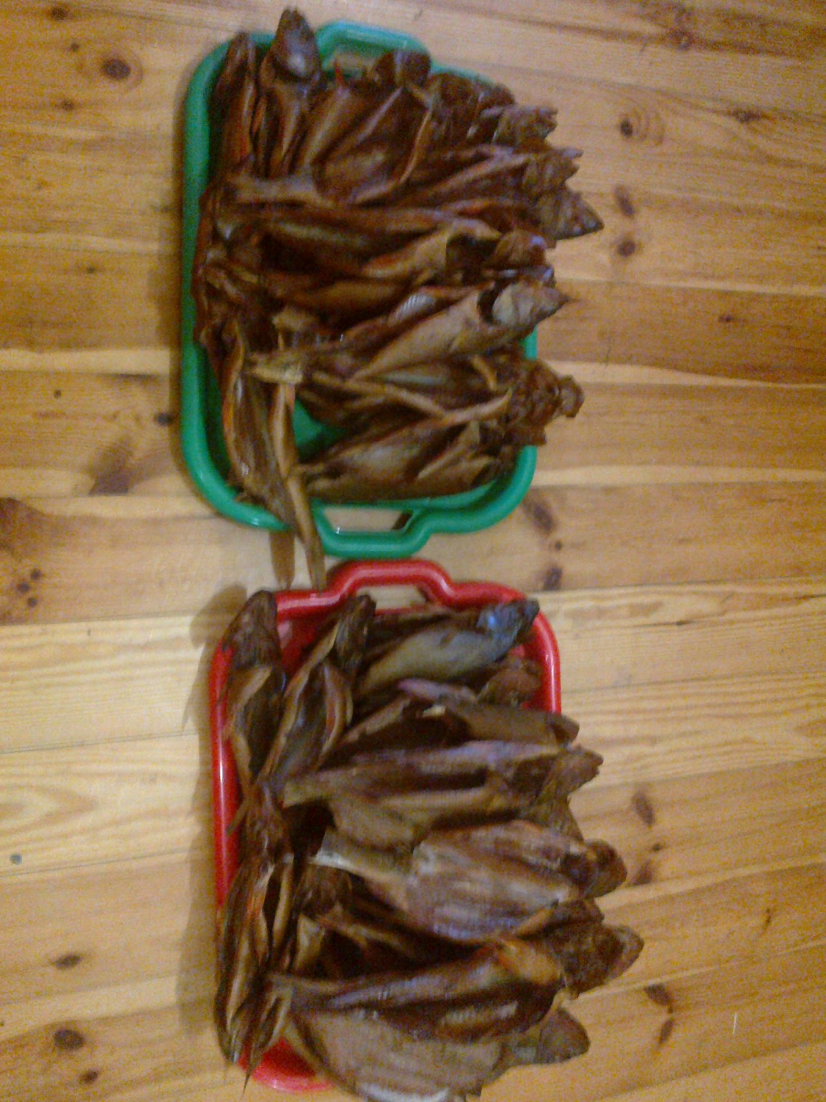

Рыбу натираю со всех сторон смесью соли и сахара процентов 60 на 40
+молотый перец. солиться это 3-7 дней в зависимости от размера рыбы
Потом вымачиваем, обсушиваем и в коптильню.

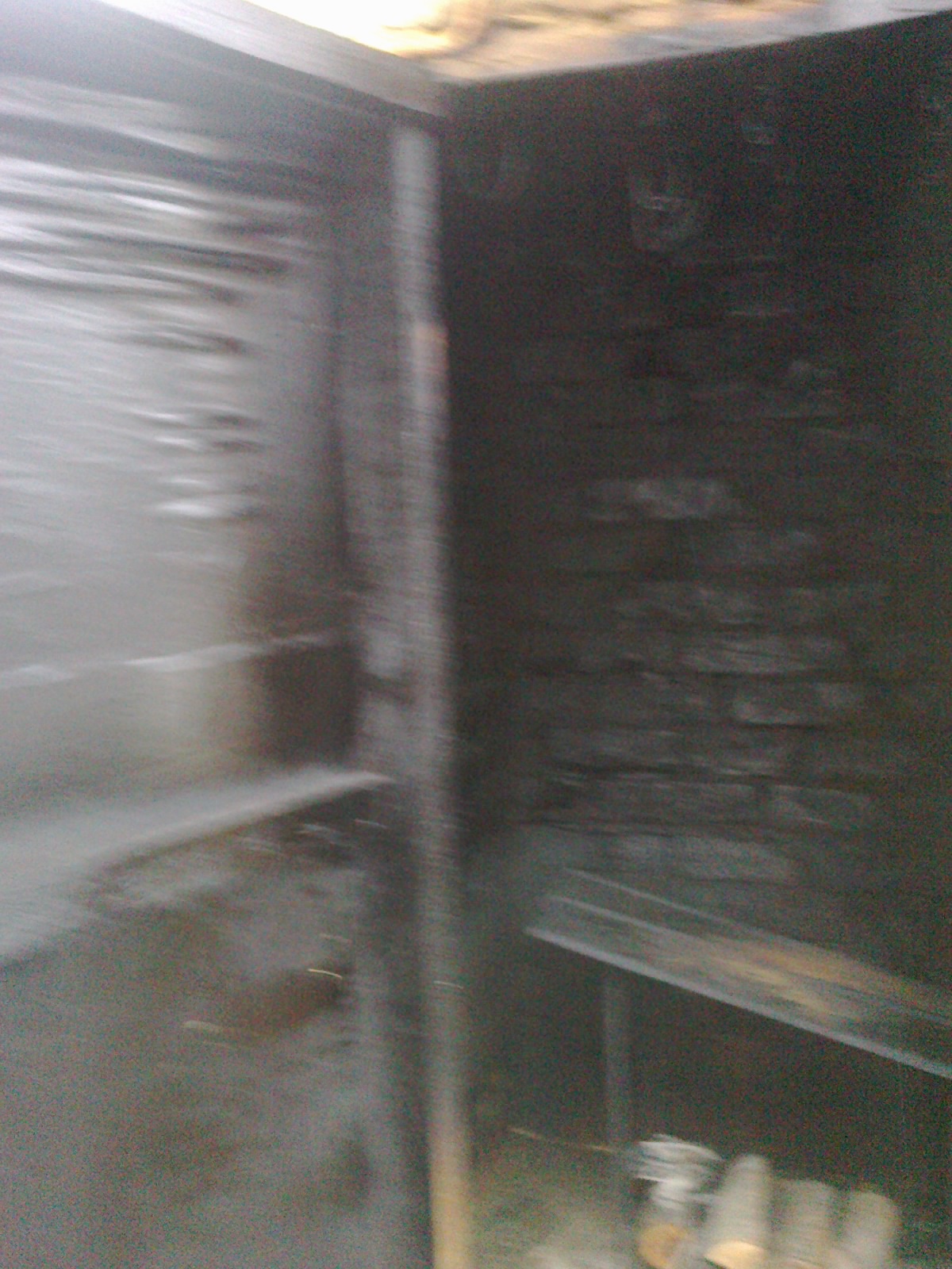

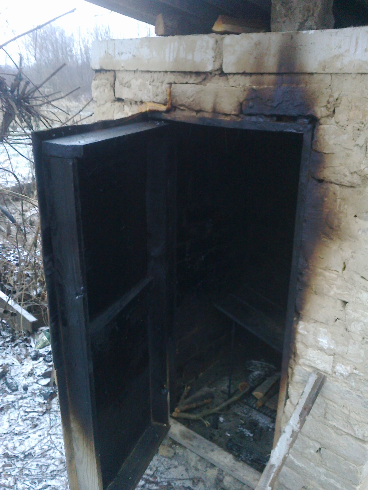

Вот моя коптильня неестетично но работает отлично
А шо нам ей разве невест клеить?

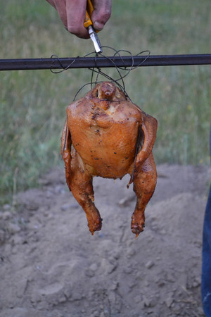

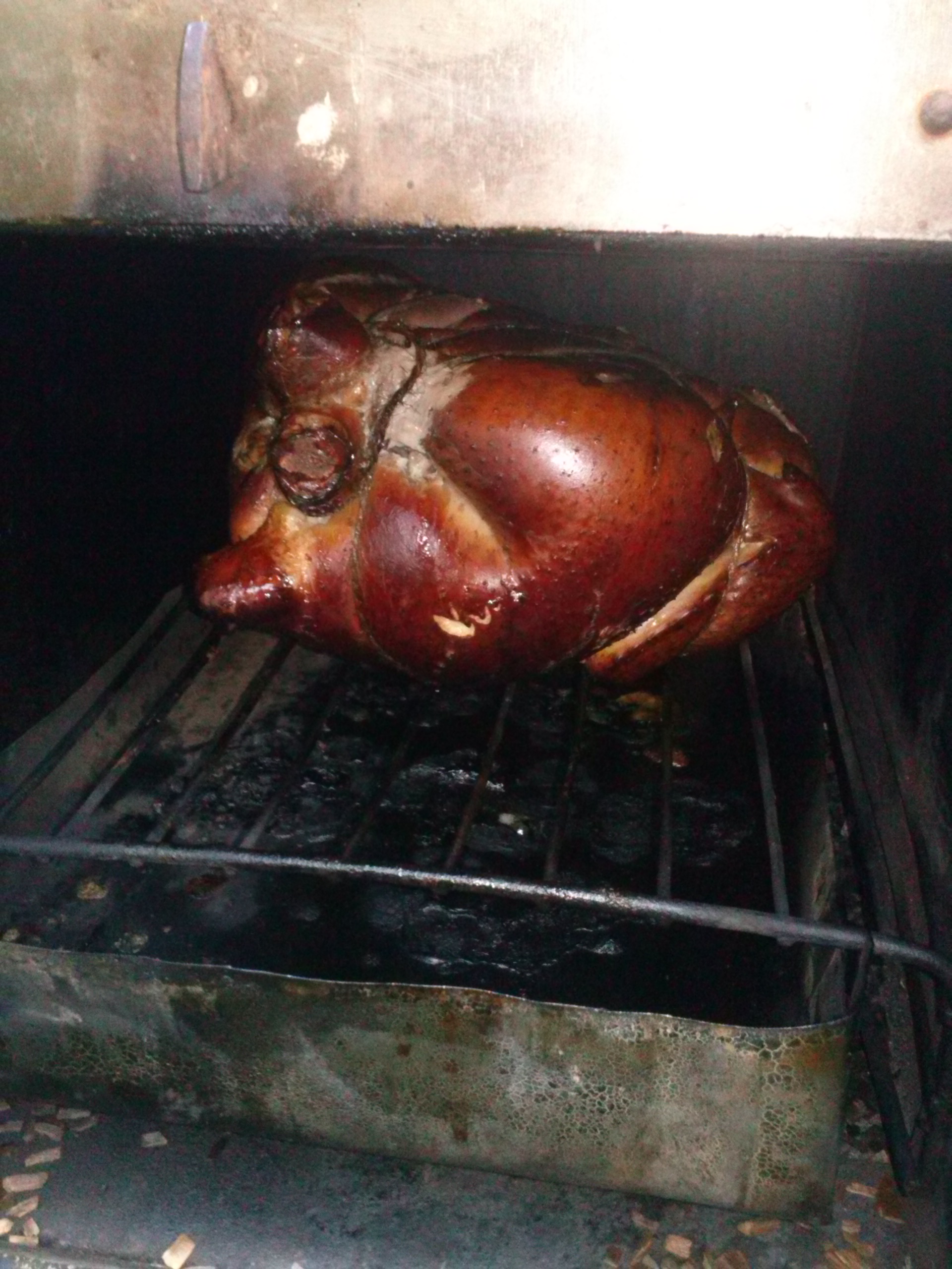

Я курку цілу роблю так - в маринаді тримаю 12 год(якраз на ніч в холодильнику). По маринаду - на 2 л води даю 4 ст.ложки солі та 3 ст.ложки цукру, 2 лавр. листочка, 1-2 ч. ложки прованских трав, перец горошком. Все перекипячую і стоїть маринад поки не охолоне. Копчу в металевому закритому ящику, на дно даю вільхових опилок. Пробував з вишні, так не сподобалось,вишня дає кислинку. Під ящиком розпалюю вогонь і так 1,5-2 години. Курку кладу грудинкою вниз спочатку, потім перевертаю для рівномірного кольору.
Ось результат.
Ось результат.
Курицу перед копчением не отваривали?

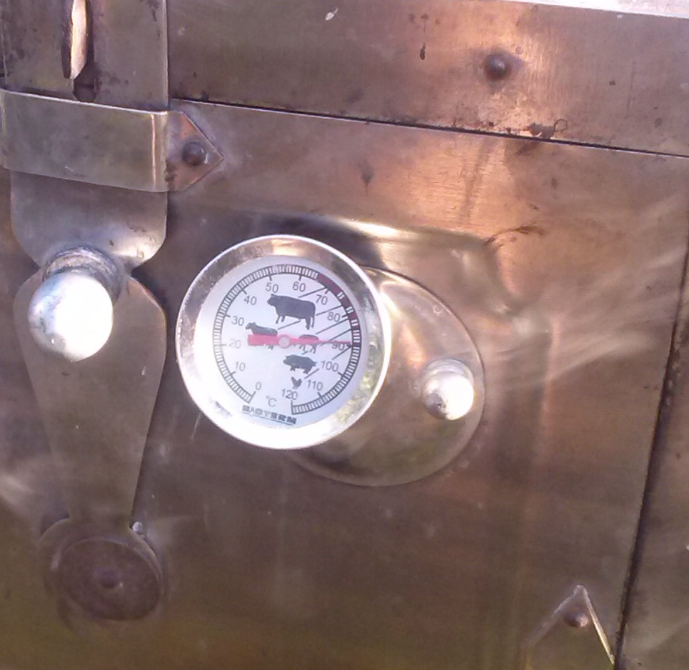

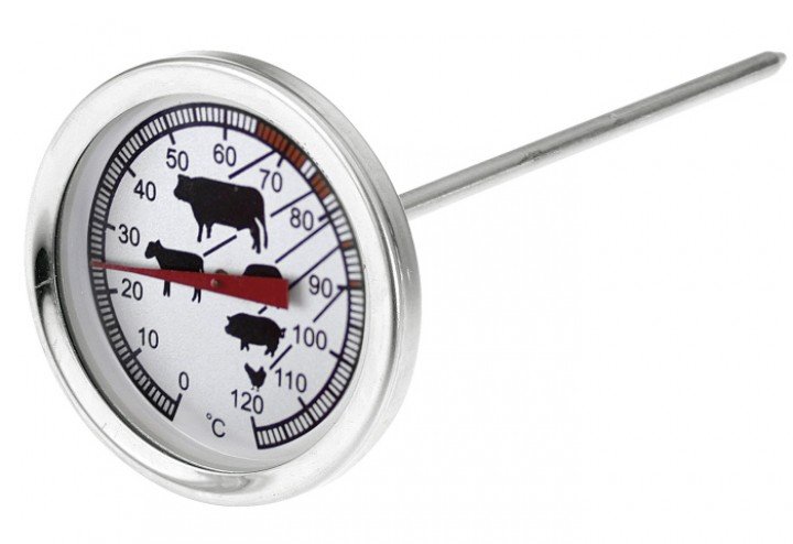

Так читав про відварювання перед копченням, але я НЕ варю, сиру кладу щоб вода стекла, потім обв'язую і в ящик для копчення. Для наглядності процесу купив термометр. Як виявилося треба було брати зі шкалою до 200 гр, а не 120 гр. Але він то призначений для вимірювання температури усередині м'яса, а я використовую для вимірювання температури усередині коптилки.
Теж думав що 2 год мало буде для прокопчення цілої курки не відвареної перед тим, але все добре прокопчується. Головне тримати температуру, в мому випадку це 120-130 гр. тоді і колір буде світліший. На попередньому фото не вгледів температура скакнула до 150гр, думав буде суха, але все було ок.
Там датчик находится на конце щупа. В ИКЕЕ продается более удобный электронный до 250 грд., в нем можно устанавливать контрольную температуру при которой сработает пищалка и есть таймер. Термометр/таймер для мяса, 206.62 Грн. Артикул: 201.030.16

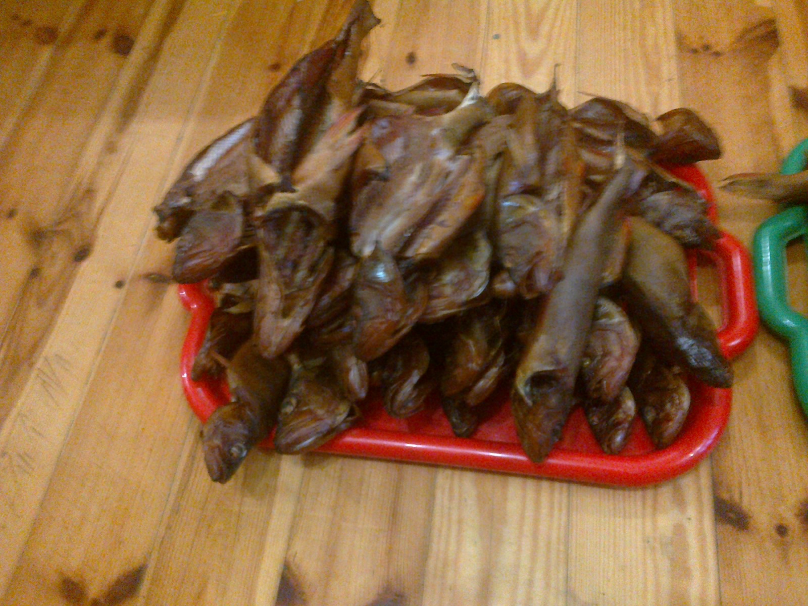

А я вот соорудил коптильню для горячего копчения с дымогенератором, ТЭНом и терморерулятором. Вообще бомба
Выставил нужную температуру, поджог щепу в дымогенераторе и забыл на полтора часа
Потом хлоп... и есть домашняя скумбрия горячего копчения.
Остыла немного, проветрилась - и на стол
Вкуснотище. Никакая магазинная не сравниться
