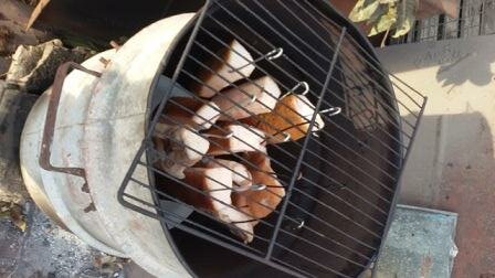

Себе сделал простую коптильню, бочку без дна ставлю на лист чугуна толщиной где то 5 мм от старой печки, под ними разжигаю огонь, когда угли наберут температуру беру поленце вишневое или грушевое и кладу на угли, когда оно со всех сторон начнет тлеть, кладу его сверху на лист и накрываю бочкой, продукт вешаю внутрь бочки, сверху накрываю мешком. Таким образом экономлю ценные фруктовые дрова, т.к. при копчении мяса за четыре часа их может уйти очень много, а так пару вишневых буратин в бочку, остальные дрова (даже доски со старой краской) под лист, дым в итоге не смешивается, продукт получается отличный...

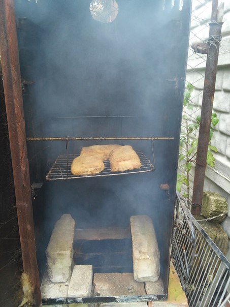

Что-то тут не так, я рядом с бочкой принюхиваюсь и то холодный дым приятно пахнет, как хорошим табаком и без всякой гари. Береза немного добавляет дегтярные тона, в основном стараюсь коптить дубом, бук и фруктовые пробовал, но не понравилось, - кислят. Коптильня из бочки по устройству примерно как ТУТ. В топку закладываю две рейки на них засыпаю опилки горкой и поджигаю, 40-50см при минимальной интенсивности тлеют часа четыре, на следующий или через день повторяю. Для рыбы двух раз достаточно, сало/мясо можно третий раз подкоптить, но слишком много тоже плохо. По цвету даже золотистей выходит, цвет как на фото у меня с одного раза получается.
Вот мая каптилка. 1000% рабочая. делал УТКУ,РЫБУ,САЛО,МЯСО. Очень все вкусно. Друзьям уже 17 штук сделал. Раньше делал на костре. Последних .раз пять делал на газовой газ гарелке (для туристов) . всё просто супер.чисто .красиво.удобно. Меньше мыть. В середину стелю фальгу. после приготовление.вынул и в мусорный пакет.
