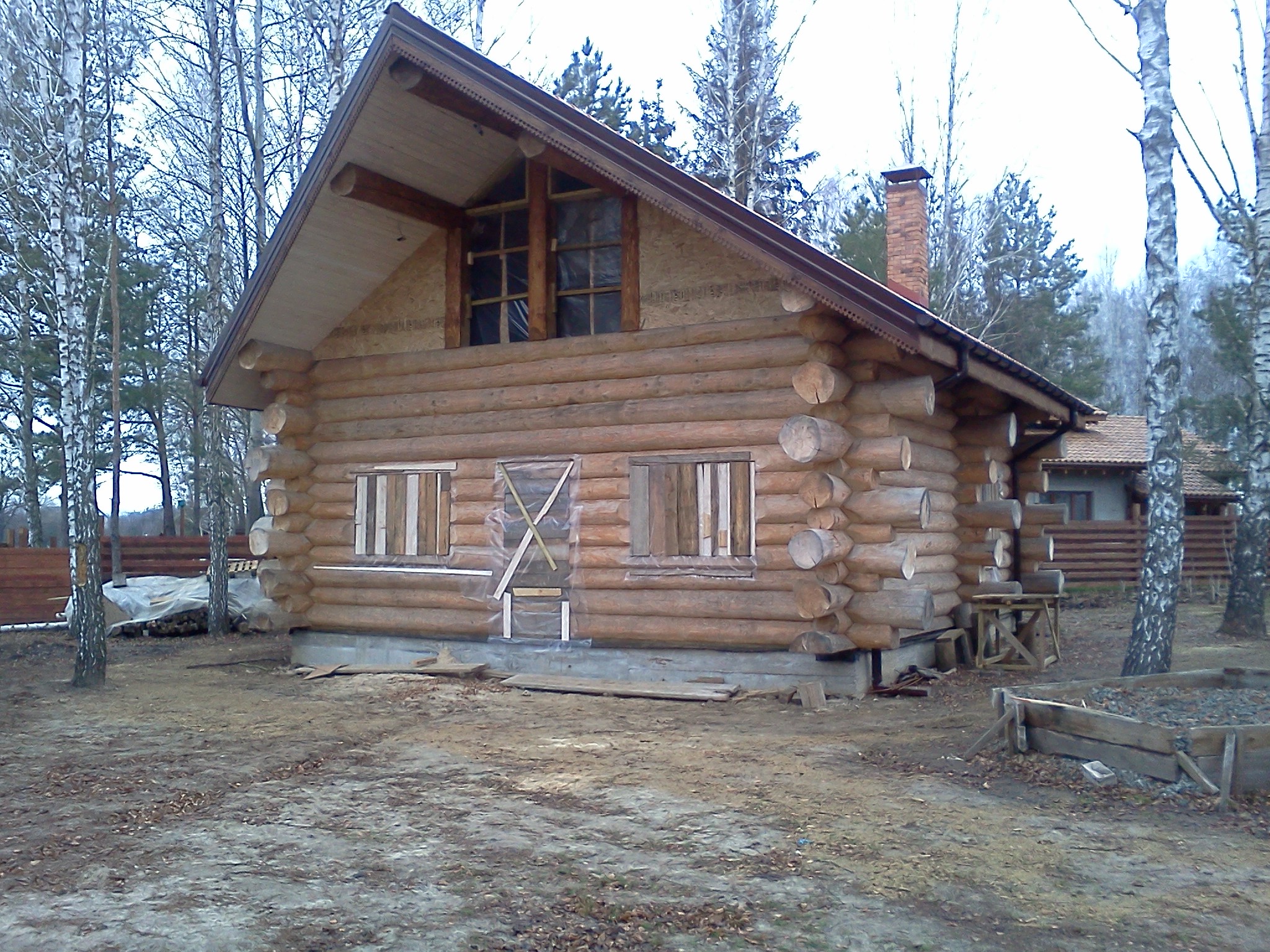

Этот дом классно бы смотрелся стоящим на морском кругляке. Если бы кто то взялся распилить кругляк пополам - обклеить им фундамент и под расшивочку...

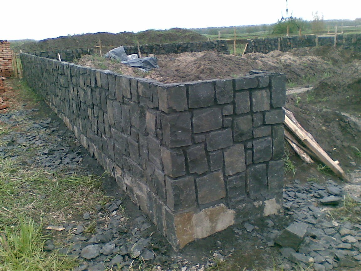

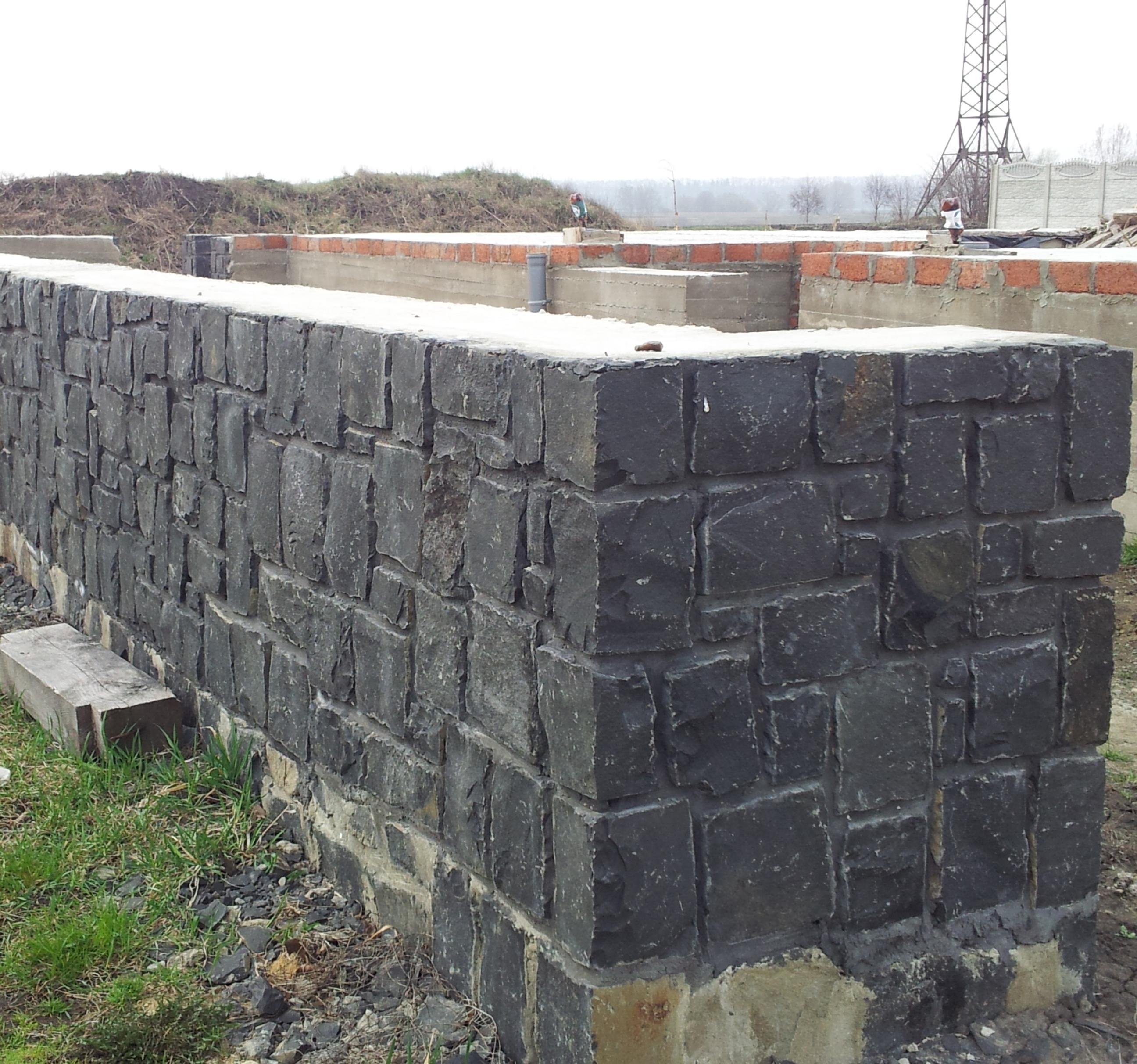

Моя практика: спочатку робили зовнішню стіну з бутового каменю (базальт, називають формак - колота одна сторона, майстри далі обробляли під прямокутник), а тоді із внутрішньої сторони опалубка - і все монолітилось бетоном.
Брав в Рівненській області під Костополем.
Вийшло, як на мене і красиво, і надійно. Процес і результат:
...а тоді із внутрішньої сторони опалубка - і все монолітилось бетоном.
я так делал для опорной стенки...существенно экономит время.
