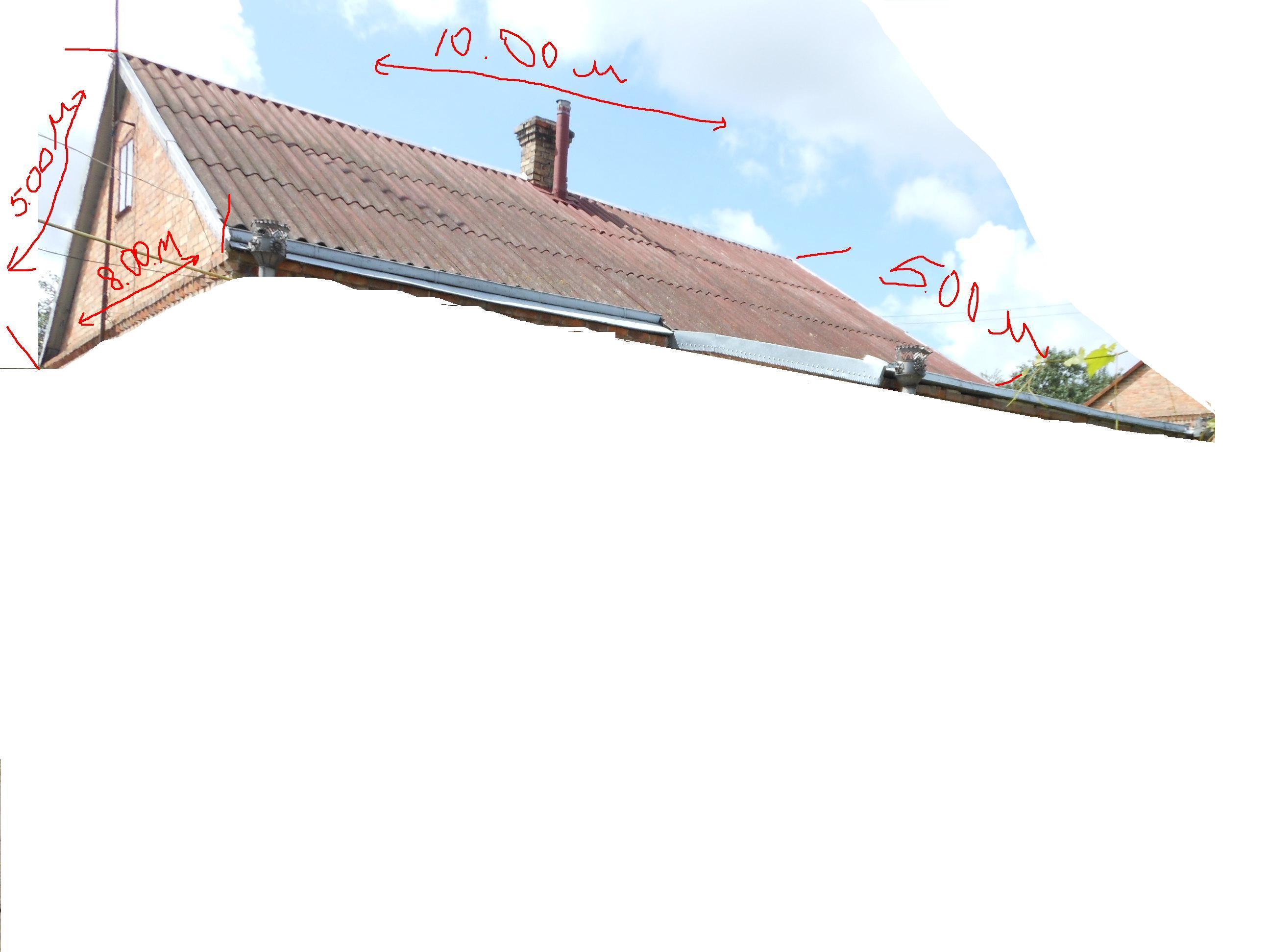

Дом у нас 8,85 на 8,10 м., стены в пол шлакоблока изнутри замазаны глиной, фундамент 30 см (насыпь), который мы уже укрепили-утеплили глиняным замком и бетонно-арматурной отмосткой. На стенах есть микротрещины, но серьезных повреждений нет. До того ка кразобрали крышу претензий к стенам не было, вот теперь оказывается, что новая нагрузка не возможна без колонн по периметру! хочется понять - действительно ли профессионал не увидел сразу неспособность стен вынести нагрузку или это намеренная выкачка денег? и как можно выйти из ситуации - как уменьшить нагрузку, какие работы нам могут помочь?

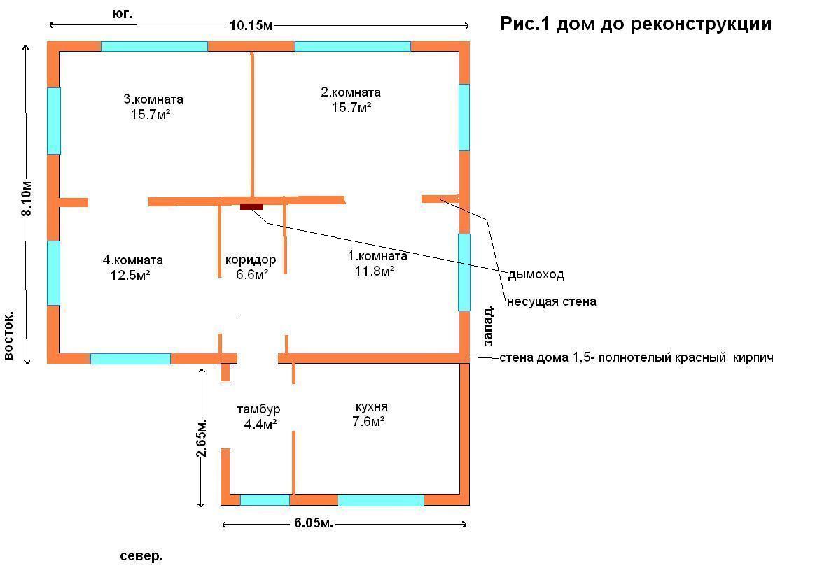

Здравствуйте, интересно узнать компетентное мнение.
Типичный дом 70-х. годов постройки, четыре комнаты по середине коридор плюс холодная веранда. за фото извините но есть только такое для общего представления картины.
Вы загоняете сами себя в угол. Не может быть половинчатых решений - или меняйте строителей, или дайте им делать так, как они хотят - лишнее усиление дома, которому 50 лет и более - не помешает. Ведь никто не проверял какое состояние кладки под штукатуркой, кладочного раствора, состояние всего фундамента, а не отдельных видимых фрагментов. Реконструкция всегда подразумевает хорошие предварительные исследования и она дороже нового строительства, если, конечно, расчитывать на качество. А советы людей из интернета, у которых никогда не будет всей необходимой информации о конкретном вашем случае со всеми подводными камнями, не могут быть объективными.
Это типичная проблема 70-х годов постройки. К ней относится бОльшая часть жилого фонда Украины. Если бы это был мой дом и мне нужно было бы решить проблему, то я бы оценил комплекс вопросов.
1. конструктивная надежность здания - как правило качество постройки тех лет всегда плохое. Фундамент маленький, сделан неравномерно, где-то глубже, где-то мельче. Арматура не всегда есть, бетон тоже неоднородный. Стены без кладочной сетки, на растворе, где песка намного больше нормы, штукатурка некачественная, дверные и оконнные блоки из дерева выполняют роль железобетонных перемычек. Стропильная система слабая из очищенных от коры стволов сосны, даже не из пиленого бруса. Утепление чердака символическое, гидробарьер на крыше отсутствует, примыкание дымохода номинальное (типа есть), крыша давно требует замены.
2. Технологичность и энергоэффективность. Раньше газ/электричество/уголь/дрова стоили дешево, система отопления была самая примитивная а об утеплении мало кто беспокоился. Холодные полы по грунту без утепления или с минимальным утеплением за счет воздушной прослойки подполья или в лучшем случае керамзита, стены не соответсвуют современным требованиям по утеплению в 3-4 раза. Про утепление чердака уже говорил. Трубы и электропроводка старого образца, изношена и морально устарела (не под сегодняшний набор бытовой техники и нестабильное напряжение).
Чтобы не делать припарки, лучше постепенно и глобально обновлять недвижимость . Чем более комплексно будут решены вопросы, тем дольше простоит и дешевле отапливать и обслуживать.

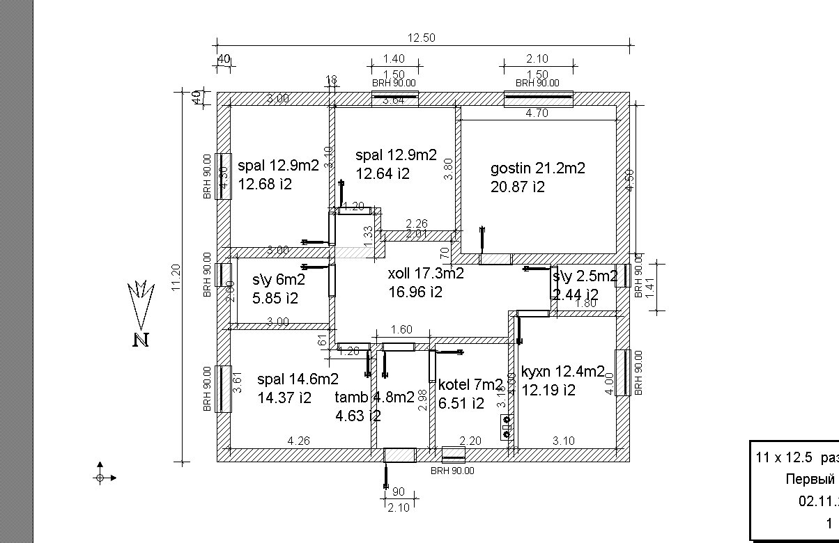

z500.com.ua/projekt/z10.html
а нужен ли велосипед....
да, особенно когда он меньше по размеру
получилось добавить рисунок, посмотрите пожалуйста и покритикуйте а то у меня взгляд "замылился"
Рисунок хорош как рисунок. Недавно нашел книжку Housebuilders Bible 10, по (ссылка устарела).

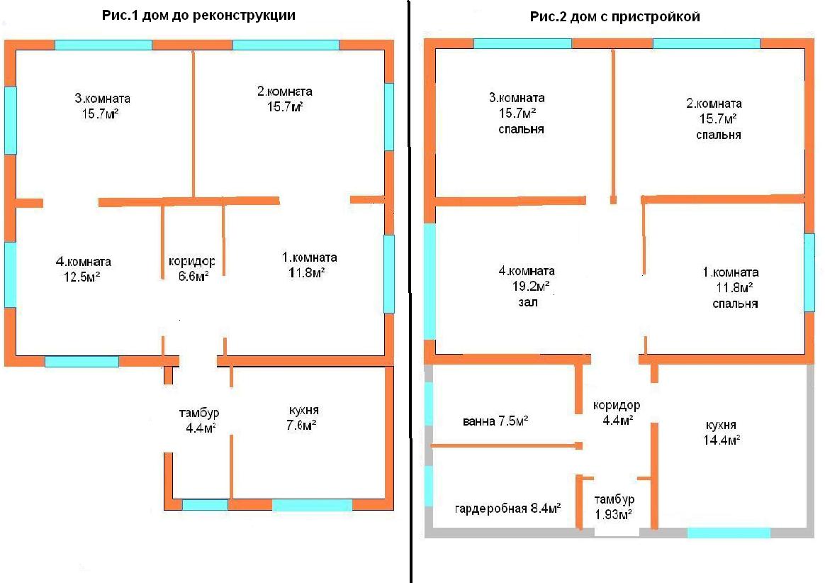

Покритикуйте план уже сделанной пристройки и реконструкции с точки опыты архитектора, где ошибки и что можно было бы сделать не так.? www.stroimdom.com.ua/forum/showthread.php?p=2144416#post2144416
Благодарю за ответ.
Благодарю за ответ.
Ну если пристройка сделана, что ж критиковать?
Если не сделана, то по представленным данным тоже не вижу смысла критиковать. Просто в переводе на простой язык - вы спрашиваете, я тут дорисовал три помещения к дому, как оно?
Дорисовано нормально, красным цветом. Но стройка, это сложнее. Я бы исходил из очередности. Что сейчас важнее - дополнительные квадратные метры или улучшение качества существующих? МОжет приоритетнее усилить старый фундамент, утеплить пол и чердак, сделать новую систему отопления, водоснабжения и канализации? Может это все уместиться в 70 м2? Или оставить старое как есть, и пристроить еще 40 м, чтобы получилось 110 м2?
Тоесть вопрос в чем - увеличивается количество или качество?
