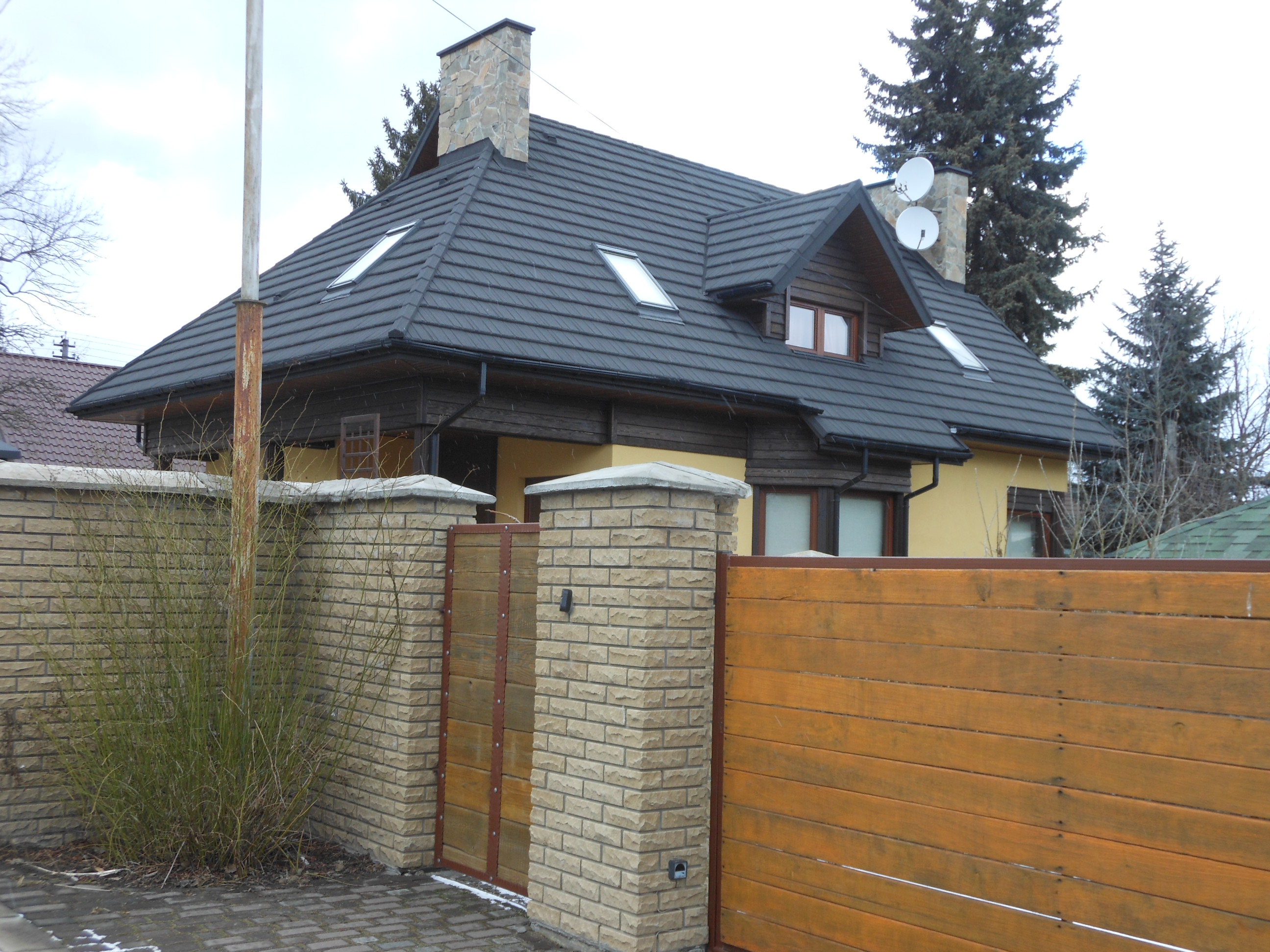

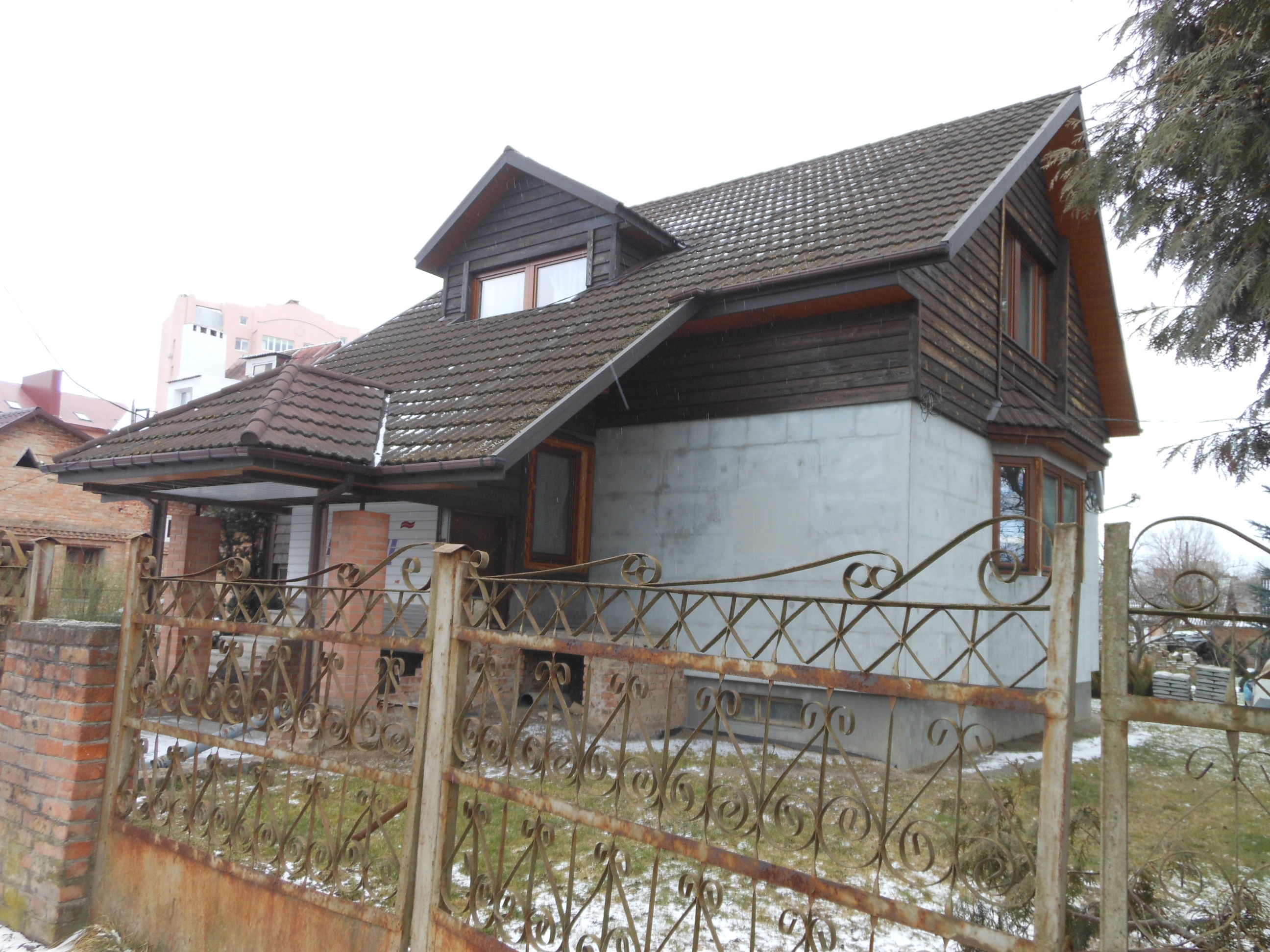

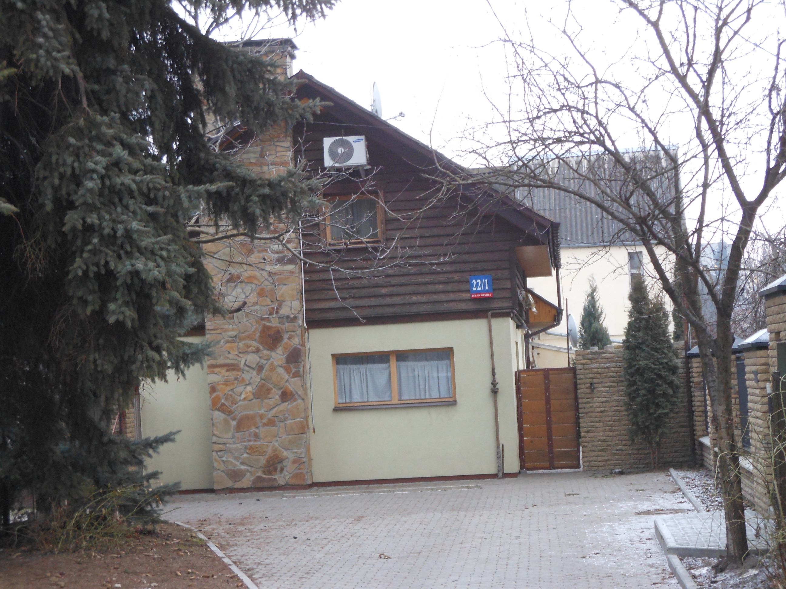

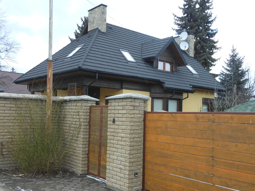

sinu ua Опубліковано: 28 лютого 2015 Поділитись Опубліковано: 28 лютого 2015 Здравствуйте архитектор В г. Луцке видел несколько домиков похожи за своей стилистикой. Можете ли Вы прокомментировать их. Это какие-то стандартные проекты или просто похожий замысел? Особенно в них выделяется - это небольшие окна, фасад под крышей я так понимаю обшит деревянной вагонкой и материал крыши точно не МЧ. В общем количестве домов выглядят они очень симпатично и со вкусом. Посилання на коментар Поділитися на інших сайтах More sharing options...
архітектор Опубліковано: 1 березня 2015 Автор Поділитись Опубліковано: 1 березня 2015 Здравствуйте архитектор В г. Луцке видел несколько домиков похожи за своей стилистикой. Можете ли Вы прокомментировать их. Это какие-то стандартные проекты или просто похожий замысел? Да, согласен, дома радуют глаз. Что это за проекты, я не знаю. Возможно что-то польское, чешское, а, возможно, есть местный архитектор. Иногда так бывает, что находится такой человек, которому не безразлично. Ведь может быть и так, что заказчик не расчитает бюджет, не расставит приоритеты, пойдет по пути экономии, привлечет строителей, а те сделают "как у всех". Типа проверенный путь, никаких экспериментов, цена вроде понятна. Но есть люди, которые сопротивляются массовому рынку не очень качественных услуг. Это может быть во-первых сам заказчик, или архитектор, или строитель. По дереву - подшивка на Ваших фото видно, что простояла пару лет, местами подчернела, но ее никто не срывает, не красит масляной краской. Это нормальное природное состояние дерева, оно будет стоять еще не один год. Я применял термомодифицированную сосну и она тоже принимает такой вид (в зависимости от ориентации фасада по солнцу и навесов) с 11:30 минуты видео Посилання на коментар Поділитися на інших сайтах More sharing options...
