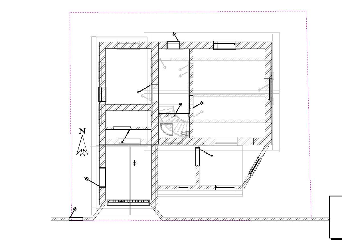

И ещё не подскажете ли вот такую вещь. Собираемся пристраиваться на даче (садовый кооператив). Но поскольку участок маленький (5 соток), то очень остро стоит проблема с отступами от соседских границ. Боковые отступы по ДБН должны быть по три метра для капитальных сооружений. А вот можно ли пристройку ставить к дороге на растояние 1 метр? И как получичть разрешение на строительство в СК?
По линии забора вне городских поселений можно размещать гараж, если его ворота в открытом состоянии не препятствуют движению по дороге транспортных средств. Это вобщем, а если конкретно - то надо рассматиривать расстановку на участке по отношению не только границ, но и построившихся ранее соседей.
Как разрешение получить? Пойти к председателю, получить бумагу, что он не возражает. Добавить акт, ксерокопии паспорта, договор на вывоз строймусора и получить в районной архитектуре разрешение на строительство.

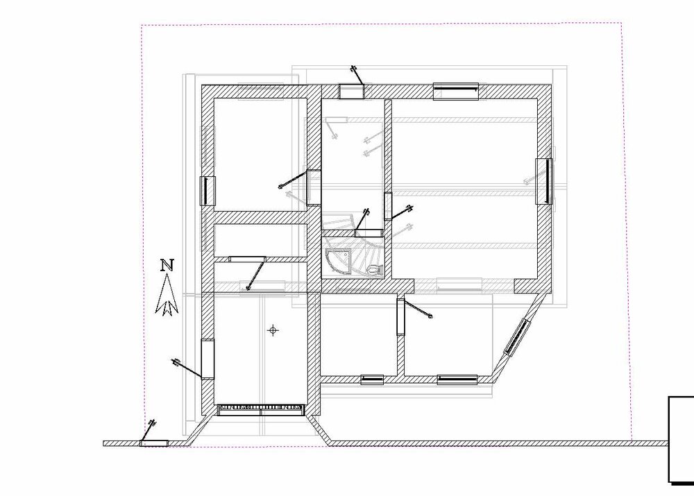

На этом рисунке въезд в гараж находиться на растоянии 1 метра от дороги, а присторойка спереди на растоянии 1,6 метра. Не нарушает ли это какие-нибудь бытовые разрывы? То есть можно ли это легализировать?
Если коротко: вопрос №1 - что такое "дорога"? Если это то, что я себе представляю (не всегда ровная с выросшими деревьями и кустарниками, местами сильно захваченая заборами жильцов, так, что двум машинам разъехаться нельзя) - тогда говорить о расстоянии до дороги нельзя.
Нужно четко определить - где дорога и обочина, а где Ваш надел. Как правило между заборами изначально планировалось 6 м.
Если с этим нет проблем - тогда вопрос №2: где линия электропередач и какой она мощности, также во внимание принимается газопровод, что может идти вдоль улицы. От этих коммуникаций отступ определяет обслуживающая организация (Киевсвет, газ и т.д.) по ведомственным строительным нормам (ВСН).
Ну, и чисто житейский вопрос - а нужно ли иметь строения (кроме гаража) так близко к дороге?
Да она именно такая, только без деревьев. Только 5,5 м. Это ж классические дачи.
Линия электропеердач на противоположной стороне дороги. Мощности не знаю.
Газопровод закопан где-то там же посреди дороги.
Там всего 5 соток. Вглубь возможности идти нет. Спереди будет кухня и возможно котельная.
В принципе такая близость не смущает потому, что даже находясь посреди участка всех соседей рядом хорошо и видно, и неплохо слышно. От посторонних взглядов с улицы может скрывать забор сплошной или из пластика.
В статуте СК когда-то содержалась норма отступа 3-4 метра (именно через дефис). Председатель говорит, что в новом статуте таких ограничений нет. А как там с бытовыми разрывами?

По-моему Вам проще сходить к районному архитектору.
Я Вам объяснил уже несколько раз, что есть градостроительные, противопожарные и санитарные или санитарно-бытовые разрывы. В ДБН есть примечание, что если при определении места положения дома действуют сразу несколько норм, берется наибольшее расстояние. Но рассматривать надо каждый случай конкретно. Для этого архитекторы выезжают на место. В дачном кооперативе нельзя ставить дом по линии забора. А если дорога 6 м + отступы у каждого не менее 3-х метров, уже получается в пределах норм. Тот, на чьей стороне электрические столбы должен отступить дальше. В домах нужно предусматривать молниезащиту.
Есть такое понятие как "красная линия" - это условная линия с отступом от дороги за которую не должна выходить новая застройка. Красные лини наносятся на генеральный план района, микрорайона. Эта работа выполняется по заказу органов местного самоуправления уполномоченными проектными организациями в рамках разработки генерального плана или детального плана территории (в зависимости от масштаба). Узнать, есть ли в Вашем районе генплан с нанесенными красными линиями, где они расположены можно у районного архитектора.
