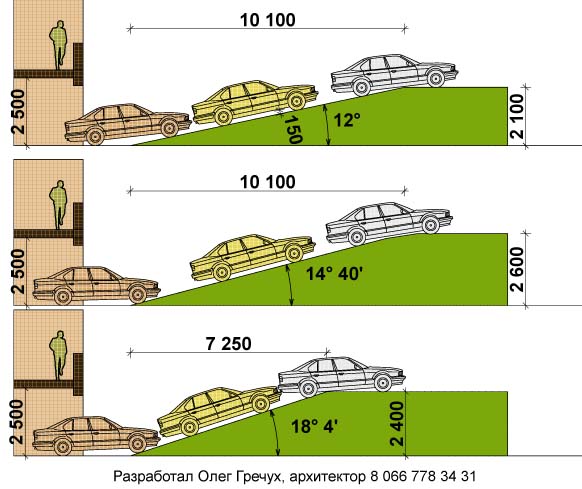

ДОбрый день, Олег,
Хотел бы спросить Вашего совета.
1. Проект не содержит цокольного этажа. Имеет ли резон его лепить? Есть идея разместить его в половину площади по левой стороне дома.
2. Каким должен быть "здоровый" угол наклона въезда в гараж, так чтобы ничего не цеплять бампером/днищем машины? Исходим из легкового авто с клиренсом 145 мм.

- 1-й вопрос: Лепить что-либо к дому вообще не имеет резона, ибо это не бытовка, а капитальное сооружение. Цоколь под частью дома можно делать, если позволяют условия грунта. Иначе перекос и неравномерная осадка может быть.
- 2-й вопрос - ответил чертежем, на словах это трудно описать.

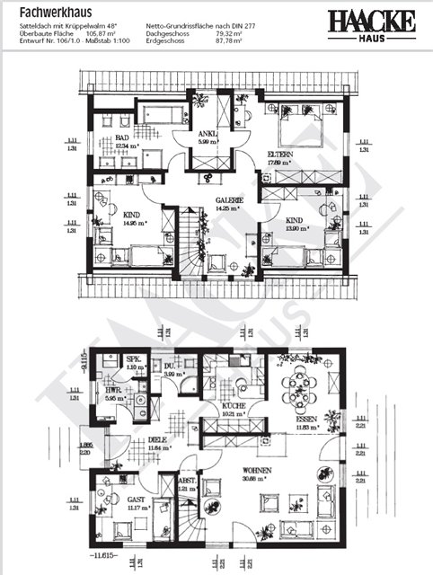

на первый взгляд понравился количеством и компановкой комнат этот "рисунок" с немецкого сайта. Есть ли в нем явные недостатки с вашей точки зрения?
И если можно в личку, сколько могла бы стоить ваша работа по подобному проекту?

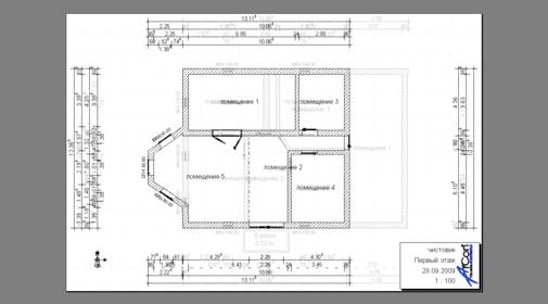

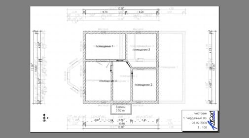

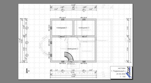

Мы нарисовали проэкт в Арконе сами.
Выставлю 3 картинки (цокольный этаж, первый этаж и мансардный).
С цокольным проблем нету, там все ясно, На первом этаже мы не знаем куда приткнуть лестницу. Со вторым этажом тоже непонятки - нету места для прохода в комнату над гаражом.
Посоветуйте пожалуйста куда и что подвинуть.
Буду очень признательна.

Критиковать немецких коллег - дело неблагородное и неблагодарное. Приходилось ли Вам бывать в немецких домах, или гостиницах? К чести немцев - там все продуманно до мелочей. Глядя на этот проект думаю, что эти шкафчики, мебель можно купить со скидкой в ближайшем "Икеа". Думаю и основные стеновые материалы и узлы их стыка продуманны до мелочей. Вот бы ради эксперимента купить этот проект у немцев, перевести, разобраться и построить. Наверно качественный дом получился бы, как "мерседес". Но для этого надо немецкого прораба и немецких рабочих нанять, а то наши что не делают, а все равно "таврия" получается.
Из критики только одно - вход на второй этаж, лестницу - находится в не очень удобном месте, надо постоянно ходить через гостинную. Но у меня в доме будет также, по другому не получалось, по этому надо делать красивую лестницу, чтобы она была частью интерьера.
Короче говоря - немецкие проекты - хорошие проекты!
