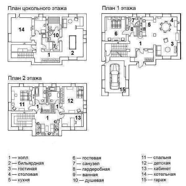

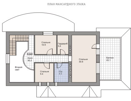

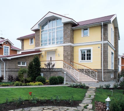

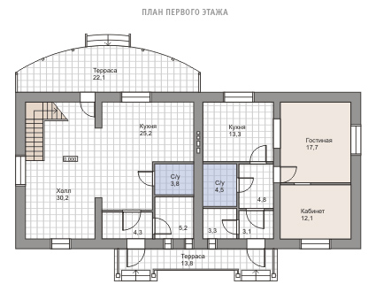

Добрый день! За форумом слежу давно, мечтаю о доме. Недавно приобрела участок. Пока переоформляется акт, есть время не спешно заняться проектом. В качестве основы хочу использовать проект с условным названием "Деметра" (Олимпик-Парк строит подобные дома). Проект выбран из-за наличия в нем двух квартир разной площади. Дом буду строить для своей семьи и для мамы (мама должна быть рядом, но отдельно). В проект хочу внести некоторые изменения (естественно, с помощью профессионального архитектора). В качестве изменений хочу: 1) отказаться от мансардного этажа в пользу полноценного второго+холодный чердак; 2)убрать второй свет на первом этаже (наличие второго света мне кажется не рациональным), 3)подвести проект под стандартные плиты перекрытия, 4) добавить подвал, добавить котельную на 1 этаже, и 5)полностью перекроить планировку второго этажа. Участок угловой и его размеры позволяют "вертеть" домом в соответствии со сторонами света. Как вы думаете, в качестве основы, такой проект имеет существенные недостатки?
1) согласен, хотя не скажу, что хорошо сделанная мансарда (с высотой минимальной у стены в месте примыкания крыши - 1,6м) будет неудобной, или неуютной. Удлинение дома в высоту неизбежно изменит его архитектуру.
2) согласен, много уйдет на отопление, хотя вид второго света - вид хорошего, недешевого дома.
3) привожу ссылку на номенклатуру плит, которые есть в продаже на заводе Ковальской beton.kovalska.com/ua/catalogs/zaliznie_producti/paneli_perekritiya/ , не знаю, может в Вашем случае на близлежащем ЖБК делают только 6,2 и 7,2 м, в чем сомневаюсь, проверьте.
4) добавляя подвал, проверьте уровень грунтовых вод на участке.
5) перекраивать планировку можно - но это уже другой проект.
И еще, когда прочел ваше сообщение, но не видел картинок, представлял дом немного по-другому, тем более, что мне нравятся домики в "Олимпик -парке", но, скажу отровенно, архитектура на третей картинке - не очень, крыши под разными углами, нет гармонии, последняя картинка получше, но если сделать планировку, как Вам надо - не знаю, получиться ли дом именно таким.
Спасибо. Откровенно скажу, что в архитектурном плане (т.е. внешний вид дома) мне данный проект не очень нравится. Эстетически я тяготею к несколько иным формам. Останавливаясь на этом проекте, уступаю красоту в угоду функциональности. Согласна, что после внесения изменений это будет совсем другой проект (данный проект будет всего лишь основой). Уровень грунтовых вод низкий (колодцы глубокие, но, конечно, будем дополнительно проверять). Второй свет хорош, как мне кажется, для больших помещений. А если гостинная до 30 м.кв. - это колодец (да и не практично). Дарницкий ЖБК имеет плиты 4,2 и 6,2 м (эти размеры и рассматриваю в качестве основных). Против мансард принципиально, да и исполнять (следить за исполнием) обычного этажа + холодного чердака, как мне кажется проще, чем мансардного.
Я поняла из вашего ответа, что янвых ляпов или недостаков данный проект не имеет, т.е. можно двигаться в плане проектирования. Хотя, я думаю, что когда начнется проектирование, проект может принять совсем иной вид, нежели его прародитель. Еще раз спасибо.

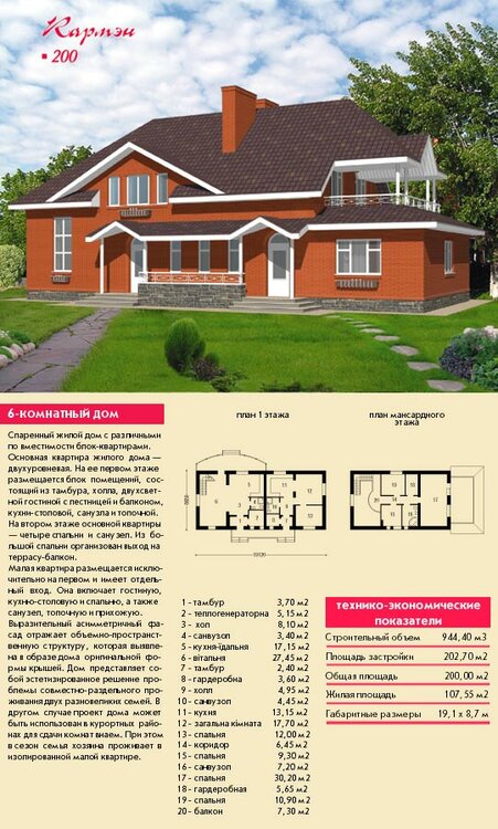

Здравствуйте. Так же как и Лариса ищу дом для совместного проживания
родителей и взрослых детей. Из всего того, что пересмотрел, остановился на 2 проектах:
Дом в Мнишках
www.archon.com.ua/proekt_doma/MNISZKI/m42d27d5822cae
Дом в Боровиках
www.archon.com.ua/proekt_doma/BOROWIKI/m45926dd875d8a
Очень интересует тема экономичного теплого дома.
Хочу строить из импортного газобетона (365-400 мм), подымать высоту стены мансарды). С Вашей точки зрения - какой из этих домов экономичнее в строительстве (соответствие наших плит и т.д.) и вообще ваше мнение об этих проектах и об архоновских проектах в частности.
Может вы встречали более удачные проекты несимметричного двусемейного дома?

Здравствуйте
Так как сейчас наступила пора строительстве того, что проектировалось пару месяцев назад, то у мене не очень много свободного времени.
Сейчас встречаюсь с таким вопиющим случаем, как грубые нарушения проекта при строительстве. Это сейчас, когда цены на работы строителей снизились и есть большая конкуренция. Получается - проект нередко используется как туалетная бумага. Архоновские проекты сделаны качественно, там есть достаточное количество чертежей. Но без архитектора, без авторского надзора заказчик остается один на один с проектом и строителями с их жизненными рекомендациями. В результате проект упрощается до неприличного. Самое в этом нехорошее то, что основные упрощения касаются тех частей и элементов здания, где есть скрытые работы (армирование, бетонирование). Заказчику предъявляються только видимые и понятные работы (декор, отделка). Также одним из проблемных вопросов является смета - куда вписывают максимум непонятных вещей, которых нет в проекте. Слабое место - это то, что у типового проекта нет адаптированного фундамента под ваши грунты - а это Ваша безопасность и стабильность состояния дома в будущем.
Выбранные Вами проекты кроме газобетона включают перекрытия системы "терива" - здесь могут быть любые пролеты без привязки к плитам.
Я себе строю по такой технологии - проблема со строителями, которые раньше не ложили импортный газобетон и "териву". Перебрал 5 бригад, вроде нашел подходящих, если все будет хорошо, после Пасхи начнем стены.
Не вдаваясь детали, бо нема коли, - мнишки больше подходят если вторая половина для пожилых родителей, но немного ущемлены удобства более молодого поколения
Боровики более комфортен. Но дороже и больше подойдет для 2х молодых семей

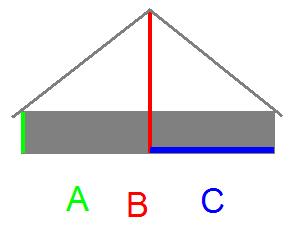

Ув. Архитектор, хочу построить домик по типу как у вас(макет на 3 странице). Вот немогу разобраться с пропорциями. Скажите пожалуйста какие у вас размеры элементов нарисованых на вложеном рисунке. Рисунок - мансардный этаж.
По Вашему вопросу
Размеры:
А-1,9 м,
В - 4,8 м,
С - 4 м

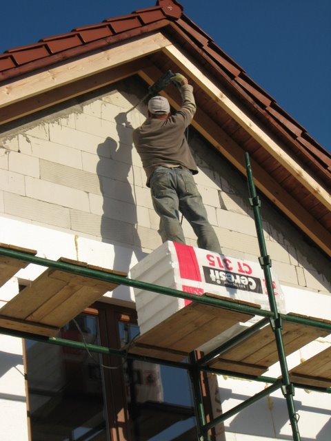

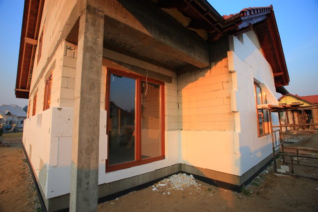

Странно. В 100% случаях на польских проектах именно такой пирог (иногда вместо ютонга поротерм).
- ściany zewnętrzne: warstwowe bloczki z bet. komórkowego (np. YTONG) + docieplenie (styropian), możliwość adaptacji na inną technologię )

По утеплению. Мое мнение - что-то с польским проектом не так. Там слишком много вариантов применения стеновых материалов. По нашим нормам, да и по здравому смыслу для расчета отопления дома обязательно нужно знать из чего стены. Для стен расчитывается теплосопротивление и паросопротивление. При разной толщине и комбинации слоев стены эти показатели будут разными.
При кладке блоков на тонкослойный клеевой раствор со средней толщиной шва 1,5-2 мм теплотехническая однородность кладки стремится к единице и влияние растворных прослоек на теплопроводность конструкции может не учитываться.
При средней толщине растворной прослойки 10-12 мм теплопроводность кладки возрастает примерно на 20% (для плотности бетона 350 – 400 кг/м³), а при толщине 20 мм – на 30% и более. Такое увеличение теплопроводности сводит на нет главное достоинство ячеистых бетонов низких плотностей – возможность строить однослойную конструкцию, удовлетворяющую современным требованиям к термическому сопротивлению.

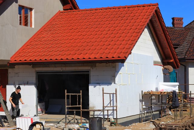

Планирую так, купить у поляков на фирме на польском языке. Вопрос в том, что с ним делать дальше... или адаптировать у украинского архитектора или строить строго по польскому (оговорюсь, что юридическая часть проекта меня мало интересует, только техническая). Как архитекторы на такое смотрят, как на индивидуальный проект (цена соответствующая) или все таки адаптация типового (цена соответсующая).
В постройке тупо по польскому варианту, меня жаба давит ложить дорогостоящий газоблок, а потом обшивать 12 см ЭПС. При таком утеплении мне кажется стены могут из любого дерьма,:D, лишь бы крышу выдержали
В адаптации у нашего архитектора меня смушает, что если его переверстать под наши материалы, может нарушиться естетика, типа стена шире, меняется угол наклона крыши, или высота крыши. опять же все эти изменения могут в итоге вылезти больше чем строить из дорогого ютонга.

Наружная отделка стен из автоклавного газобетона в любом случае должна быть паропроницаемой. Как это можно обеспечить, наклеивая пенопласт?
При дополнительном утеплении наружных стен из ячеистого бетона, при толстослойной штукатурке, при облицовке стены кирпичом необходимо производить расчет такой многослойной конструкции на сопротивление паропроницанию по ДБН В.2.6-31:2006.

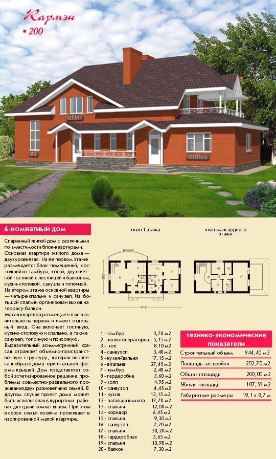

присмотрел этот проект, но хочу немного уменьшить...тобишь убрать выступ-балкон слева, и выступ справа(кухня). а также увеличить с/у защет кабинета. Хочу что бы в с/у поместилась и душевая и сауна. Кабинета мне хватит 10-12кв. Веранду...сделать все таки терассой открытой такой же формы и с такой же крышей.
Теперь вопрос - сможете ли вы это переделать и вопрос как быть с лицензией, которую нужно подшить в проект.
И еще маленький вопрос, я непонял какая там ширина лестници...может вы можете определить?
Можно наложить масштабную сетку.. и тогда намного понятней
..короче., всё легко можно отмасштабировать, оразмерить, подкорректировать, доработать....
Ширина лестничной клетки 2м10см...
