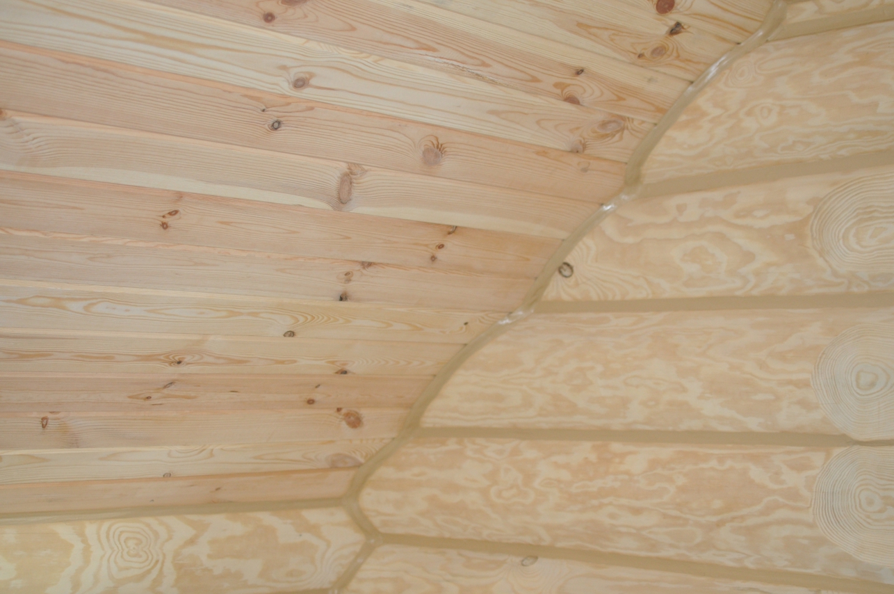

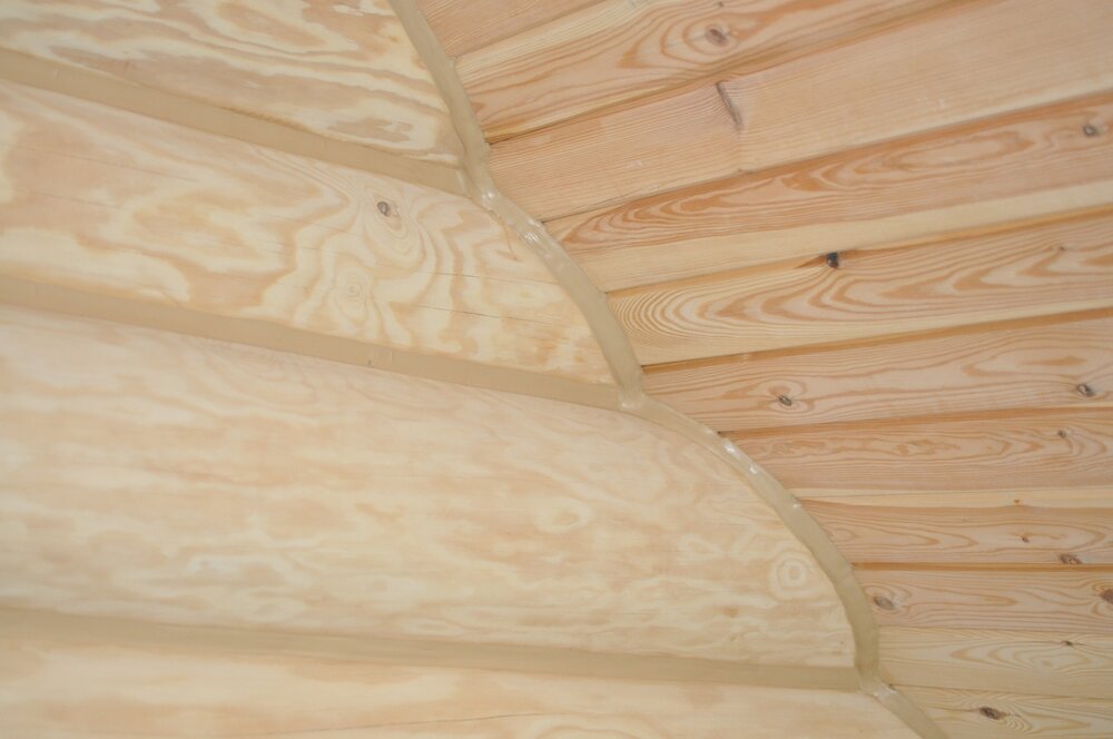

Господа, есть вопрос, а как быть с покрытием бревна в месте планируемого нанесения герметика? Как нужно делать по технологии, вначале герметик, а потом покрытие или можно сначала нанести покрытие, а на него герметик?
Меня это тоже очень сильно волновало. Тут все зависит от герметика. У продавцов есть таблица по его адгезии.
На Адлере дали совет - первый слой лазури + герметик + второй слой лазури. Герметик красится!
А вот внутри я буду красить льняное масло+пчелиный воск, поэтому пришлось проводить эксперимент. К сожалению, по вскрытым бревнам, нанесенный герметик отрывается. Поэтому, сначала герметизация, потом вскрытие.

Руки растущие из правильного места и не какой ленты. А если все же кое-где не убрали герметик - шкурка все уберет :D
Что касаеться герметика. Он красится или краску с него можно убирать тряпочкой. В случае с лазурью на водной основе, тряпочку смачиваем водой.
На наружке, у меня, он крашен. Чтобы сказать, он укрыл хорошо, нельзя. У меня ребята перепутали герметик и на наружке 2 метра положили светлым герметиком для внутрянки. Пробывали закрасить - ничего хорошего не вышло. Поверху положили нужный цвет герметика.

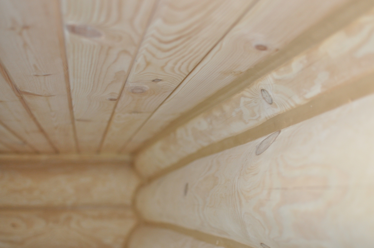

Герметик желательно наносить спустя два года, а вот дом нежелательно чтобы стоял два года не покрашенный.
Я вскрывал краской Реммерс, герметик ПермаЧинк- ничего не отходит

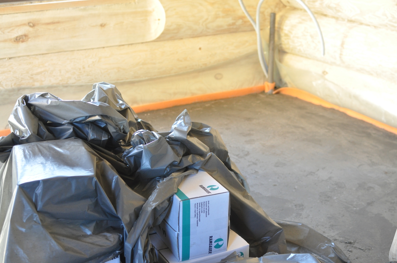

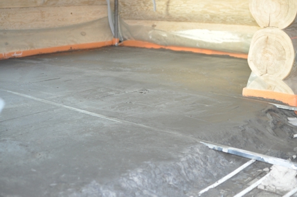

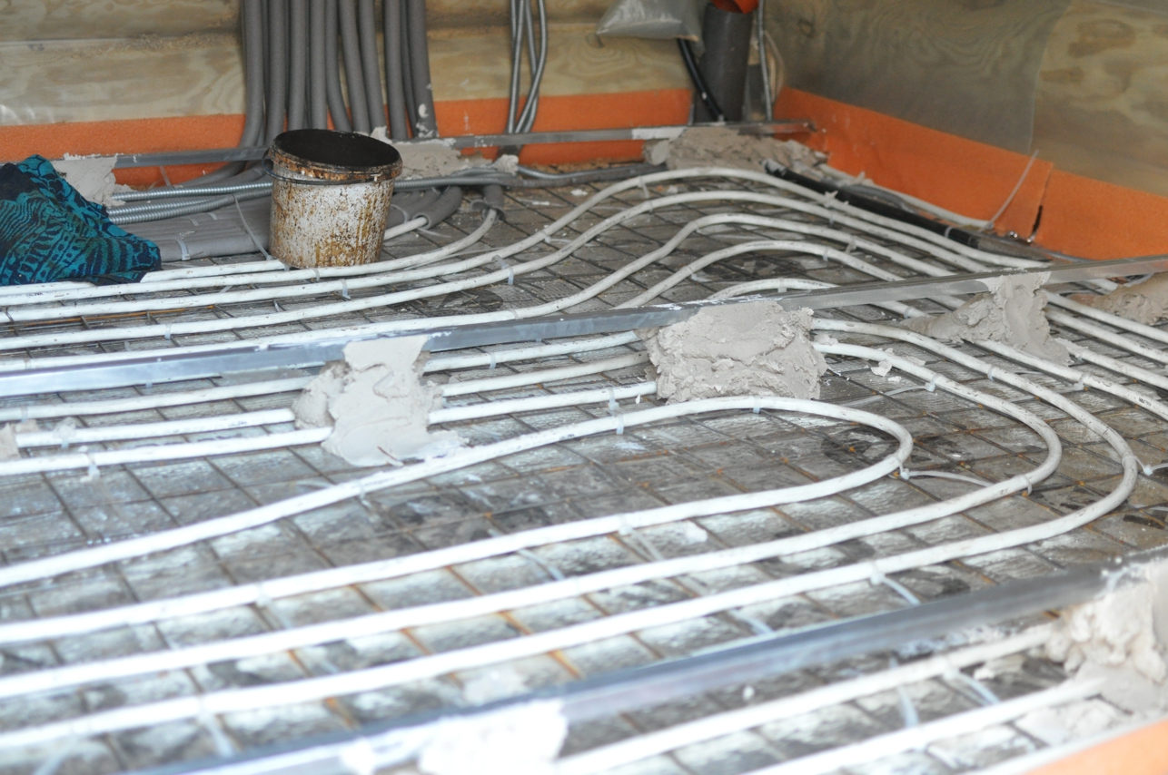

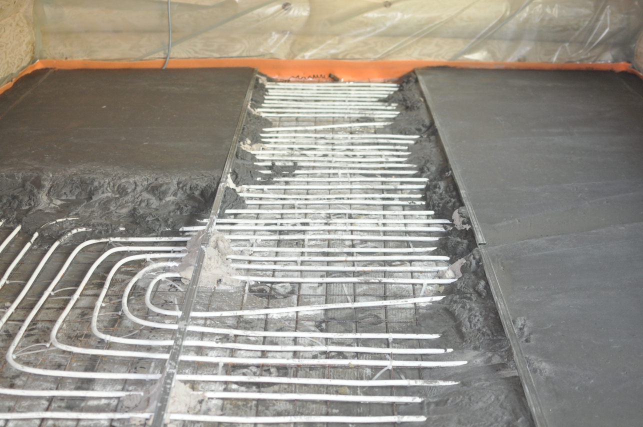

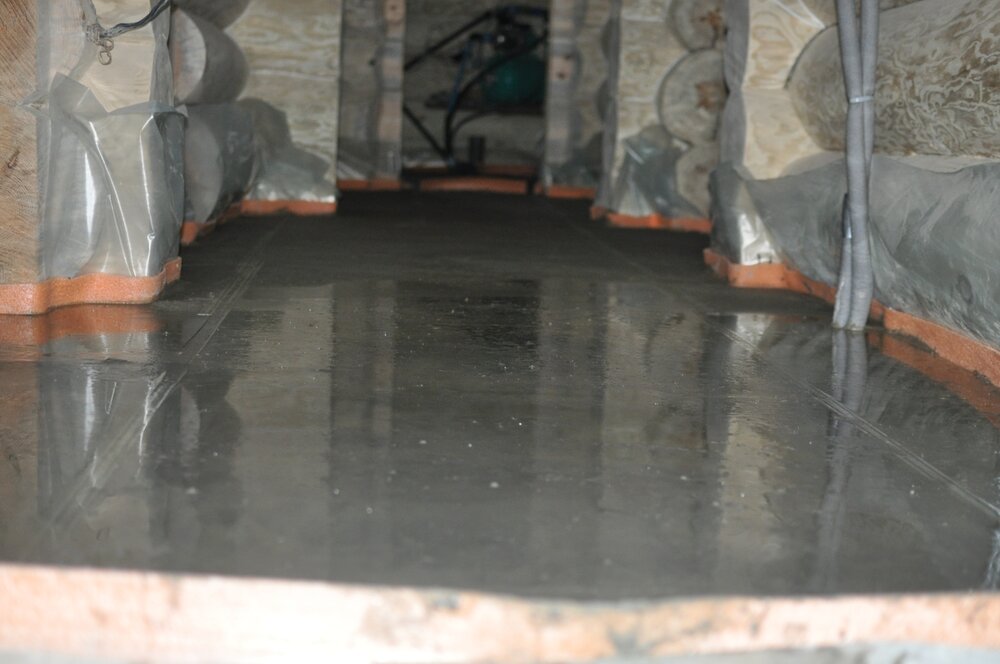

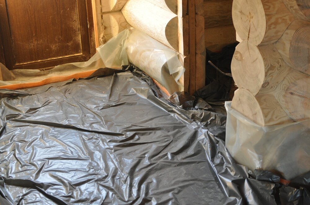

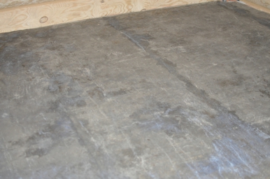

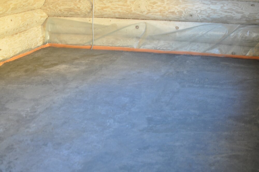

И так мы уже со стяжкой первого этажа, теперь можно подойти к окну и почувствовать его реальный уровень... Теперь осталось подождать 28 дней и кафель...
История укладки стяжки затянулась на неделю - внезапно "заболели" бетонщики. Прям какая то эпидемия. И тут под руку, случайно, попалась отличная бригада. В итоге, я даже рад, что так случилось, хоть и потерял неделю. Максимальный перепад 4 мм и в низ..
Вообщем по времени на работу у них ушло - 1 день на маяки, 2,5 на заливку стяжки, день ожидания сушки и день затирки швов от маяков и покрытия его клеенкой. Последнее наверное очень важно. После заливки, бревна на ощупь стали мокрые. А так постепенно снимаю и сушу...

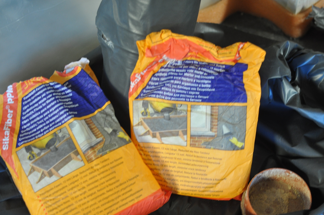

Было прочитано множество рецептов стяжки и их обсуждений. В итоге было принято решение: на 1 лопату цемента 4 лопаты песка+ пластификатор силко и фибра. С последней могу дать совет. Заходите на любое стеклопластиковое производство и просите обрезки рагожки... а так 7 мешочков мусора за 910 гривен!!!! Вообщем лозунг без лоха жизнь горька. Тем более я занимался стеклопластиковым производством и у меня в пакете лежало пару кило ее.

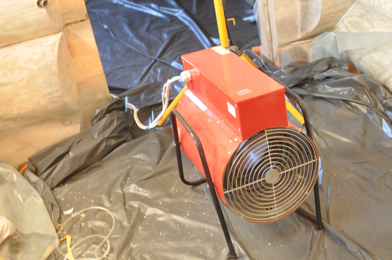

На улице начинает холодать. Была задача купить тепловую пушку. Вообщем моя скупость привела к покупки Б/у термии 12Квт. Сделка была на улице на оболоне, мне было по пути на Адлер. Проверить соответственно не возможно. Ребята, продавцы меня уверяли, что практически новая. Подкупила цена 1000 гривен и внешне не пригоревшая.. Вообщем ударили по рукам. По приезду и подключению, понял, что развели.... Слава богу моя первая специальность - горный электромеханник. Вообщем вложений 296 гривен на новые, более мощные пускатели и 20 минут работы. И в доме 25 тепла за час!!! Вообщем будьте осторожны при покупке б/у ищите способ проверки. В моем случае 1300 вместо 2400 новой. А мог бы деньги и потерять...

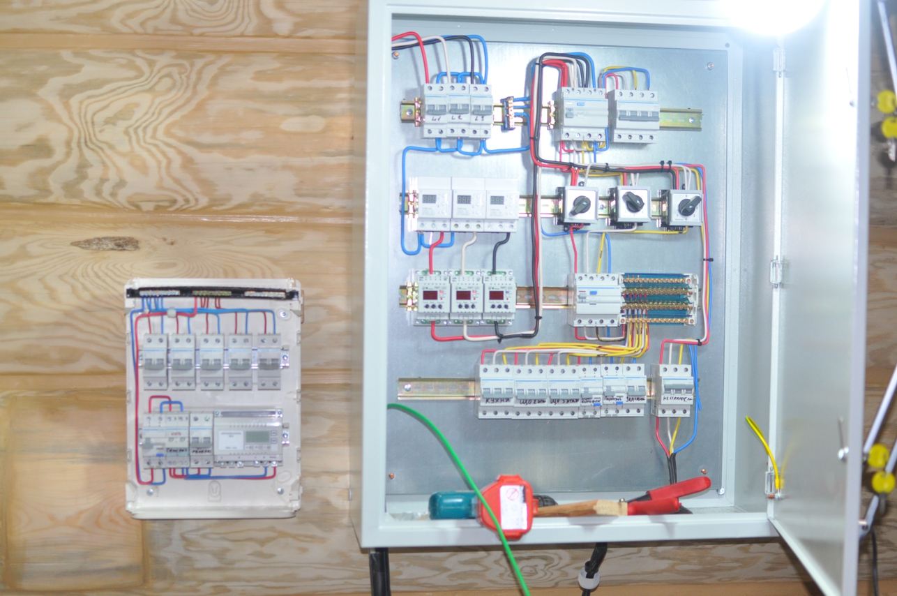

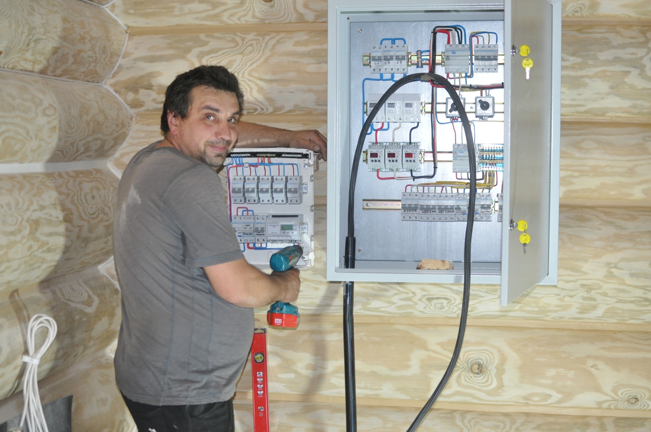

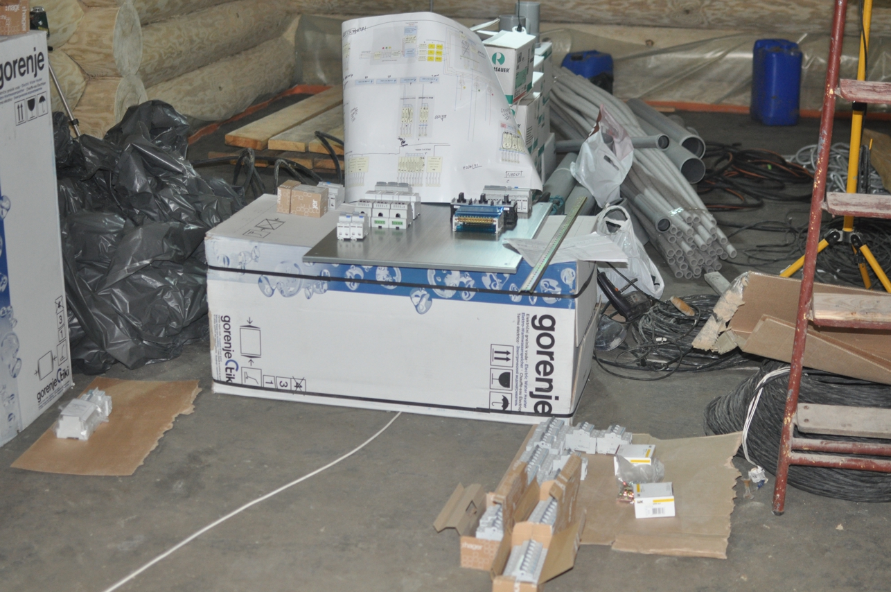

Вообщем немного отстал я от современной автоматики... После изучения темы "Схема электроснабжения: 3 фазы" понял, что это мое. Очень благодарен автору темы, взяв ее за основу, переработал под свои требования и под, уже проложенные, кабели.
Как всегда в нашей жизни "Все нужно на вчера".. Вообщем на схему у меня ушло 4 вечера-ночи... Во сне жене рассказывал про автоматы.:D
Схема готова, 4 дня на тендеры и опять лучшие цены предложил мне форумчанин igorrius. После выбора продавца, выяснилось, что уже покупал у него в феврале кабель. Вообщем в третий раз буду брать без тендера :D
Итак полным ходом идет сборка щитков - Вводной в доме (он самый большой и премудрый), 2 этаж, чердак, кухня и 2 маленьких на зал и туалет-гардероб, ну и щит не отключаемых линий с подключением генератора и с последующим внедрением ИБП. На сборку щитов ушло 3 дня и сегодня начал монтаж и сборку сетей.
Поработав руцями и мозгами, начинаю ценить труд электриков:D, хотя мне нравиться. Вообщем понимаю, что без "куска хлеба" не останусь :flag1:
  • Лайк 7
Приятно слышать, что моя схема была полезной :) Вы ее реализовали быстрее чем я :)
А что за девайс такой в левом щитке с лсд панелью?
Ну скажем еще не все реализовано. ИБП на 6 квт будет докупаться не раньше чем через полгода...
В левом щитке реализована "Безперебойная, неотключаемая линия". Решил ее вынести отдельно, что бы не сведущий человек не лез в главную щитовую. А с дисплеем это реле выбора фазы ПКФ-41А.

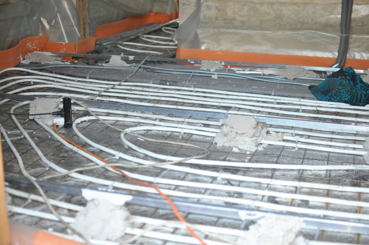

Что то я давненько не писал отчетов ))) В принципе работы идут полным ходом. Очень сильно выбила из колеи - Стяжка пола. В принципе не буду историю рассказывать - по этому поводу я открыл отдельную ветку подфоруме бетонных работ "Проблема с залитой стяжкой пола-ХЕЛП". В итоге проблема не качественного цемента решилась с помощь 200 литров грунтовки и на месяц было отложена укладка кафеля..

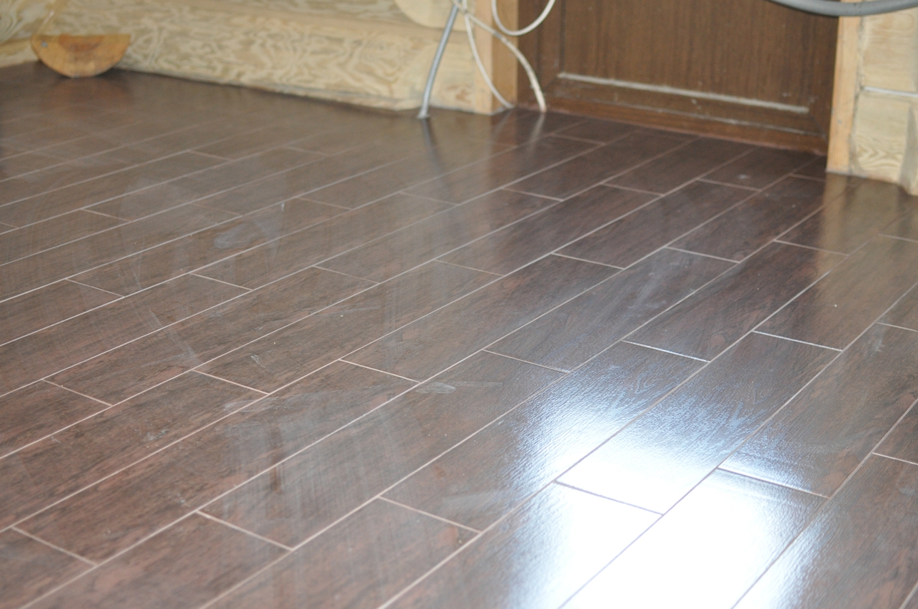

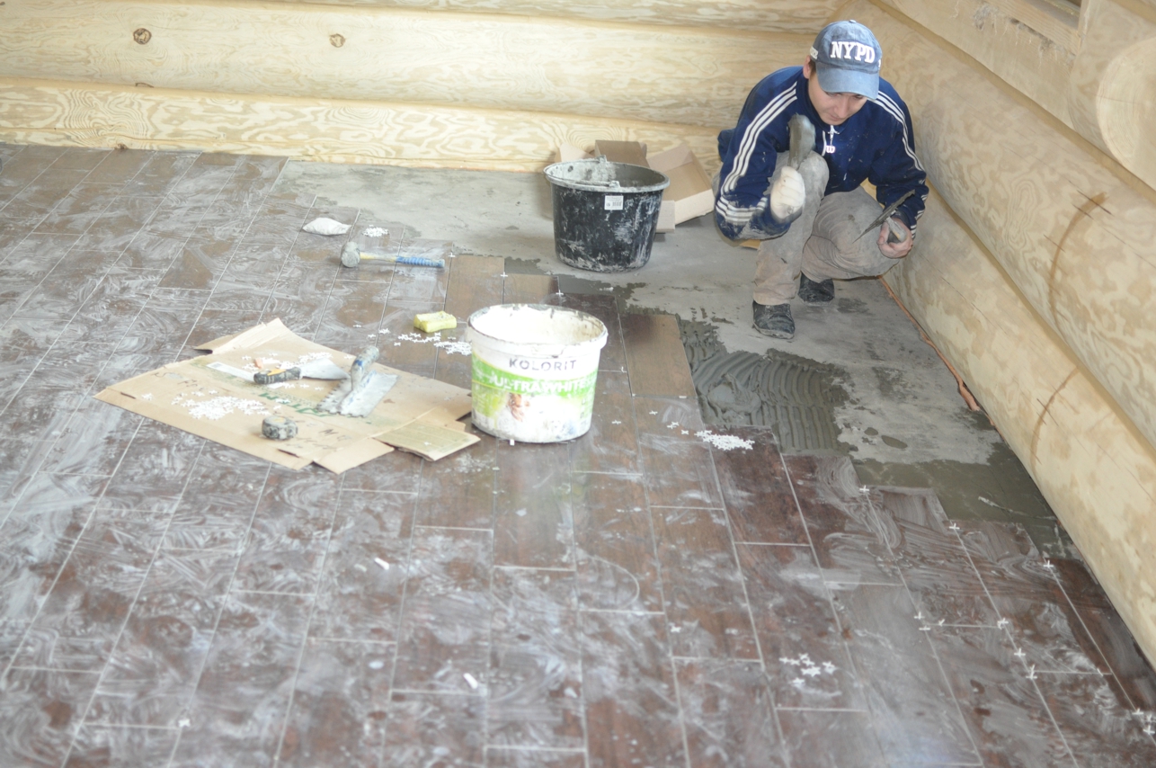

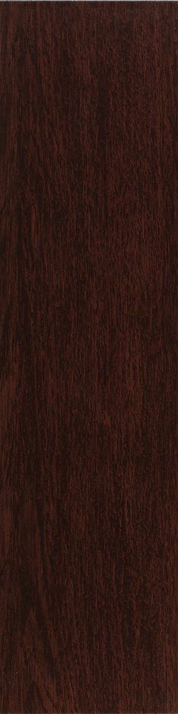

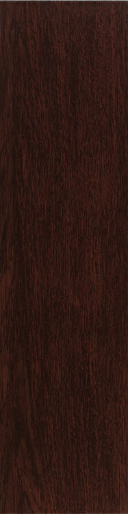

Долгие поездки и смотрины кафеля привели нас к киевскому производителю "Атем" взяли коллекцию Forest Parcet M 150*600. В принципе и качество даже ничего оказалось... ))) Были прошерстены многие ветки форума и не только этого, в выборе клея для плитки. Так как пол будет с подогревом, не хотелось бы получить в будущем какой нибудь выползший бок. Вообщем выбран был клей Ceresit CM 17 и затирка для швов Ceresit CE 40 Aquastatic.
Выбор спецов для укладки кафеля то же оказался не совсем простым. Даже пытались развести на заливку самовыравнивающего пола при моих перепадах до 8 мм на длине 10 метров :D:D Видно здесь бог сжалился над домной и послал мне бригаду по душе, так что смело могу рекомендовать ребят! Работы уже, по укладке, практически закончены:D
И немного фото:D

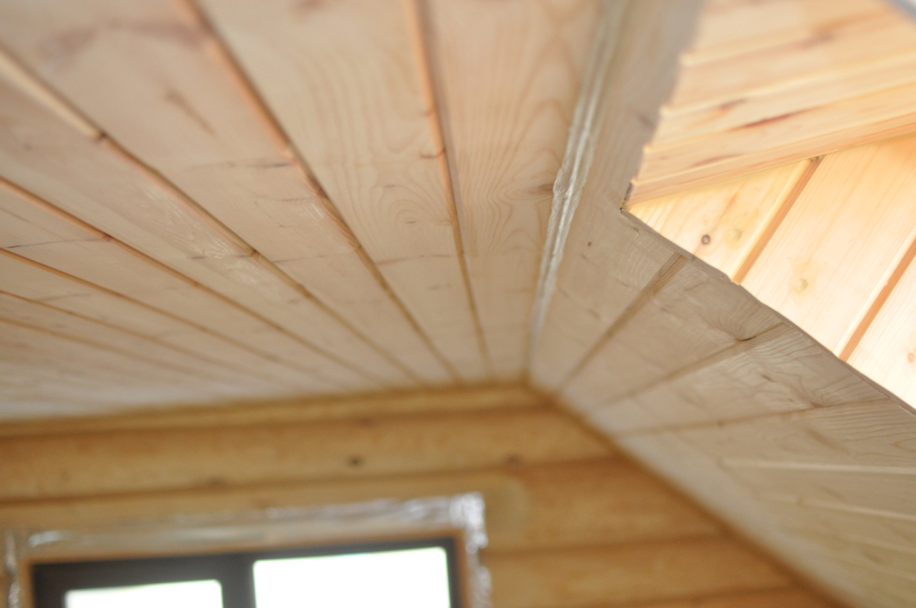

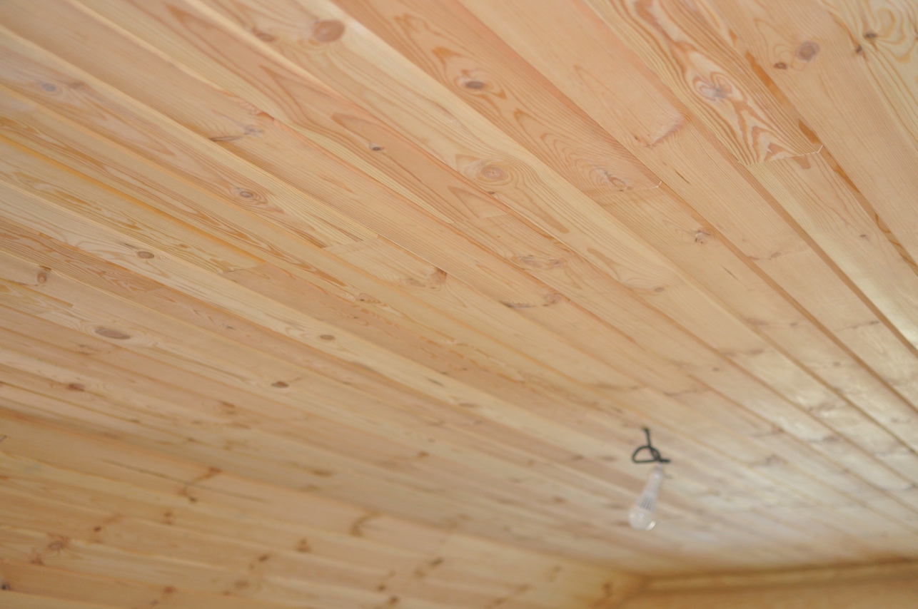

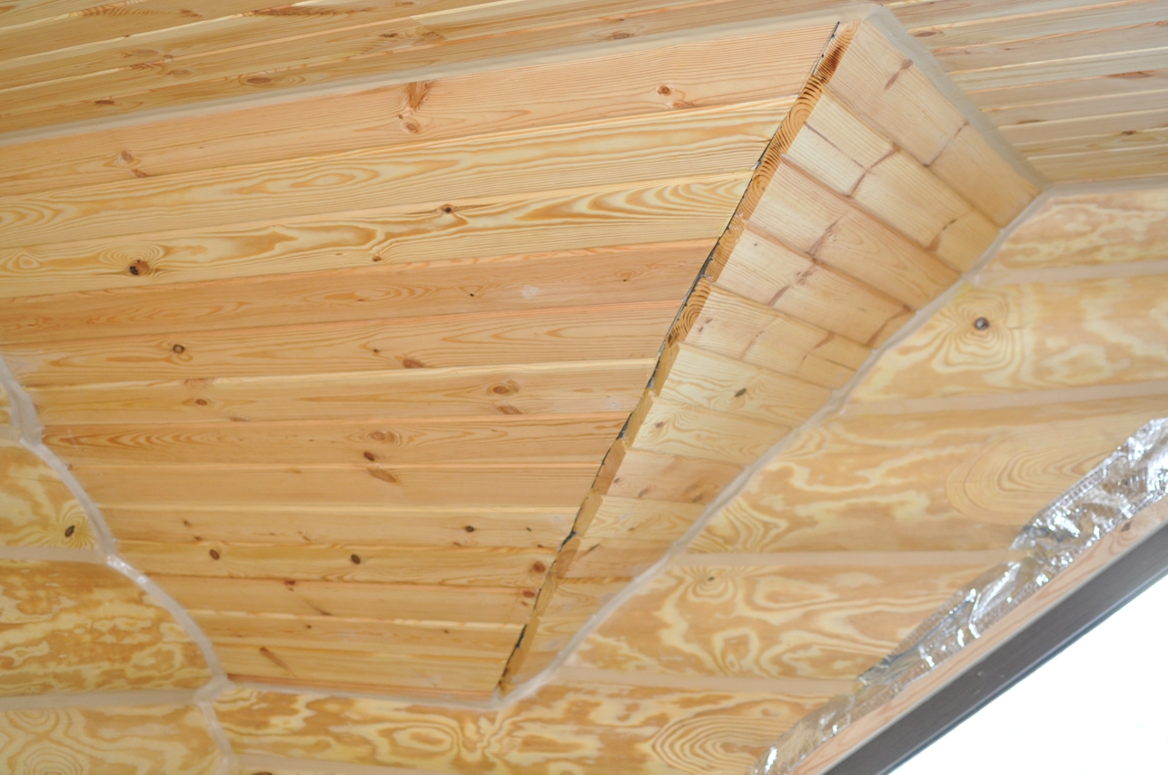

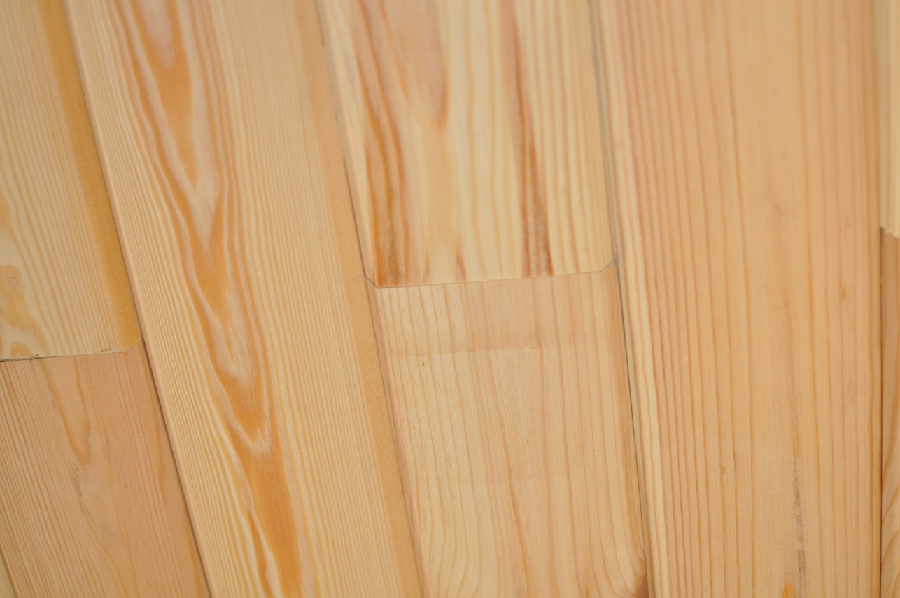

Про набивку вагонки (точнее она продается под названием - эмитация бруса) я уже писал, немного добавления. Вагонка крепилась черными саморезам 75. Пристыковка к бревна и стык спуска потолка была заделана герметиком. Мне очень не нравиться, когда шов на потолке делается сплошной и закрывается планкой. Поэтому добились торцевой стыковки вагонки под углом 45 градусов и укладкой ее в шахматном порядке, вроде получилось, конечно не на "5" но "5-" есть!. Что не получилось - красивой стыковки вагонки торцами в 90 градусов. Будем закрывать 45 наугольником, после вскрытия стен :D Ну и конечно не послушал я никого - заделаны все швы герметиком внутри дома ))))
