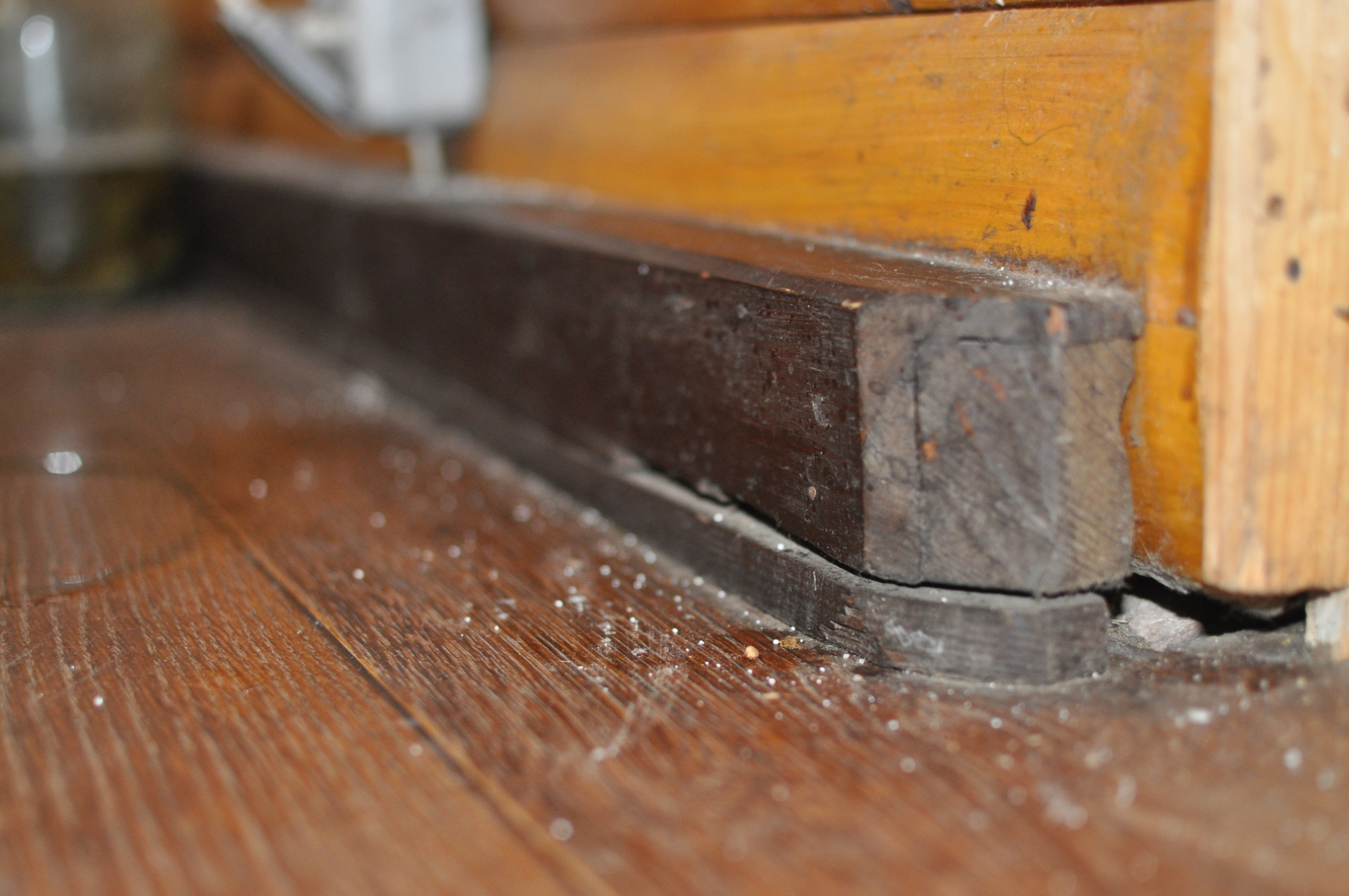

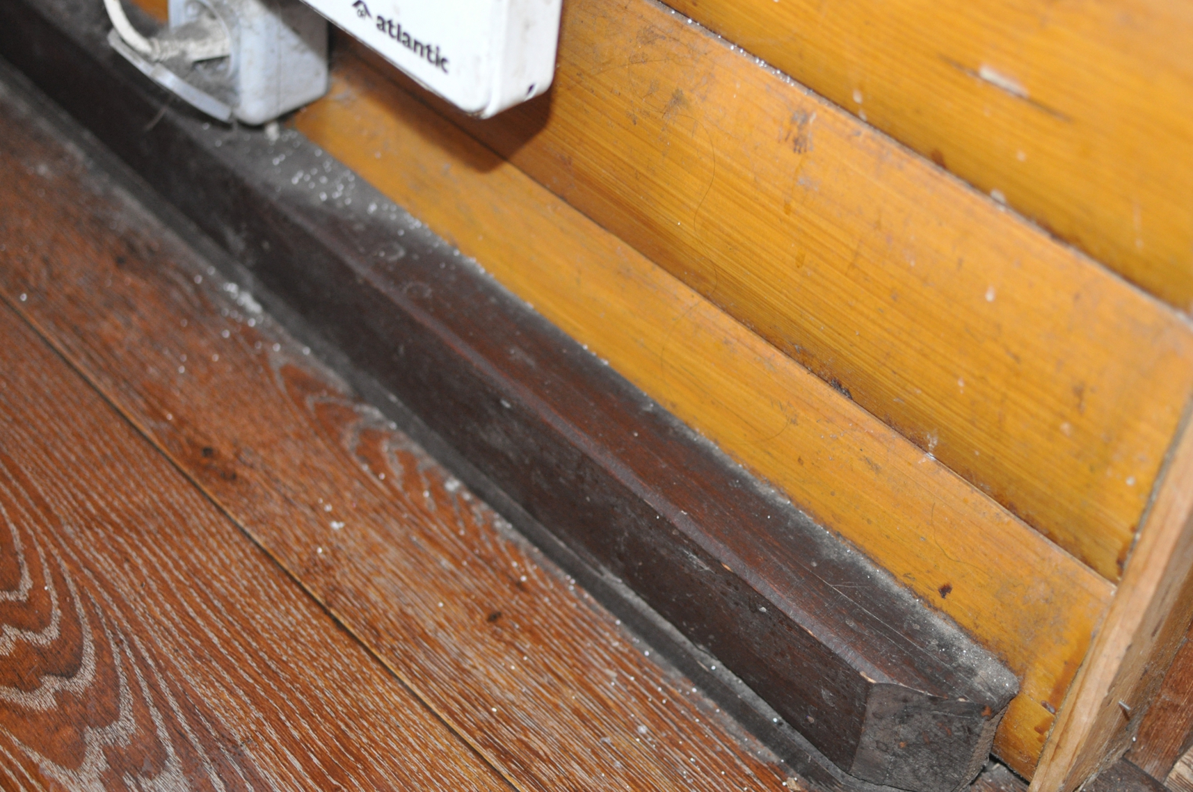

и как планируете делать плинтуса?
Вот так у меня решен вопрос плинтуса в предбаннике бани, где сейчас живем. По сути две шпонины, толщиной 8-10 мм. собранные углом. Одна сторона стыкуется к стене, другая к полу. В нем расположился кабель в гофре и труба 20 и иногда пробегают мышки:D

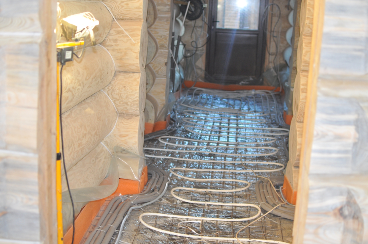

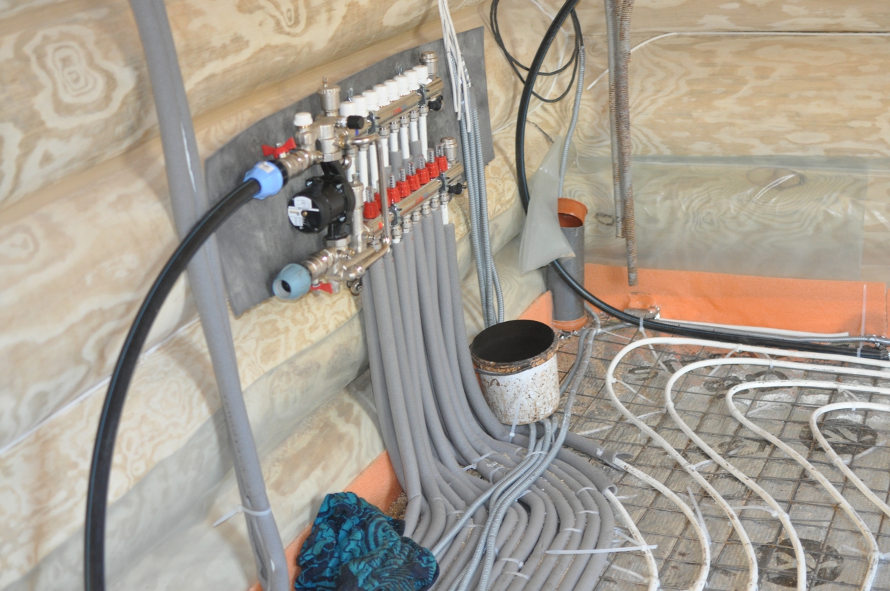

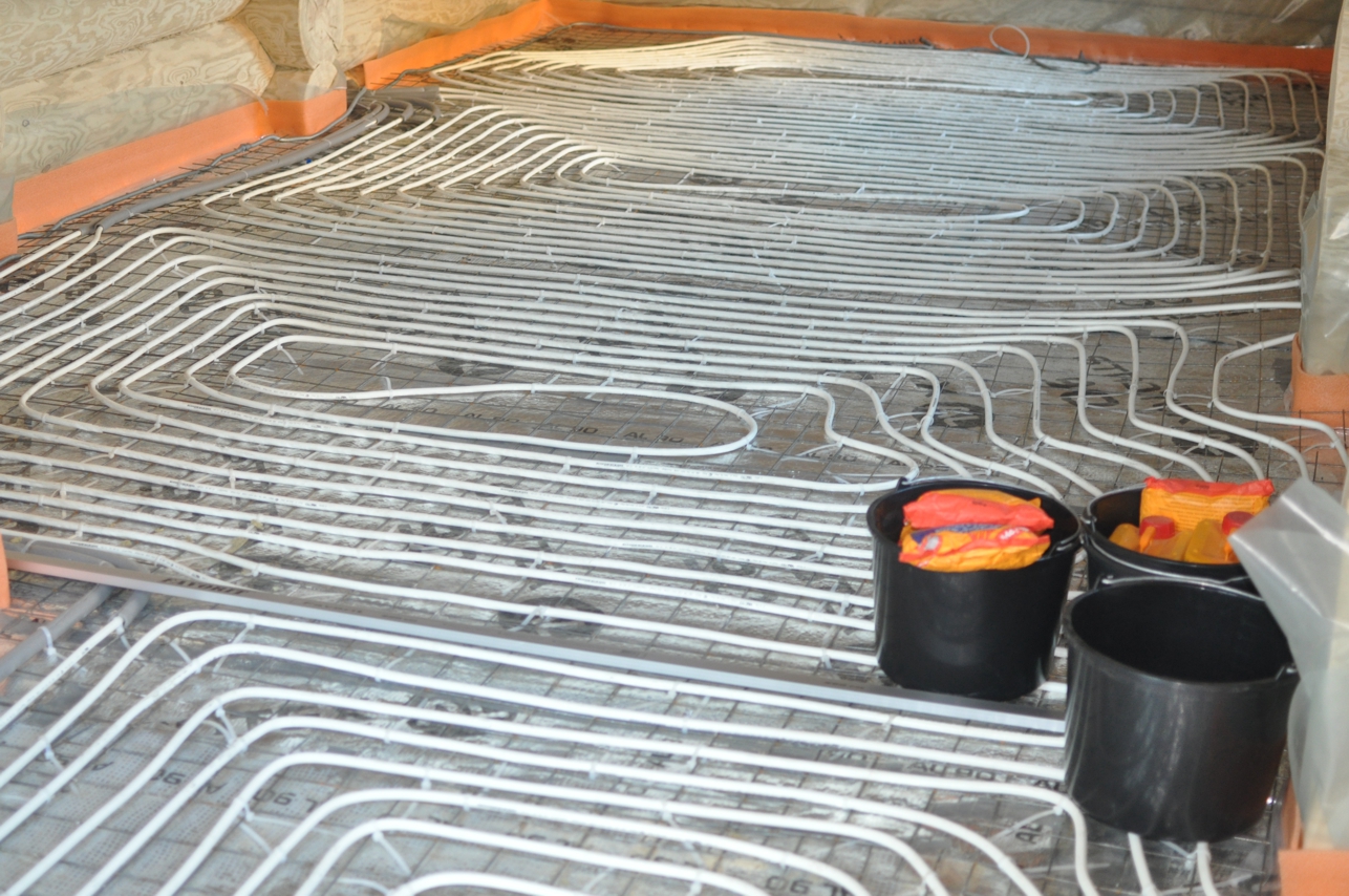

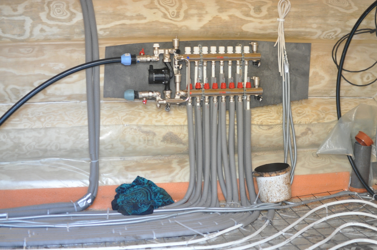

Итак этап наружных работ, на этот сезон, закончен. Встал на распутье продолжать ли внутренние работы, ведь неизвестно когда ударят морозы. На свой страх и риск, раскатаны трубы теплого пола, собран коллекторный узел и закачена вода.
Получилось 8 контуров от 67 до 99 метров. Ушло примерно 600 метров труб.
Была надежда, что бригада бетонщиков начнем заливать стяжку в четверг и закончит ее к субботе. Тогда бы у меня осталось, по прогнозам, 4 теплых дня на проветривание. Но как всегда "акула оказалась глухая". Ребята заболели. Надеюсь на их появление в понедельник. А самого теперь мучает вопрос - не впитают ли бревна влагу, без проветривания дома. Или можно проветривать - тогда вопрос, что делать в случае морозов....

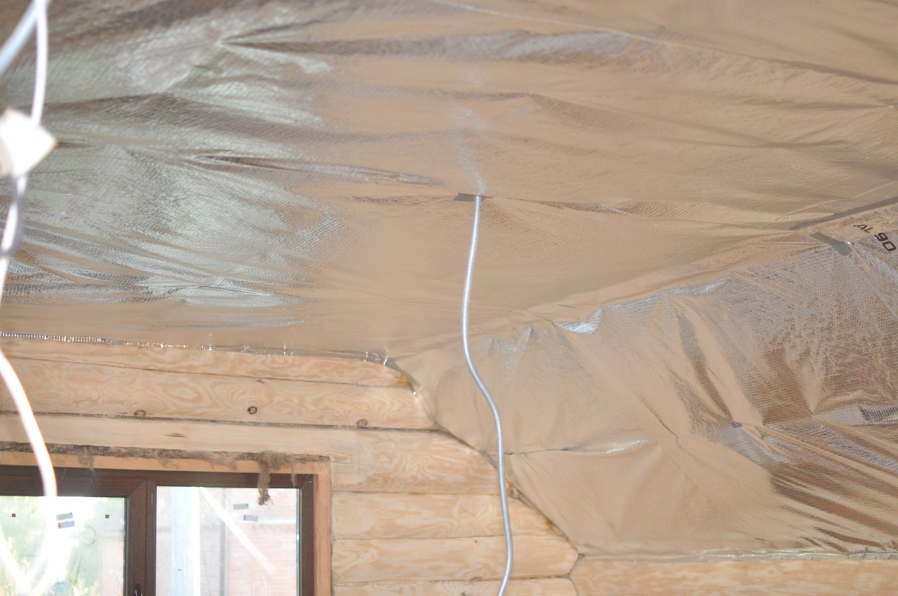

В ожидании заливки пола первого этажа, второй этаж был перекрыт пленкой, во избежания попадания влаги и продолжили работы, остановленные в мае.

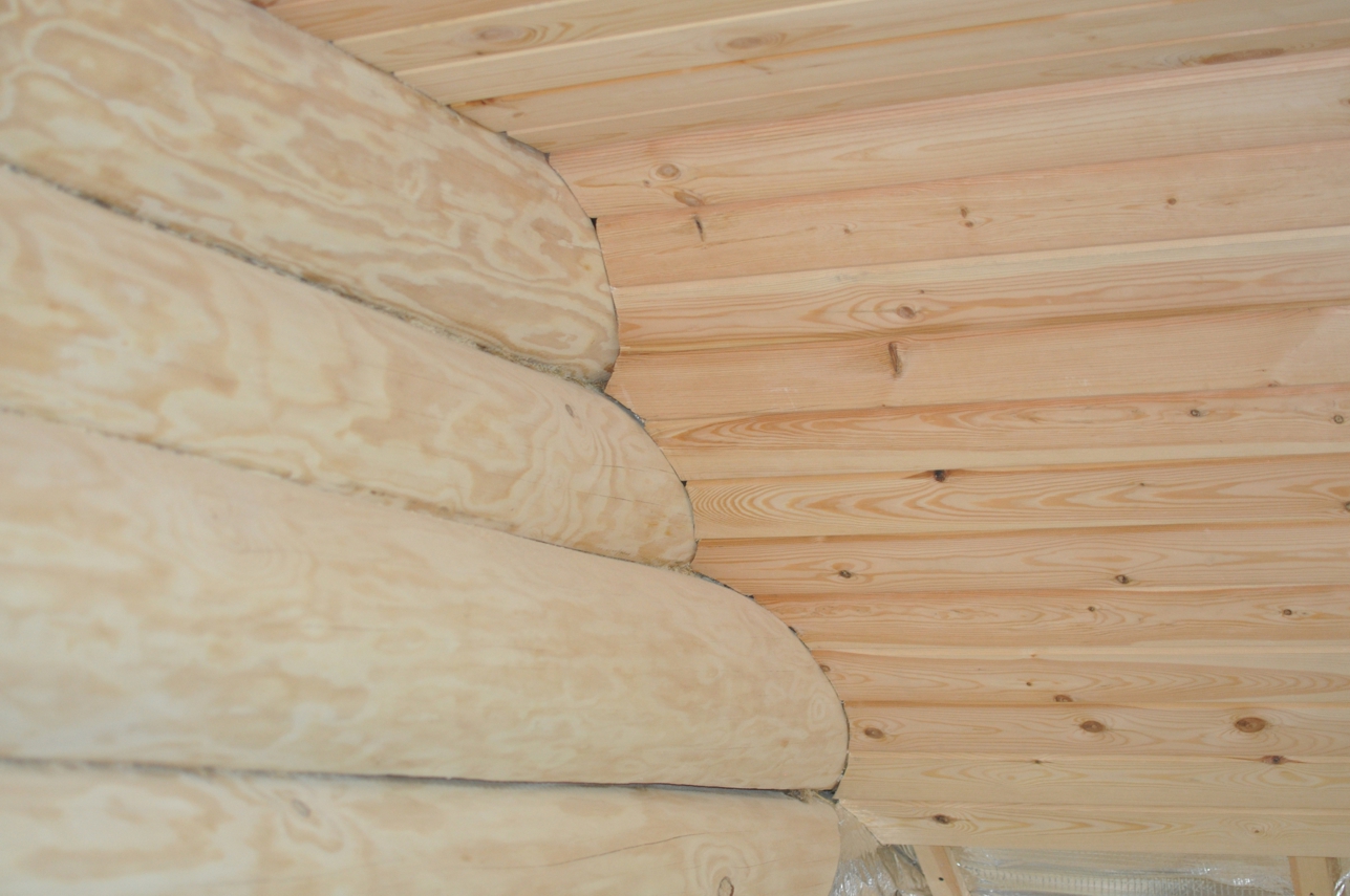

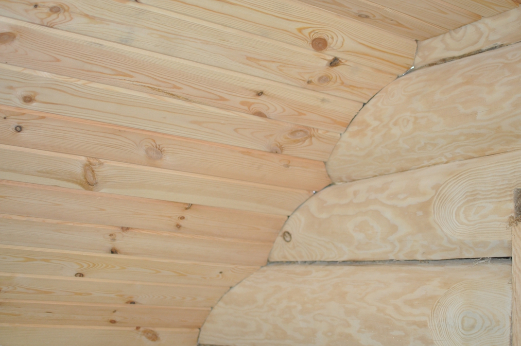

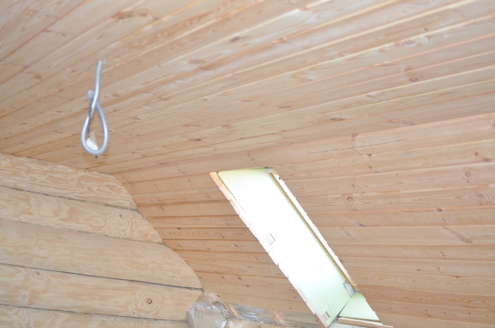

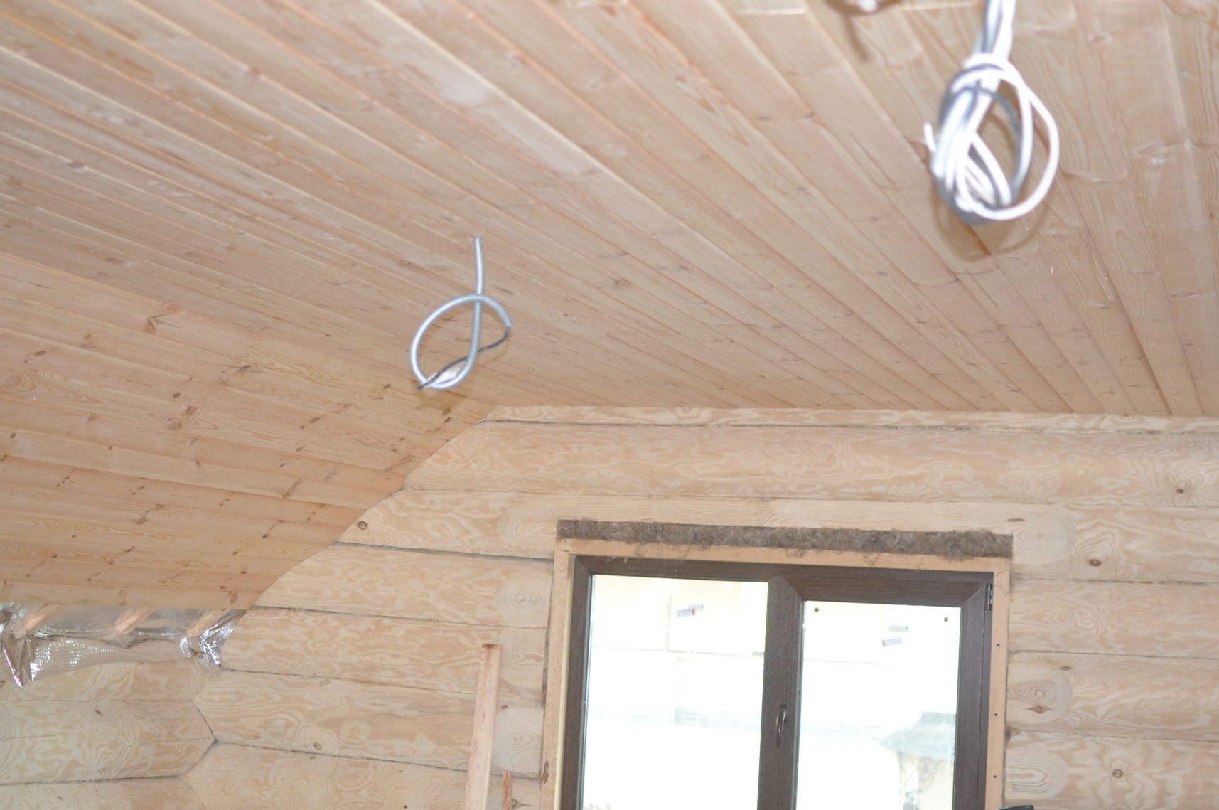

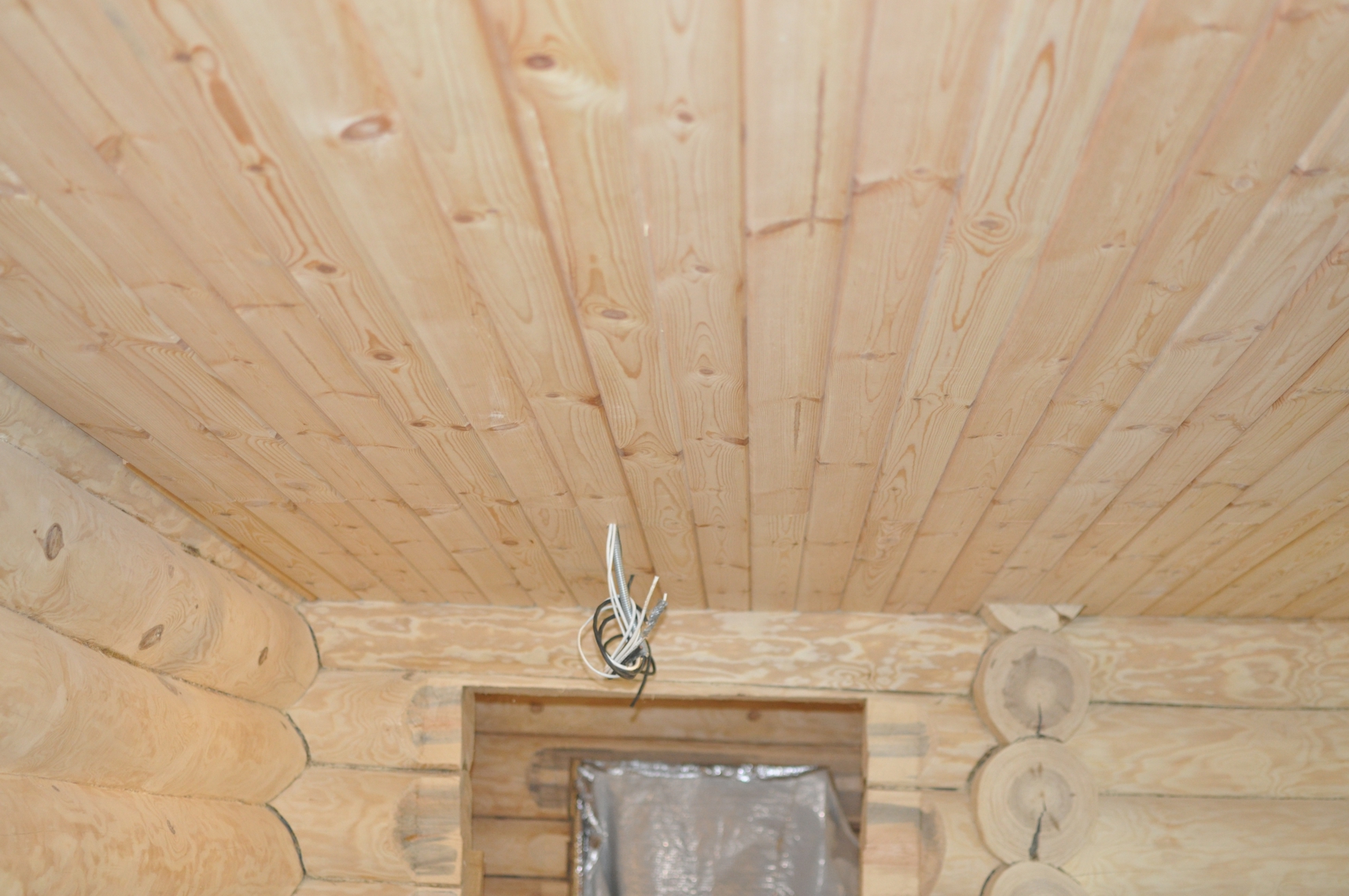

По началу, планировалось примыкание вагонки к рубленным фронтонам, путем прорезания в бревнах пазов. Но, посмотрев на возможности герметика, было принято решение подгонять вагонку, а образовавшиеся неровности будут скрыты герметиком.

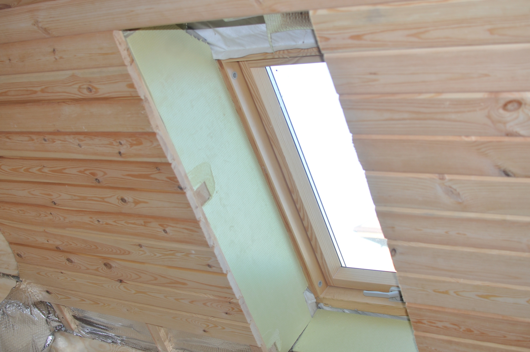

Проблематично оказалось утепление мансардных окон. Если утеплять базальтом, то в итоге получим мостики холода. Был закуплен Экструдированный пенополистирол, который посадим на пену с малым коэффициентом расширения. Буду признателен, если кто даст ссылки на примеры утепления мансардных окон и обшивки их вагонкой

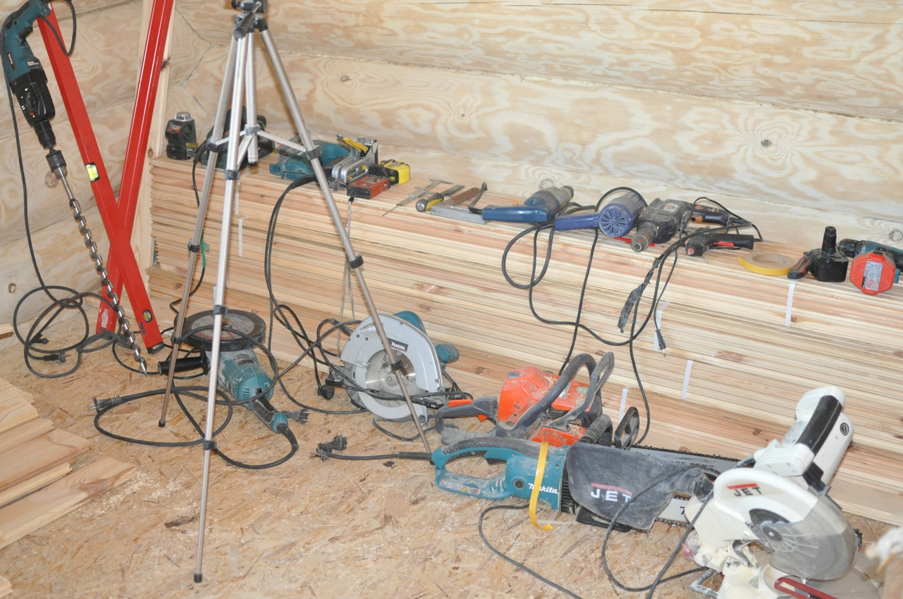

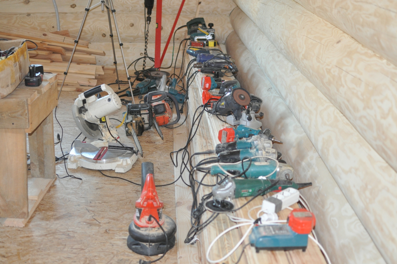

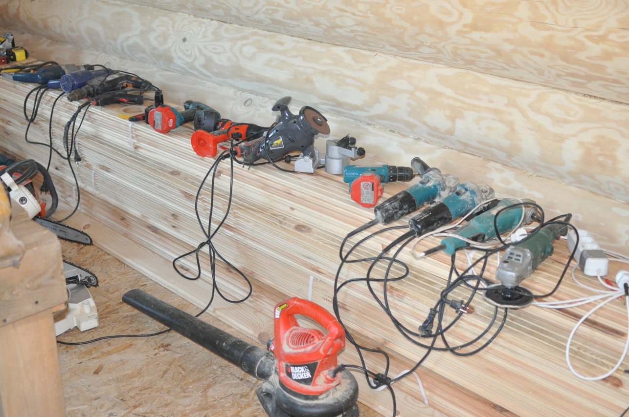

Мои ребята решили взять выходные и перед отъездом сложили инструмент, который часто используется. У меня рот открылся. А еще столько же лежит, который не часто, в другом месте. Интересно бы увидеть фото всего инструмента и станков, которые использовались при строительстве деревянного дома :D
Там меньше, только покрупнее...
две пилы,тесло и черта плотницкая больше ни чего....лично мне такого набора хватает
ну такие "щели" я закрыл канатиком джутовым. как по мне - более практическое решение.
Но смотрю, подогнана вагонка плотно к бревнам, не боишся усадки. На фронтоне будет не много... но тем не менее, непонятно как даже 5мм поведут себя.
Не, канатником ни хочу. Как прикину, как с него пыль выгонять.
Насчет щелей - думал. Следующие будут под жгут полипропиленовый. Его требует технология герметика, а в эти щели трудно будет его вставить. А насчет реакции вагонки на усадку - надеюсь, что основная усадка уже прошла, все таки коробке больше 3 лет.

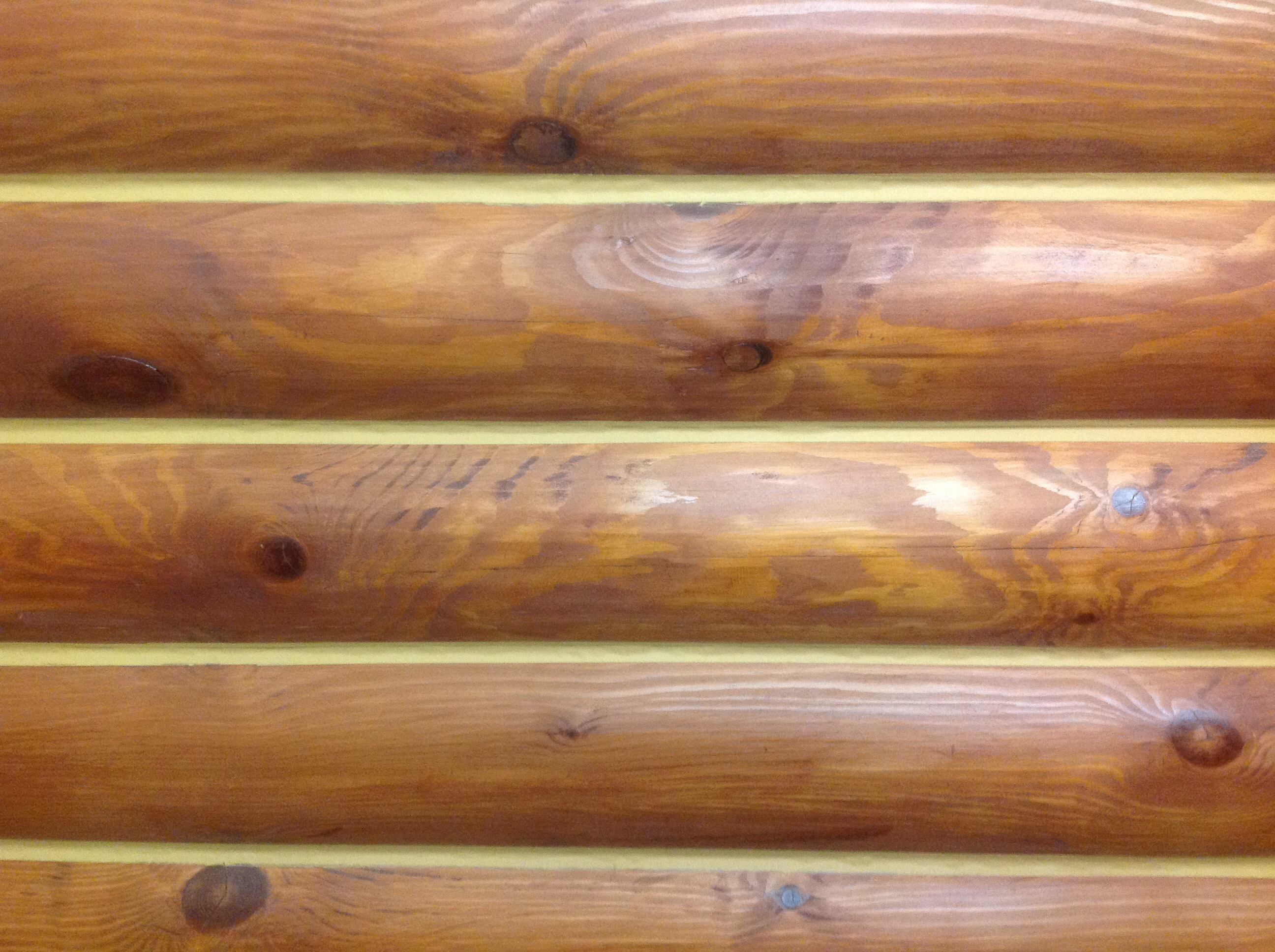

сам задаю себе тот же вопрос..)) вон Дядя Женя говорит, что не стоит, у него герметик в некоторых местах подорвало на 3-х годичном срубе. в своем первом срубе наносил на 4 год, проблем не было. в нынешнем срубе думал на 2-й год наносить, сейчас уже сомневаюсь.. ?? в инструкциях по нанесению герметика к сожалению нигде не сказано, когда его можно/нельзя наносить?? думаю минимум один отопительный сезон желательно в срубе прожить перед этой операцией.
Меня больше всего беспокоят места именно те, которые на фото с примыканием вагонки. Но там не правильный конструктив рубленных фронтонов. В остальных местах все окей.

оглядываясь на процес герметизации, сейчас я бы не спешил его делать вместе со шлифовкой.
Герметизировал бы год на 4й минимум.
Господа, есть вопрос, а как быть с покрытием бревна в месте планируемого нанесения герметика? Как нужно делать по технологии, вначале герметик, а потом покрытие или можно сначала нанести покрытие, а на него герметик?
Я вначале красил, потом наносил герметик.
Вот не знаю что делать через пять лет, когда снова красить прийдется .
