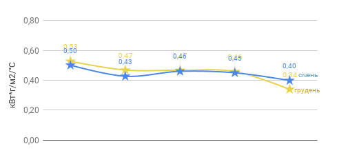

Что интересного заметил:
Первый этаж включался до сегодняшнего момента в импульсном режиме на ночь. Так вот сегодня ночью при -17 за бортом, мощности в 12кВт не хватало для поддержания подачи на уровне 36гр, и она где-то на 2 градуса падала.
Поэтому например в комнате1 температура снизилась с 22.5 до 21.9 градусов, хотя контур работал постоянно. Поэтому наверное переведу первый этаж на постоянный режим отопления.

Согласен. В данном случае у меня есть точное соотношение сгенерированной и потребленной ЭЭ. Лучше так чем никак. И для конечного пользователя это является самым важным показателем. Если бы был учет холода, то можно бы было вычленить из сгенерированных кВтч часть которая ушла на компенсацию теплопотерь здания, и часть ушедшую на оттайку. Следующий счетчик (при потребности) буду искать с холодом в том числе. Ну а пока мои показатели теплопотерь выкладываемые в теме электропотребления будут несколько завышенными, так как учитывают энергию на оттайку. Змінено користувачем Dmode

А Вы не пересчитывали показания тепло счетчика относительно своих тепло потерь которые уже устаялись на градус дельты
по идее эти 2 цифры должны быть плюс\минус одинаковы
имеется ввиду что планово я должен был в месяц потратить столько то
а счетчик насчитал тепла столько то
Вопрос возник так как я пытаюсь не имея тепло счетчика считать КОП относительно плановых тепло потерь и фактических, интересно насколько я ошибаюсь но на котле за последние 3 года результат всегда танцевал вокруг 1,08 с погрешностью в пару процентов от месяца к месяцу
Свои показатели несколько лет выкладываю в теме по потреблению электрокотлов. ТН там фигурирует всего 2 последних месяца.
относительно плановых тепло потерь и фактических, интересно насколько я ошибаюсь но на котле за последние 3 года результат всегда танцевал вокруг...
Пока не поставите теплосчетчик не поймете. Слишком много переменных в уравнении которые влияют на результат. Таких как солнце, ветер, осадки, внутренняя жизнедеятельность, к-во проживающих. Вот сравнение показателей за последние пять лет, по декабрю и январю. Они и без ТН отличались, из-за вышеупомянутых факторов.

Спасибо, в целом мне такой точности достаточно, вижу и у Вас они в пределах 10% гуляют
С одной стороны купив тепло счетчик я могу точнее понять, КОП с другой стороны заплатить за счетчик сумму равную или больше чем цена отопительного сезона что бы понять что КОП у меня не 2,5 как я себе насчитал, а 2,3 или 2,7 тоже особого смысла нет
