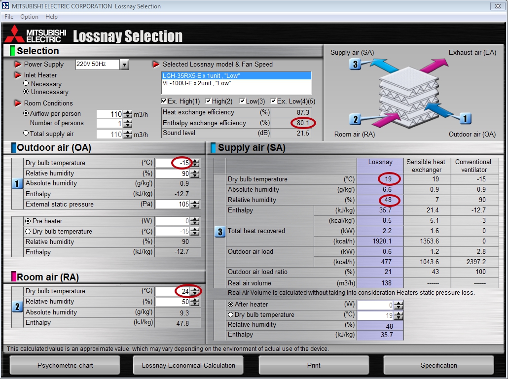

Кстати у Митсубиси есть специализированный софт именно для рекуператоров.
Вот что он показывает, исходя из следующих исходных данных:
  • наружная t -15, отн.влажность 90%,
  • внутренняя t +24, отн. влажность 50%
  • сопротивление системы около 100Па.
Софт рекомендует установку 350 модели, которая должна выдать:
  • на низкой скорости обмен 138м3/час, т-ру притока +19 при относительной влажности 48%. Эффективность по энтальпии 80%.
  • на высокой скорости обмен 305м3/час, т-ру притока +16.9 при относительной влажности 48%. Эффективность по энтальпии 73%.
Выглядит заманчиво.
Змінено користувачем Dmode

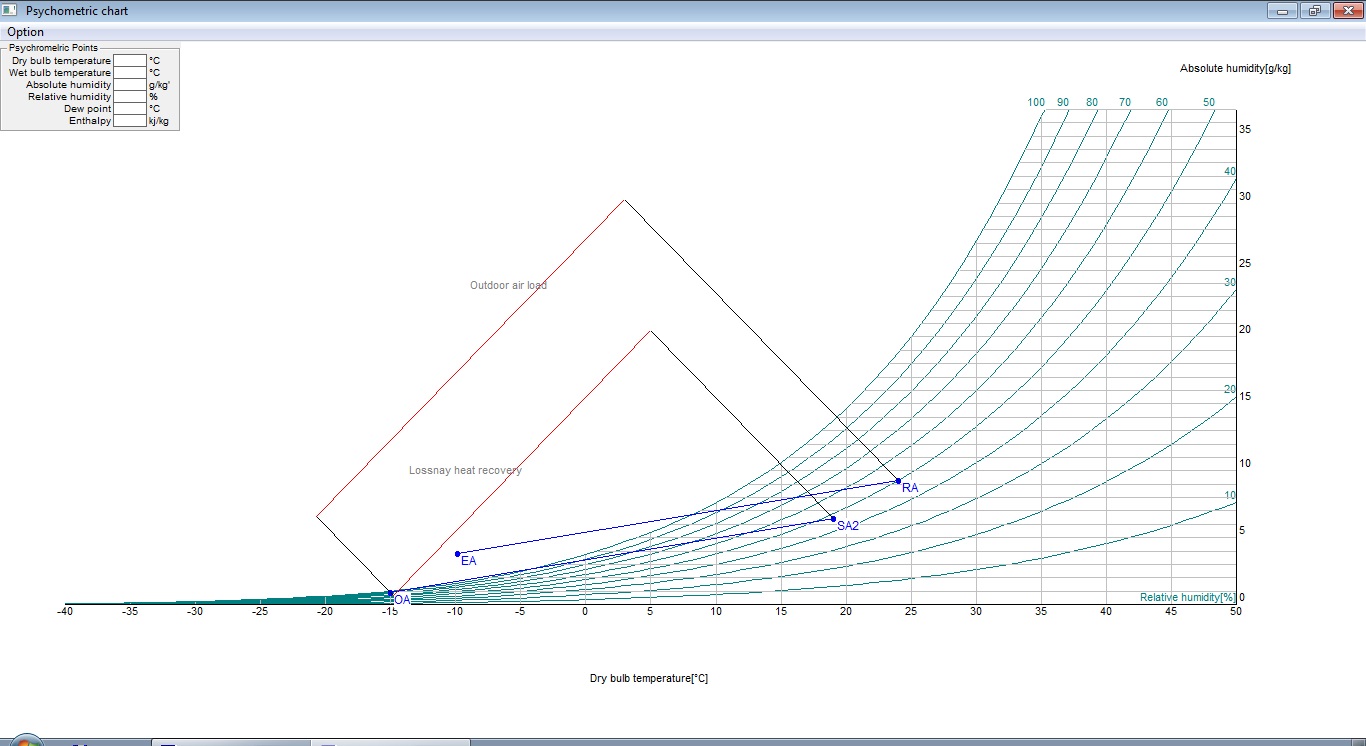

Если можно, две ремарки.
1. Параметры воздуха в помещении зимой 24/50% при наличии приточной вентиляции - это маловероятно.
2. Если посмотреть на результаты подбора программы на i-d диаграмме (кнопка слева внизу), то получается что прямая для вытяжного воздуха прокладывается за пределами кривой насыщения. Такого в жизни не бывает, и такой процесс сопровождается выпадением конденсата. А учитывая, что температура поверхности теплообменника в начальной зоне отрицательная, конденсат будет замерзать.
Рекуператору от этого, по утверждениям производителя ничего не будет, но если в нем накопится приличное количество инея, и приточный вентилятор остановится, то вся эта масса влаги потечет вниз. А дренажного поддона в Лосснее нет.
С этим борются двумя способами:
- установкой предварительного нагревателя
- или не используют рекуператор при низких наружных температурах.
Я не в пику Электрику это говорю, эта физика одинакова для любого рекуператора.

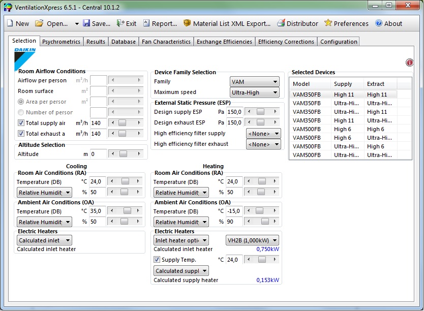

В этом плане мне софт Дайкина нравится больше. Там есть возможность указать мощность нагревателей до и после установки, задать желаемый напор, и т.д.

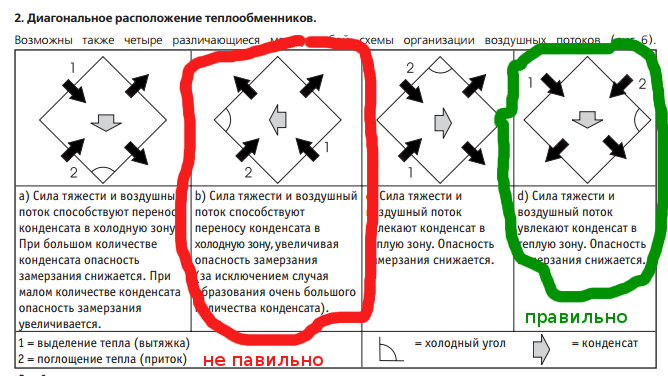

Вот нашел документ, о котором упоминал: www.allbeton.ru/upload/iblock/0e4/usloviya-effektivnoy-raboti-plastinchatih-teploobmennikov-urekuperatorovo-v-surovih-klimaticheskih-usloviyah---obmerzanie.pdf

история:
звоню на сервис купера, спрашиваю: можно перевернуть рекуператор на 180 гр ("дном" вверх) ибо рекуператор бумажный, влагообмен и все такое (если не переворачивать, то у мну некрасивая "дуля"/перекрещивание воздуховодов получается ), говорят: ну в принципе можно...
спецы мля:o
оказывается низя:( буду делать "дулю",... ну хоть в подвале - не так страшно

Статья про "металлический" ТО, бумажный по идее не должен обмерзать (некоторые говорят, что при замерзании он может даже испортиться). Так что возможно Вам ответили правильно.
и? думаю, бумажный не предполагает полный возврат влаги в помещение, т.е. принцип "холодных углов" один и тот же...
будем посмотреть:)
Да, но его замерзание по идее начнется при более низкой температуре (т.е вполне возможно, что для нашего климата оно не будет большой проблемой). Хотя, если учесть, что есть такой момент, как теплота фазового перехода...может я и не совсем верно рассуждаю...
