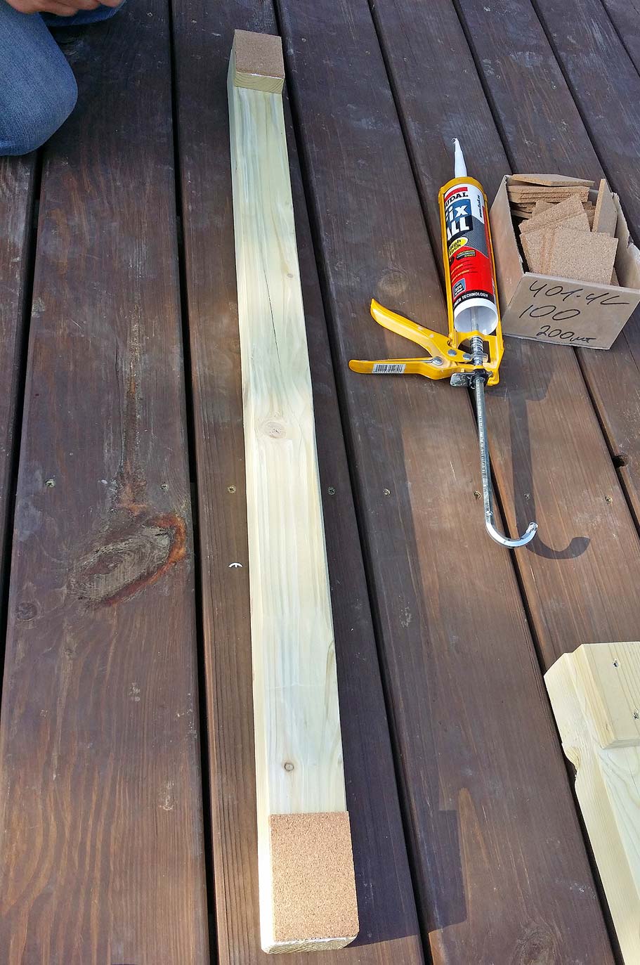

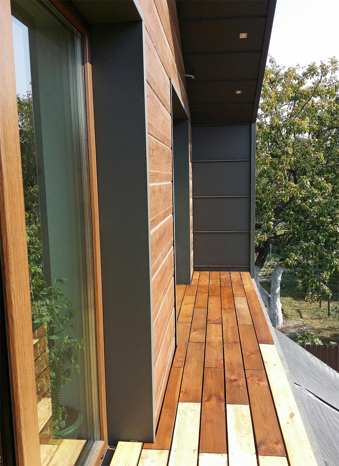

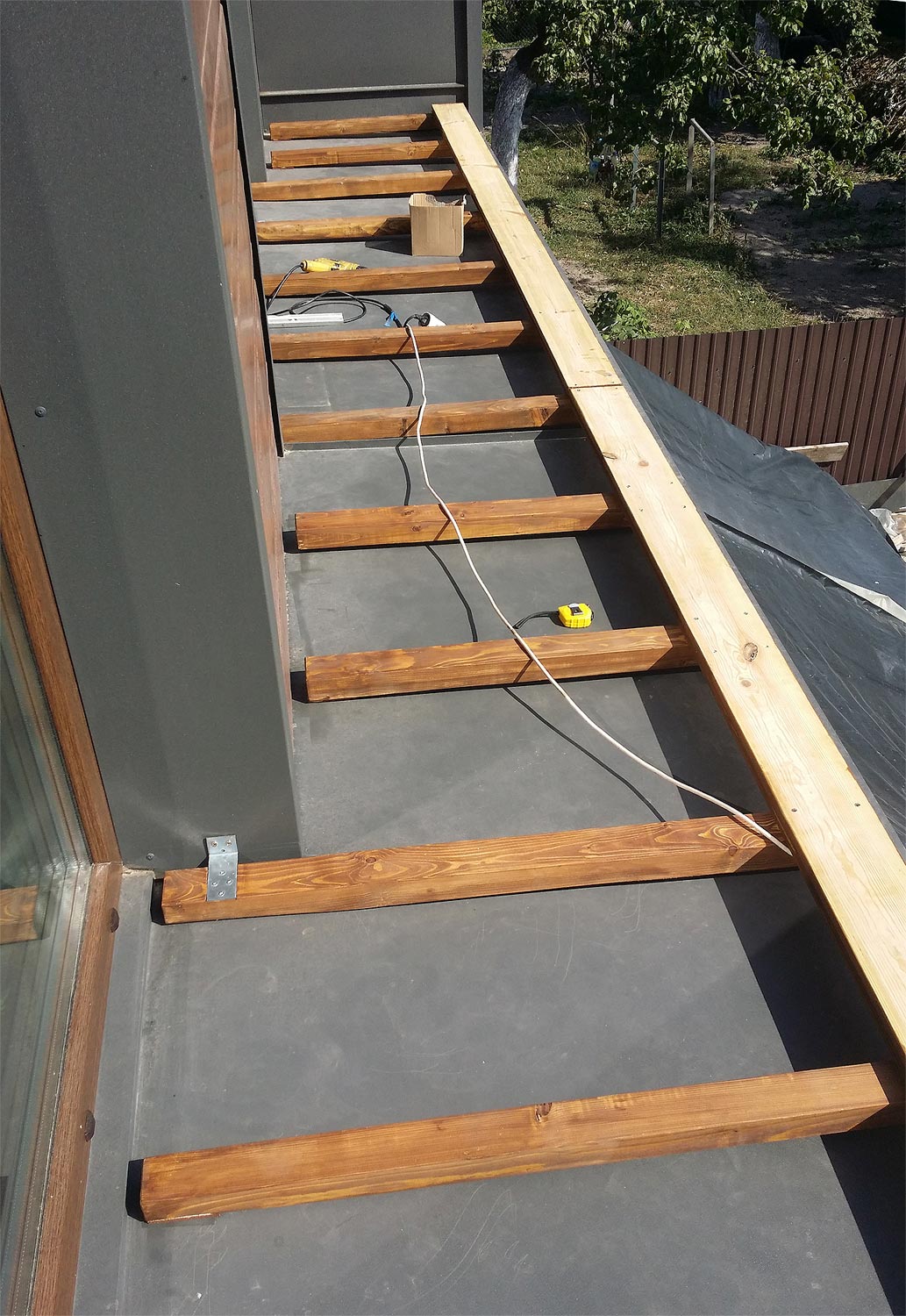

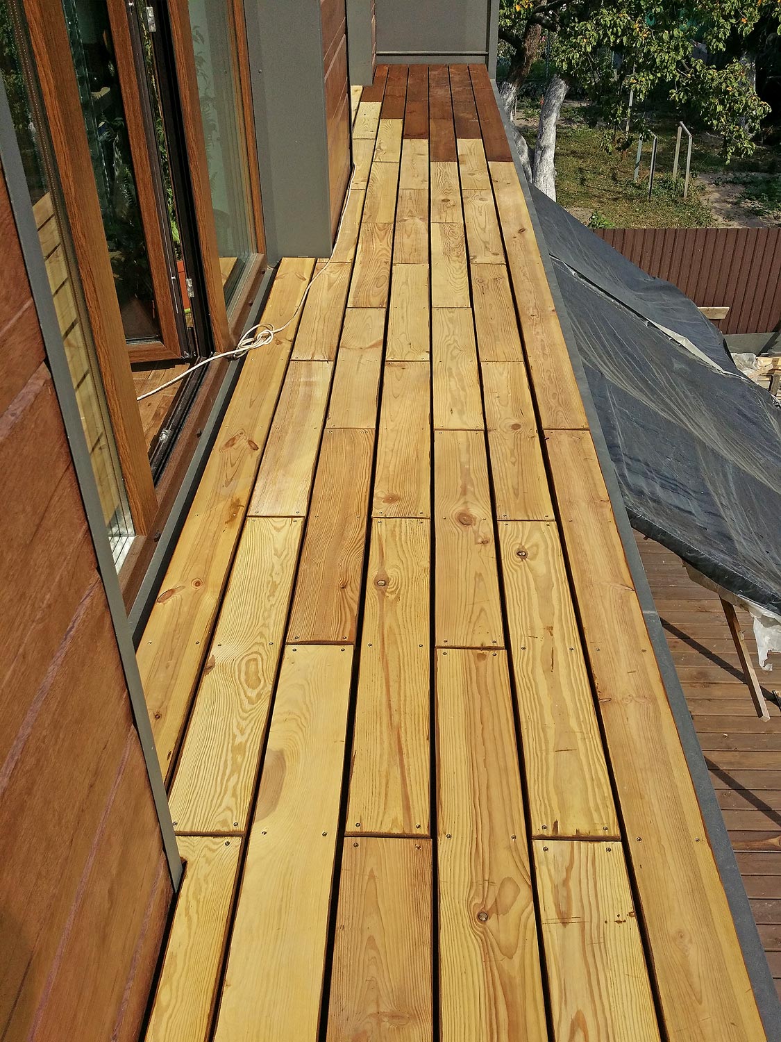

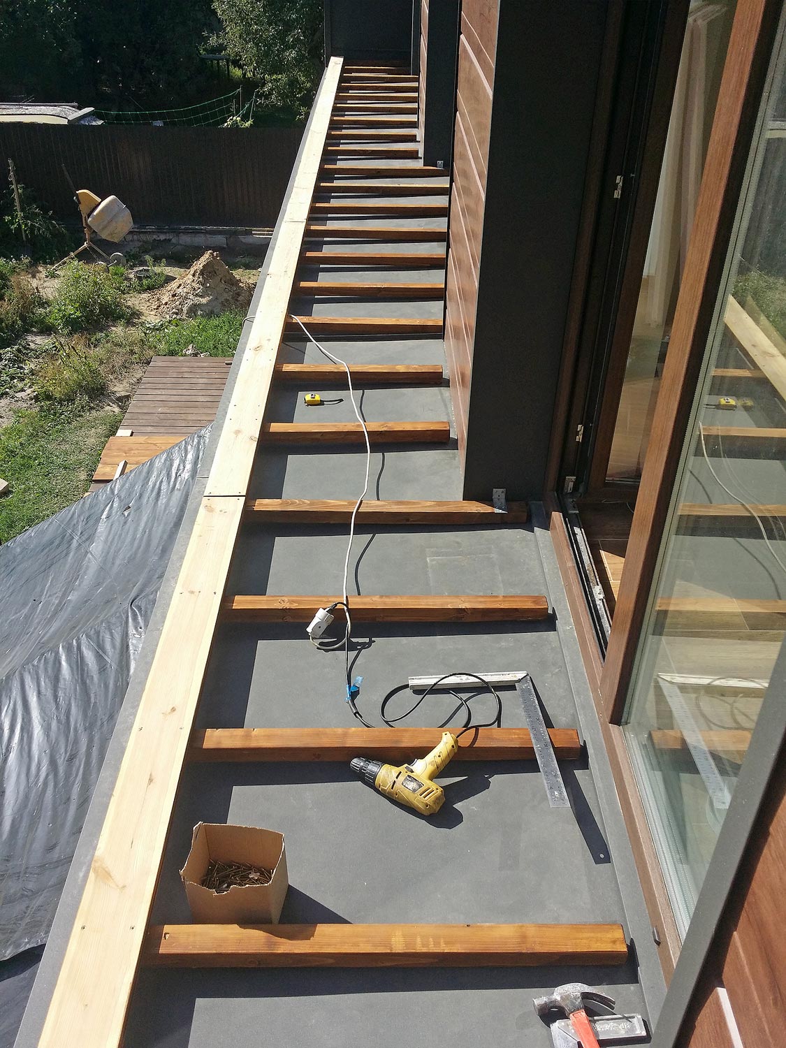

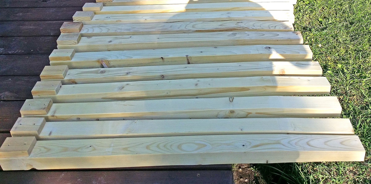

Неспешно доделываю второй этаж, пристроил обрезки от террасы на балкон.

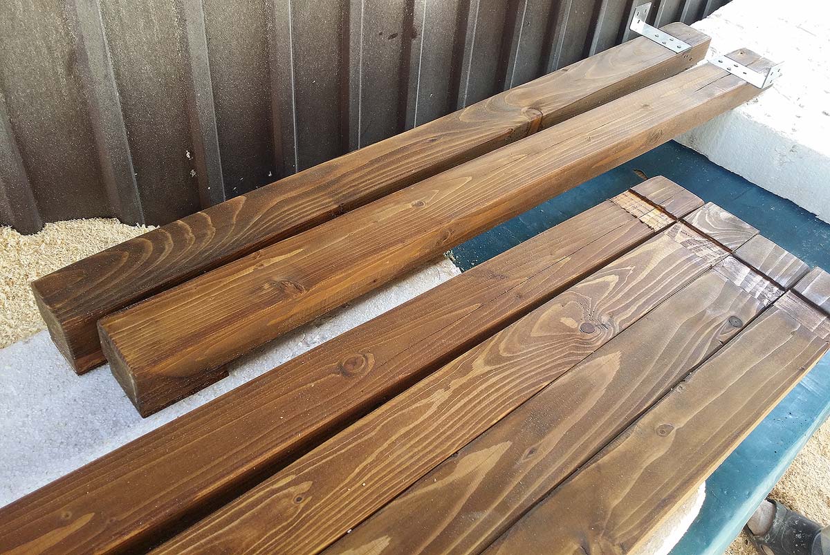

Навес на котором планировался балкон имеет уклон для отвода воды, выполнен из кровельной жести. Чтобы уложить на него настил, были изготовлены такие лаги, которые нивелировали существующий уклон, выводя настил в горизонтальное положение. С низу, для более нежного контакта с полимерным покрытием жести, приклеивал на лаги пятки из технической пробки.
2015-09-17-16_24_15.thumb.jpg.98b10c670e072d44e57563d57a57dd40.jpg 2015-09-17-16_23_56.thumb.jpg.b50afbb2be2e7244c07094ebfda4a996.jpg

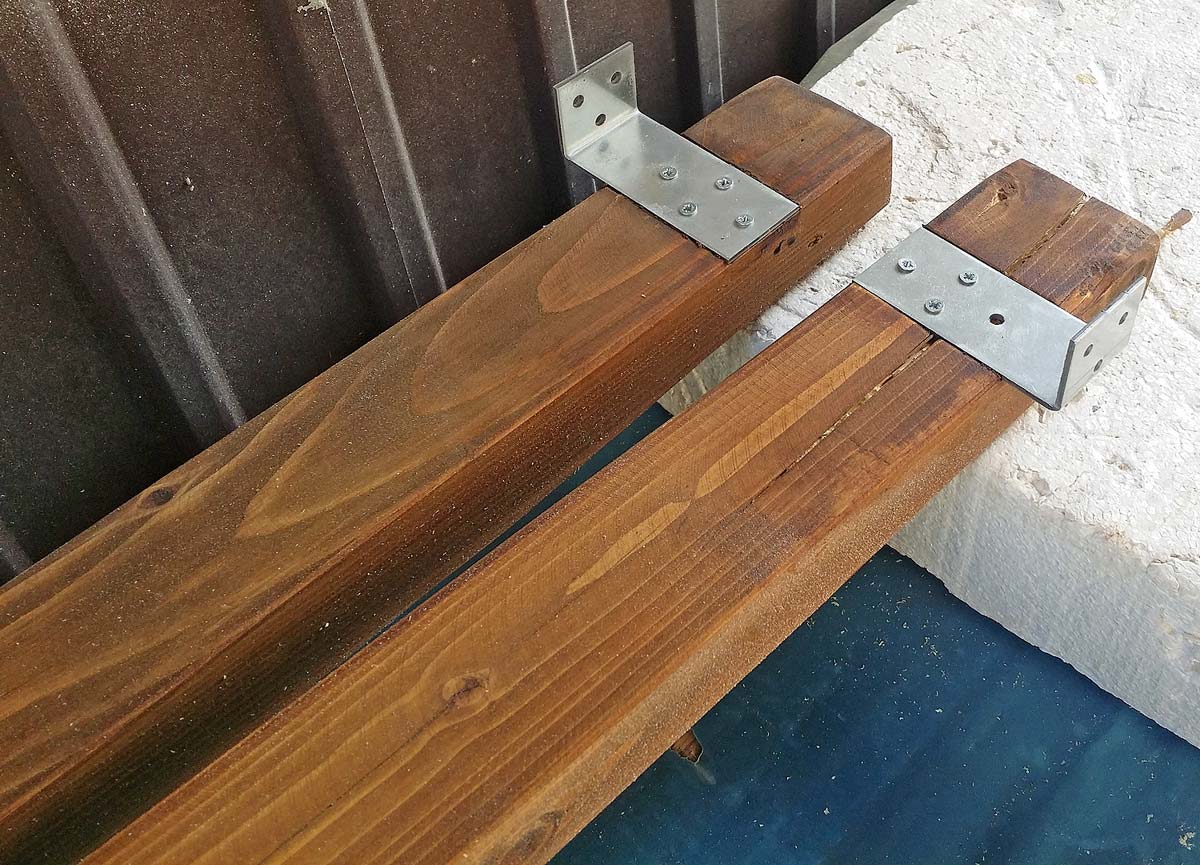

Крепление настила планировалось к вертикальным плоскостям откосов, через уголки, которые в дальнейшем накрывались настилом. Сама жесть навеса осталась в первозданном виде.
2015-09-18-10_12_49.thumb.jpg.02543fffa4f9674c0a4fbc5b948c76ca.jpg 2015-09-18-10_12_52.thumb.jpg.81a29f8ba7934d7f41ac04cef8ac6e29.jpg
Начало сборки конструкции. Лаги укладывались на расстоянии 45-50см, те которые примыкали к откосам крепились к ним через уголки. Противоположный край всех лаг фиксировался 3м досками, и от него укладывались уже куски длиной около метра, которые остались после террасы на первом этаже.
2015-09-18-13_19_35.thumb.jpg.d4e0df9b16a149b78210aac6ebc0dd46.jpg 2015-09-18-13_19_53.thumb.jpg.1db19dbf23a640eb6d4320702ce3daa2.jpg

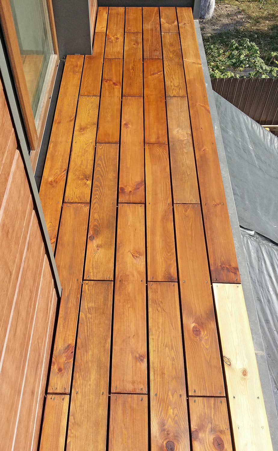

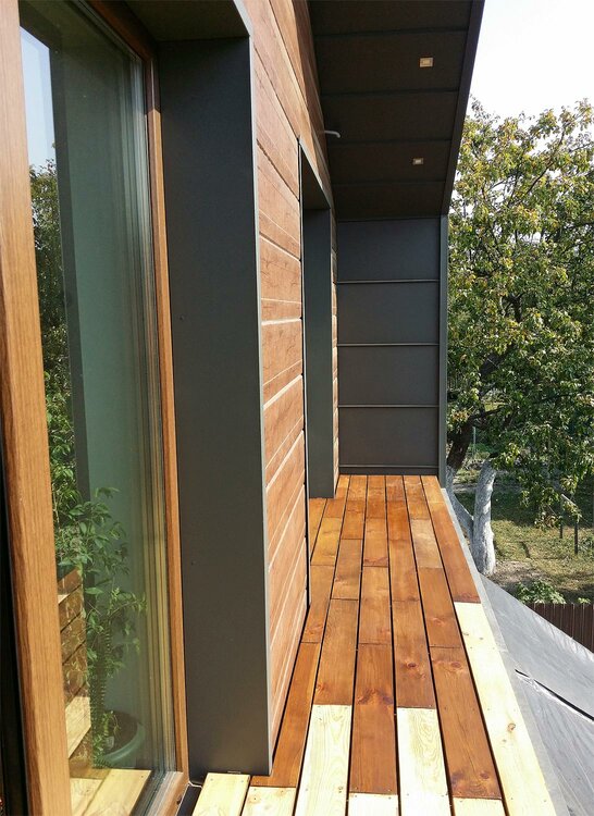

Так выглядит в сборе.
2015-09-24-14_18_22.thumb.jpg.d72ae51d41a9bddf331b08c4742e62e3.jpg 2015-09-24-14_17_46.thumb.jpg.1be6fb4e68f6a7ccb9d35d6416f6269f.jpg 2015-09-25-11_33_21.thumb.jpg.bf6c605ffb77e93c8cdb0a4b0cac0b9e.jpg 2015-09-25-11_33_51.thumb.jpg.ebf3a8041c334f56419a39214033da1a.jpg
Покрывал темным маслом от Адлера (у них только 2 цвета)

А ограждение будет?
Будет, уже в следующем году, пока думаю из чего его сделать. Думал из нержавейки, но узнал стоимость подобного ограждения, и теперь в раздумьях о альтернативных вариантах. Возможно скомбинирую стойки из черного металла и деревянный поручень.

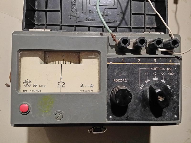

В продолжение темы про заземление www.stroimdom.com.ua/forum/showpost.php?p=3226892&postcount=600 проверил для интереса, не поменялось ли сопротивление. Опасался, что из-за "самопальности" конструкции, возможной коррозии соединения штырей, сопротивление вырастет. Но замер показал обратное. Пока все нормально, сопротивление ниже 4 Ом.
А Ви встигли до дощів поміряти?

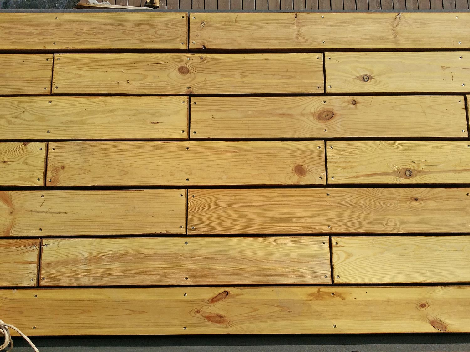

Скажите, почему такие большие зазоры?
Так нравится визуально, да и функционально лучше больше зазор чем меньше, быстрее будет удаляться влага. А вообще есть формула по зазорам, согласно которой между досками с моей шириной 150мм минимальный зазор составляет 6мм (4/100*150):
Минимально допустимый размер технологического зазора между досками террасы определяются примерно так.
Зазор (в мм) = Радиальный коэффициент усадки/100 х Ширина доски (в мм)
Пример, для доски из лиственницы шириной 120мм зазор между досками должен
быть не меньше: 5,4 мм = 4,5/100*120.
Размер коэффициента радиальной усадки берем из таблицы.
Порода Радиальный коэффициент усадки
Азобе 7,3
Береза 6,5
Билинга 4,5
Бубинга 5,5
Венге 5,9
Вишня 3,7
Дуб 3
Дуб красный 4
Ель 4,3
Зебрано 8,8
Лиственница 4,5
Палисандр 3
Сосна 4
Тик 2,6
Ясень 4,9

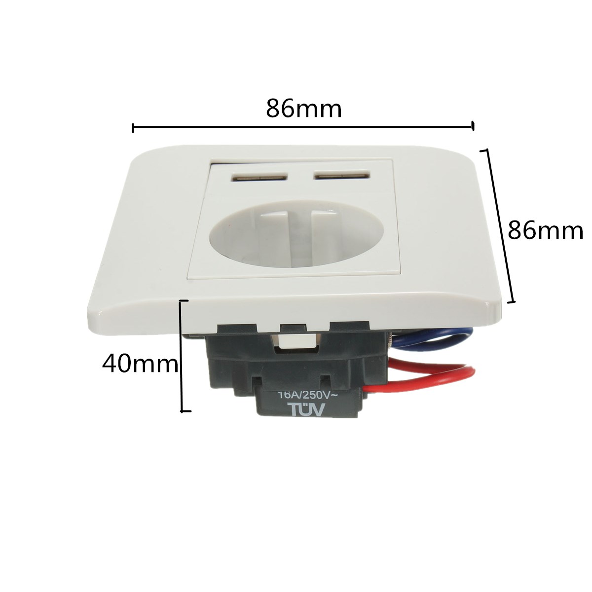

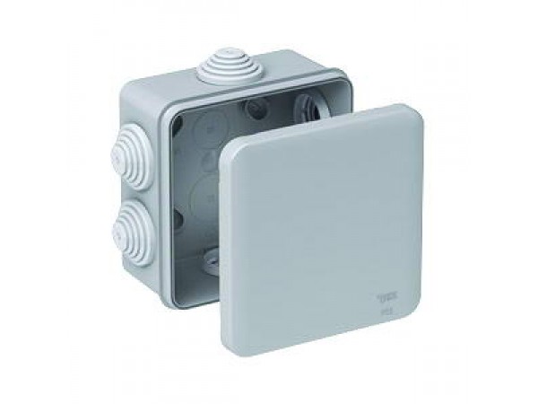

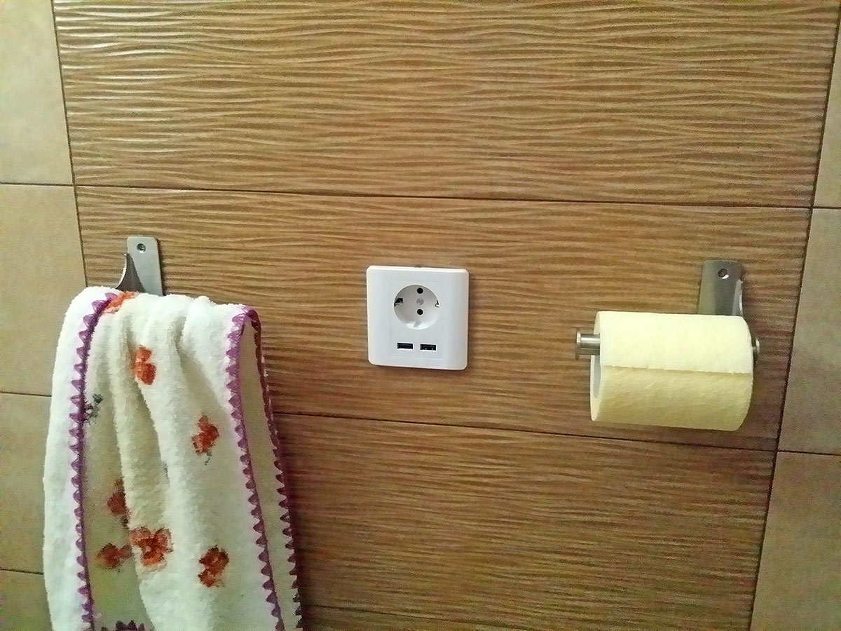

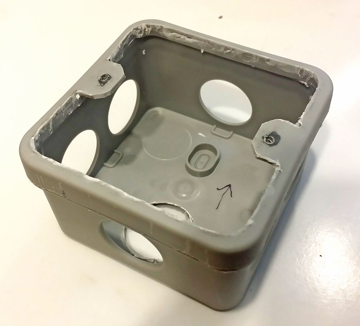

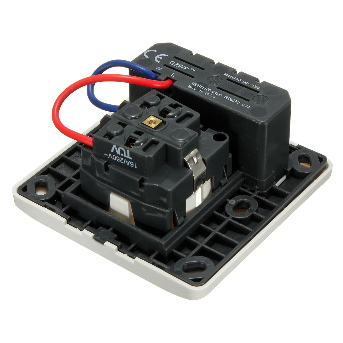

В процессе эксплуатации понял, что мне не хватает в туалете возможности включить на зарядку телефон :). Значит надо поставить розетку. Но с отдельной зарядкой тоже не хотелось возиться, и на просторах алиэкспресса была найдена такая вот розетка сразу с USB выходами на 2.1А.
531376653_New-Hot-Sale-Convenient-2-1A-Wall-Charger-Adapter-EU-Plug-Socket-Power-Outlet-Panel-Dual(2).thumb.jpg.936e53e44b06ffa43542586661916dbd.jpg 641707131_New-Hot-Sale-Convenient-2-1A-Wall-Charger-Adapter-EU-Plug-Socket-Power-Outlet-Panel-Dual(1).thumb.jpg.d021ec1872a5b4782145fd633ecb2d7f.jpg New-Hot-Sale-Convenient-2-1A-Wall-Charger-Adapter-EU-Plug-Socket-Power-Outlet-Panel-Dual.thumb.jpg.74bba987f4ad3caf4e9d1ec11b640d23.jpg
Понимал что она не войдет в нашу коробку. И решил что что-нибудь придумаю по факту получения. После получения пошел в Эпицентр на подбор коробок. Под такой азиатский стандарт, никаких коробок не оказалось. Пришлось подобирать что-то из доступного. Подошла внешняя коробка от шнайдера. Пришлось наколхозить в ее крышке специальное отверстие паяльником, сформировав уши для фиксирующих саморезов, и приклеить ее к коробке.
P123527_2-600x450.jpg.714c1f4534f8ff4587199e6c28d6f7c0.jpg 2015-10-30-20_33.thumb.jpg.3e002f6777da47f3c367388e02df4b6f.jpg

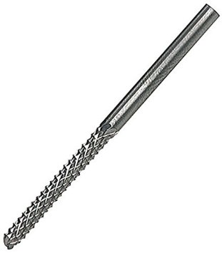

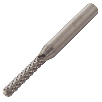

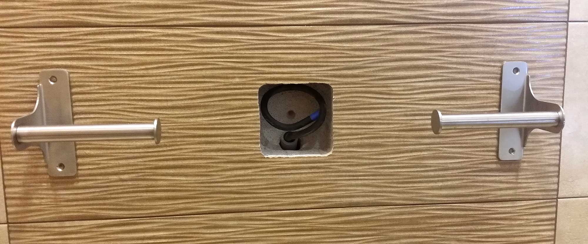

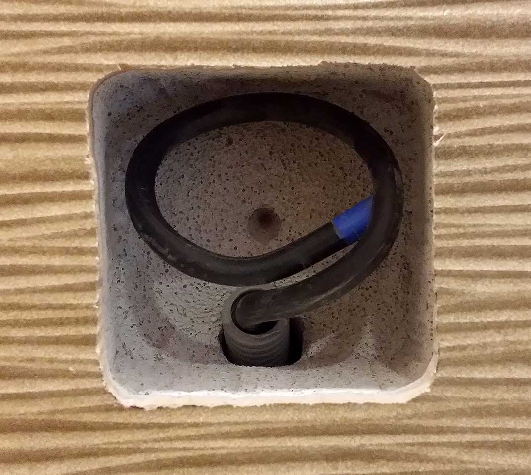

Теперь надо было вырезать в плитке отверстие. Вспомнил что когда-то видел это видео.
Решил купить такой бур, заказал в интернет магазине.
По факту приехала модификация с более толстой ногой, под версию Дремел Трио, взял такую.

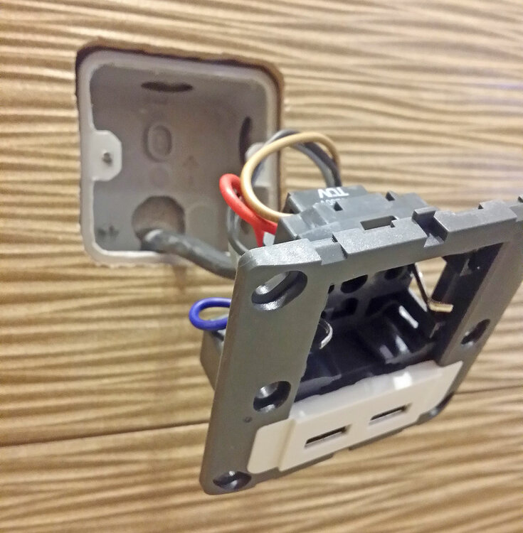

Вставил ее в обычную дрель. Через минут 10 экспериментов отверстие было готово. Хоть дрели и не хватает оборотов в сравнении с оригинальной бормашиной, но процесс шел вполне приемлемо. Бур обычную плитку режет легко, керамогранит не пробовал. Примерил коробку.
2015-10-30-20_32v.thumb.jpg.ea0c9c10f1c29803361426dcaa03e652.jpg 2015-10-30-20_32.thumb.jpg.05d4b780e96466ac434db3f58fcd340d.jpg 2015-10-30-20_47.thumb.jpg.b12ceb9bd6166935fb12a89339359de2.jpg
  • Лайк 25
Как этот бур называется? И в каком магазине покупали?
Жаль там нет встроенной катушки со шнурком :)
Бур Dremel 562 по настенной плитке. Розетка за 279 грн сказала 4 или 5 дней ждать, и я не вытерпел и заказал в каком-то мутном интернет магазине за 290 грн, потому что обещали на следующий день наличие. Но так как привезли TR562 (не то что заказывал), нет смысла их советовать.
Это точно :)
