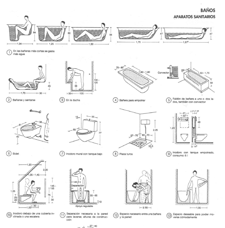

Вот кстати иллюстрация из так называемой "библии проектировщика" касательно оптимальных размеров. Так что мои 59-63 вполне соответствуют рекомендациям Нойферта на схеме №11. А также наглядно показано, что чем длиннее ванна, тем ниже Вы сможете ее сделать.

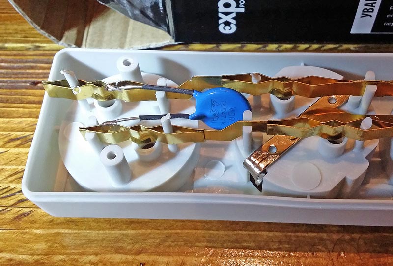

Нужен был удлинитель для постоянно размножающихся блоков питания. Взял самый дешевый в эпицентре на 5 гнезд. Разобрал. Неожиданно обнаружил диковинную детальку. Оказалось варистор. Первый раз такое вижу в самом дешевом удлинителе. Кто разбирается, какую именно защиту должен обеспечить данный варистор VDR 14D471K?

Наверное имелось ввиду, что в старости душ без разных порожков которые нужно переступать самое то, не говоря о том, чтобы залазить в ванну...
Совершенно верно.
Он защищает от коротких импульсов с большим напряжением. Исходя из номинала ограничение начнется когда напряжение на нем достигнет 385В, при этом перенапряжения будут ограничены на уровне 775В. Вот datasheet если интересно www.zzelectronics.com/pic/20120808232240766.pdf

Ясно что дело темное :). Согласно даташита
  • Max Allowable Voltage 300V (385V это для постоянного тока)
  • Varistor Voltage 470V(423-517)
  • Maxim Clamping Voltage 775V
До 300В он работает без какой либо реакции, как я понял.
Что означает Varistor Voltage и Maxim Clamping Voltage?
Что происходит с варистором в диапазоне от 300 до 470V(423-517)?
Что происходит с варистором в дипазаноне от 470V(423-517) до 775V, и выше 775V?

В том же даташите что привели, третяя страничка:
Clamping Voltage - The maximum voltage between two terminals with the specified
standard impulse current (8/20ʅs) applied. Вобщем это напряжение на нем когда ему дадут условную помеху.
Varistor Voltage - нормальное рабочее напряжение варистора.
Он начинает работать - кипятится, пропускать через себя большой ток, тем самым пытаясь не дать возможности поднятся напряжению еще выше.
Но если напряжение сильно упрямое попалось и захочет подниматся дальше
то варистор анигилирует :D - взрывается вобщем.

При этом (от 300 до 470V) все включенные в удлинитель блоки питания выйдут из строя?
При этом варистор попытается собой закоротить сеть - вырубив автомат, не дав напряжению подпрыгнуть до этих напряжений, или очень ограничить эти импульсы по времени - тогда техника не должна пострадать. В этом и заключается его роль в такой переноске. А вообще для почти любого блока питания 300В в сети это смертный приговор.
Все равно не понимаю.
Варистор до 300В не реагирует никак (Max Allowable Voltage).
При этом для блоков питания 300В смерть.
Получается именно этот варистор как защита этих блоков от скачка не сработает? Там должен стоять варистор с характеристикой Max Allowable Voltage 250В?
Варистор прежде всего предназначен ловить импульсы перенапряжения. Короткий импульс в 300В вреда для потребителей как правило не представляет. Другое дело если этот импульс вольт эдак тысячу - вот тут и сработает варистор. От плавного изменения напряжения до 300-350В он не спасет. Для плавных случаев реле напряжения в помощь. Вот кстати оно от резких импульсов и не спасает - просто не успеет отключиться.
Я имел ввиду мгновенное напряжение на нем. На переменном токе у Вас каждые 100мс напряжение на варисторе при 300В переменки будет достигать 420В. ИМХО, что-то полезное он может сделать только в плане ограничения коротких высоковольтных импульсов. На счет вырубания автомата - к тому времени когда вырубится автомат спасать (из импульсных БП = почти всех в современной электронике) уже будет нечего.

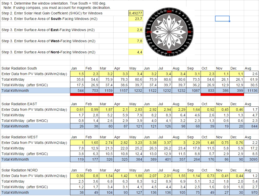

Так и есть с солнцем в наших широтах , экономия на отоплении много меньше чем затраты на охлаждениЕ при больших окнах.

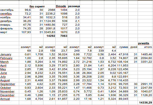

скрипт ровно в 2раза посчитал больше...
В таблице поступления через cтеклопакеты
посмотрел свой алгоритм... считает так как и было мной задумано, погрешность до 0,5% к pvwatts (т.к. get/post запросы не гонял и не парсил, не осилил долго вникать нужно:(, а просто сделал массив для азимутов 0, 15, 30, 45 и т.д. если необходимый азимут попадает между этих значений, то считает линейно от них/ближайших, для угла 90гр)
т.е. скрипт (сентябрь - март) 14299, pvwatts 14336,29 (без SC и SHGC), у Вас 7063
? может дело в этих коэффициентах:
далее умножаем полученное значение на Solar Heat Gain Coefficient (SHGC) стеклопакета. Наши оконщики могут не знать что такое SHGC, но высока вероятность что они смогут назвать коэффициент затенения Shading Coefficient (SC). Так вот SHGC=SC*0.87. Для примера расчет стеклопакетов Гластрёш содержит SC и SHGC
s_dmode.xls
где я ошибся?
какие коэффициенты брали вы для расчета таблицы?
где я ошибся?
Вот гляньте на мой расчет. В Вашей таблице с наскока пока ничего не понял.
"SHGC for windows 0.49277"
собственно и вся разница:)

Dmode, а напомните как подсчитывали теплопоступления через окна? Хочу у себя тоже посчитать :)
Инструкция ниже, к ней удобной иллюстрацией будет мой результат расчета
Только вот у pvwatts данные по солнцу есть к сожалению только по Киеву и Одессе.
Может fim нашел какой-то другой источник по Украине...?
1. Нужно определить площадь окон, а если быть точным - видимой части стеклопакетов, каждого фасада, в м2.
2. Определяем угол ориентации каждого фасада (географический азимут). Это можно сделать например в скетчапе загрузив подложку гуглкарт, и измерив угол.
3. Далее нужно определить к-во энергии солнца для данного региона попадающего на каждый фасад, для этого:
4. Идем на pvwatts.nrel.gov
5. Вбиваем локейшн например Kiev, кликаем Go,
6. В разделе SOLAR RESOURCE DATA можно при желании уточнить локейшн на карте, кликаем Go,
7. В разделе SYSTEM INFO нужно отредактировать вертикальный угол окон "tilt" (90 градусов для обычных окон, для мансардных окон соответсвенно угол крыши), и азимут ориентации. Остальные параметры для нас не важны. Кликаем Go.
8. Попадаем в раздел RESULTS, где видим общее к-во солнечной энергии в год, а также помесячную таблицу. Берем из таблицы данные столбца Solar Radiation ( kWh / m2 / day ).
9. Умножаем данные каждого месяца на площадь окон выбранного фасада, и далее умножаем полученное значение на Solar Heat Gain Coefficient (SHGC) стеклопакета. Наши оконщики могут не знать что такое SHGC, но высока вероятность что они смогут назвать коэффициент затенения Shading Coefficient (SC). Так вот SHGC=SC*0.87. Для примера расчет стеклопакетов Гластрёш содержит SC и SHGC, можно такой расчет получить при заказе окон. Получаем к-во энергии в день, далее умножаем на к-во дней в месяце.
10. Повторяем начиная с п.2 для остальных фасадов.
Но, данный расчет справедлив для окон, которые не затенены ничем, чего можно достичь только размещением окон в плоскости фасада. Что в реальной жизни случается не часто. Как правило окно размещено вглубь стены, то есть будут внешние откосы, которые будут отбрасывать тень и ограничивать к-во солнечной энергии. Уже не говоря о всякого рода козырьках, выступах, перилах, ограждениях, деревьях, зданиях и тд. Как считать с учетом этого затенения я пока не разобрался.
То есть в приведенном выше алгоритме, чем меньше будет затеняющих факторов, тем более точен будет расчет.
Подсчитал у себя. Получились интересные данные - общий баланс теплопоступлений/теплопотерь по окнам -1905кВт*ч/сезон (около 30%) :(. Радует, что солнышко таки компенсирует 1256кВт*ч :) Как и пишут в умных книгах общий тепловой баланс положительный только для южного фасада (каждый квадратный метр дает 38кВт*ч тепла за сезон), через окна на остальных фасадах тепло только уходит. К сожалению у меня на юге созерцать особенно не чего, потому на юг только одно большое окно...

У меня есть сомнения по правильности подсчета теплопоступлений. Возникли они по результатам подсчетов на северном фасаде. Зимой в эти окна солнце не светит совсем, получается расчет учитывает рассеянный и отраженный свет, что наверное не совсем правильно для наших применений.
Хорошее замечание. Здесь наверное матчасть надо копать по солнечной энергии чтобы обрести какое-то понимание процесса.
По балансу вообще получается ерунда - не может быть баланс через м2 северного окна быть лучше, чем через м2 западного/восточного, что-то тут не то...
Исходя из данных PVWatts, Ваши solar radiation в kWh/m2/day по северу ниже чем остальные стороны света. Поэтому надо искать ошибку в формулах, поскольку не могут с такими данными на 1м2 выйти самыми низкими поступления с запада...
Уже нашел - разные стороны света ссылаются на площадь северных окон :). Проверьте остальное.
