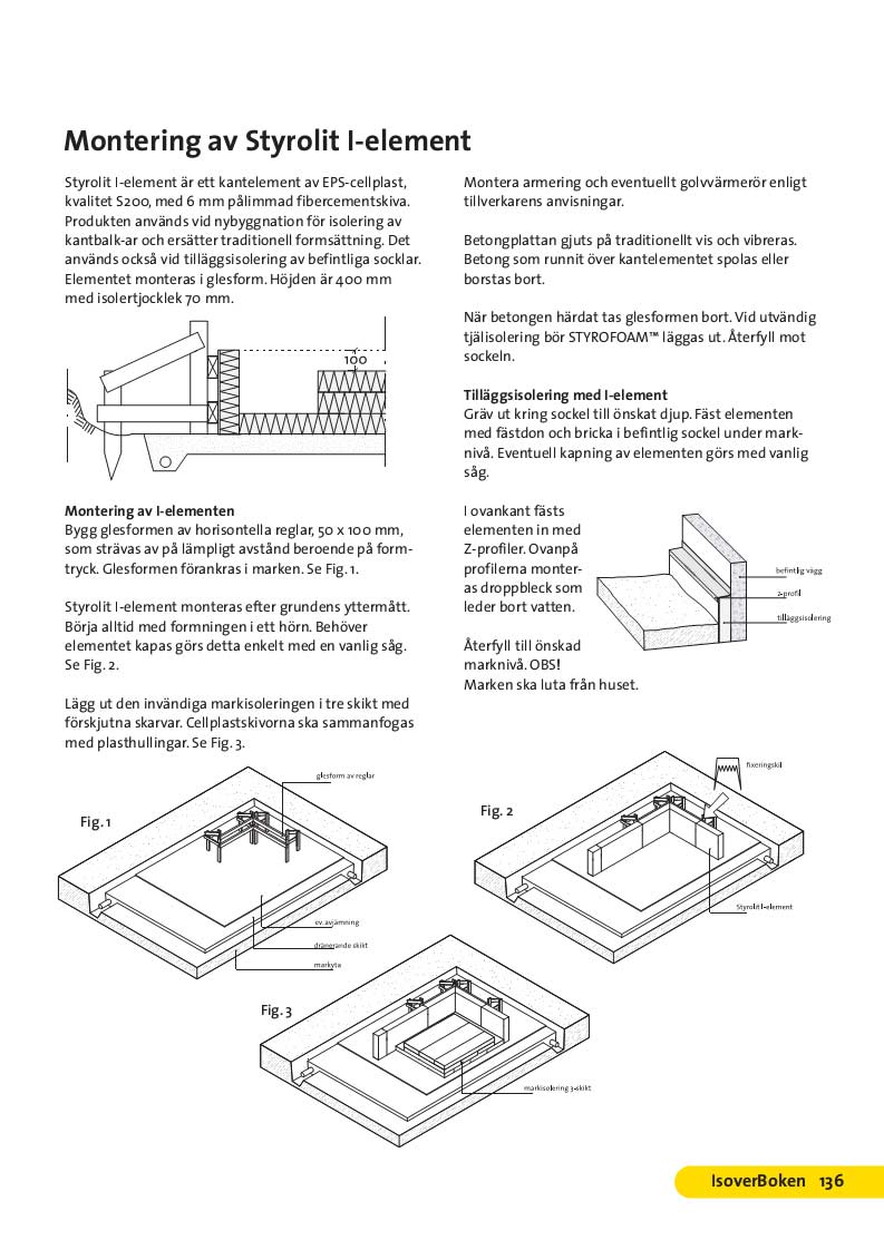

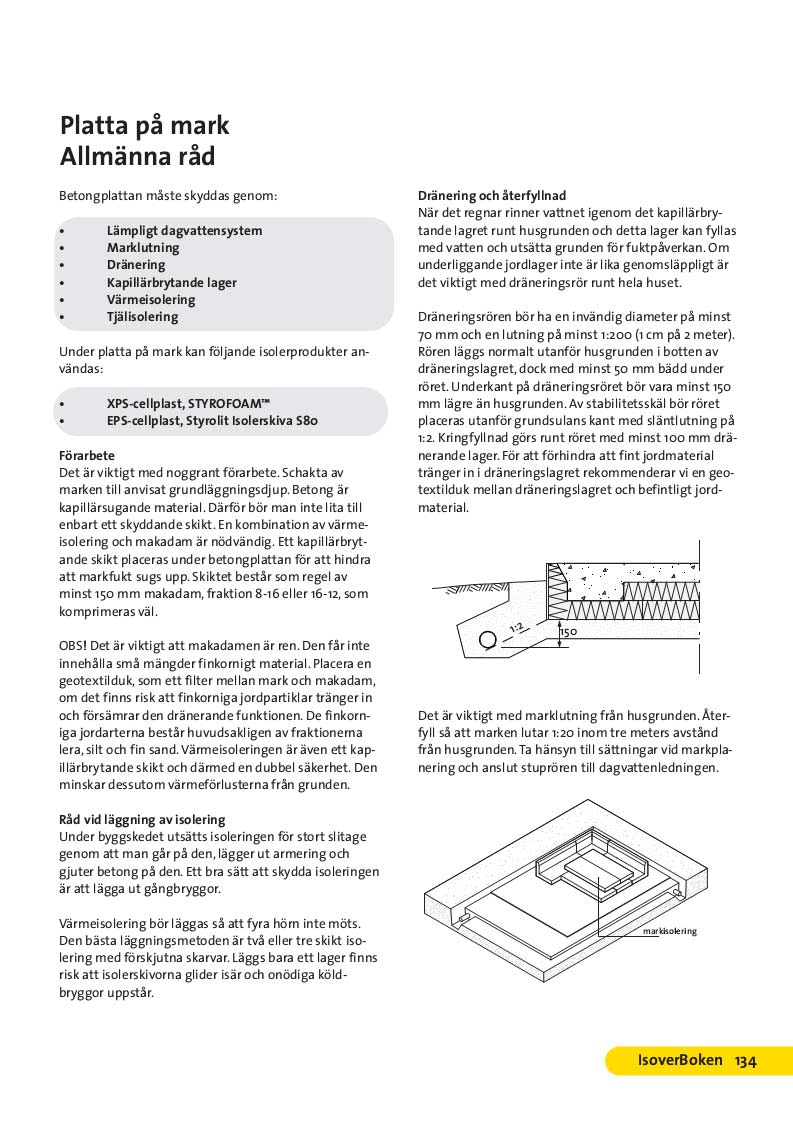

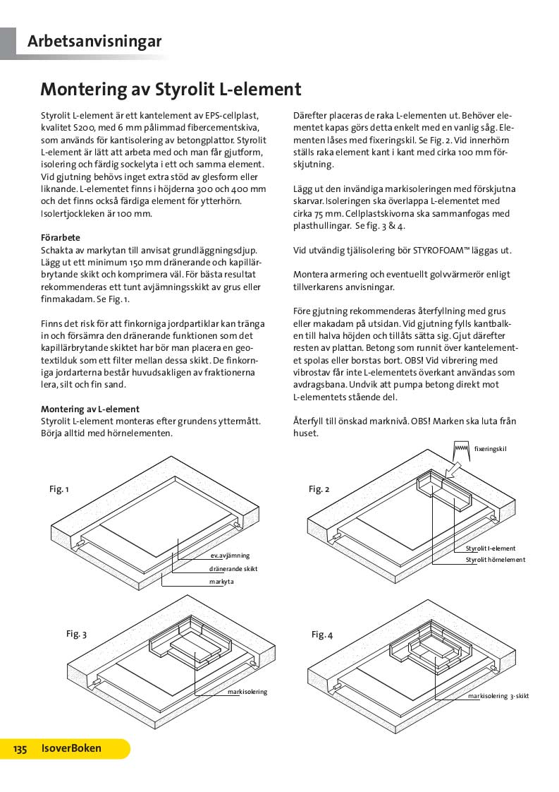

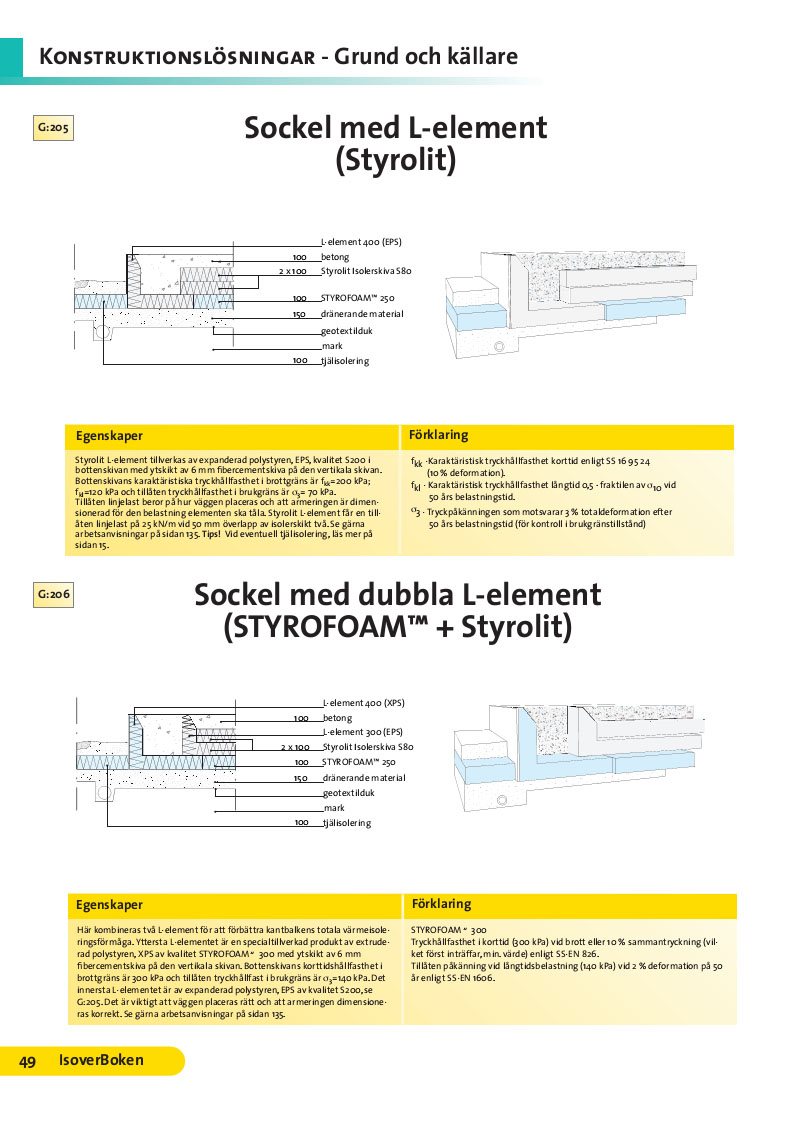

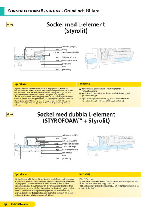

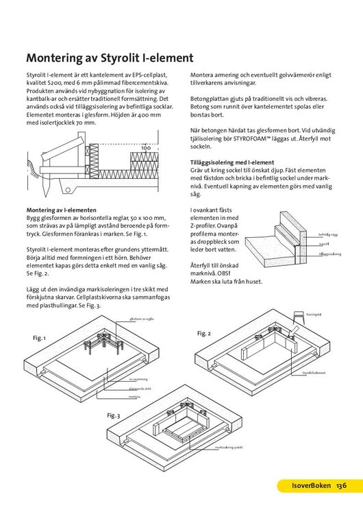

Что бы с экономить на ЭППС, подумал что можно в качестве наполнителя использовать утрамбованный песок, вместо ЭППС или ПСБ. Вот такой рисунок на скорую руку.
А Вы технически представляете как сделать изображённое на рисунке? Мне реально любопытно прочесть последовательность действий для получения того, что на эскизе.

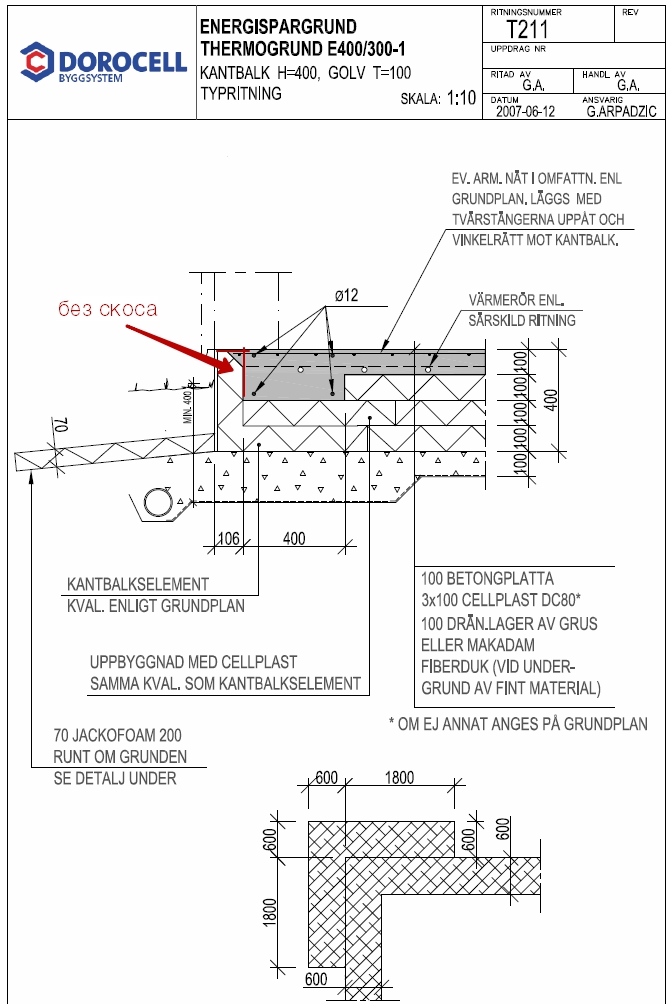

Представляю себе следующим образом.
Данные: высота цоколя 40 см, высота рёбер - 30 см, уровень бетонной заливки от высшей точки заливки до ЭППС по "подушке" - 10 см.
1. Выкладываю крайние не L-блоки (высота цоколя), а U-блоки, с разницей высот в 10 см (стороной с большей высотой ставить на край будущей плиты- задаёт высоту цоколя)
2. Выставлять блоки ЭППС в виде U-блоков под промежуточные (перестенки) рёбра с высотой на 10 см меньше чем высота цоколя.
3. Пространство, которое получилось в коробах с выставленных U-блоков заполняю песком и трамбую до уровня, при котором получится закрыть песок плитами ЭППС 10 см

У меня этот вопрос возник в связи с тем, что под рёбрами плиты мы применяем 10 см ЭППС, а что мешает применить такую же толщину и на других участках.
Доросел при этом рисует разноуровневый шар подложки под ЭППС.
Как то так...
Это компромисс между стоимостью, теплоэффективностью и технологичностью, поскольку площадь ребер относительно небольшая.
Иначе и под ребрами было бы 300мм утеплителя, с 200мм под ребрами есть вариант от Доросел выше.
Песка нужно много - поверьте, я знаю. Вертолёт его не доставит, значит придётся самостоятельно завезти тачками. А U-блоки этому несколько мешают уже. Далее трамбовка виброплитой может завалить внутренние стены U-блоков в отдельных местах. Это конечно не порванная опалубка ленты при заливке, но всё же...Наконец уровень подсыпки, разделённый на фрагменты рёбрами привести к общему знаменателю будет ой как непросто.
Учитывая весь этот гемор, гораздо правильней и технически проще будет использовать ПСБс25 вместо песка.

Сегодня пересчитал разницу в деньгах по вариантам: 1) песок и одним ЭППС по всем поверхностям в слой 10 см, выходит дороже, чем вариант 2) ЭППС под рёбрами и остальное пространство ПСБ 30 см...
