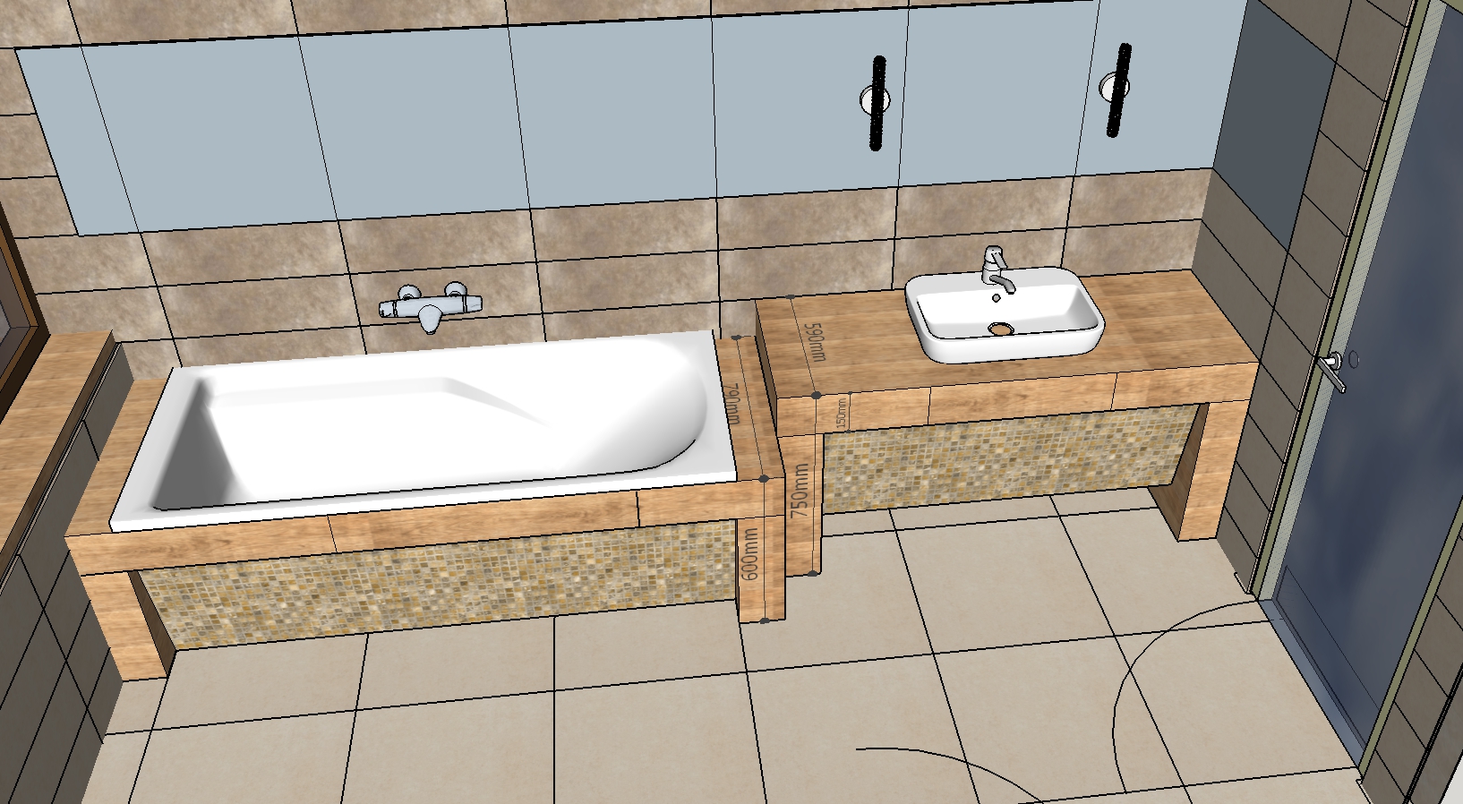

Добрый день! Подскажите, что за плитка на стенах в с/у и высоту столешницы под раковиной. Спасибо :).
Что за плитка на стенах гляну дома, может сохранились пачки.
Размеры на схеме ниже.
Кстати о столешнице. Она ведь из ГКЛВ, насколько я помню? Предстоит подобную ваять. У вас там двойной каркас, обшитый сверху/снизу/по бокам в два слоя?
Да сверху два слоя гипсокартона. Бока, низ - в один слой.
Вот тут видно в разрезе под сифон умывальника.

Каркас профилей столешницы видно на столешнице с первого этажа.

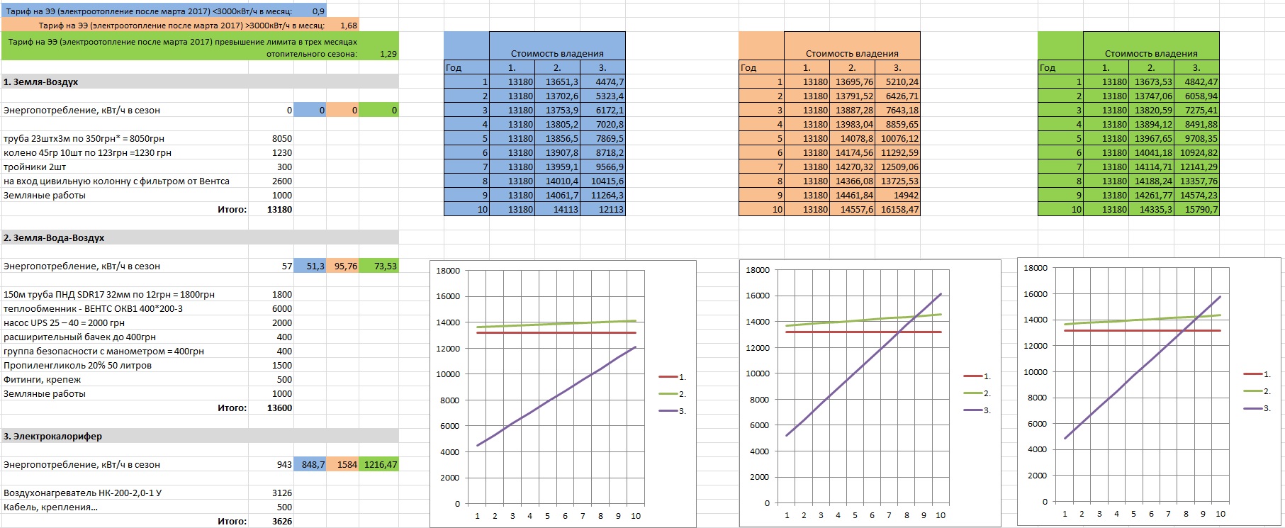

Пытаюсь сравнить варианты.
Земля-Воздух.
если пробовать делать noFrost защиту исходя из -22С снаружи, то для 300м3/ч нужна длина 60м канализационной трубы. Для этого мне понадобится:
  • труба 23штх3м по 350грн* = 8050грн
  • колено 45гр 10шт по 123грн =1230 грн
  • тройники 2шт (не нашел пока в наличии), но думаю дешевле 150 грн они не будут =300грн
  • на вход цивильную колонну с фильтром от Вентса = 2600грн
Итого 12.2 тыс.грн. материалы.
По работе нужно выкопать 60мп траншеи в рост человека, уложить трубу с уклоном 2-3 градуса, обеспечить какое-то решение по откачке/отводу конденсата в летнем режиме. Очень широкое поле для всевозможных косяков.
Земля-Вода-Воздух:
  • 150м труба ПНД SDR17 32мм по 12грн = 1800грн
  • теплообменник - пока не известно
  • насос UPS 25 – 40 = 2000 грн
  • расширительный бачек до 400грн
  • группа безопасности с манометром = 400грн
итого 4600 грн.
На теплообменник остается для уравнения с предыдущим вариантом 7.6 тыс грн, предполагаю он будет даже дешевле.
По работе накосячить риска намного меньше. А если использовать подобное решение для прокладки контуров, то можно все сделать намного быстрее чем рыть широкую траншею для укладки канализационной трубы.

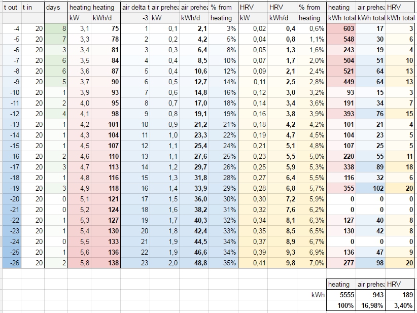

Попробовал прикинуть на статистических данных Киева за один из предыдущих годов за период с ноября по март.
Исходные данные следущие:
  • По скромным (относительно наших вентиляционных норм) пассивным нормам на мой объем нужно как минимум 0.4 кратный воздухообмен что соответствует 265м3/ч.
  • Температура обмерзания теплообменников из тех что видел от -5С до -7С, принял -5С. Для гарантии необмерзания надо бы подогреть воздух до -3С
Получается что за этот период было бы потрачено:
  • 5555кВт*ч на отопление без учета вентиляции
  • 943кВт*ч на предподогрев воздуха, что составило бы около 17% от затрат на отопление без учета вентиляции.
  • 189кВт*ч на вентиляцию с рекуперацией (HRV80%), или 3% от отопления.
  • в сильные морозы предподогрев воздуха достигал бы до 35% от стоимости отопления.
943кВт*ч вроде как и не очень много, но и не мало. Приятнее бы конечно было если бы вместо этого было потрачено 57кВт*ч на циркуляционный насос водяного ГТО с потреблением 40Вт, или 0кВт*ч в случае воздушного ГТО.

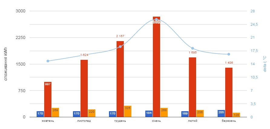

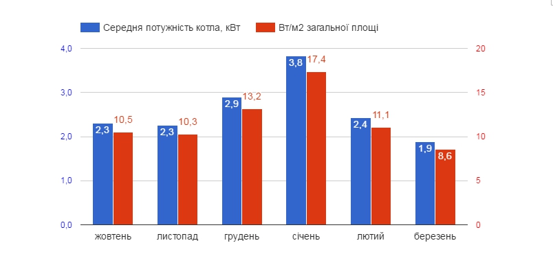

Потребление с начала сезона.
  • Красный - отопление.
  • Синий - ГВС
  • Оранжевый - все остальное.
Средняя за месяц мощность котла, отопление на 1м2.
Змінено користувачем Dmode
Чуть порисовал графиков.
Смысл в ГТО появляется если вы выходите за лимит в 3000(3600)кВт*ч по электроотоплению.
1.xls
Отличный расчет. Изучаю. Пока у меня нет тарифа электроотопления, поскольку пока запитан от СТ. Будет ли прямой довоговор не знаю. Суммы предварительно озвученные за прямой довогор с тарифом на электроотопление, демотивируют.
Интересно почему земляные работы 1000грн? 150м.п. траншей глубиной 1.5м могут столько стоить?
