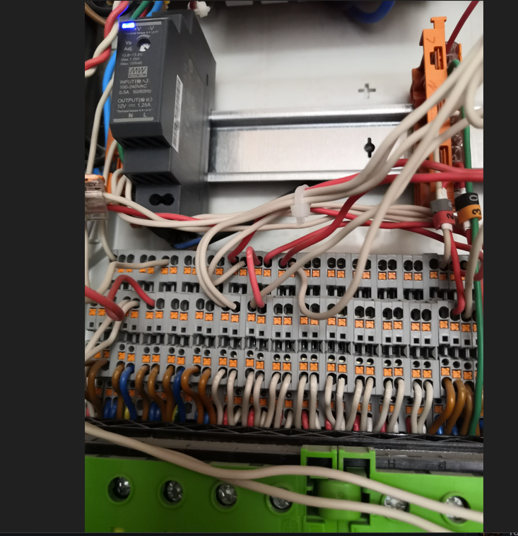

9 часов назад, Dmode сказал:
Що за обладнання, як воно в результаті має виглядати змонтоване?
по суті топіка, десь в минулому житті (до війни) я в щит світла завів всі комунікації через 1.5мм2 прохідні двоперхові пуш-клемнікі  phoenixcontact. В умовний щит шириною 14 модулів влазить 50 пар згори і 50 пар внизу. Під них є вставки під підписи але в мене шось рукі-крюкі їх вставляти в такому розмірі.
виглядає то отак, якщо зацікавить можу пошукати як вони називалися, пам'ятаю шо ціна за все була не дуже шокуюча
Змінено користувачем standov
