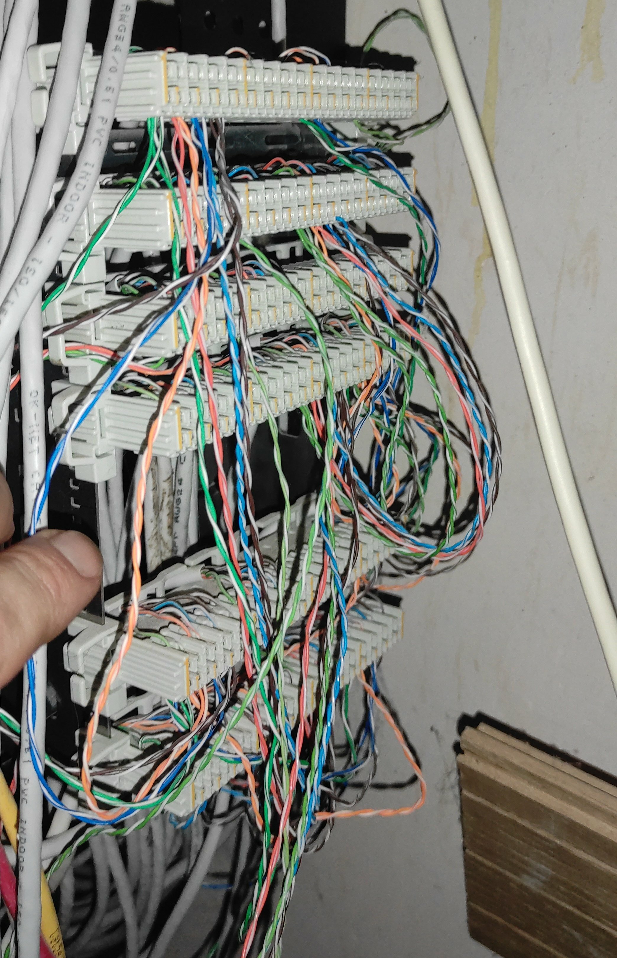

1 годину тому, Dmode сказав:
Хотілося б глянути як це у змонтованому вигляді може виглядати. Бо поки не розумію.

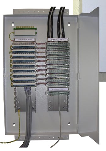

В мене уся кручена пара котра не пов'язана з езернетом виходить на крос к на фото. По правильному там робиться 2 лініїз плінтами - до першої лінії йдуть дроти від щитка у той кількості що треба. Тобто у щиток до обладнання може заходити 4-х парна кручена пара з кроса, а не окремі пари. На іншу сторону заводяться усі пари всього будинку. А потім вже на кросі ті пари що треба з'єднуються між собою.
Єдине що воно трохі дороге. Плінти я придбав використані по 10 грн за штуку, але монтажний профіль для них довжиною 20 см у 2019 році коштував трохи більше 1000 грн за комплект + за інструмент для кросу ще 1000 чи більше наскільки я пам'ятаю.
нормальні фото маленьких кросів не знаходяться, але в іддеалі воно може виглядати ось так
Змінено користувачем k-master

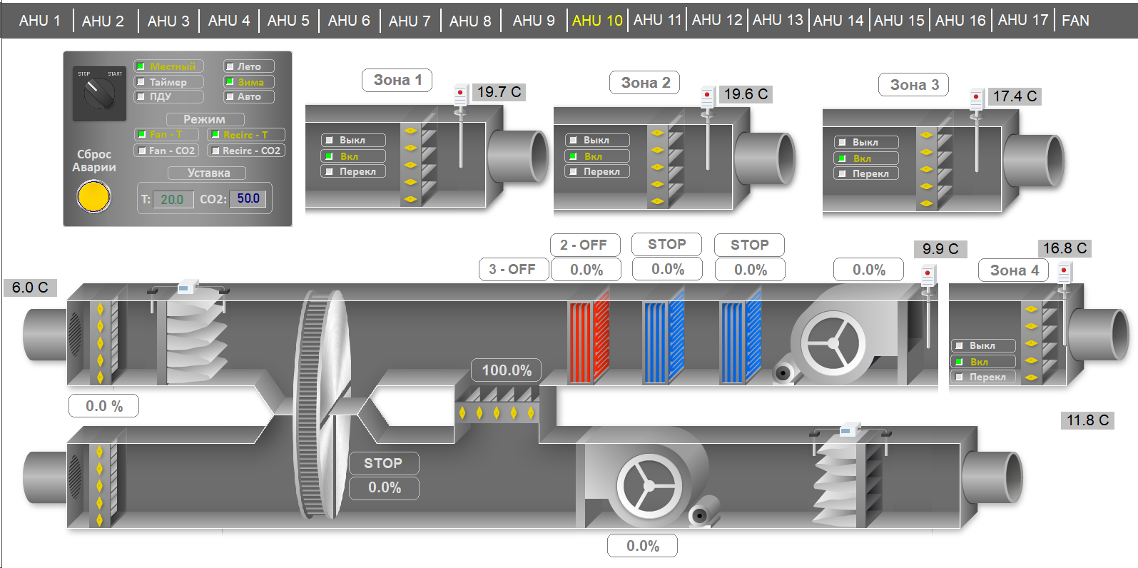

15 хвилин тому, smartdom сказав:
отвечу умникам один раз )) пока они постигают модбас на своей хатынке и фантазируют по поводу других, что они себе представляют....эти другие на модбас делают коммерческие объекты))
Ой, як страшно нам тут стало, бо хтось, сидячи в мамкіному підвалі, перепощує кольорові картинки з інтернету :)
8 минут назад, volomoto сказал:
найди один в один в инете эту картинку!!! эксперты мамкины по модбасу )))
Змінено користувачем smartdom
19 хвилин тому, smartdom сказав:
Як цей об'єкт відноситься до хатинки? Коли я вмикаю світло я бажаю щоб світло увімкнулось миттєво після натискання на клавішу, а не поки мастер знайде час щоб опитати клавішу, а потім надіслати команду на вмикання лампочки.
