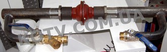

Знову спитаю стосовно бай-паса. Зможе він допомогти? Наприклад, якщо і акумулятор в ИБП теж розрядився?
Який байпас?? іх є багато!
Такий мав на увазі.
Байпас (англ. bypass — обход) — обводной контур в виде буквы «П», который позволяет пустить циркуляцию теплоносителя по системе минуя насос.
Большинство людей, желающих установить циркуляционный насос в систему отопления задают нам один вопрос: «А что будет, если пропадет свет?» Потому как классический напольный котел не требует подключения электроэнергии, а установка циркуляционного насоса делает систему отопления энергозависимой.
Как раз для таких случаев, когда предполагаются периодические отключения электроэнергии и следует устанавливать байпас. Принцип работы байпаса очень прост – при отключении электроэнергии Вы перекрываете краны на подачу теплоносителя к насосу и открываете кран на центральной трубе (или это делается автоматически, если байпас с клапаном). Таким образом Вы переводите систему отопления в режим естественной циркуляции.

У меня есть бензогенератор, несколько раз он меня реально выручал. Но тогда я был дома и знал что электрики нет. Когда мы спим или на работе вот тогда могут быть проблемы. Безперебойник необходимая вещь вот только вопрос где его купить по вменяемой цене, я интересовался так предлагают только компюторные ито с малым временем работы
Такий мав на увазі.
(ссылка устарела)
У Вас гравітаційна система і планується установка насосу?
Якщо так, то встановивши насос байпасом, та шаровий обратний клапан на магістраль - система буде працювати в усіх випадках, є елекроєнергія працює насос немає йде гравитація)), але якщо система добре працює без насосу то смислу встановлювати насос немає, тобто це єкономії не дасть, краще утеплити приміщення.
