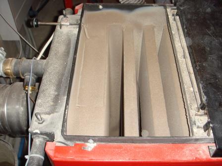

Совершенно верно пыль, тоже самое и от пеллет только пыль

Исходя из Вами выложенном фото,от угля пыль чуток пострашней будит)

Да нет не пострашней)) у нас есть котлы которые по не знанию или за не имением времени не чистятся сезон, так вот там просто выгребают несколько ведер пыли. То есть при работе котла пеллетах чистку теплообменника рекомендовано производить раз в месяц.
если теплообменник горизонтальный, как у меня, то чистить хорошо бы не реже чем раз в неделю))

в комплекте котла шел скребок типа швабры. после пеллет это оч не сложно)) просто пыль
