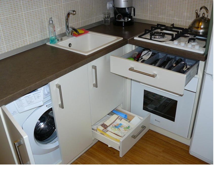

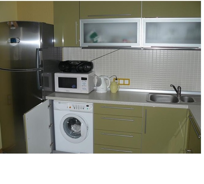

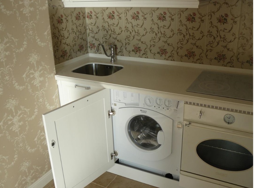

Но для СМ с фронтальной загрузкой вопросы встройки по личному опыту могу описать след. образом:
Глубина, надо учесть что если не встраиваемая, то от глубины ниши надо вычесть 70-80мм на петли (если предполагается закрывать фасадом), а это повлечет некоторые неудобства пользования лотком для моющих средств.
Так что может быть все же взять встраиваемую- не надо будет снимать крышку чтобы вставить под столешню, больше полезный объем, петли - в комплекте с СМ.
Аристоны встраиваемые если не ошибаюсь имеют гуманную цену.
Но это я про петли несколько обобщил ситуацию, если при встраивании обычной ПММ в мебель закрывать ее не одним фасадом ш. 596, а более широким ш. от 680мм (что очень неудобно в пользовании) или скажем 2*360 , то тогда можно выдвинуть СМ вперед фронтом заподлицо с плоскостью фасадов, как на фото 2 и 3 , петли при этом останутся по бокам СМ. Но остаются осложнения - СМ может двигаться в процессе , поскольку не прижата столешницей и боковинами мебели, как в случае встраиваемой СМ.
