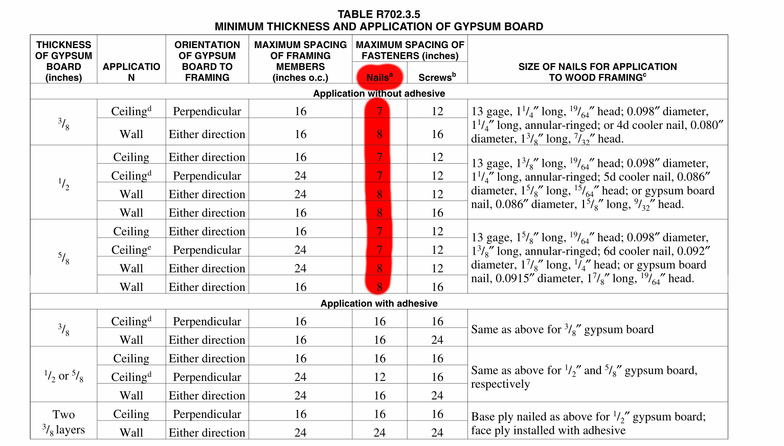

Советую вашу ссылку перевести гуглом и внимательно прочитать, там не написано ни слова что надо гвозди забивать молотком, для этого используется специальный пневмо- или электроинструмент. Вверху я не увидел фото чтоб кто то забивал гвозди молоток, там рабочий держит электроинструмент, а то что на схеме указано молоточек, это просто схематическое обозначение. Увы но ваше видео не открывается и я пересмотрел кучу видео на ютубе про USG Sheetrock® Brand Ultracode® Core Gypsum Panels и не на одном не увидел рабочего с молотком забивающего гвозди.
Посмотрите это видео и вы поймете о каком молотке пишет Шитрок
Дальше ничего не хочу коментировать, на видео все понятно.
Но раз Вы настаиваете, то 4я страница перечень необходимых инструментов, "Wallboard Hammer" - это не что иное, как молоток для ГКЛ :) Привет другу Вашему и гуглю ;)

Ну, то, что Вам не удобно Вы не читаете наверное, ибо в документе от USG явно написано МОЛОТОК, да, обычный молоток :lol:
Я не спорю, что Нейлеры там распространены больше, чем у нас. Но Вы ведь совсем другое пытаетесь мне доказать (причем совсем непонятно зачем)...

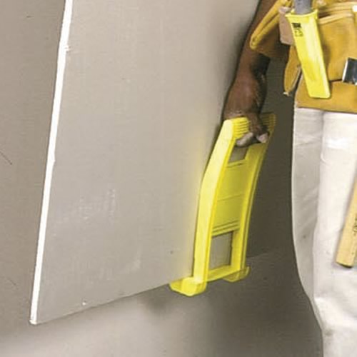

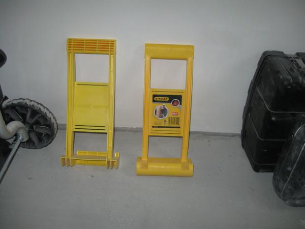

Да, помогают хорошие перчатки с силиконовым напылением (они не скользят), еще американцы часто используют специальные захваты, чтобы рука которая держит лист была в более удобном положении.

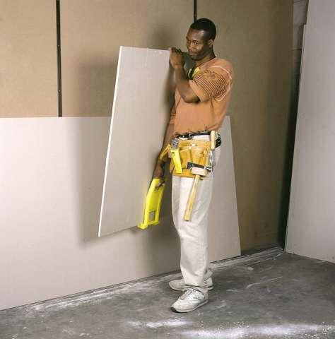

Я долгое время уже работаю сам и без подсобников, поэтому и покупал себе вот такой захват -
Сейчас если даже и бывает возможность носить вдвоем... то мне лично с захватом удобней одному, чем с напарником. Может оно и как привычка уже.
Плюс в том что кисть руки внизу не вывернута и также обзор потому что лист находится ниже.
Вот картинки, чтоб понятней было...
Фото тут не мои... я их закачал с интернета)))
Офигенно! А где покупали или как хотя бы называется этот захват?
Фото тут не мои...
А я уж было напрягся)))
Думал тогда на "амазоне" брать, но наткнулся на них в "олх" ... вроде цена - 300грн тогда еще была.
Название - "stanley panel carry"
