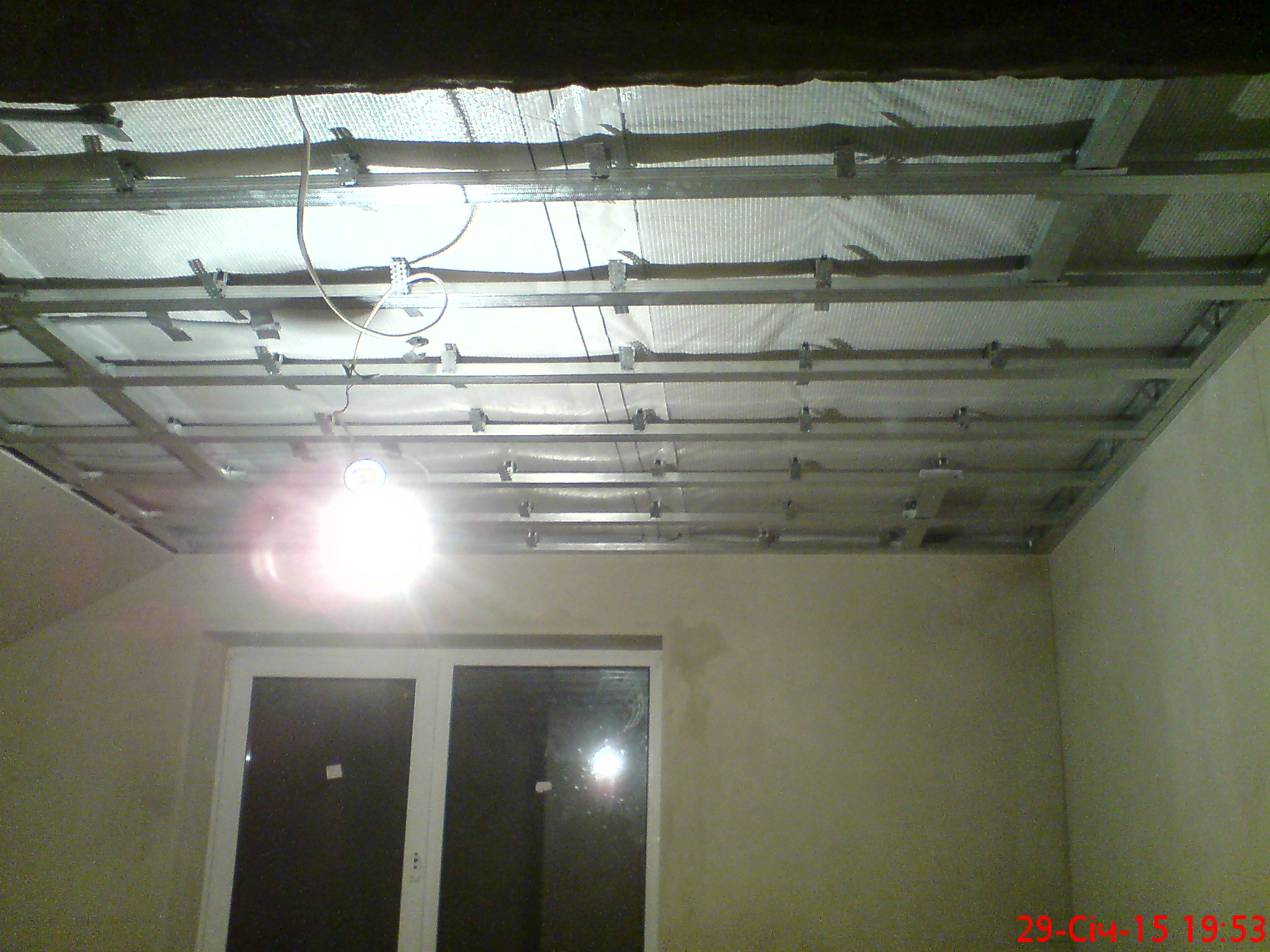

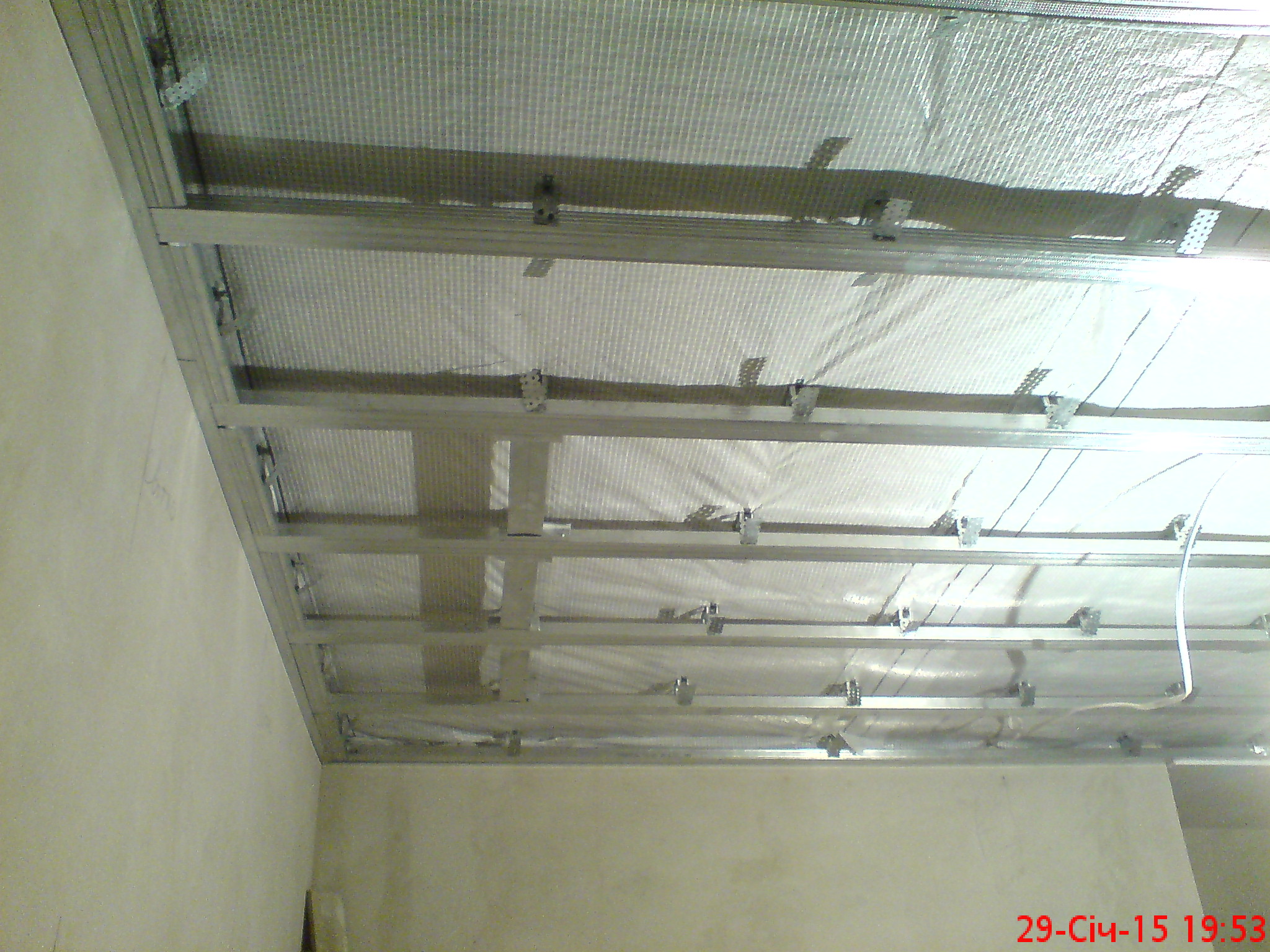

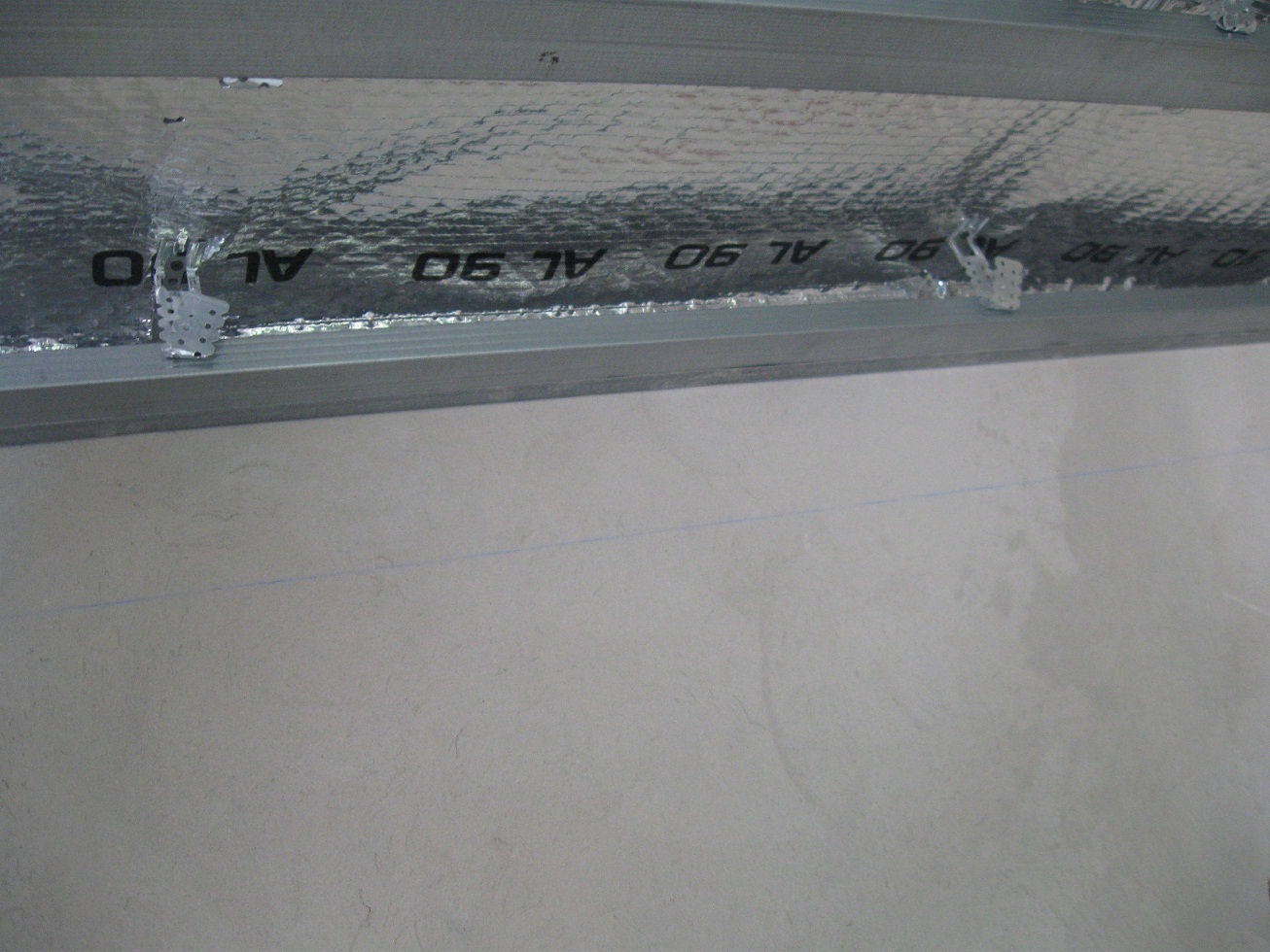

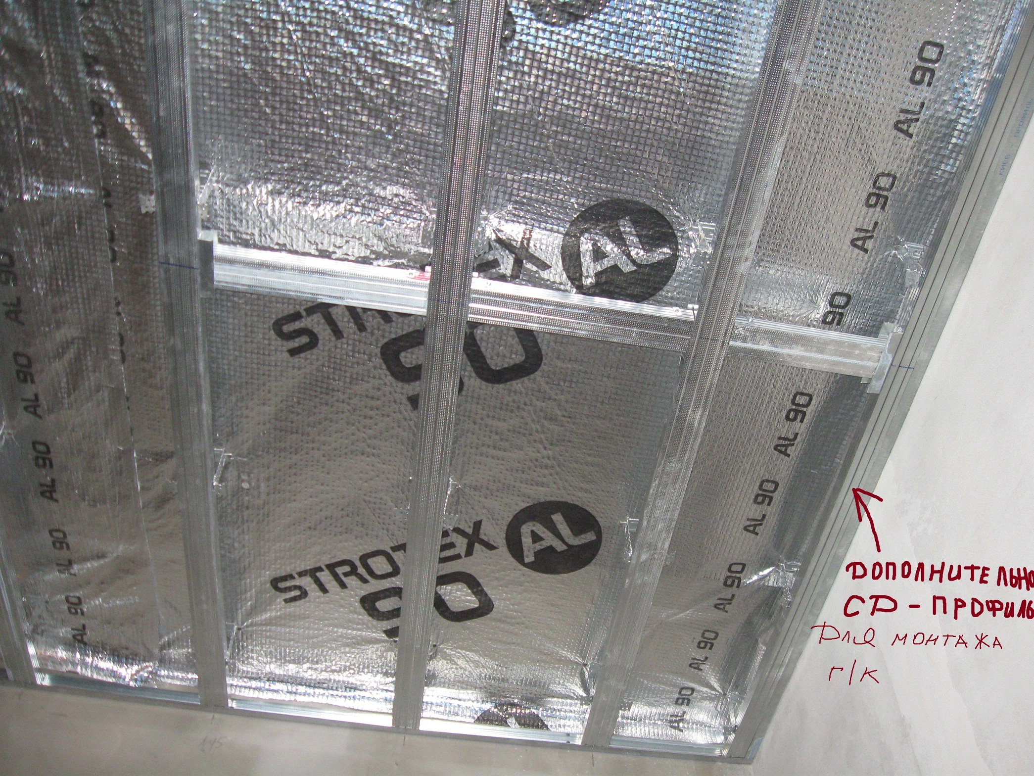

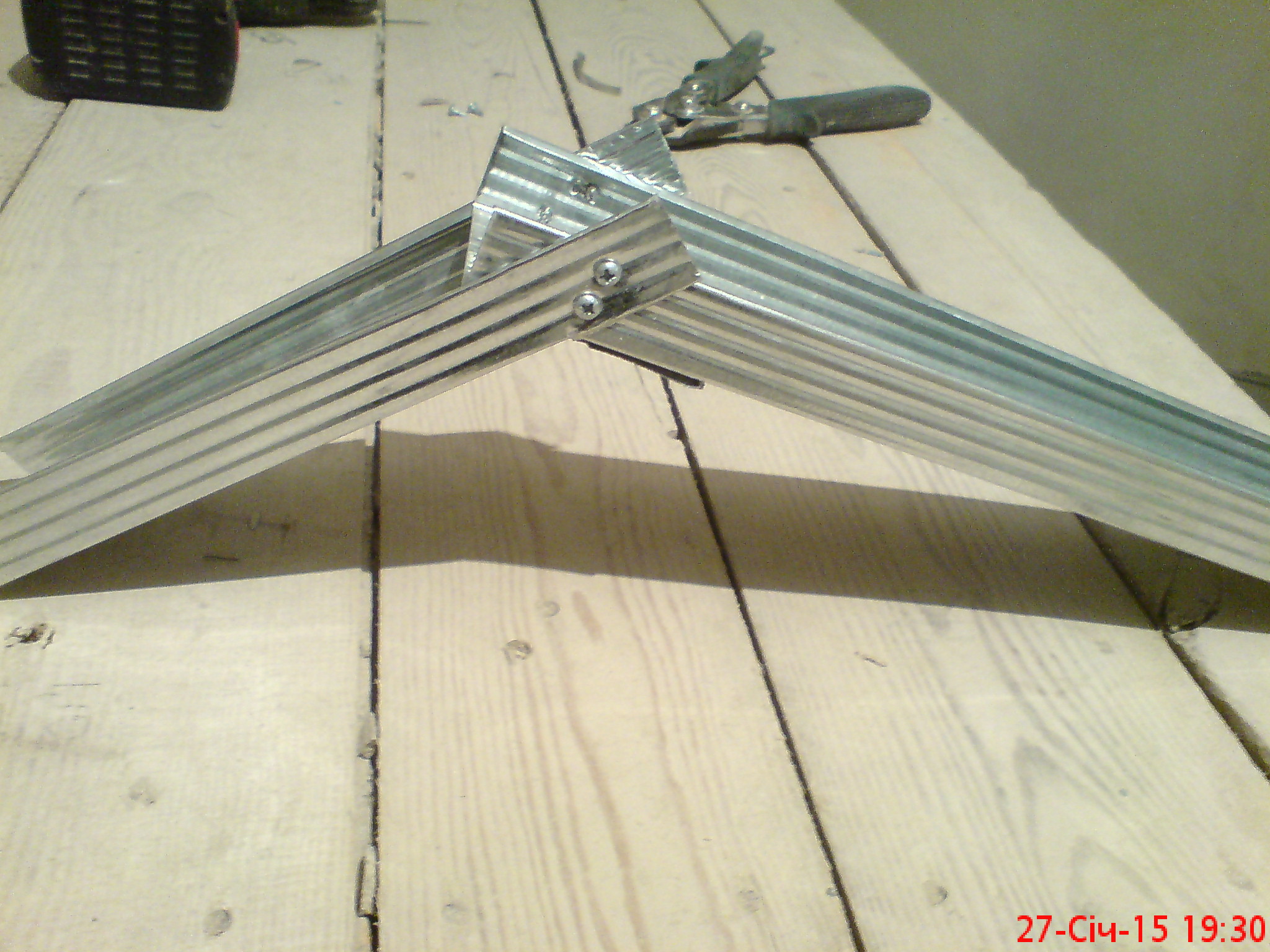

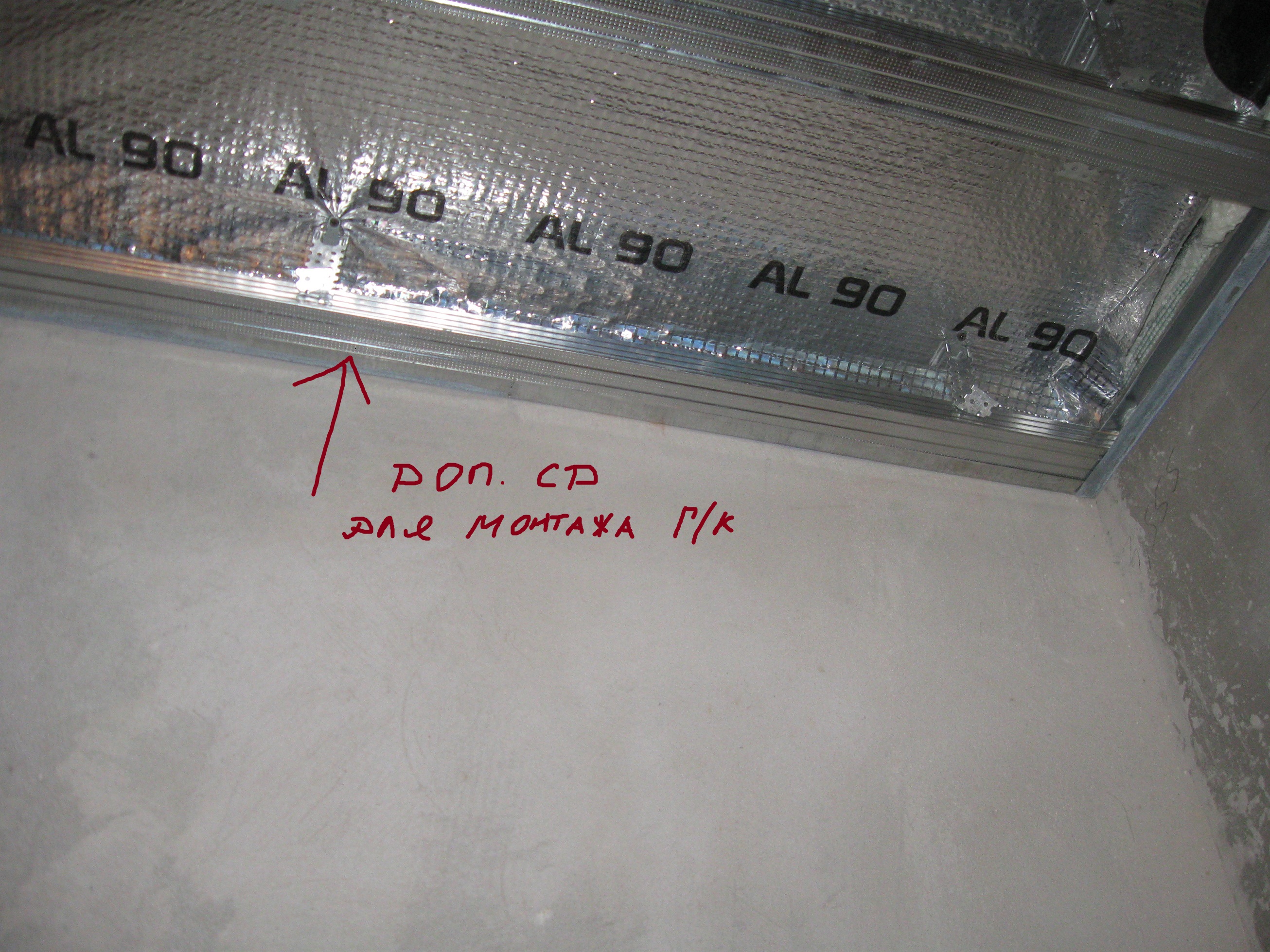

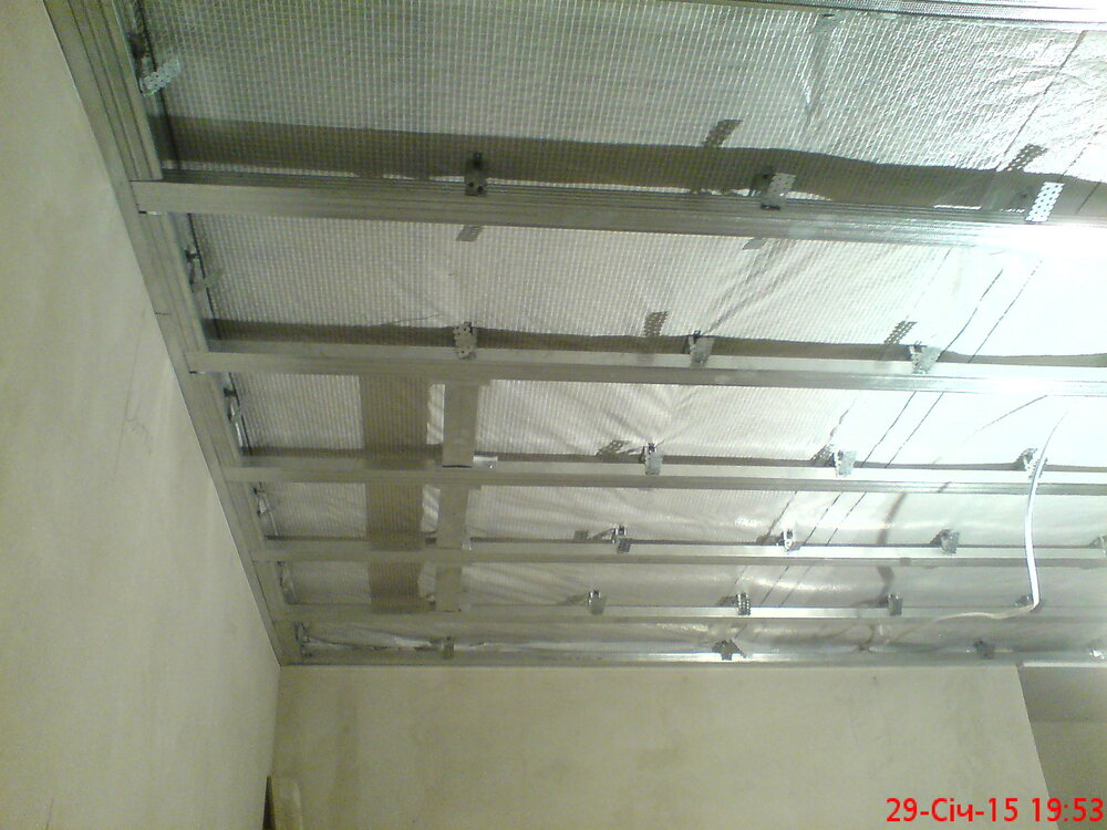

Чуля Опубліковано: 26 січня 2015 Поділитись Опубліковано: 26 січня 2015 плавающее соединение (не крепление Г/К к Уд профилю) Кріплю тільки до СД: _по двом сторонам з кроком через 40см... _по двом другим, паралельним профілям сторонам, додатково ще даю СД профіль... біля самої удешки 1 Посилання на коментар Поділитися на інших сайтах More sharing options...
Игорь84 Опубліковано: 27 січня 2015 Поділитись Опубліковано: 27 січня 2015 (змінено) Кріплю тільки до СД: _по двом сторонам з кроком через 40см... _по двом другим, паралельним профілям сторонам, додатково ще даю СД профіль... біля самої удешки Как крепите доп. ЦД? С одной стороны подвесом, а другая просто вставляется в УД? Змінено 27 січня 2015 користувачем Игорь84 Посилання на коментар Поділитися на інших сайтах More sharing options...
Чуля Опубліковано: 27 січня 2015 Поділитись Опубліковано: 27 січня 2015 Да... так я креплю крайний сд' А гипсокартон уже прикручиваю к нему, а не к уд. По кнауфу на 10см от стены, пркрутить сторону подвеса можна только с помощью боковой насадки к шуруповерту... Мне так удобней и быстрей 2 Посилання на коментар Поділитися на інших сайтах More sharing options...
Игорь84 Опубліковано: 27 січня 2015 Поділитись Опубліковано: 27 січня 2015 Да... так я креплю крайний сд' А гипсокартон уже прикручиваю к нему, а не к уд. По кнауфу на 10см от стены, пркрутить сторону подвеса можна только с помощью боковой насадки к шуруповерту... Мне так удобней и быстрей Как раз этот момент и интересовал. На днях начал собирать каркас, но ближе чем на 25 см к стене первый СД смонтировать не получилось. Места нет... Скажите, для соединение профилей Вы используете и крабы и обрезки УД? Посилання на коментар Поділитися на інших сайтах More sharing options...

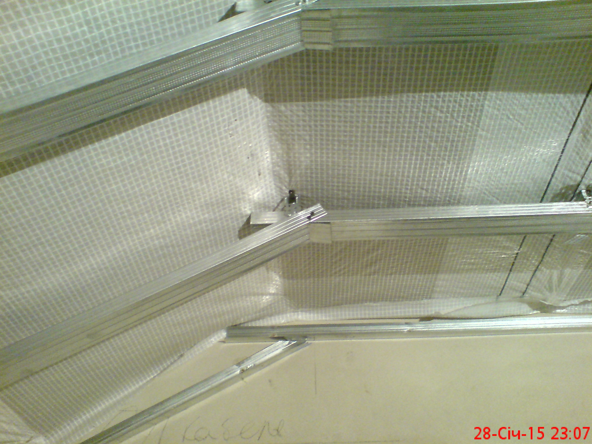

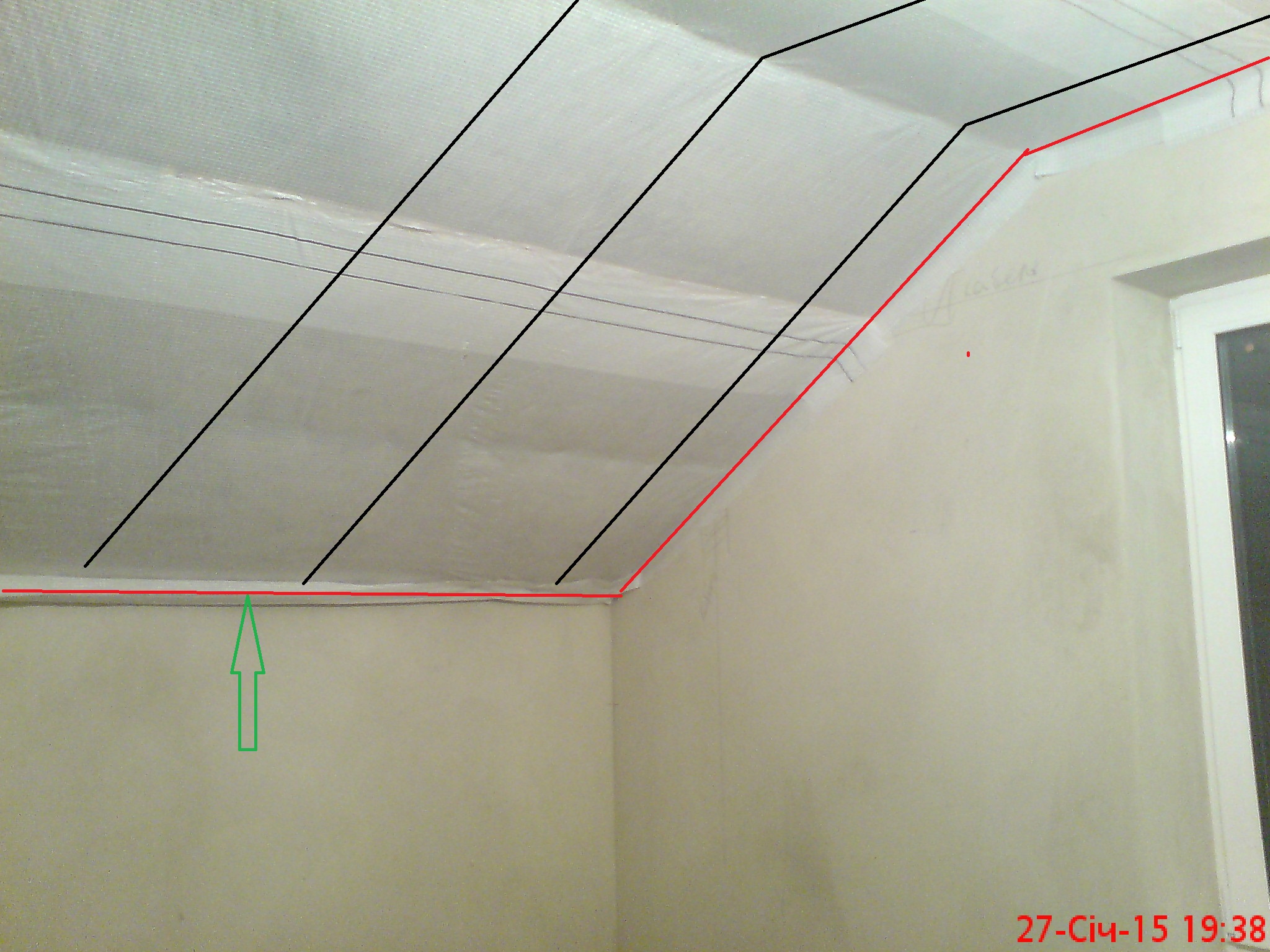

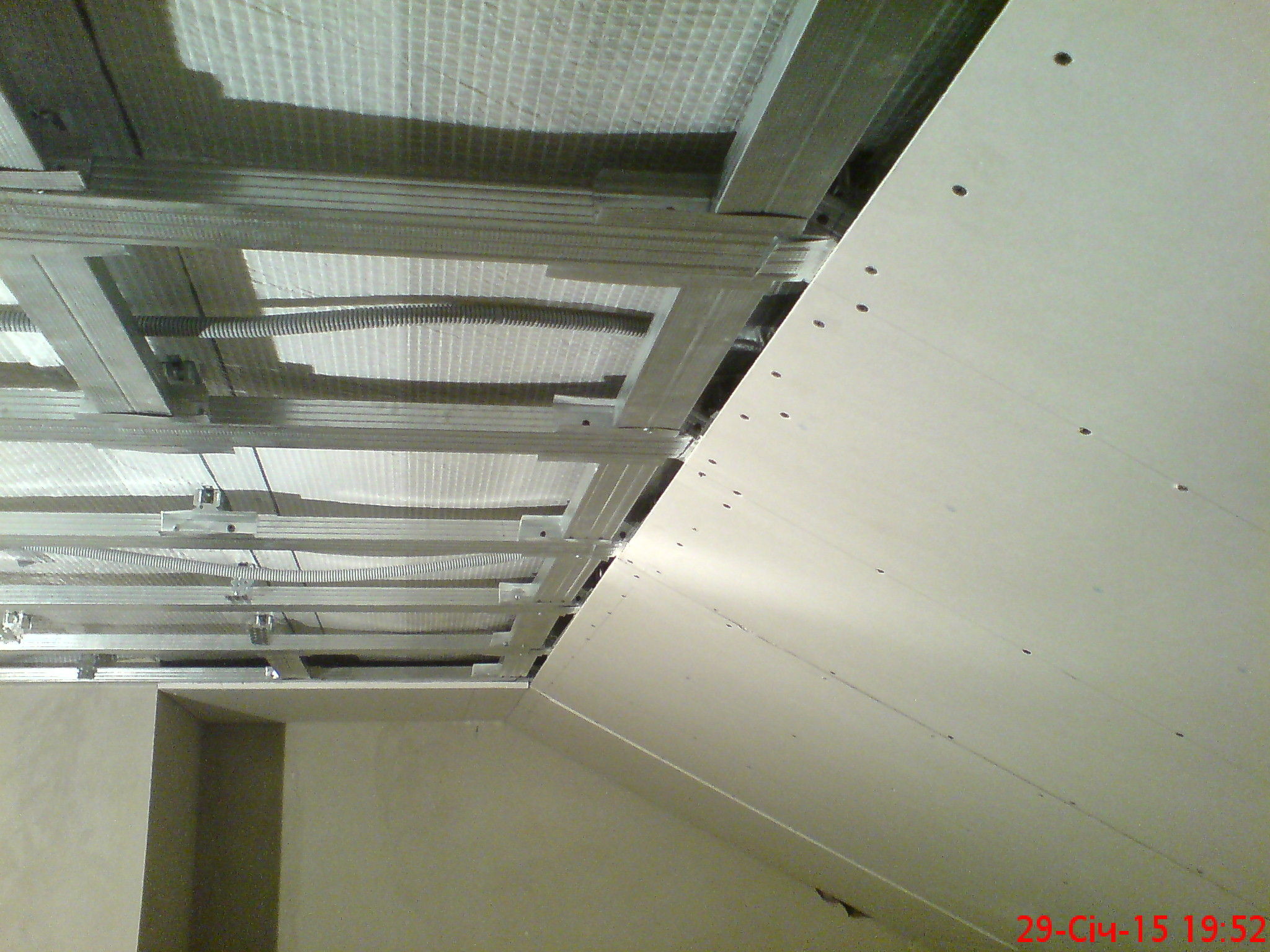

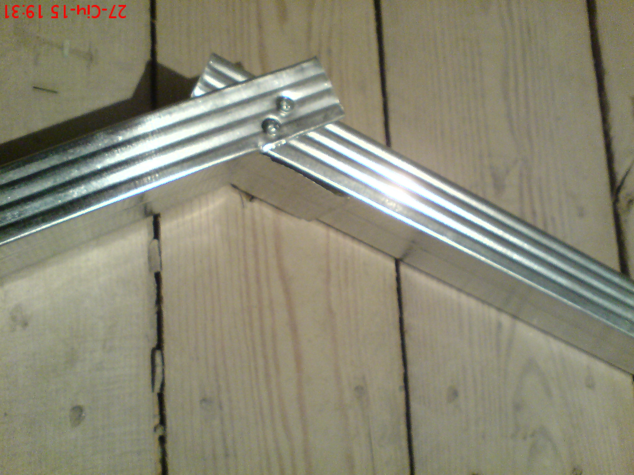

Ромаш Опубліковано: 27 січня 2015 Поділитись Опубліковано: 27 січня 2015 А це ніяке не проблемне місце... в кінцевому результаті, воно все рівно буде звязане, тою ж таки удешкою... тільки уже через гіпсокартон. На картинці вказано як кріпити саму Удешку в кут а не в центр, щоб розвернути її під необхідним для площини градусом. Незнаю як використати Вашу схему в моєму випадку. Профілі думаю монтувати так як на фото (позначені чорним). Що Ви думаєте про таке зєднання профілів при переході від похилої до горизонтальної стелі? Чи потрібна УДшка позначена стрілкою, може можна обійтися без неї? Посилання на коментар Поділитися на інших сайтах More sharing options...
гран Опубліковано: 27 січня 2015 Поділитись Опубліковано: 27 січня 2015 Незнаю як використати Вашу схему в моєму випадку. Профілі думаю монтувати так як на фото (позначені чорним). Що Ви думаєте про таке зєднання профілів при переході від похилої до горизонтальної стелі? Чи потрібна УДшка позначена стрілкою, може можна обійтися без неї? Стесняюсь спросить. Вы дома делаете, или на халтуре? Я к тому, что на халтуре можно и так, а дома надо правильно. Посилання на коментар Поділитися на інших сайтах More sharing options...
Ромаш Опубліковано: 27 січня 2015 Поділитись Опубліковано: 27 січня 2015 Роблю для себе. А що я роблю не так? Посилання на коментар Поділитися на інших сайтах More sharing options...
гран Опубліковано: 28 січня 2015 Поділитись Опубліковано: 28 січня 2015 Роблю для себе. А що я роблю не так? Первое- горизонтальный потолок. Cистему думаю уже выбрали. Потом наклонные части. По периметру удешку, где надо подгибаете ее под нужным углом. Затем набираете каркас , края цедешки подрезаете остро, скобы, выравниванье и зашиваете. И не надо изобретать какие то кронштейны, чем проще , тем лучше. 1 Посилання на коментар Поділитися на інших сайтах More sharing options...

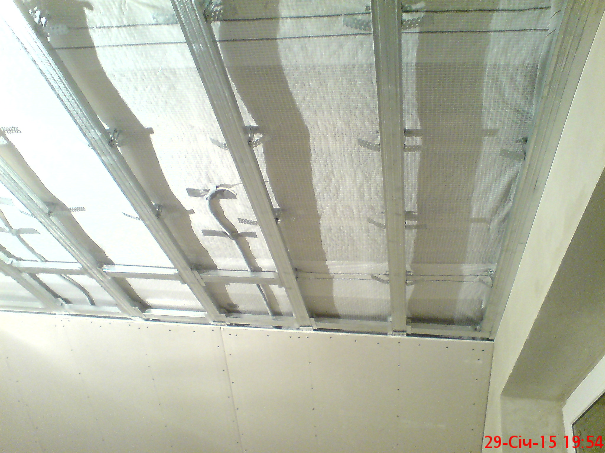

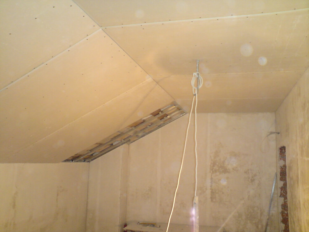

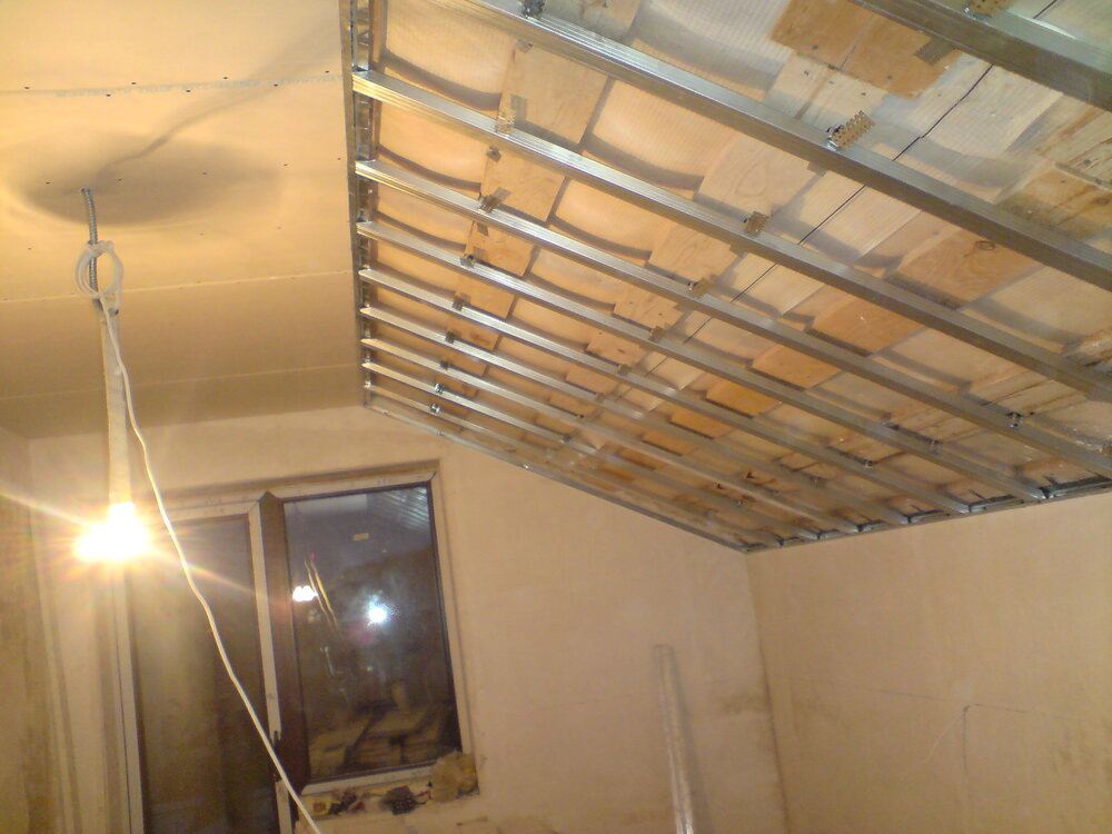

Ромаш Опубліковано: 29 січня 2015 Поділитись Опубліковано: 29 січня 2015 Після довгих сумнівів зупинився на такій схемі. Тепер задумався: чи достатньо одношарової зашивки гіпсокартона? Хочу звести до мінімуму імовірність утворення тріщин. Підкажіть, будь-ласка, чи варто це робити, чи достатньо одного шару, якщо: 1)площа кімнат 15 - 20кв.м. 2)довжина похилої ділянки стелі 1,9м 3)утеплювач - вата, товщиною 25см (20 см - між кроквами + 5см - між брусками, які прибиті поперек крокв чере 58см) Посилання на коментар Поділитися на інших сайтах More sharing options...
Vitaliy67 Опубліковано: 30 січня 2015 Поділитись Опубліковано: 30 січня 2015 Мало поперечных профилей. Они ставятся с шагом 50см. А не только в начале листа. Посилання на коментар Поділитися на інших сайтах More sharing options...
Ромаш Опубліковано: 30 січня 2015 Поділитись Опубліковано: 30 січня 2015 Крок основних профілів у мене 40см, тому поперечні профіля ставив тільки на стиках листів 1 Посилання на коментар Поділитися на інших сайтах More sharing options...
гран Опубліковано: 30 січня 2015 Поділитись Опубліковано: 30 січня 2015 Після довгих сумнівів зупинився на такій схемі. Тепер задумався: чи достатньо одношарової зашивки гіпсокартона? Хочу звести до мінімуму імовірність утворення тріщин. Підкажіть, будь-ласка, чи варто це робити, чи достатньо одного шару, якщо: 1)площа кімнат 15 - 20кв.м. 2)довжина похилої ділянки стелі 1,9м 3)утеплювач - вата, товщиною 25см (20 см - між кроквами + 5см - між брусками, які прибиті поперек крокв чере 58см) Та теперь уже хоть три. Никто вам гарантии не даст. Ваяйте дальше. Добавлено через 4 минуты Мало поперечных профилей. Они ставятся с шагом 50см. А не только в начале листа. Поперечные профиля с шагом 500 ставятся в системе П-113. И длиной они 1140-1135 , собираются на крабах. Посилання на коментар Поділитися на інших сайтах More sharing options...
Ромаш Опубліковано: 30 січня 2015 Поділитись Опубліковано: 30 січня 2015 "Та теперь уже хоть три. Никто вам гарантии не даст. Ваяйте дальше." А що я зробив не так? Підкажіть як правильно Посилання на коментар Поділитися на інших сайтах More sharing options...
Vitaliy67 Опубліковано: 30 січня 2015 Поділитись Опубліковано: 30 січня 2015 Крок основних профілів у мене 40см, тому поперечні профіля ставив тільки на стиках листів Упс. Неправильно посчитал. Но шага основных профилей 40см нет. Если Вы так хотите размещать лист, то это будет шаг несущих профилей. И лист будет расположен поперёк основных. П.С. Вам надо сначала посмотреть схему монтажа, а потом строить каркас. Посилання на коментар Поділитися на інших сайтах More sharing options...
мастерок Опубліковано: 30 січня 2015 Поділитись Опубліковано: 30 січня 2015 С шагом 40 см нет разделения на основные и несущие.Лично я только такие каркасы и делаю-перемычки стоят только на торцах листов. Посилання на коментар Поділитися на інших сайтах More sharing options...
Ромаш Опубліковано: 30 січня 2015 Поділитись Опубліковано: 30 січня 2015 Після довгих сумнівів зупинився на такій схемі. Тепер задумався: чи достатньо одношарової зашивки гіпсокартона? Хочу звести до мінімуму імовірність утворення тріщин. Підкажіть, будь-ласка, чи варто це робити, чи достатньо одного шару, якщо: 1)площа кімнат 15 - 20кв.м. 2)довжина похилої ділянки стелі 1,9м 3)утеплювач - вата, товщиною 25см (20 см - між кроквами + 5см - між брусками, які прибиті поперек крокв чере 58см) Так все ж таки моя схема профілів має право на життя? Підкажіть на рахунок подвійної зашивки гіпсокартом в моєму випадку. Посилання на коментар Поділитися на інших сайтах More sharing options...
Vitaliy67 Опубліковано: 30 січня 2015 Поділитись Опубліковано: 30 січня 2015 шаг профиля 40или50см указан для несущего профиля. 50см при продольном размещении листа относительного основного профиля. 40см при поперечном. Если это не так, киньте ссыль куда смотреть. Посилання на коментар Поділитися на інших сайтах More sharing options...
Ромаш Опубліковано: 30 січня 2015 Поділитись Опубліковано: 30 січня 2015 коротка сторона гіпсокартона (та що 1,2м) поділена на 3 частини (профіль через 40 см) Посилання на коментар Поділитися на інших сайтах More sharing options...

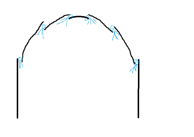

masster Опубліковано: 31 січня 2015 Поділитись Опубліковано: 31 січня 2015 тобто в моєму випадку CDшка буде кріпитись так як на фото і до неї вже гіпсокартон? Для такого потолка, видел одно шикарное решение. Приходили дизайнеры. Что-то рисовали. Уже начали делать, так как тут, у вас на фото. Собрали каркас. Но как-то топорно смотрелось. Грубо, не красиво. И тут созрело решение у кого-то. Сделаный каркас разобрали, и собрали совершенно новый. Зато результат... Просто супер. Вот. Я вам нарисовал схемку. В нишах, светодиодная подсветка. Очень смотрится. И подсветка, и сам потолок. Не давит. Кажется выше и просторнее! Пользуйтесь. Правда сложно очень. Но для себя, можно и сделать, если бюджет позволит. Нарисовал, не очень, если кто не понял, то эти кривые-это полукруги:D такие, как нарисован самый верхний. Само собой, что профиля, расположены не так, как у вас на фото, а от фотографа, к окну. Как на фото, 2-а профиля, на самом потолке. 1 Посилання на коментар Поділитися на інших сайтах More sharing options...
Ромаш Опубліковано: 31 січня 2015 Поділитись Опубліковано: 31 січня 2015 Це фото з інтернету. У мене в кожній кімнаті тільки одна похила площина стелі. Зараз кручу профіля, по наведеній у попередніх моїх повідомленнях схемі. Підкажіть чи варто шити гпсокартон в два шари, чи можливо в моєму випадку достатньо одного? Посилання на коментар Поділитися на інших сайтах More sharing options...
profi7 Опубліковано: 31 січня 2015 Поділитись Опубліковано: 31 січня 2015 Так все ж таки моя схема профілів має право на життя? Підкажіть на рахунок подвійної зашивки гіпсокартом в моєму випадку. Проблема Вашої схеми в тому що можлива тріщина на лінії стику рівної стелі з похилою, через відсутність поперечних профілів. Ми практикуємо такий спосіб монтажу. Використовувати вологостійкий гіпс, і не треба тратитись на 2 слоя. 1 Посилання на коментар Поділитися на інших сайтах More sharing options...
