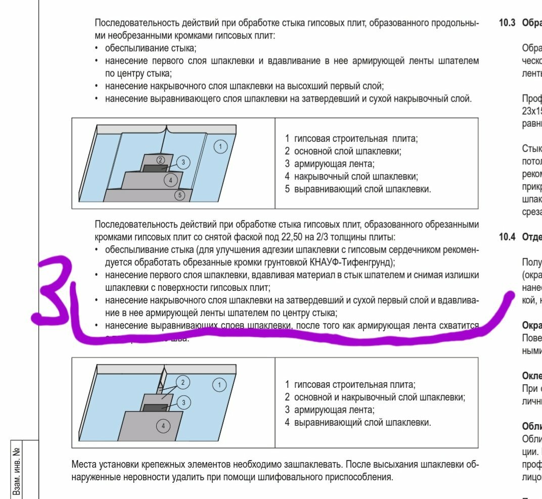

4 часа назад, Spaider сказал:
А якщо на клей то що?
То порве нафіг!Бо по стику плит під бумагою лишиться незаповненна нічим полоска воздуху,по ній і лопне.Свою армаючу функцію бумага виконує виключно коли знаходиться в середині слоя шпаклівки,так сама як і звичайна арматура правильно працюе виключно внутрі бетона.
Яка полоска воздуха? Технологія стара як світ і абсолютно робоча. Стик заробляється уніфлотом (аналогами), далі бумага на пва або бостік, далі накривка бумаги уніфлотом (аналогами). Нічого не рве.
Невже хтось в здравому розумі буде розтягувати цей процесс на декілька єтапів та годин робочого часу,якщо можно це зробити за секунди,одразу саджаючи бумагу на уніфлот,або на звичайну шпаклівку,як по техкартам???
Та і взагалі,працюючи років 10 назад на будівництві американського посольства я ще трохи дивувався наскільки усе просто,а ось працюючи того року в Канаді я зрозумів які ми довбаки і як самі собі створюемо лишню роботу та проблеми.
13 часов назад, мастерок сказал:
Є такі 😀, я сам будую будинок - руки з того місця. Стики ГК  за 1 - й этап пройшов унифлотом- щоб не було там повітря, потім хотів 2-й етап поклеїти бумагу Semin і 3-й етап ще раз пройти уніфлотом. Маленькі шви на ГК без питань , а ось довгі на 4.5 метра шви  - халепа бо відпадають від стику на стелі, що ще гірше.  І в мене секунда затягнулася в 1.5 тижня.  Пропозиція найміть профі- дякую,  це простіше звичайно.

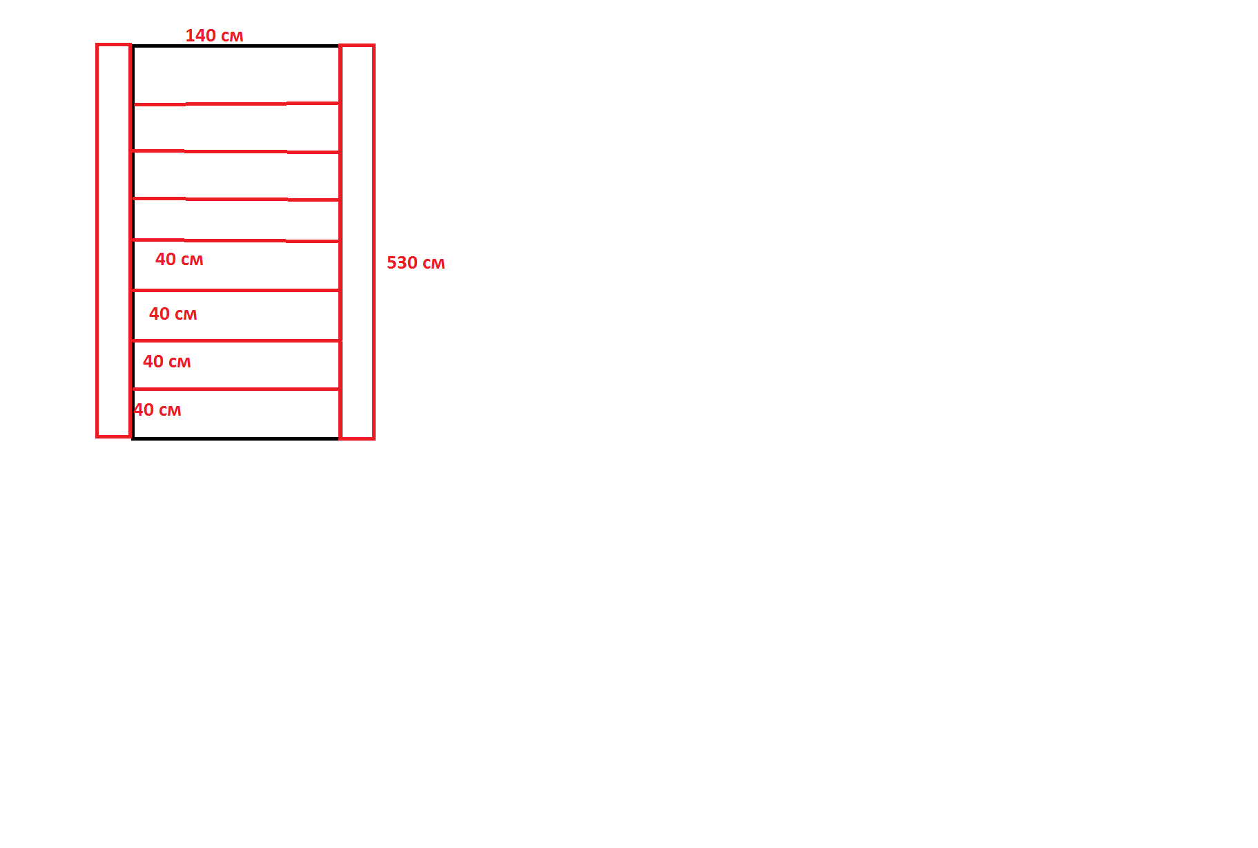

чи треба треба робити перемички при вузькій полосі ГК для посилення?. основа бетон довжина 530 ,ширина 130-140 см.
чи достатьно по 140 см просто сд профіль на підвіси  через кожні 40 см?

10 годин тому, МаТраС сказав:
Достатньо.
     Тільки  перший відрізок вставляєте в уд профіль по всій довжині , і останній також вставляєте в уд по всій довжині.

10 часов назад, МаТраС сказал:
Тільки на стиках листів. Якщо лист від краю до краю і стики тільки по довжині - перемички там нічого не дадуть окрім зайвої роботи.
18 хвилин тому, ngstil сказав:
дякую Коля,але тоді на хера скільки перемичок в великих кімнатах,де два листка наприклад в ширину?)
якщо можна ставити перемички тільки на стиках. нелогічно якось
12 часов назад, МаТраС сказал:
2 листа в ширину - це 5 метрів.
Перший ряд листів один стик. Другий ряд, як мінімум два стикається, щоб зробити розбіжність поперечних швів.

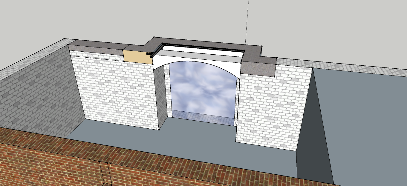

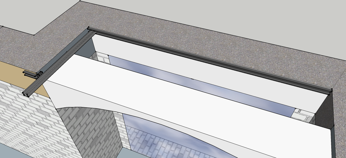

Прошу совета по арке - как лучше? Т.е. порядок работ? Сначала весь потолок в помещении, а затем арка?1246900865_.thumb.png.7d7925e6f8e16197507712cec5f1ea2f.png1445659295_1.thumb.png.e2d15a2b05c638f86ba1c9bff31f7ba2.png
В принципі без різниці,але Ви не вказали розміри,якщо ніша до вікна буде вузька,то там буде дуже не зручно працювати,банально може не влізте шурупокрут,та й шпаклювати та красите не зручно.Тому при вузьких нішах роблять стелю всплошну,потім кусок за аркою шпаклюють та красять,а вже після того чипляють арку.
размер эркера 2.8х0.9. Арка на половину- 45 см. хватит. Я имела вв виду профили как - сразу на все делать? Ну вроде уже разобралась. Спасибо.
