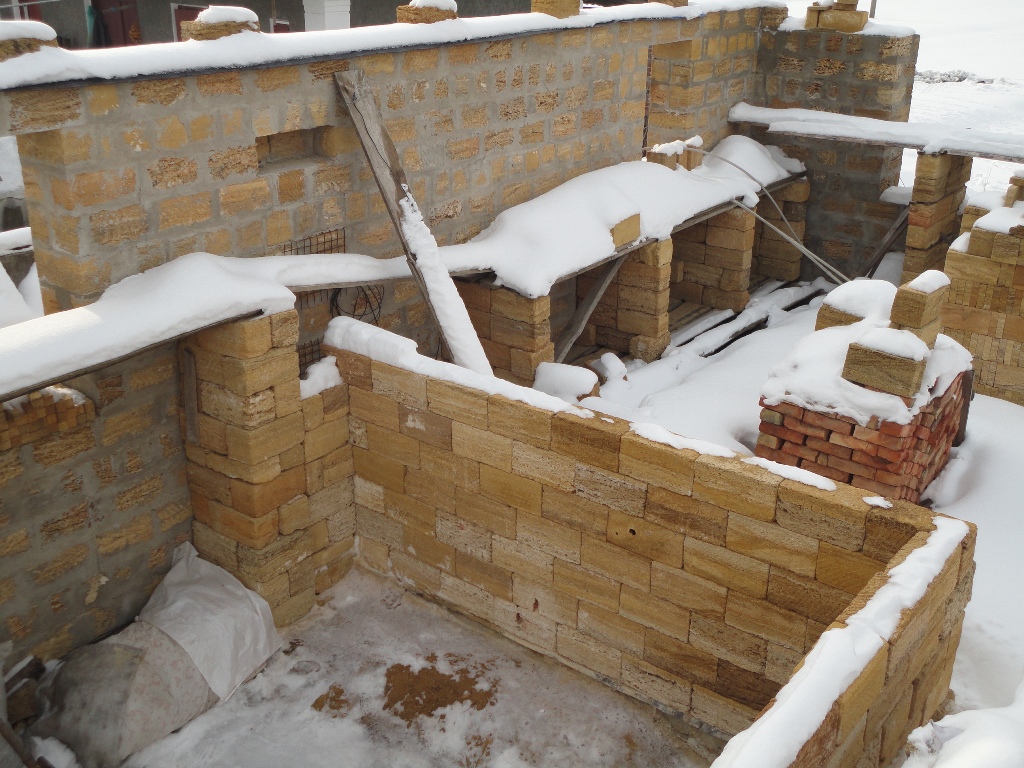

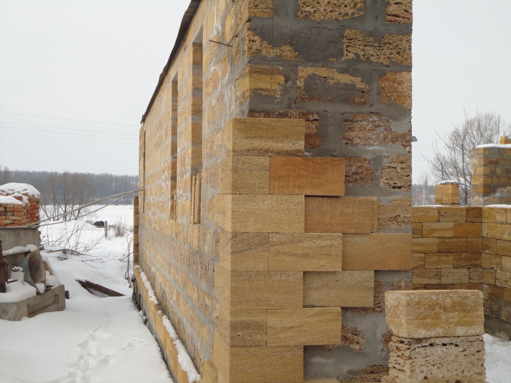

Качественная кладка
Не эти клали?
  • Лайк 7
Валерий Валентинович, Ой развеселил, по этой теме есть фото.
Качественная кладка
