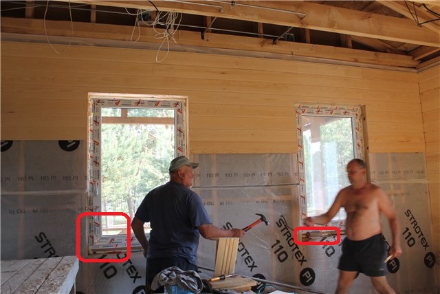

DAO Опубліковано: 17 травня 2013 Поділитись Опубліковано: 17 травня 2013 "Лови топор, ой - молоток" )) Имитация очень стильно смотрится. А можно отмеченные места крупным планом увидеть? 1 Посилання на коментар Поділитися на інших сайтах More sharing options...

Татьяна5 Опубліковано: 17 травня 2013 Автор Поділитись Опубліковано: 17 травня 2013 Могу выручить :D Сколько лишних квадратов осталось? та пока не знаю, завтра будем финализироваться - и маякну Добавлено через 10 минут А можно отмеченные места крупным планом увидеть? а что именно? там деревянные стойки и подоконные планки окно на пене и П-образных гипсокартонных подвесах Добавлено через 5 минут Ребятки доделали заземление, получилось сопротивление 3,8 Ом, как на трансформаторе )). Заземление польское, оцинковка, 10 штырей по 1,5 метра каждый, крутили SDS Посилання на коментар Поділитися на інших сайтах More sharing options...
DAO Опубліковано: 17 травня 2013 Поділитись Опубліковано: 17 травня 2013 а что именно? Хотел глянуть как паробарьер с рамой стыковать. Теорию то знаю, а тут хотелось живем увидеть. Посилання на коментар Поділитися на інших сайтах More sharing options...
Татьяна5 Опубліковано: 17 травня 2013 Автор Поділитись Опубліковано: 17 травня 2013 Хотел глянуть как паробарьер с рамой стыковать. Теорию то знаю, а тут хотелось живем увидеть. c рамой самого окна или рамой каркаса? Посилання на коментар Поділитися на інших сайтах More sharing options...
DAO Опубліковано: 17 травня 2013 Поділитись Опубліковано: 17 травня 2013 Окна. Собственно вопрос с замыканием паробарьерного контура. Оно вроде как все понятно, но вот фоток крупным планом не встречал. Посилання на коментар Поділитися на інших сайтах More sharing options...
Татьяна5 Опубліковано: 17 травня 2013 Автор Поділитись Опубліковано: 17 травня 2013 Окна. Собственно вопрос с замыканием паробарьерного контура. Оно вроде как все понятно, но вот фоток крупным планом не встречал. ну, если еще не все откосы сделали - завтра кину фото Добавлено через 30 секунд Наружный щиток Добавлено через 2 минуты Внутренний щиток - в работе 3 Посилання на коментар Поділитися на інших сайтах More sharing options...
