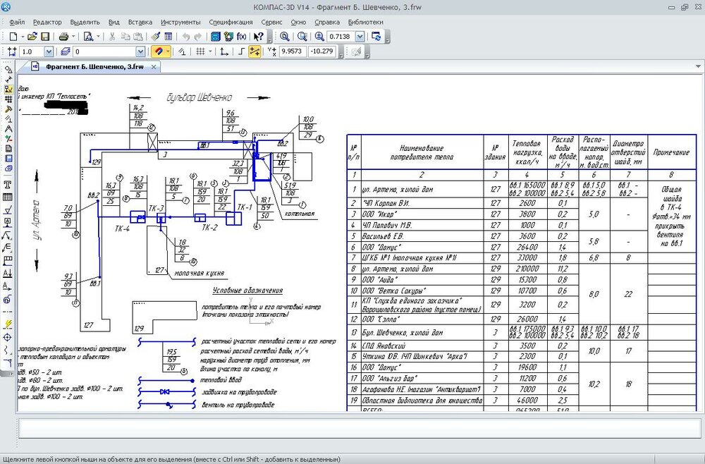

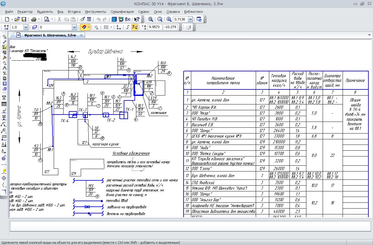

Такой вопрос, может ли кто то сказать о правильности гидравлического расчета небольшой котельной, или возможно указать на недостающие данные? Расчет и чертеж скину.
P.S. Прилагаю ниже расчет.
гидрорасчет Б. Шевченко, 3.xls
ТЕХНИческий_Б. Шевченко, 3.doc
Змінено користувачем cross89
Дополнение

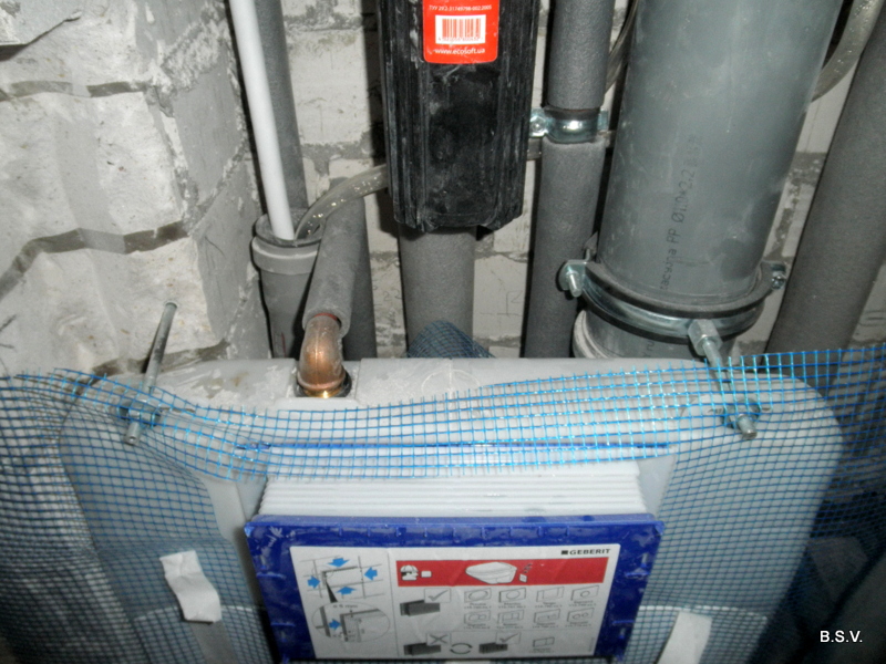

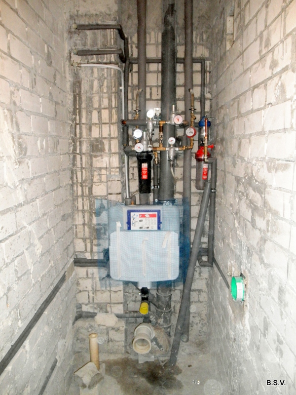

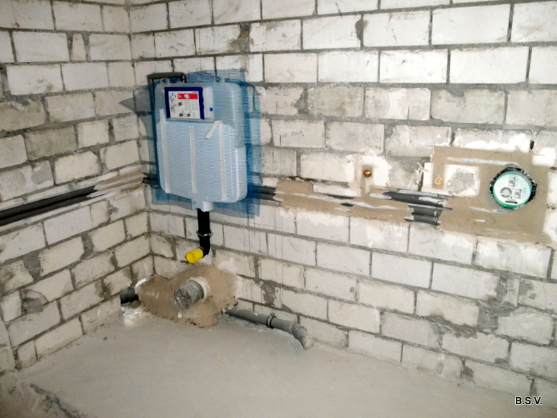

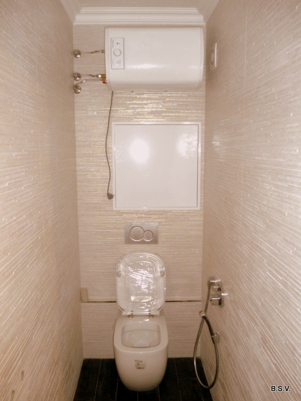

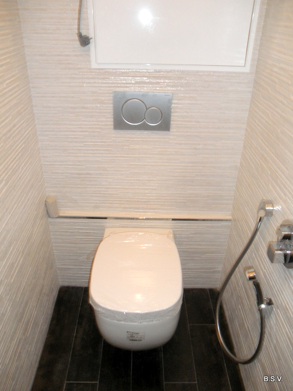

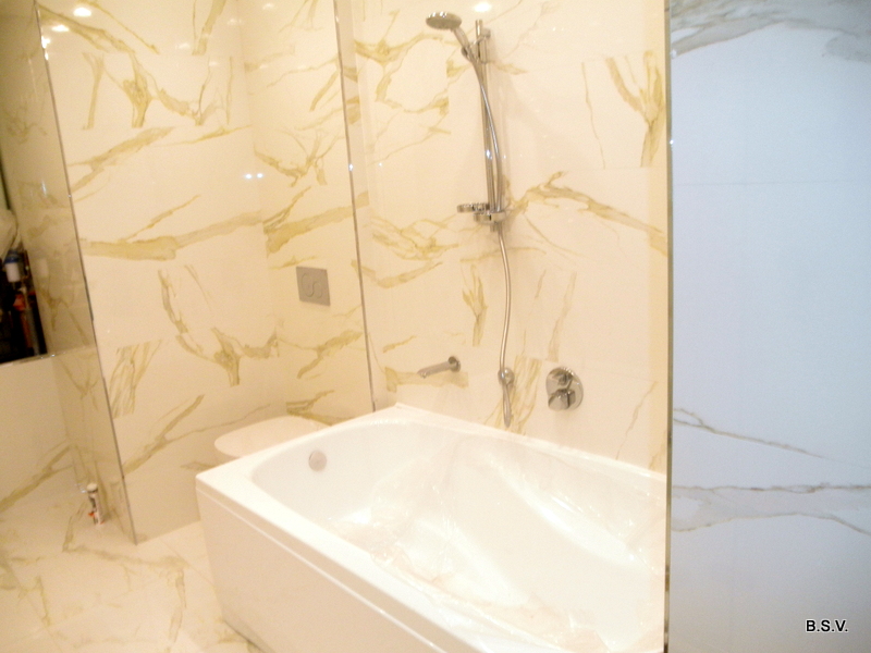

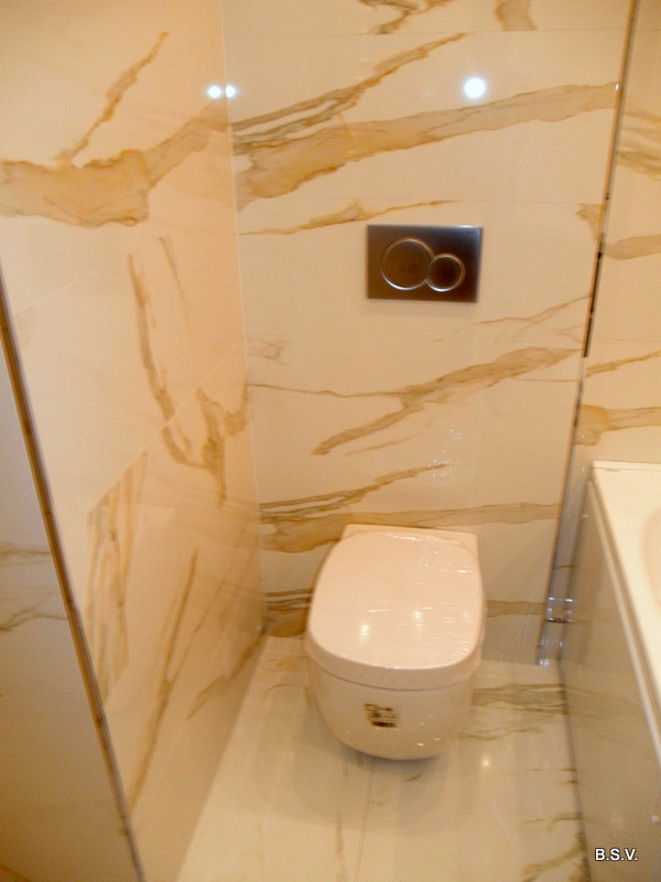

а Вам не встречались консольные унитазы с ультратонким бачком, или без него, как на заправках. что посоветуете для економии места в туалете?
Вам нужно использовать приставной унитаз и встроенный в стену бачок.
Я думаю, что понятно, что сначала фото монтажа, затем, как это выглядит в итоге.

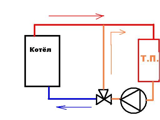

Ребята, подскажите пожалуйста, имеет ли право на жизнь система отопления , движение теплоносителя в которой осуществляется только с помощью насоса контура теплого пола?
Приблизительно так:
Приблизительно так:
Можно, но зачем тогда нужен тройник? Зачем городить смесительный узел если температуру теплоносителя можно задавать на котле.
В необозримом будущем к ТП скорее всего добавятся радиаторы, отсюда и "преждевременное устройство" смесительного узла.
Схему можно делать частями. Но вот представлять ее себя нужно в конечном виде.
Рисуйте нормальный смесительный узе, с крантиками и наносом на радиаторный контур.
