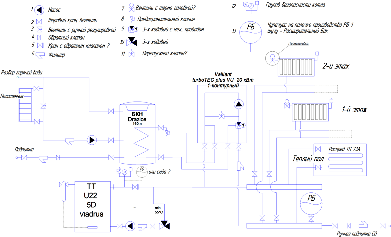

ставится змеевик охлождения котла с клапаном ТС 131 или клапана типа Саleffi 554. Для защиты П.П. делается смесительный узел. Удобно его делать на базе ТМ 200.
Я так понимаю, что это должно быть где-то около этого:

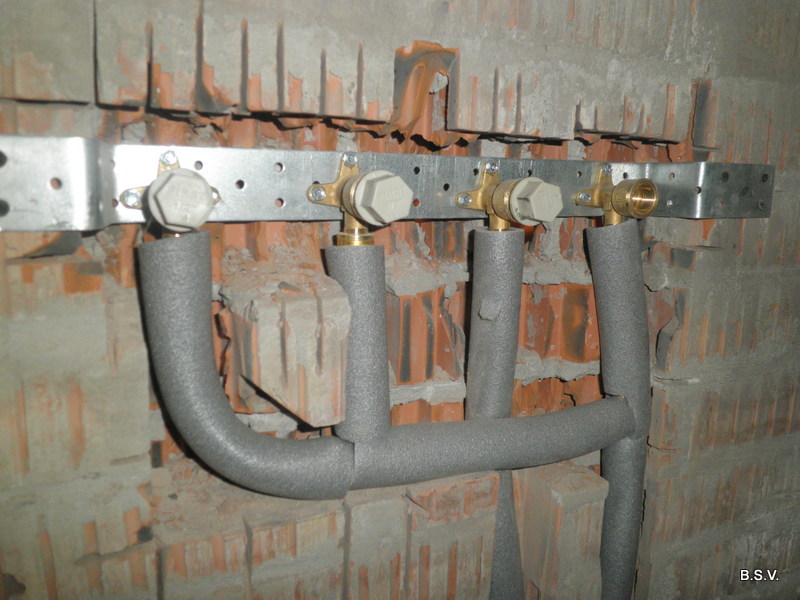

И второе - где так же можно найти монтажную пластину по-длиннее под водорозетки, чтоб буквой П-типа изогнуть? В Епике короткие, широкие...не то короче.
Йолки, ну как крепить пресс-водорозетку например на гипсокартонную конструкцию? При облицовке плиткой - она упирается в кольцо фитинга. Та и труба никак не заподлицо с г/г. Нужно утапливать глубже - видел, что гнут пластину. Где ее взять?
Потом еще удлинитель вкручивать...Стандарты какие-то нестандартные, млин..
Так где пластину можно нарыть?

Вам в помощь- тиски.
Покупал такую метровую в Мерлене.
Т.е. после отделки стены без удлинителей не обойтись? В том смысле, что резьбовое соединение будет где-то глубоко и в случае течи только мокрая стена "сообщит" об этом?
Да ТМ200 это харашо, но вот какую нагрузку по мощности сможет вытянуть?
К примеру я использую для отопления дома с нагрузкой в 25 кВт/ч ESBE VT522-31660600.
Подштукатурите стены, не будет глубоко и не нужны будут удлинители. (экономия)
Гипсокартон. Гемор в том, что короб почти готов, и обложен плиткой. Толщина бутерброда 25 мм. Но приходиться совершенствовать коммуникации под бойлер который изначально не предусматривался. Нужно утопить трубы с фитингом, чтобы в плитку не упирались, да так, чтобы и розетка заподлицо с плиткой была. Не могу найти полные размеры фитингов, только межцентровые.. Хорошо до конца плиткой не обложил. Короб сделал разборный. Закончу - сфоткаю.

Гипсокартон.
Практически у любого производителя имеется такая позиция, как водорозетка под гипсокартон.

Так все-таки есть похожие решения по обвязке? Может кто-нибудь хоть набросать приблизительную схемку? Могу оплатить данную услугу.
Можно эту схему взять за основу?
Змінено користувачем yoojin
Берите данфосс, там 70 верхняя. И термовставка сменная, кстати. Пригодицца
А какой именно?
А какой именно?
Любой из этих, их там аж два... Квс до 3 кубов кстати у дюймовки...
Можно. Она по интырнету ходит,особенно беларусскому...
Но только как за основу.
А как при работе ТТ бойлер греть собираетесь? Простейший вариант на расп коллектор загрузочный насос с погружным датчиком в бочку.
Я так понимаю, мне нужен дюймовый? Ничего что вход/выход с котла 2хдюймовый, заужение типа?
И еще: что добавить/убрать в схеме обвязки (косвенник ясно) надо?
П.С. Спасибо, что уделяете внимание.
Бойлера у меня нет. Схема просто с ним. Есть идея использовать гильзованный дымоход для ТТ котла на отопление, а выход газового сунуть в вентканал - на ГВС.
Без четкого понимания что там как выполнено реально либо без детальной схемы смонтированного давать какие-то советы - сродни лечения по фото...
