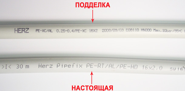

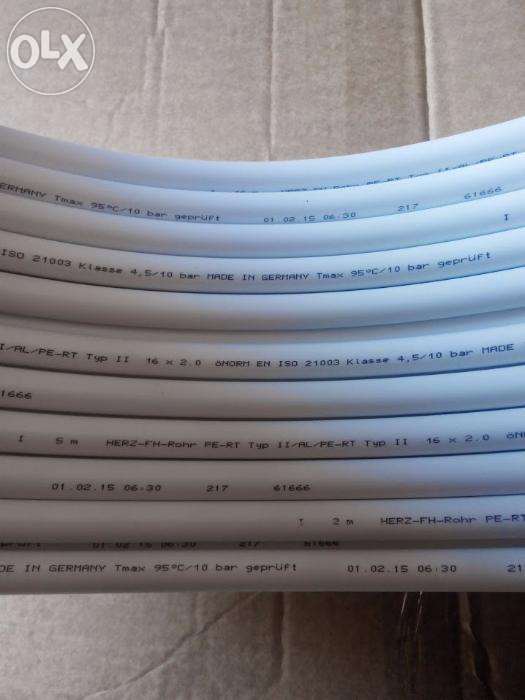

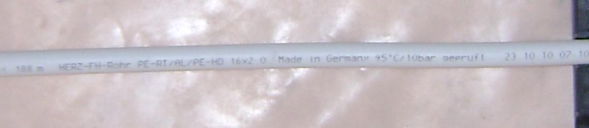

Уважаемые специалисты подскажите девушке по металлопластиковой трубе,хочу купить 800м трубы Herz,но начиталась что есть много подделок,нормальноя ли цена 0.57$/и оригинал ли это?

0,57 доллара за Герц?
Нет, точно не оригинал :) Рисованный китай.

Знаете сколько этого добра развелось на сантехнических просторах.... всех и не упомнишь.
Нет, точно не оригинал Рисованный китай.
Значит половина Львовских интернет-магазинов обманывает покупателя?на польском сайте аллегро за эти деньги можно kisan.Kan.Herz.Wavin поляки тоже продают китайскую подделку?
Ну покупайте значит, Аллах в помощь.
Есть многое на свете, друг Горацио, что и не снилось нашим мудрецам (с)
для ориентира - kisan в розницу примерно 23-25грн
Труба для "теплого пола" Herz-FH PE-RT/AL/PE-HD 16x2,0 со скидкой стоит 0,84евро.
