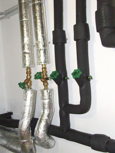

Толщина фитинга толще трубы и площадь таких соединений в общей системе минимальна. По этой причине изоляцией таких мест можно пренебречь. Исключение, места где нужно забиваться на удельное расширение (удлинение трубы).

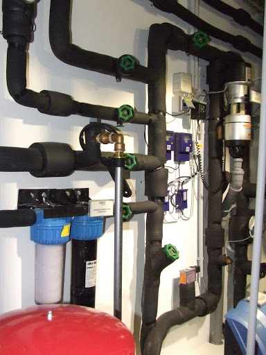

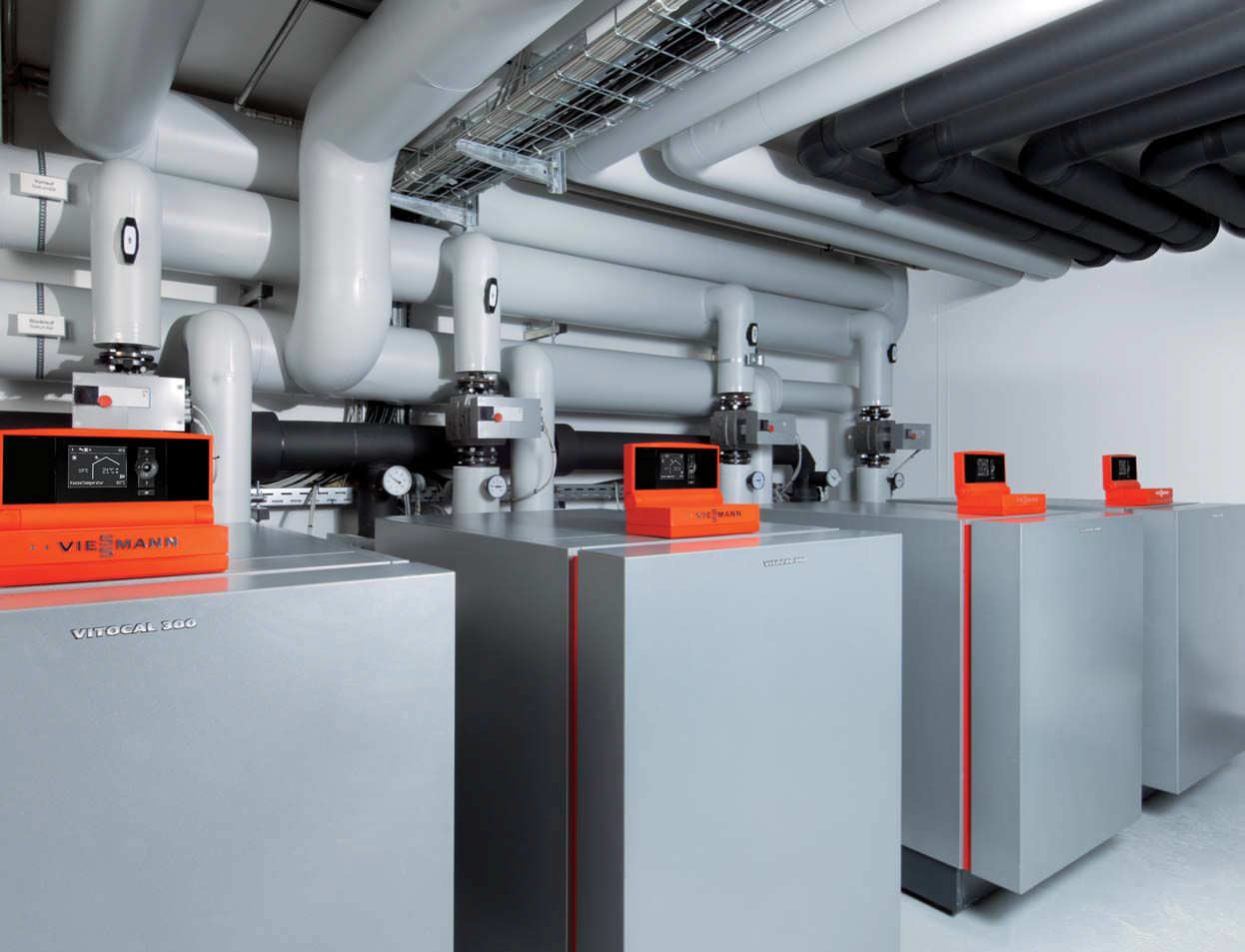

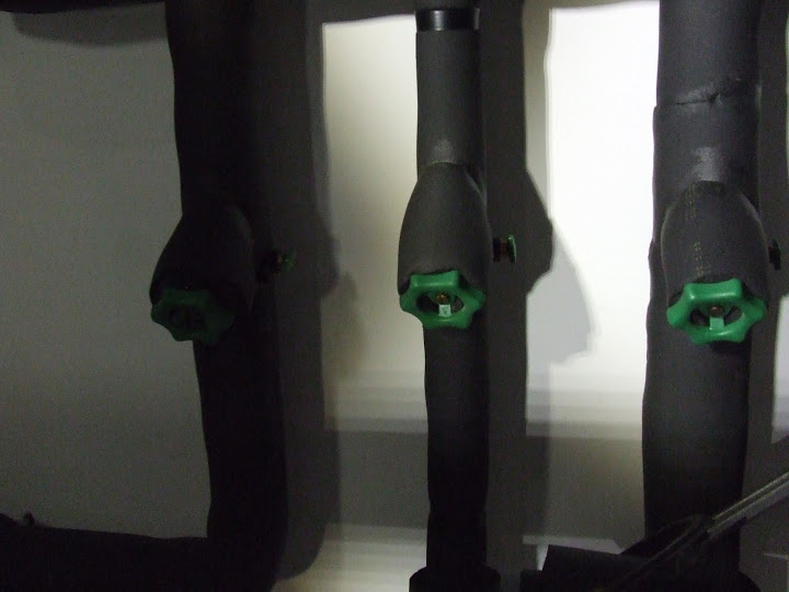

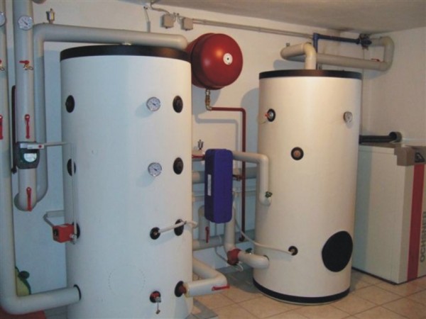

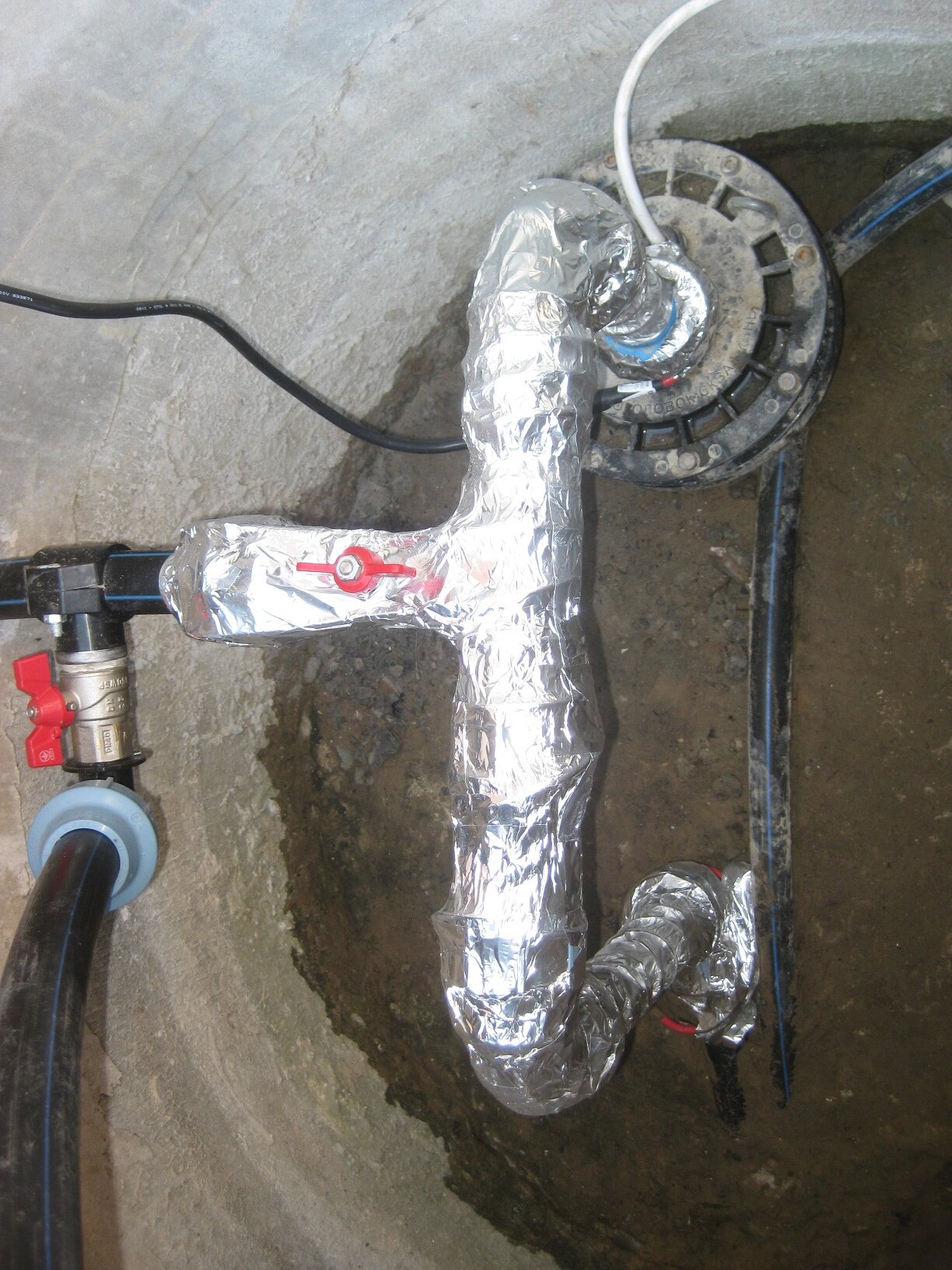

кстати вопрос про утепление труб
вот как они так утепляют и чем? блин с кранами, фитингами, поворотами...
кто-нибудь знает?

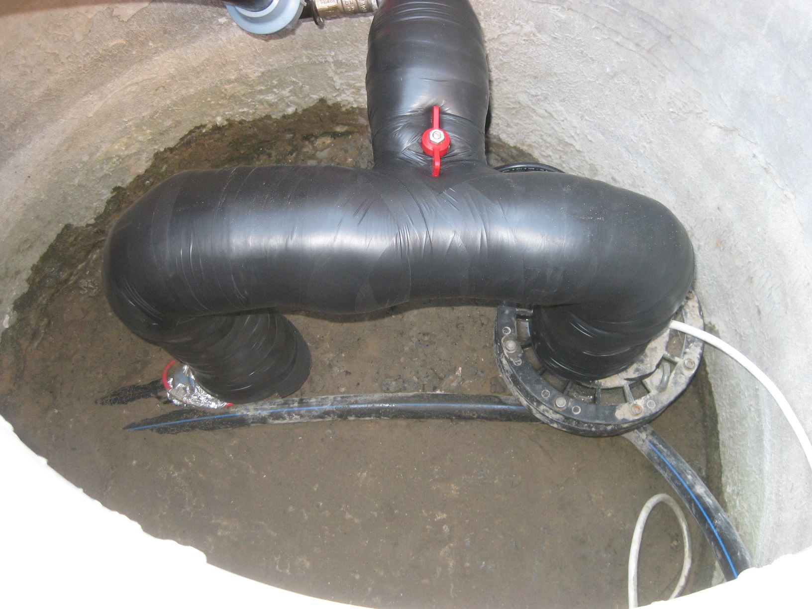

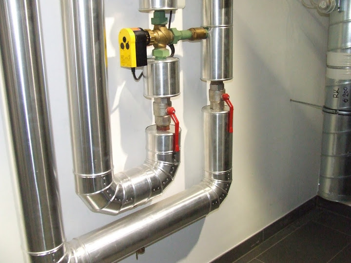

кто-нибудь знает?
Как говорят, за Ваши деньги любой каприз.
Можно и кабель на подогрев трубы заложить.
кто-нибудь знает?
Липкой каучуковой лентой. Вагонами разных материалов такого рода у торговцев утеплялками.
