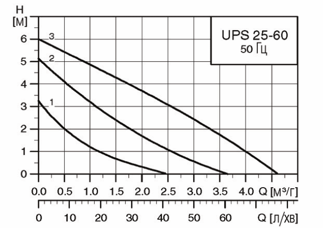

Разве величина напора будет отличаться в зависимости от производителя, а не от конкретной системы отопления?
П.С. по расходу так все насосы 25/6 попадают по требованиям.
оесть возможно мне попалась подделка?
нет у вас тот случай, что я описал выше. Просто молодой человек вам цитирует инструкцию на тюбике. он не мазал силикон на поверхности контактирующие с водой и вода как бы "подпирала" с обратной стороны. Это не тот случай, когда силиниконишь ободок ванной во влажном помещении:)
Величина напора связана с величиной расхода. Обычно в рекламах расход указывают при нулевом напоре, а напор при нулевом расходе :) Потому правильно взять график характеристики насоса (зависимость напора от расхода) и по нему определить в какой точки графика будет работать насос. Вот, например, х-ки Грюндфос UPS25-60:
График естественно может и будет иметь разный вид у разных производителей - то, что совпадет одна точка в нерабочей области большой погоды не делает.
