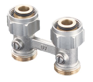

прошу хелп. в жеке сказали купить коплект для установки радиаторов нижний подвод, что именно не уточнили. по мере разбираюсь самостоятельно. и так. от трубы КАН14 и далее по деталям у меня вышло:
1. накидная гильза на эту трубу Push 14x2A (9006.01):
2. трубка - 9016.000 ОТВОД PUSH, С ТРУБКОЙ CU D15 С КРОНШТЕЙНОМ - ЭЛЕМ. НИК. LMIN =300 ММ 14X2 {50}
3. ? какаято накидная гайка евроконус, не пойму какая, дайте плиз пару ссылок на правильное название. на кан и рехау например
4. бинокль прямой, Узел нижнего подключения Oventrop Multiflex F проходной 3/4x3/4
5. вроди как еще нужен переходник какойто на сам радиатор... нипель или муфта 1/2 на 3/4 не пойму
в общем прошу совета, ссылками на 3 и 5 позиции. может еще чтото забыл? подскажите.
unidim.com.ua/zapornaya-armatura/perehodnik-dlya-mednoy-truby-giacomini-s-soedineniem-evrokonus-r178ex115
Редукционный ниппель 1/2х3/4 для радиаторов с нижним подключением. Они бывают конусные и плоские. Лучше купить бинокль сразу в комплекте с ниппелями.
