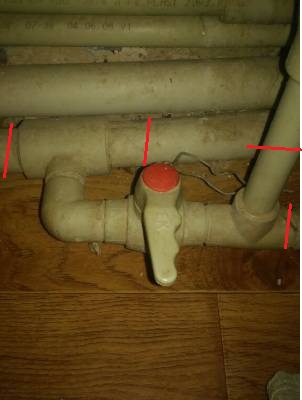

Соединительные муфты ваше ФСЕ. Полная перепайка.
Муфт много видов, какие именно? Полная перепайка это как? Где резать?
та там по ходу надо весь узел вырезать, там впаяться негде фитинг к фитингу жопка к жопке впаяно.
Муфта соединительная. Узел не разборный и переделать нужно полностью. Муфты там где линии + новые тройники и кран.
