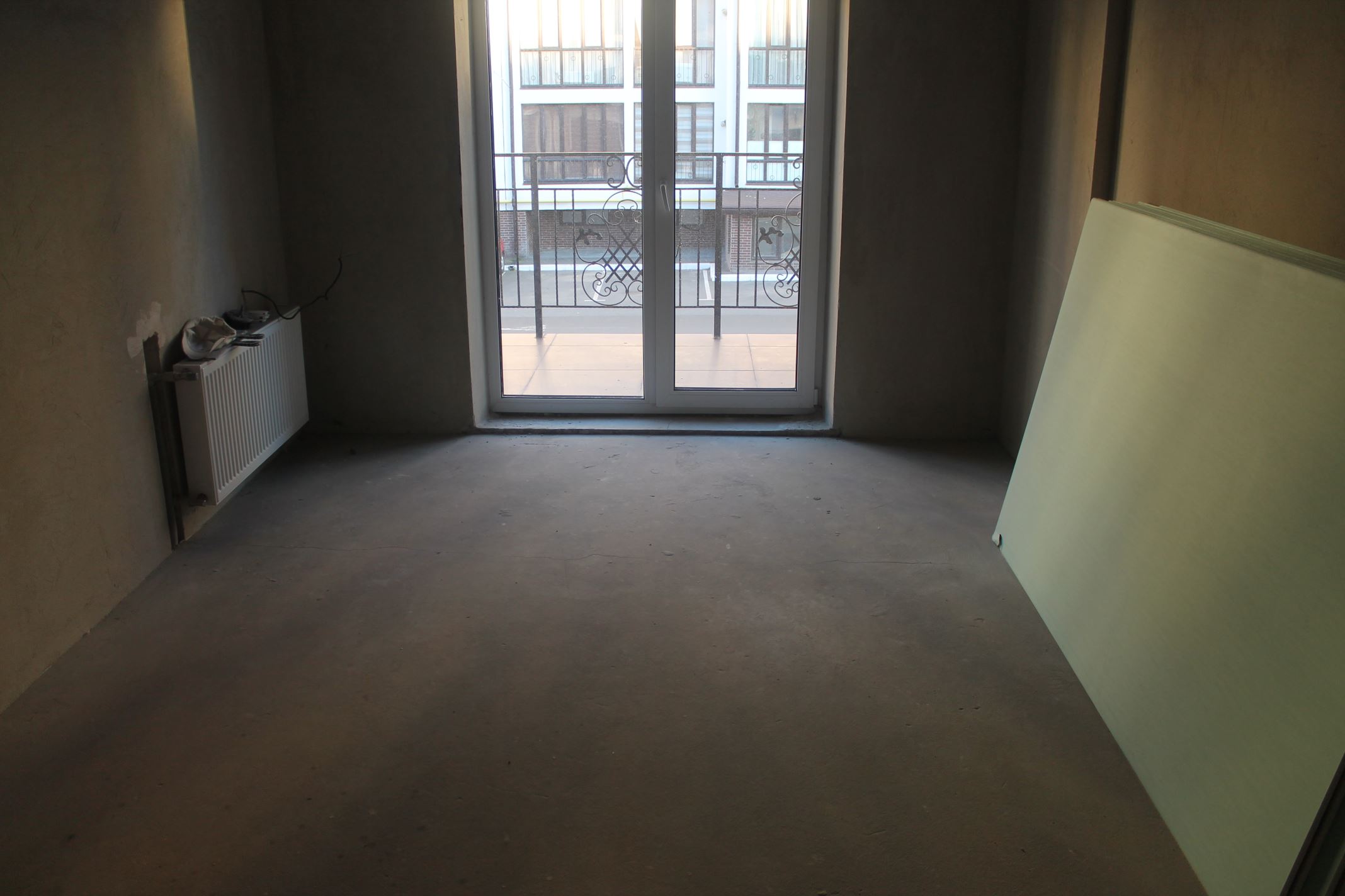

Подскажите, пожалуйста, по ОВК для таунхауса. 2 этажа и мансарда, 2 С\У и кухня, 168м2, газоблок, фасадная стена только 1, фронтальная, утеплена 100мм пенопалстом, по периметру всех окон 100мм минвата.
В С/У 1-го этажа планируется: стиральная машина, умывальник, душ, гиг. душ, туалет.
В С/У 2-го этажа планируется: умывальник, ванна, гиг. душ, таулет.
В кухне: газовый 2-х контурный котел Protherm Jaguar, 24кВт (уже стоит, от застройщика), мойка, осмос, посудомойка.
В санузел на 1ом этаже приходит холодная вода ППР 3/4. Оттуда она распределяется в СУ на 2-й этаж и на кухню. На данный момент - тройниками.
Горячая вода приходит из кухонного котла в СУ 1 и 2 (ППР 1/2), а так-же на отопление (ППР 3/4): контур теплого пола на 1-м этаже, разводка тройниками на батареи (2-х трубная, ППР 3/4).
Насобиралась кучка вопросов:
1. Стоит ли делать гребенку в СУ 1 на холодную воду, чтоб пустить 1/2 ППР на: кухню, СУ 2, стиралку, умывальник, душ, гигиенический душ, сливной бачок?
2. Учитывая, что расстояние от котла до С\У 1 около 10м (~2л воды), а до С/У 2 - 13-14м (+0.7л воды), стоит ли делать рециркуляцию по горячей воде на С\У 1, 2, путем установки электрического накопительного бойлера в С\У1?
Если стоит, на какой объем лучше брать бойлер учитывая, что: 5 человек, место для бойлера получается только на стене, а она из газоблока.
3. Для батарей (Purmo) застройщик использовал преимущественно боковое подключение. Только на мансарде 2-е батареи подключены снизу. Стоит ли перепаивать на диагональное, чтоб максимизировать КПД?
Я пересчитывал мощность батарей через объем (V * 40) помещения и получилось, что почти все занижены. Но этот расчет не учитывает теплопотери.
Кладовка 22.5м3, стоит 587Вт, расчет 902Вт
Спальная 1эт. 30м3, стоит 1539Вт, расчет 1208Вт
Спальная 2эт. 51.5м3, стоит 1174Вт, расчет 2061Вт
Детская 1 42м3, стоит 1056Вт, расчет 1684Вт
Детская 2 30м3, стоит 1056Вт, расчет 1215Вт
Библиотека 47м3, стоит 1643Вт, расчет 1868Вт
Мансарда 40м3, стоит 2 х 1643Вт, расчет 4262Вт
4. В спальне с балконом на 2-м этаже, стоит ли разбивать стяжку и ставить конвектор перед выходом на балкон? Спрашивал у соседей, кто закончил ремонт и перезимовал - на запотевшие окна вроде не жаловались.
В аттаче пару фото, планы помещений загружу как исправят загрузку pdf...
С таким расчетом получается что удельные теплопотери должны быть 100-120 Вт/м2. А это явно не ваш случай, если вы пишете, что наружная стена у вас только одна.
Спасибо, что подтолкнули поднять старые рассчеты по вентиляции.. Там у меня максимум 10Вт/м3 выходит, что дает:
Кладовка 22.5м3, стоит 587Вт, расчет 225Вт
Спальная 1эт. 30м3, стоит 1539Вт, расчет 343Вт
Спальная 2эт. 51.5м3, стоит 1174Вт, расчет 515Вт
Детская 1 42м3, стоит 1056Вт, расчет 421Вт
Детская 2 30м3, стоит 1056Вт, расчет 304Вт
Библиотека 47м3, стоит 1643Вт, расчет 167Вт
Мансарда 107м3, стоит 2 х 1643Вт, расчет 1550Вт
Так что вопрос №3 отпадает.
Что-то вы из крайности в крайность бросаетесь.
Ну 10Вт/м3 ~ 30Вт/м2 при потолках 3м, считал вот так.
(Извините за оффтоп в теме про сантехнику..)
R (стеклопакета 4-10-4-10-4i) по ДБН =0,64[м2*C/Вт], у Вас в Excel =1,44[м2*C/Вт]. Вот Вам и Ну... В 2,25 раза в реале холодней.:)
Остальное думаю аналогично.
Спасибо, поправил. При 40% вентиляции все равно выходит 10Вт/м3. Пусть я везде ошибся в 2 раза - 20Вт/м3, даже в этом случае батарей хватает (в зависимости от помещения, даже с 2-е кратным запасом). Так что, вопрос по батареям закрыт. Интересуют вопросы по установке гребенки, рециркуляции и конвектору.

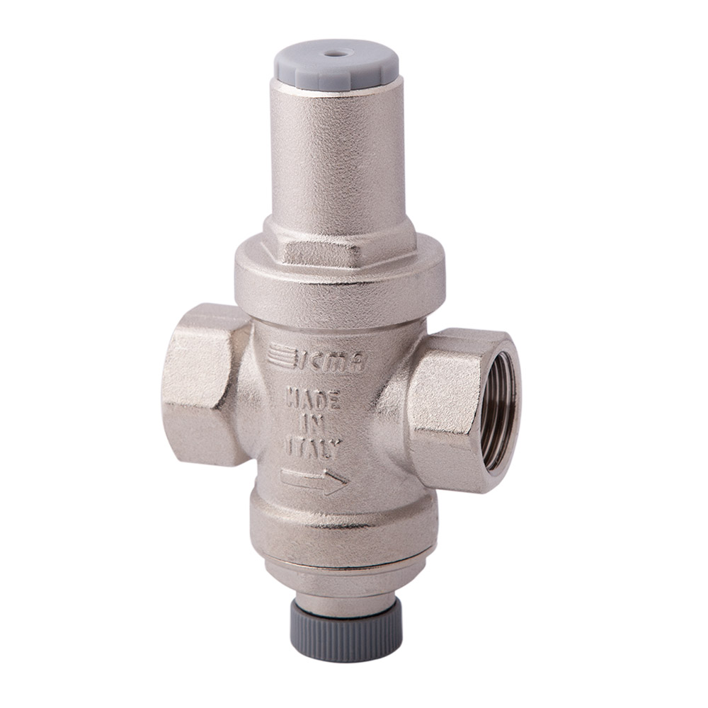

Необходимо установить редуктор давления . Оказывается не все так просто как кажется : 1) место установки ? Думал ставить после грязевика , но продавец в магазине сказал ,что надо после счётчика , иначе будут проблемы с водоканалом . Даже позвонил какому-то монтажника из водоканала , и тот подтвердил его слова , но в этом случае счётчик остаётся незащищённый :unknown:2) Тот же продавец сказал , что этот редуктор ( фирму не запомнил , посмотрю завтра, похож на тот ,что на картинке ) необходимо устанавливать только горизонтальной . Бывают такие ? Просмотрел в инете инструкции к нескольким редукторам и такого требования не нашел .Но в одной столкнулся с таким требованием - Для правильного монтажа редуктора давления выберете отрезок трубы длиной равной 10 номинальным диаметров на входе редуктора и 5 диаметрам на выходе. Отрезок должен быть прямым без изгибов и одинакового диаметра, во избежание образования турбулентности, которая затрудняет регулировку и точность работы. Обязательно ли это требование для всех редукторов ? Просто конкретно в моем случае если монтировать горизонтальной , с соблюдением данного требования - возникает проблема ( ограниченное место монтажа )

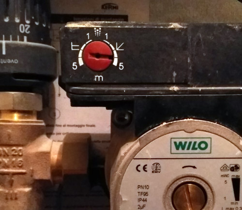

А подскажите и мне. Есть котел, который включается и выключается (отопление) по комнатному термостату. И есть гребенка теплых полов с насосом, насос на фото ниже. Котел может долго не включаться, к примеру целый день. А что всё это время должен делать насос гребенки ТП? У меня он вроде бы работает постоянно. Хотя какой смысл? Может и он должен через комнатный термостат? А может его как то можно настроить,что бы он отрубался если вода уже холодная? Или он и так отрубается, а я не замечаю...
Судя по фото насос у Вас умный. Не трогайте его он сам знает, что делать.
