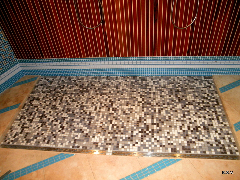

А зачем подымать уровень пола во всей квартире? Выкладывается пол душевой зоны из газоблоков и в нем прокладывается каналья.
Есть нюанс- как водоотведение в квартире спрятать до стояка.
Если не штробиить стены.

Вариант сделать не смеха ради - установить трап с бОльшей пропускной способностью. Но как в условиях квартиры подвести к нему 110-ую каналью...
Почему обязательно 110 ?
Есть 75, есть 90.
Если есть возможность, в соответствии, с имеющимся уровнем канализации, проложить в стяжке, прокладывается в стяжке.
Если такая техническая возможность отсутствует- значит подиум.
При проектировании всегда решаются принципиальные вопросы: обеспечение нужного количества воды и возможность его водоотвода.
Если данные условия соблюдены, техническая сторона вопроса уже проще.
В конце, концов, что мешает поставить два трапа, как уже писалось выше
Есть 75, есть 90.
Да, подиум и планирую. Стояки сразу за стенкой. Можно даже две трубы по 50 от каждого трапа протянуть.
По проекту от строителей эта зона второй санузел. Но при таких габаритах это не то, поэтому решили сделать душевую. То есть, это - мокрая зона. Гидроизоляция в стяжке, на стяжке и будет под отделкой пола. Выпуск - душевой трап. Не вижу никаких проблем.

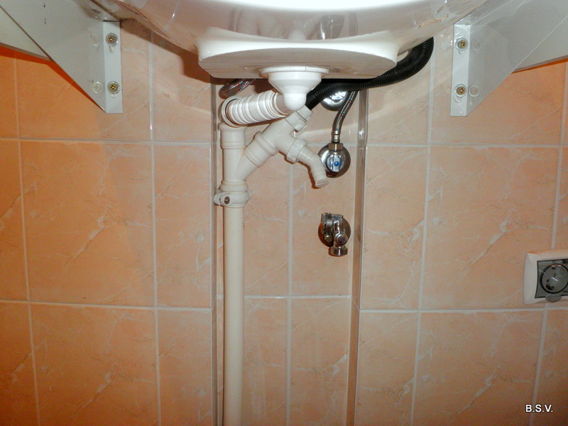

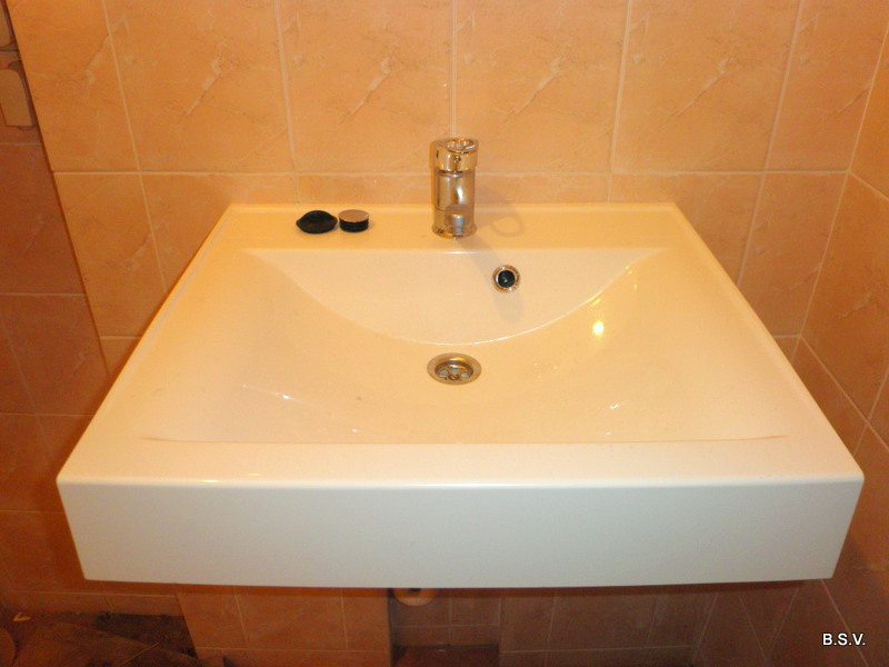

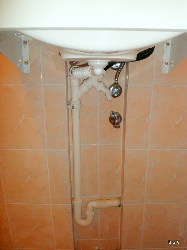

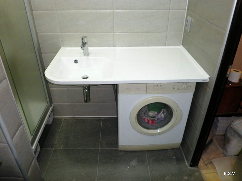

Есть такой вопрос – нашел умывальники, которые монтируются на машинку - vseceni.ua/ct/4052/?ff=4681 Есть какие-то рекомендации или тонкости, которые нужно знать перед тем как купить такую модель? Хочу немного пространства сэкономить в ванной, но не знаю, насколько это хороший вариант.
Может и как бы дизайнерская картинка ванной или туалета есть с такой раковиной? Как ни как вариант прорабатывали. Что бы не гуглить.
:flag1::beer:
При подключении других умывальников, за исключением Равак, есть особые требования к подключению водоснабжения и канализации.

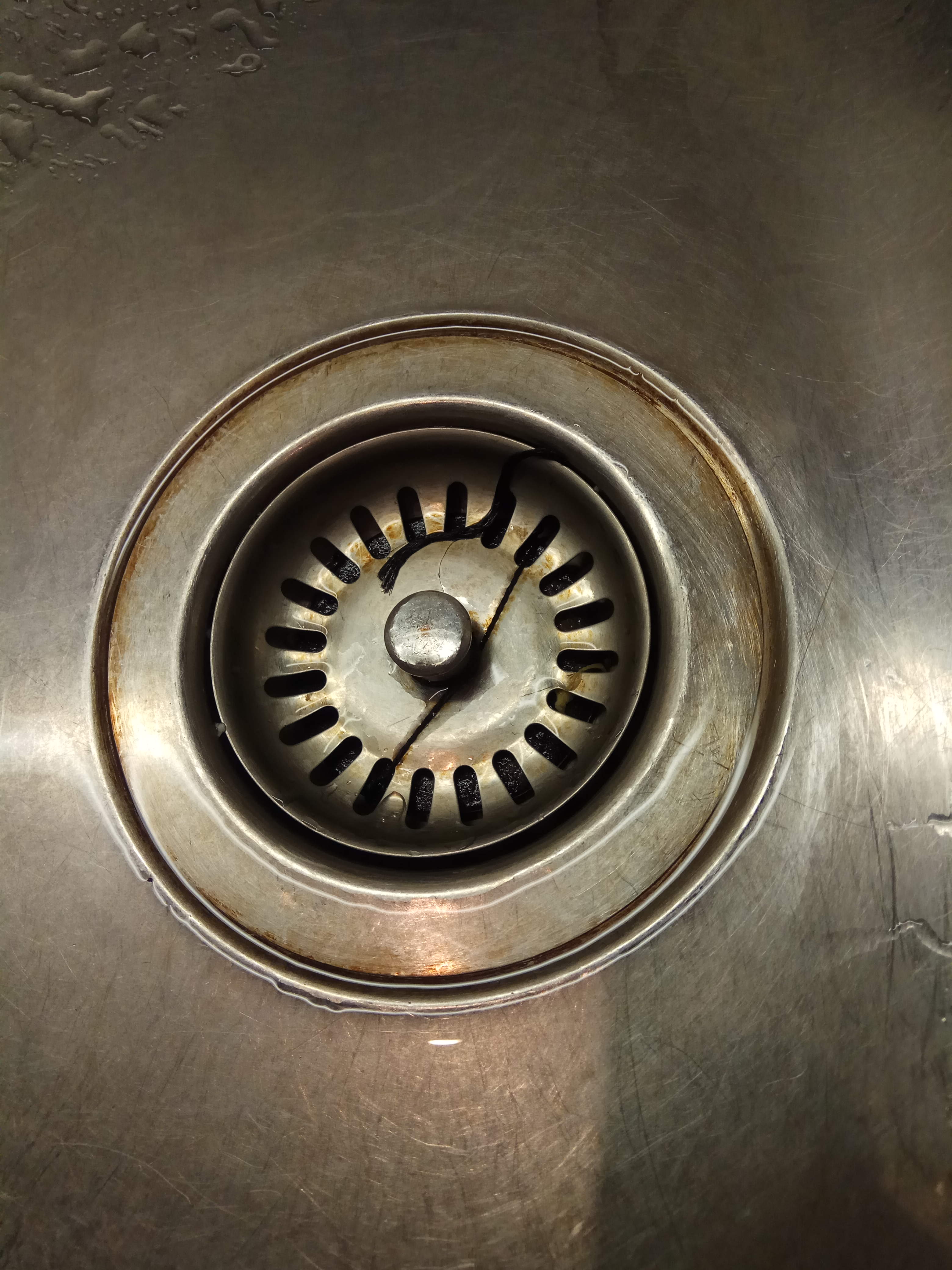

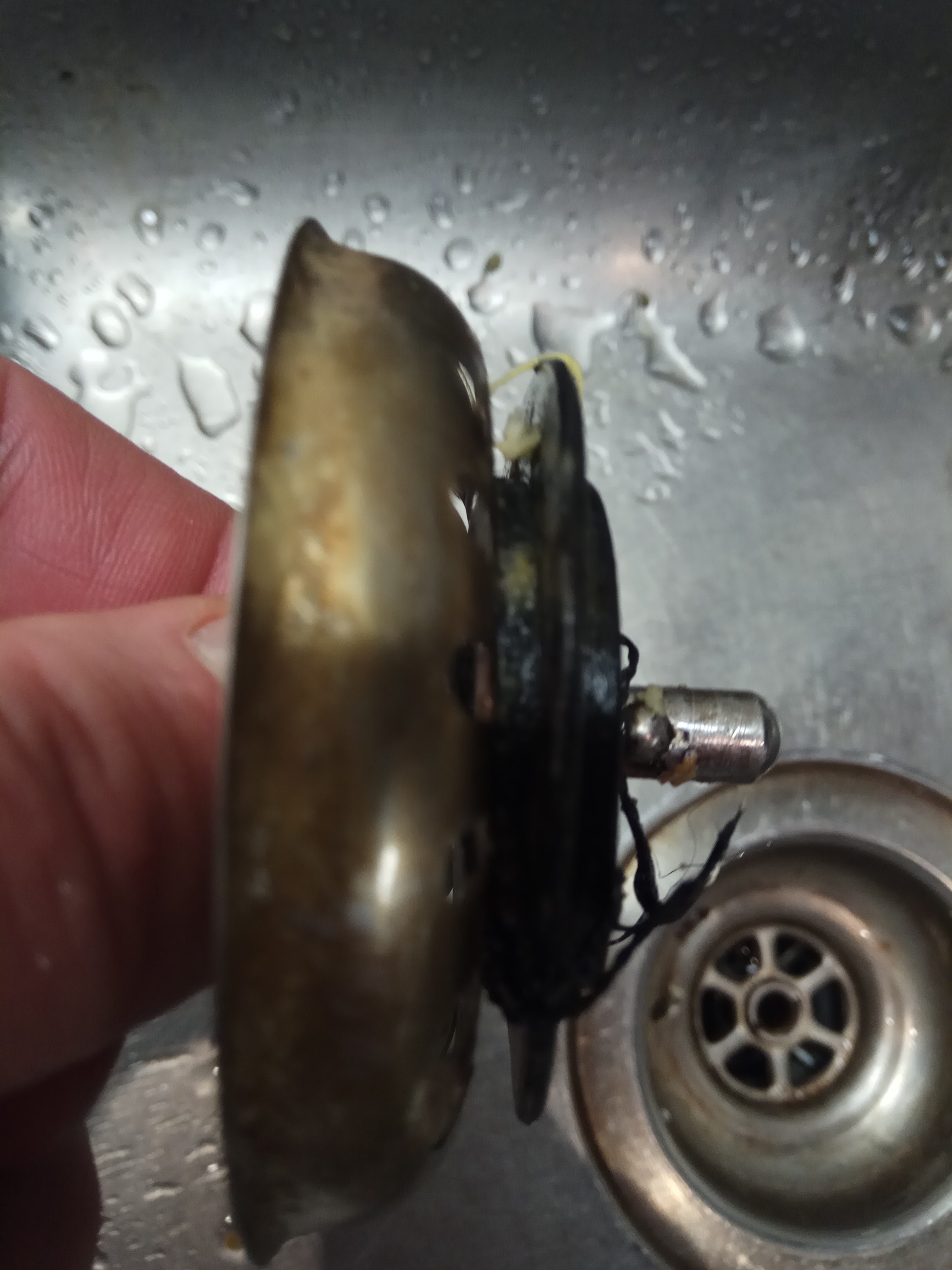

А какая причина? Интересуюсь, чтобы избежать в дальнейшем.
Мытье посуды в мойке.
Чтобы резинка прослужила дольше, старайтесь избегать его.
Ух ты. А как это?
Не знаю как там у спрашивающего но у мну, после жарки сразу в сковороду воду. В кухне типа парового облака. Пох веники на все объяснения, что это не феншуй. Какая там прокладка может выстоять. А если что то жарится типа рыбы то такие парилки после второй жареной сковородки рыбы. Жиры, щелочь и углеводы деформируют прокладки.
Теоретически должен быть вариант мойки с раструбом сразу в каналью с гидрозатвором без всяких прокладок, но такую наверное фиг найдешь, это как и вытяжку не продают без моторчика...
Так что, никто так не моет, как в моем случае?
А что есть причиной? Пищевые отходы? Может ставить сеточку?
Ну почему же? Есть варианты с одноразовой посудой (можно даже покупать бумажную и не вредить экологии!), можно также перейти на сыроедение...:ROFL:

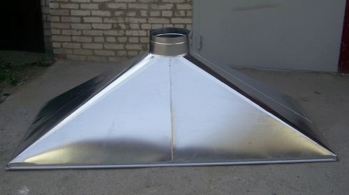

Ну вот функционально это правильная вытяжка, к ней можно поставить канальный вентилятор на чердаке и она не будет гудеть в кухне над головой, а если перевернуть её верх ногами то даже мойка получится, главное чтобы в каналью раструб подошел. А вот эстетично это просто "кусок жести", я его в доме на кухню не поставлю, а вот чтобы красиво и одновременно функционально нету, либо прокладки менять, либо гул над головой, либо химичить на заказ...
По сути же мойка конструкцией не отличается от душевого трапа? Так почему их не делают по аналогичному принципу (без прокладок)?
Вот и вытяжки чето не купить без мотора, допустим под естественную вентиляцию или под канальный\крышный вентилятор (чтобы не гудело), но если в вытяжке мотор ещё можно просто выкинуть, то к мойке раструб уже не получится приделать

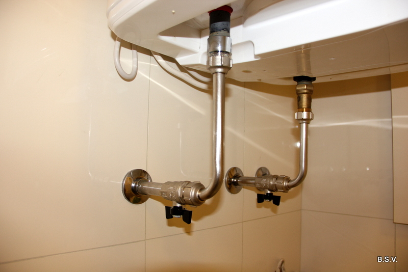

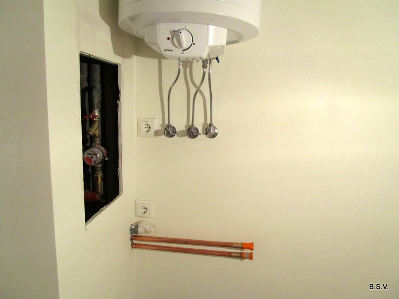

Подскажите что за трубки используются для подводки воды к электрическим водонагревателям на фото?
И можно ли самому без спец инструмента сделать подобный подвод?
