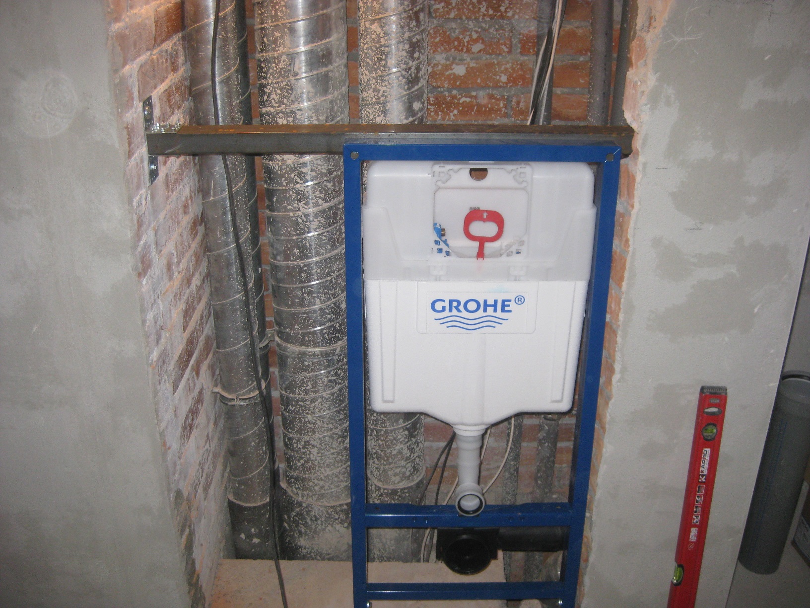

Унитаз планируется консольный, с инсталляцией.

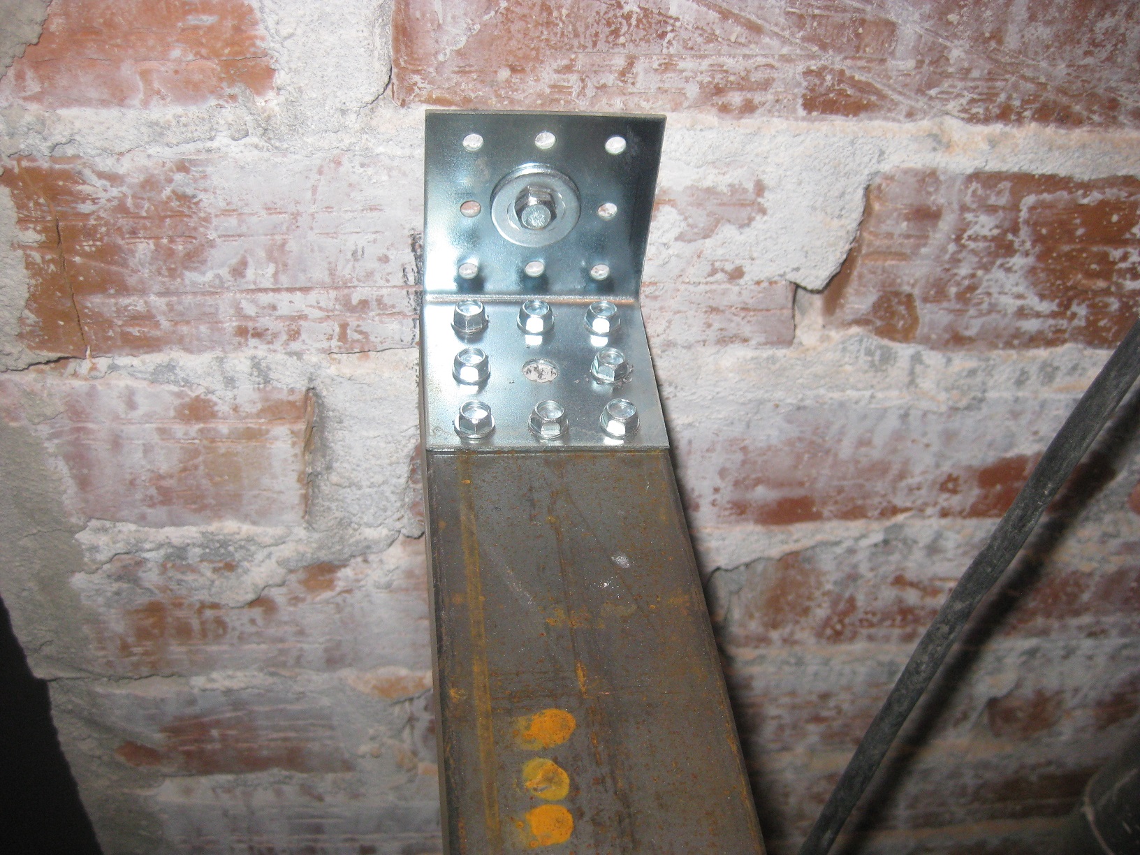

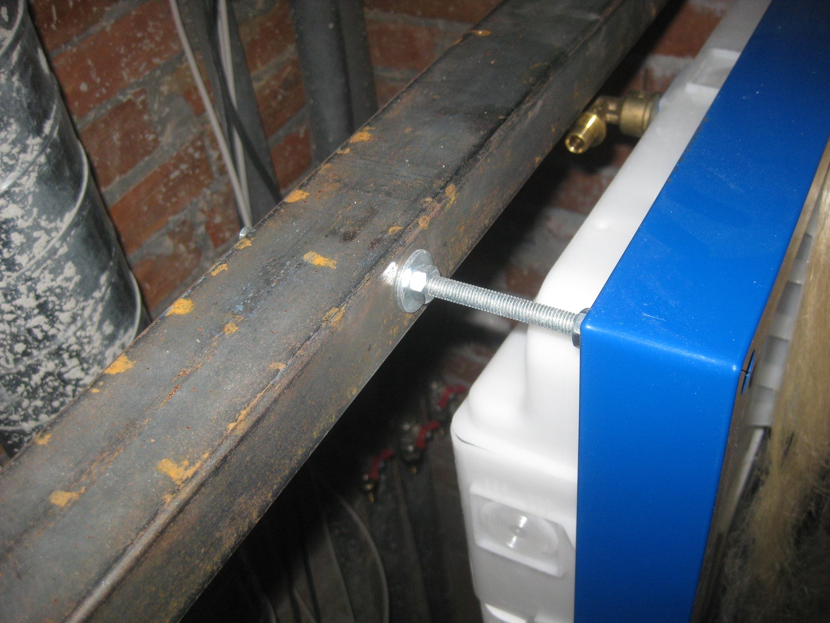

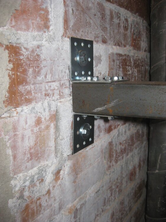

Как лучше организовывать саму стенку между душевой и туалетом? Сварить из уголка кронштейн на всю ширину, закрепиться к боковым стенкам, к кронштейну крепить инсталляцию а потом зашить все влагостойким ГКЛ? Или кладка в пол кирпича, с перевязками к боковым стенкам, а потом крепить инсталляцию к этой стене? Но, в этом случае съедается часть длины помещения, которой, и так, впритык.

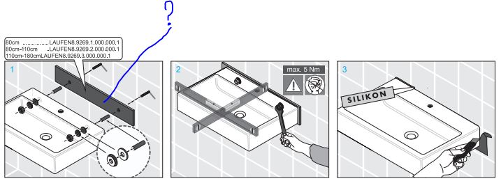

Что это за прокладка между умывальником и стеной?
Полагаю, что такая же как идут в комплекте с подвесными унитазами. Этакий демпфер из упругого материала между стеной и мойкой. В инструкции к моим унитазам кстати предлагался альтернативный вариант монтажа. Вместо подобной прокладки можно было нанести силикон на поверхность унитаза, примыкающую к стене.
