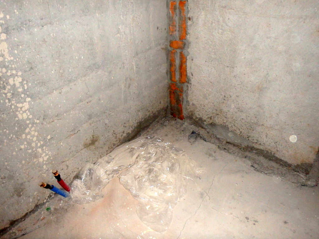

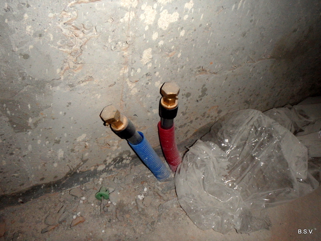

Здравствуйте!
Подскажите пожалуйста, какой кран установить до окончательной разводки труб, как временный, на полиэтиленовую трубу в новостройке. Сейчас просто торчат из пола два вывода холодной и горячей трубы. Нужно ли временный кран крепить к стене?

Вы бы сфоткали ввод, Вам бы конкретно и посоветовали.. А вообще завести трубу и не поставить кран...:o
Выглядит вот так:

Выглядит вот так:
Я бы закрепил. Стена рядом, купите хомут стальной на двух шурупахх.. А то расшатают, а то и надломают в перекрытии, потом вообще не будете знать что делать..

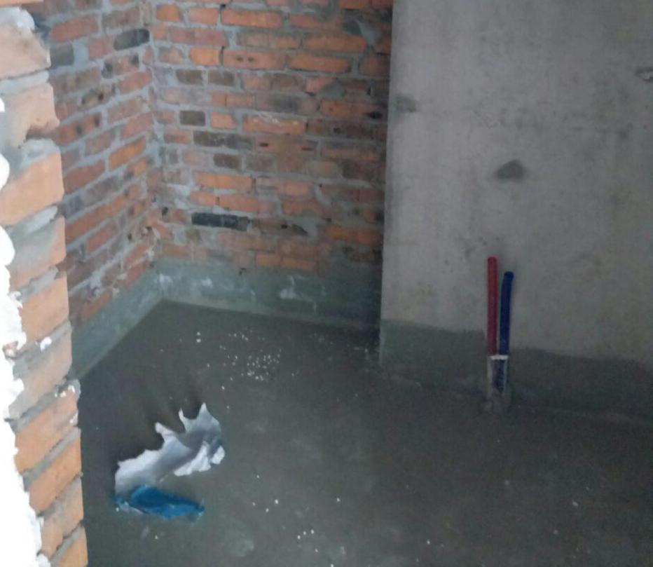

Это довольно часто встречающийся случай в Киевских новостроях.
А зачем, все равно переделывать.
Объет еще не делался, в графике недели через3-4.
А бывает вообще без кранов)
В Черновцах в новостроях - водомеры и краны перед водомерами - в общем коридоре, в щитке. Так-же торчат две трубы с заглушками, - для проверки герметичности пайки-соединений после застройщика. Никакого криминала не вижу. В купленной квартире- делай, паяй, крути - что хочешь. Кран на вводе - есть по-любому.

Обязательно крепить к стене. Припаять установочное колено, его закрепить на стене, и в него вкрутить вентиль, можно и шланг после вентиля. Горячий контур - заглушить.
