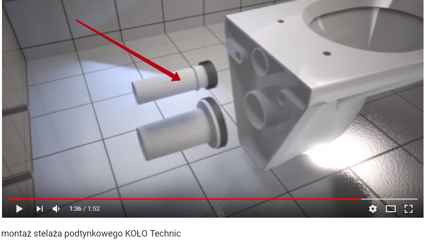

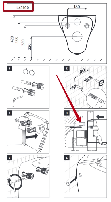

Подскажите пожалуйста, можно ли купить вот эту штуку отдельно чтобы установить унитаз KOLO. Штатная из комплекта видимо утеряна.

Выбирайте, ищите prom.ua/Patrubki-dlya-installyatsii.html первое что гугл показал.

Спасибо, изучаю.
Они все одного стандарта?
Геберитовский патрубок подойдет к Коло?
Вижу они разного диаметра бывают. Визуально со стороны инсталляции вроде 45мм подходит, а со стороны унитаза отверстие начинается с 56мм и сужается до около 52мм. Брать 45мм пластик и 55мм резина?
prom.ua/p729101618-patrubok-dlya-unitaza;all.html

Вы все правильно выбрали.

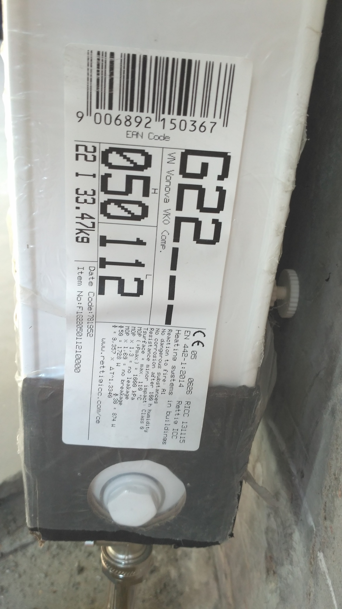

1. Кто может что-то сказать хорошее или плохое об этих радиаторах.
2. В квадратной комнате на 17 м размещены 2 окна, размером 2*2 м ( примерно), радиатор (этого же производителя) установлен только под одним окном, так предусмотрено проектом. В минусовые температуры, на окне, под которым нет отопительного элемента, будет собираться конденсат?
Если хороший толстый стеклопакет то не будет
Вопрос конденсата это по большей части вопрос теплопроводности окон и обеспечения годной вентиляции

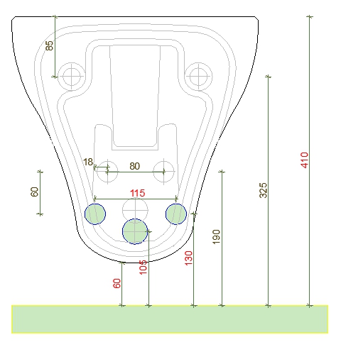

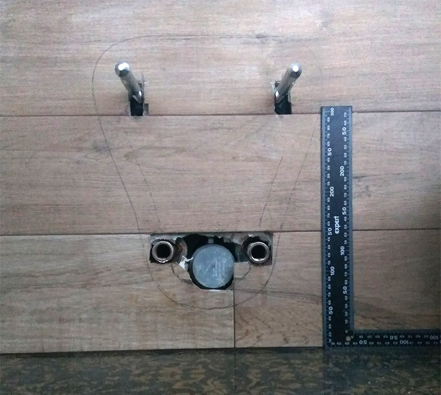

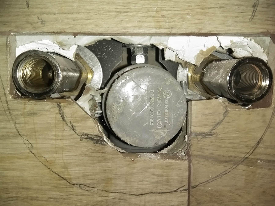

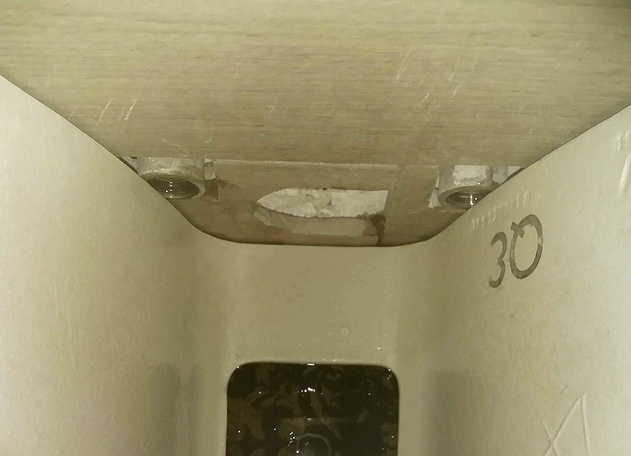

Не проконтролировал правильность установки инсталляции.
Каково Ваше мнение, этот "эпик фейл" с биде можно как-то исправить малой кровью? Или только разбивать всю плитку и переносить выводы выше?
Думал может открутить удлинители (не факт что получиться так как они на анаэробе), и поставить какие-то гибкие... Но вероятно чтобы открутить удлинители все равно придется разбить плитку вокруг них...
Вот так выглядит изнутри биде.
Так выглядит если сопоставить фактическое расположение выводов со схемой производителя.
Обрисовал контуры и крупный план.
IMG_20180707_184004.thumb.jpg.bb581428e5ef18b34c03056e3a2fb4cc.jpg IMG_20180707_184017.jpg.92c6c1c81386c970b4fc6d198edb4ca8.jpg
Подрежьте резьбы и попробуйте эксцентрики. С большим плечом. Да, будет внешняя резьба, но выкрутитесь

Я бы скорее всего пробовал бы выкрутить удлинители.
Получится. Не так уж и сложно. Нагреть феном нужно. Это не теория - сам так делал. На мой взгляд отрезать удлинители по месту нормально будет гораздо сложнее. И вместо удлинителей уже можно вкрутить эксцентрики.
