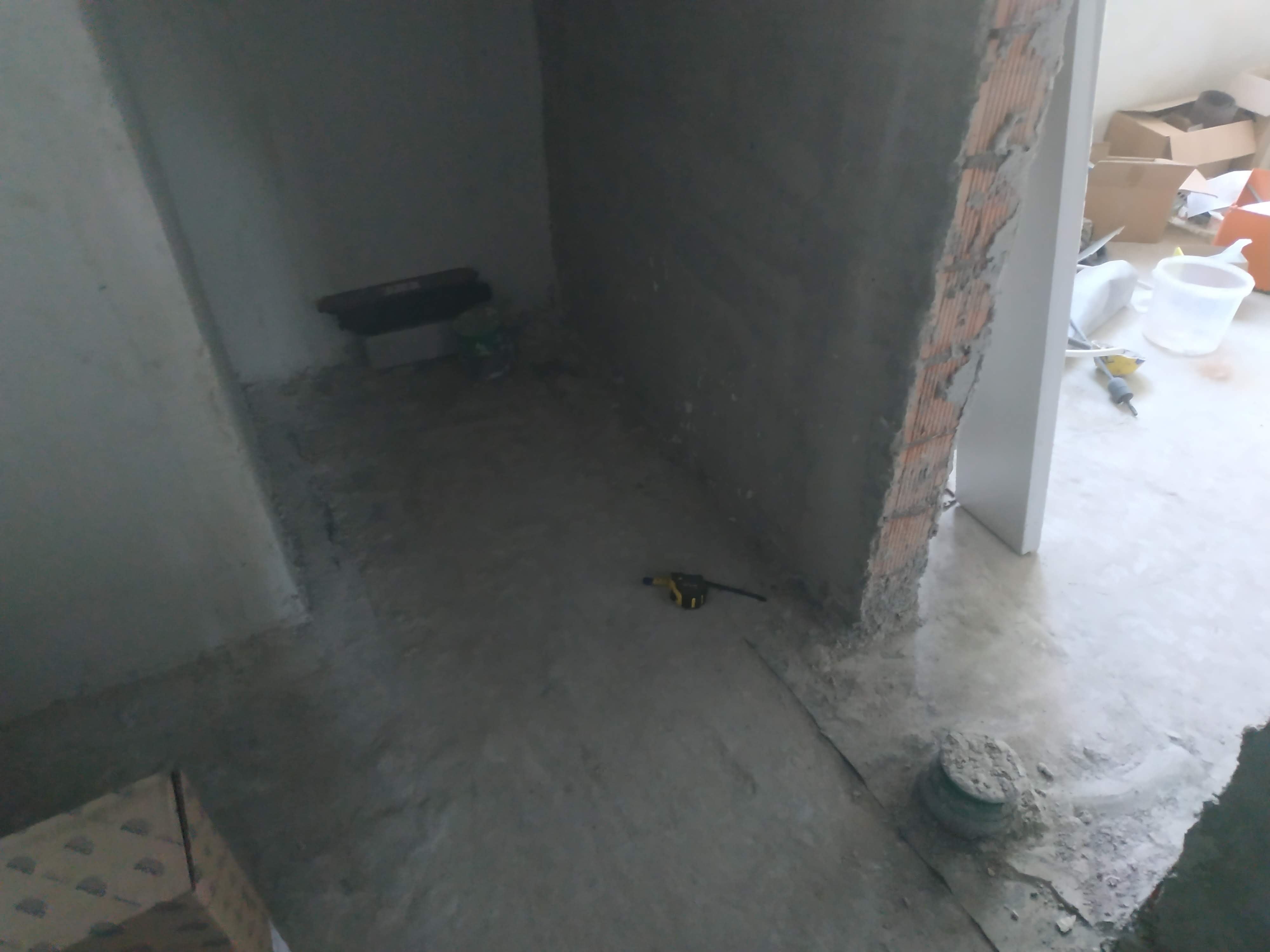

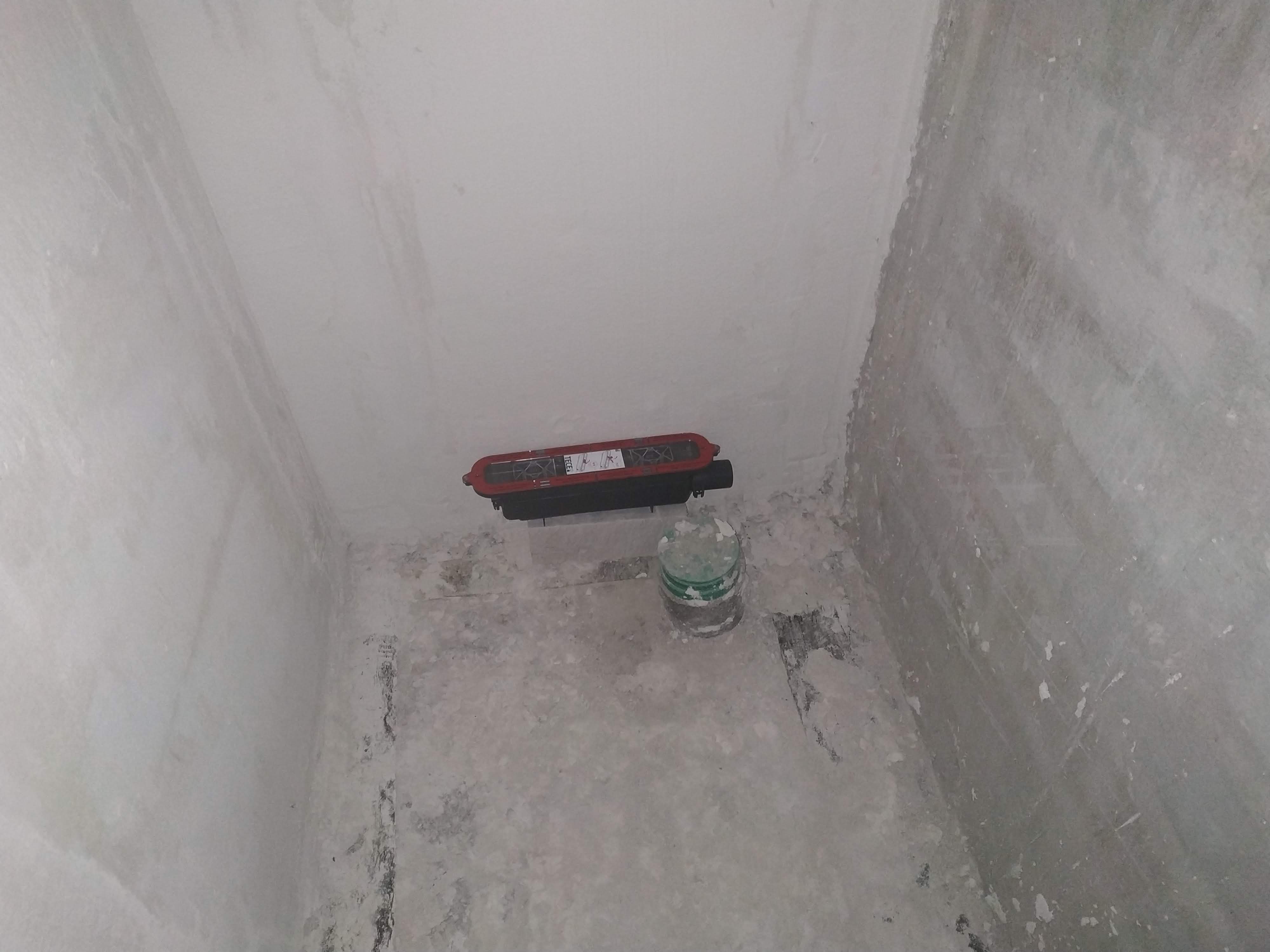

подскажите по подключению душевого лотка. Имеем такую картину:
Сифон установлен на свою высоту, вывод канализации будет опускаться до чернового пола.
Вопрос - можно ли тут вывернуться и завести трубу в этот вывод или проще/лучше отвести к выводу под инсталляцию:
Расстояния от центра вывода до стен - до дальней (вдоль которой стоит сифон) - 20 см, до правой стены ( в которой будет стоять инсталляция) - 30 см.
Ширина закутка 90 см, длина сифона +-45 см.

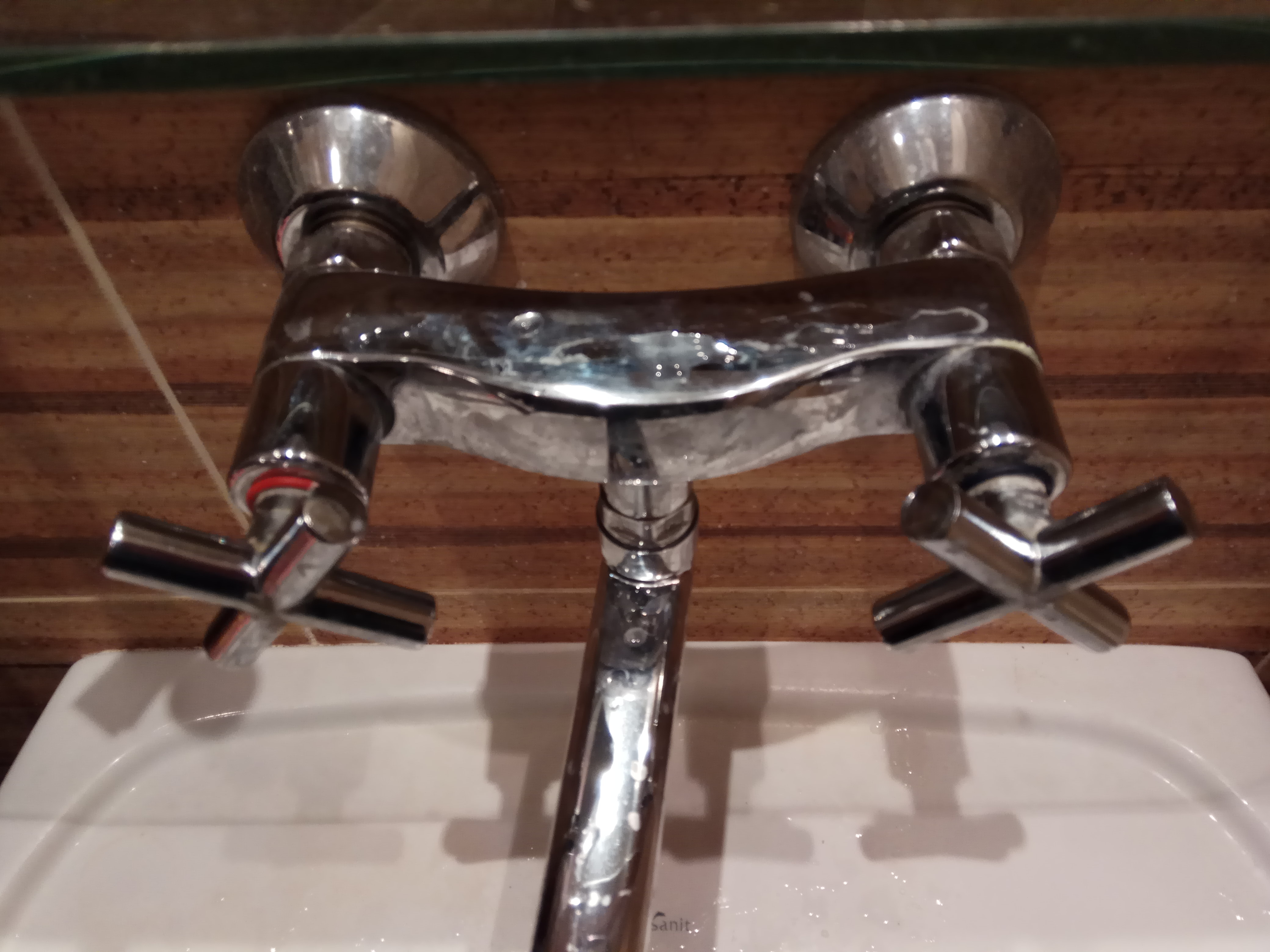

Начал подтекать кран. Решил поменять прокладку. Не могу понять, что откручивать: руками не идет, а под ключ нет насечек.
Сначала, каким-то образом снимается барашек, затем выкручивается декоративная накладка, Потом выкручивается букса и меняется прокладка.

Я хочу сказать, что всю жизнь имел дело с барашками, у которих на лице шуруп: открутил и снял. А тут такая незадача. Уже уехал и померять не смогу. Завтра буду снова.

гляньте може ззаду тих барашок є гвинт який штопорить, або з торця, може там на тому виступі є ковпачок

Латунная часть крана. Сам механизм, которым Вы открываете, закрывает воду и регулируете напор.

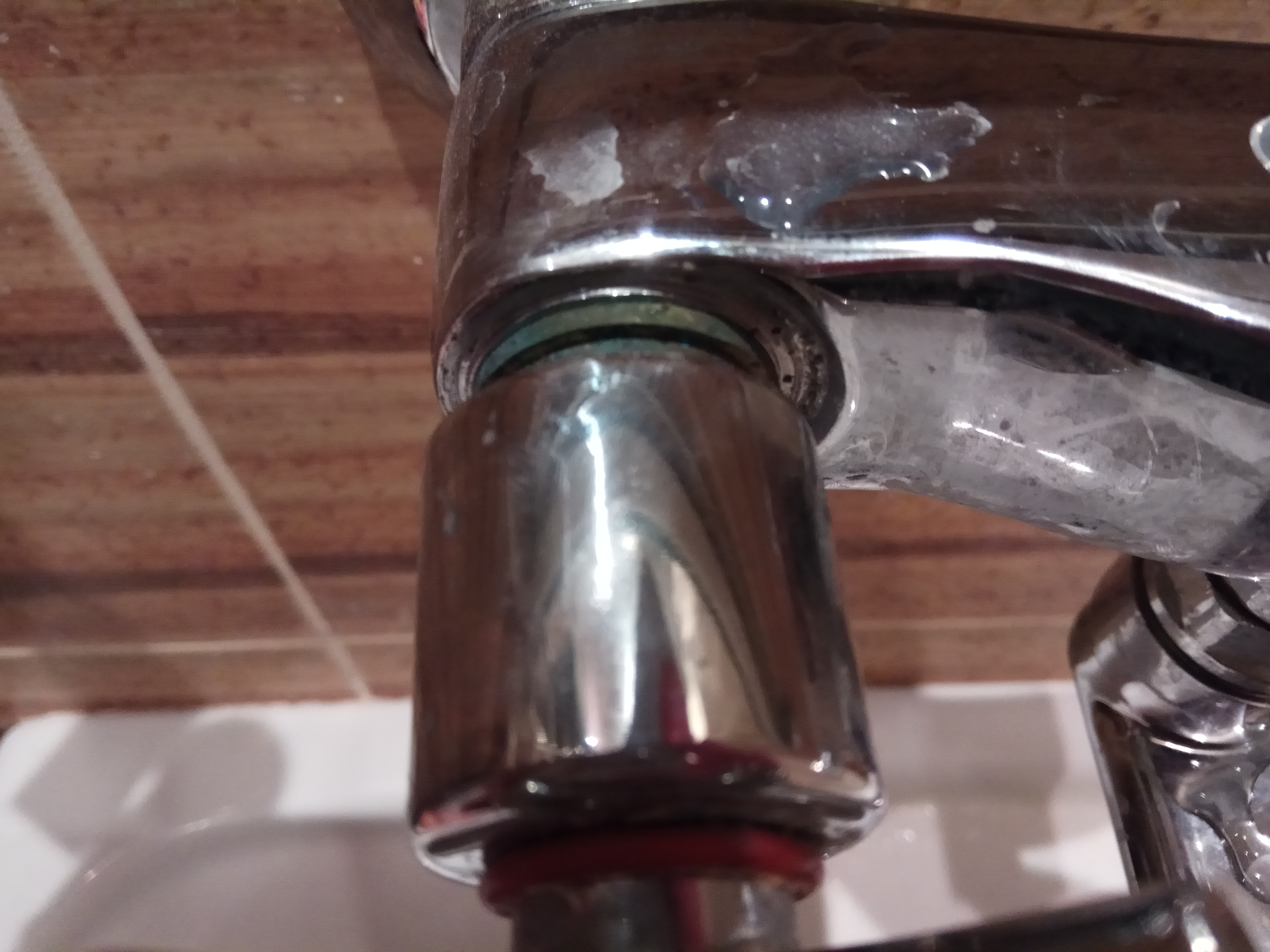

Открутил и сдвинул колпачек. А дальше что делать?

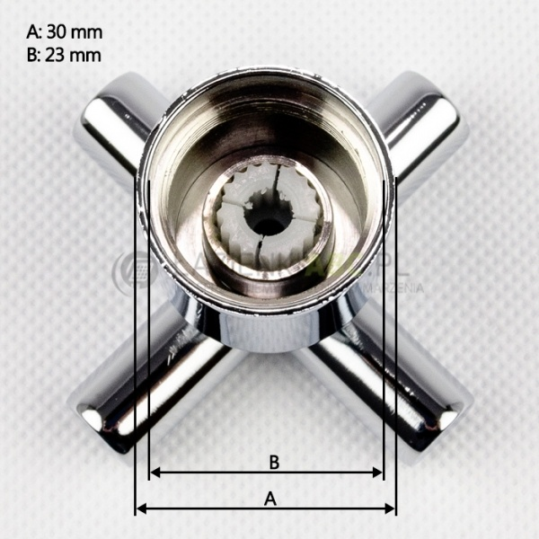

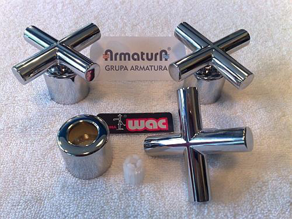

Это KFA Armatura Symetric вроде. Попробуйте просто резко сдернуть барашек.
