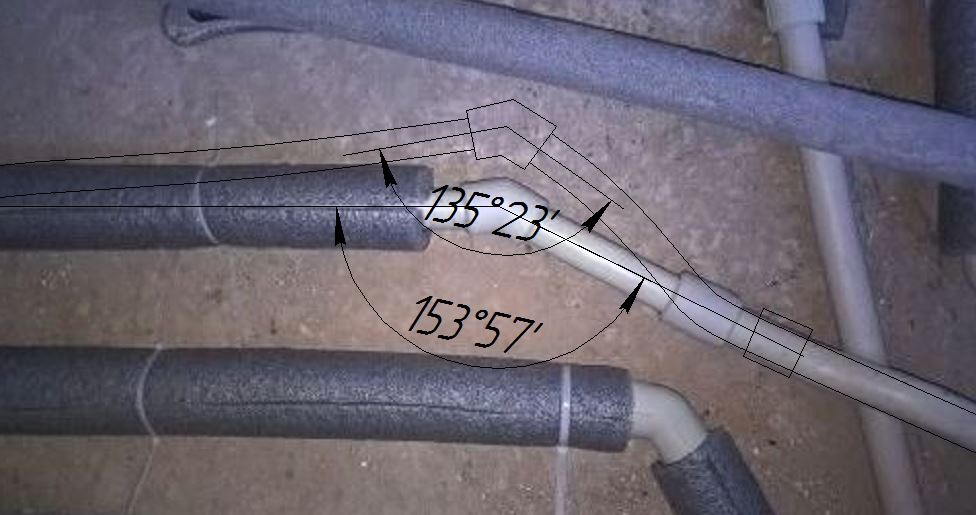

Здравствуйте.
Господа специалисты, если не затруднит, ответьте, пожалуйста, на мои вопросы.
Сделали мне подвод к системе отопления. Уведомили, что все нормально.
Но меня терзают смутные сомнения (с), почему и обратился на форум к докам.
Трубы будут монтироваться в бетон и затем может быть мучительно больно.
Поэтому, подскажите пожалуйста:
1. Насколько критично такое соединение в плане пропускной способности и т.д.?
2. Если необходимо это исправить, то каким образом?
За ранее благодарен.
Ну, желательно конечно эти перекосы поправить. Перепаять
Такое уже и горах не проходит.
Спаяно может оно и надежно, а вот отношение к работе похабное.
вопрос в том, как?
Посмотрите на второе фото, более большего масштаба.
Как теперь словить соосность.
Може есть какие-то кривые, косые :) фитинги?
Ибо словить угол не получиться.
Взять паяльник, ножницы - и ловить.
Это больше задача монтажника
Спасибо.
Искать монтажника из-за одного угла я буду до второго пришествия. )))
Сам прикидовал углв на разных расстояниях и не вижу 100% совпадения.
Хотя, тоже руки оттуда да и с глазомером не совсем плохо.
Может есть какой-то угол на 35, 30 градусов?

Укатывая такое кол-во паяных соединений ППР в бетон, вряд ли Вы себе гарантировано можете позволит спокойный и безмятежный сон...... хотя чудеса случаются).
(имхо)
тут надо хитрее, трассы необходимо проводить под существующие в наличии углы.
В вашем случае все отрезать и переделать по новой, с контролем того что на пайке не запаяли просвет трубы наглухо

ИМХО тут угол не нужен и соосность ловить тоже не к чему. Это же не стальная труба. Слегка выгнули трубу и спаяли соединителем.
(имхо)
Спасибо, порадовали :lol:
Я не специалист, но мне кажеться, что гнуть трубы ППР не самый правильный способ.
Тем более, то труба слева, которая в мерилоне, за границей фотографии уже в бетоне и сильно ее не погнешь.
проложить по новой - это ППЦ, как я написал выше, труба слева, которая в мерилоне, за границей фотографии уже в бетоне, а справа уже подвешены и подведены коллектора и т.п.
Ну так соединение так и останется кривым. А внутри что? Грот поплыл по одной стороне и перекрыл пол сечения трубы.
Гнуть трубу на длинном участке и перепаивать
Или правее паять еще одну обводку на новую и в нее через муфту еще одну обводку под углом и разрезав ее - словите угол 45
Это правильное решение, использовать обвод.
Любой угол можно будет "словить".
длинного участка нет. Один участок около 80 см (слева), а справа обвод и сразу на МРН
За рисунок с углами, отдельное спасибо.
Если неармированный - прекрасно гнется с феном, если армированный - как выше писали обвод, или кусок неармироованного согнутого феном. А если купить компенсатор, так там хватит все такие косяки поисправлть..
