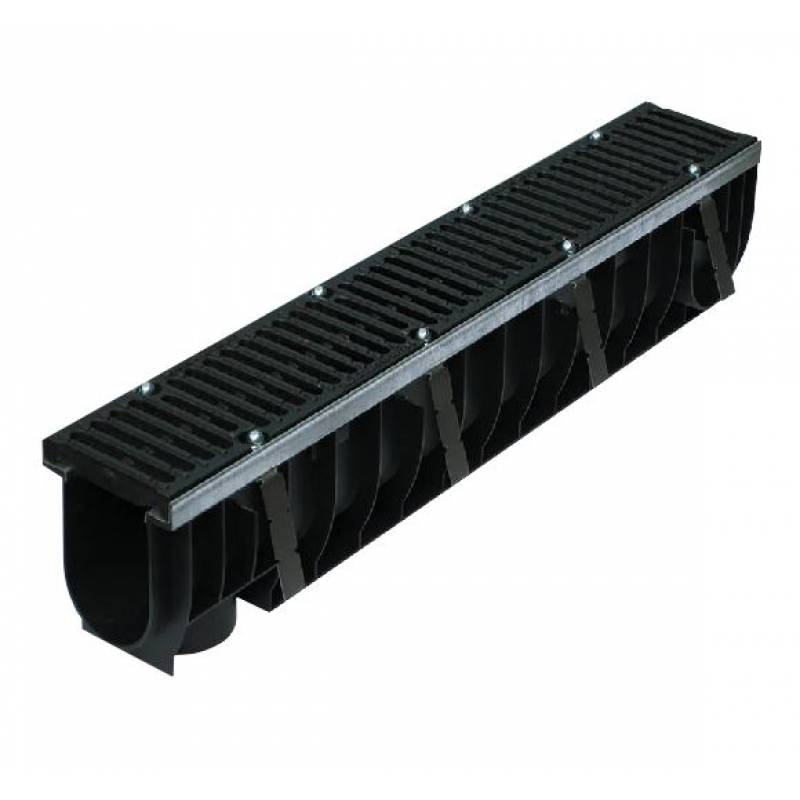

Хочу поставить в гараже линейные трапы ливневой канализации для слива воды с пола. Стяжка залита, труба выведена и подключена к канализации. В стяжке осталась ниша под лотки шириной 20 см и длиной 3м. Сейчас выход трубы заткнул, так как из нее воняет. Если поставлю лотки вонять не перестанет.
Что посоветуете, какой-то клапан, колено для создания водяного затвора?
Ищите трап с сухим затвором.
Если на сам трап машина не будет заезжать, то можно обычный для душа взять.
Как увязать трап с линейной ливневкой? Вывод трубы по середине ливневки.
Я предлагал не увязывать, а использовать трап вместо лотка.
Один или несколько, в зависимости от того, сколько воды вам нужно отвести.
Уклон по всей ширене гаража, вода будет стекать не ручьем, а сплошным потоком, поэтому точечные приемники не подходят.
Нашел такую картинку. Устроить водяной затвор из двух колен 45 и одного 90. Нормально будет?
Не вижу сложности. Поставить не один трап, а несколько, и разуклонку плиткой вывести.
Запах это задержит, но песок потом оттуда как доставать?
Тут нужно думать, возможно будет съемная секция линейной ливневки (крайняя).
Тоже думал над этой проблемой, и вижу только вариант слива в отдельный дренажный колодец.
Вариант с коленом тоже возможен - от песка можно избавится с помощью пескоуловителей:
www.standartpark.ua/rus/catalog/drainage/filter/type-is-sand_grabber/apply/#products
gidrolica.ua/71-peskouloviteli
Возможно есть с гидрозатвором, я не искал, не нравится мне такой вариант, если забьется то фиг прочистишь, только раскапывай и разбирай.
