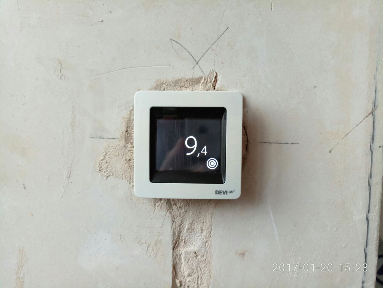

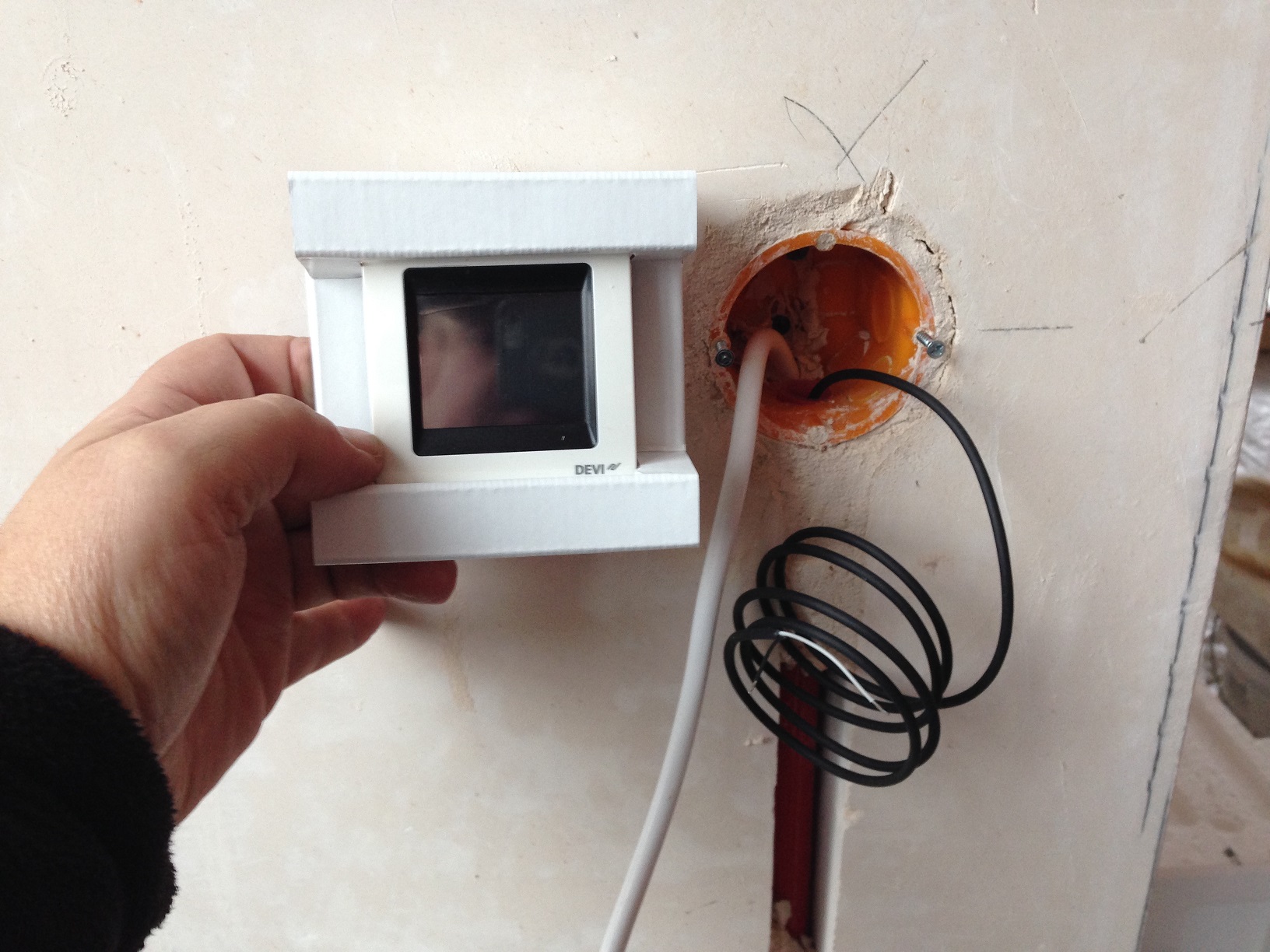

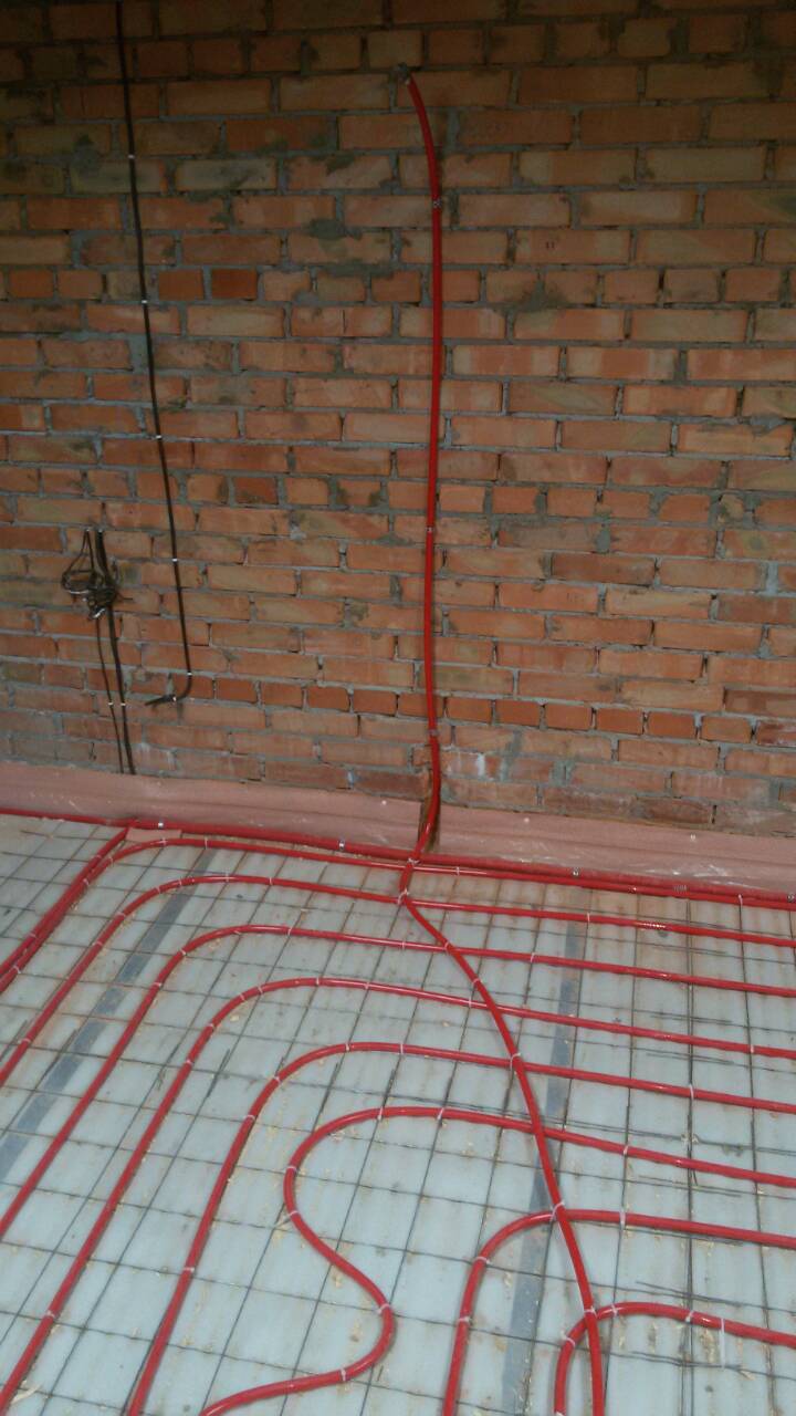

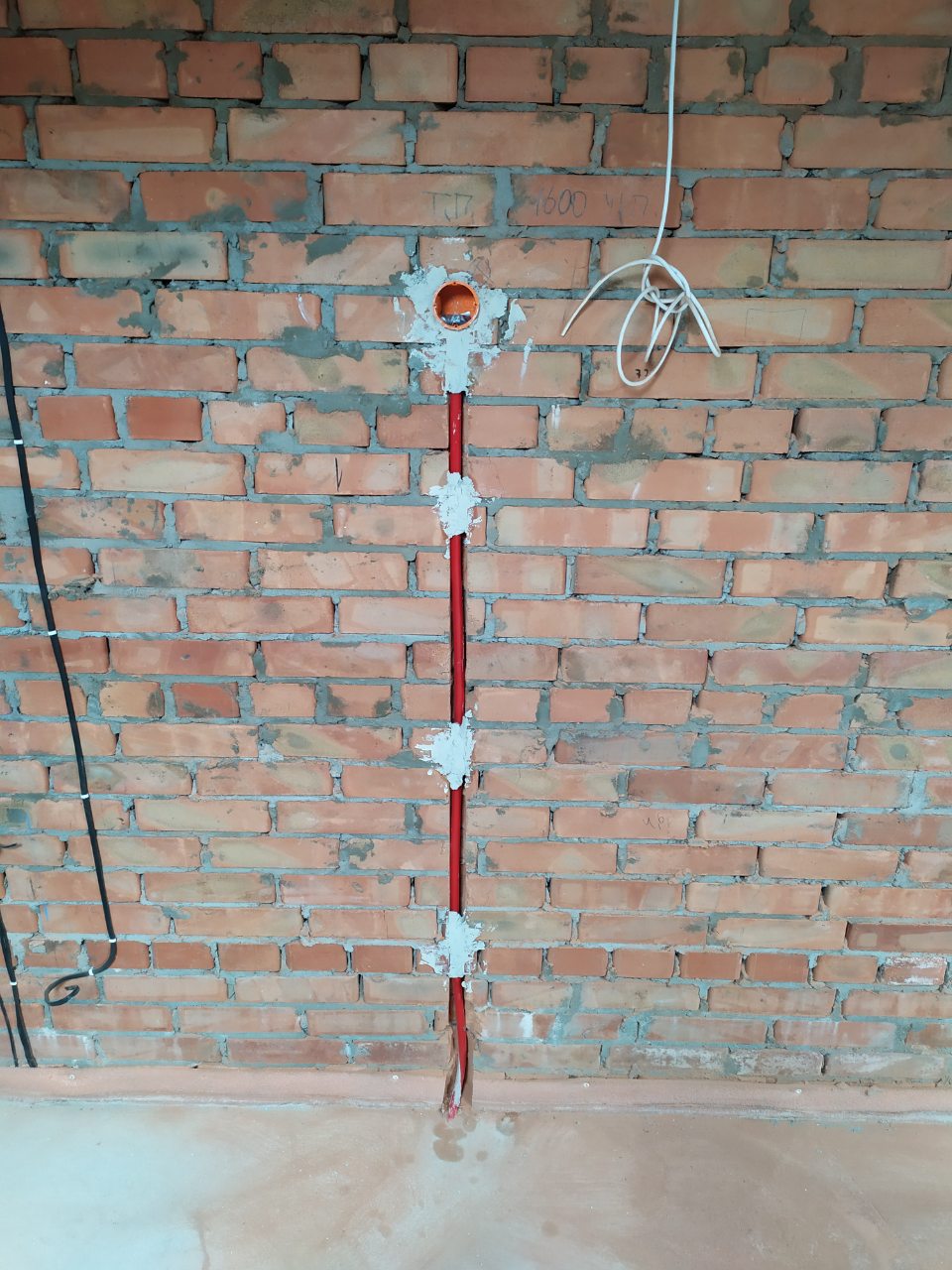

Способ самый дорогой. Так можно ограничивать температуру пола и управлять температурой воздуха. При намотке теплых полов из трубы пола делаем гильзу для температурного датчика. Выводим этот кусок трубы из пола на стену и ставим коробочку. От коробки до коллектора теплого пола тянем провод.
Дальше все на фото.

Ставим регуляторы с датчиком пола, таким образом можно регулировать максимальную и минимальную температуру массива стяжки.
Я пользую регуляторы devitouch или devismart. Но фотках выше первый

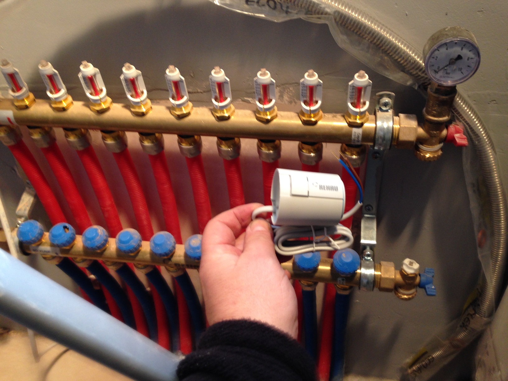

Так это же регулировка не по контурам, а всего пола? Я почему-то предполагал, что разницу между контурами в процентах можно сделать расходомерами, а разницу в градусах можно сделать сервоприводами с датчиками температуры воздуха, или я гоню?
А-а-а догнал, это получается просто сервопривод устанавливают на один контур? Никогда просто на картинках не видел, либо везде стоит, либо без них...

То есть, можно на коллекторе подключить сервопривод только на один контур?

Нюанс только в том что серва может сделать контур холоднее а не теплее, с-но контура остальные нужно прижать расходом (если нет серв на них) и с-но когда единственная серва откроется то получится что 10 контуров с одним расходом а один с расходом в два раза больше
