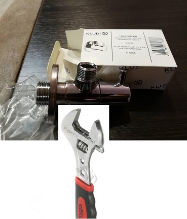

Есть вот такой кран Kludi под смеситель
Как уважающие себя сантехники вкручивают оные, не повреждая бесценный хром, если ничего похожего на гайку нет?
Руками, я так понимаю - только на анаэроб, но есть ли альтернативные варианты?

Он и на паклю руками отлично закручивается...

Если подложить целлюлозную салфетку или полотенце, то можно обычным разводным ключом за отвод.

Хз, у меня руки не выдают усилия в тонну на кв.мм, так шоб пальцами вкрутить дальше 3го витка (мне больше надо, да)

В то отверстия для отводки на смеситель вставляете толстый металлический предмет (я использую самый толстый ключ из набора шестигранников) и крутите дальше.

Не так багато паклі давайте. А пасти навпаки більше. Й ричаг.

На резьбу, идущую на подводку накручиваете нужного диаметра 3/8*, 1/2* или 3/4* фитинг. Как правило это удлинитель или уголок.
В него вставляете нужного диаметра угловой шестигранник и крутите.
Я зачастую, как сегодня, даже шведами не пользуюсь.
