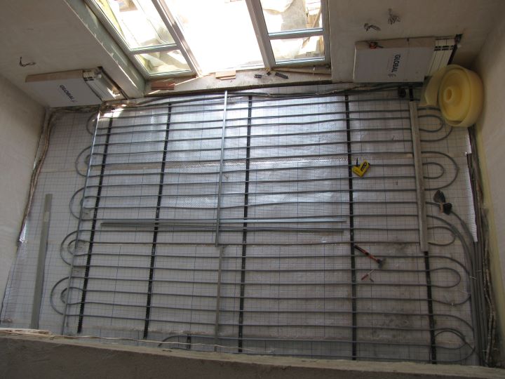

Господа сантехники, есть вопрос по подключению внутрипольных конвекторов. В инструкциях, картинках и продавцы а магазинах их подключают к системе через гибкие шланги. В чем тайный смысл гибких подводок? Можно ли подключать к системе (трубы rehau pex), без гибких подводок? Ну разумеется через кран с американкой. Вроде так надежней кажется.
Вриподнять конвектор в коробе на сливая теплоноситель и убрать мусор, пропылесосить сам конвектор.
Можно, но для уборки, придется делать сантехнические манипуляции.
Всегда было интересно для чего люди обогревают окна..? Как по мне, гораздо эффективнее стеклопакет 4-16-4-16-4 и ОП высотой 2 м., один или два, по бокам от окна.. Ничего не потеет, уж поверьте. Шторы нормально работают. И откуда такое непреодолимое желание регулярно бычки, бумажки и шерсть из под этих конвекторов выскребать..?:unknown:
Дело в том, что окна бывают высотой больше чем 2 метра. И потолки, даже выше чем 5 метров.
зависит еще от конвекторов, у керми например сбоку от радиатора есть пространство через которое отлично все убирается без всяких гибких подводок, но мне было стремно гибкие в любом случае )
Добавлено через 2 минуты
окно высотой "от пола" достаточной площади с любым пакетом без радиатора под ним создает вокруг себя "сквозняк". В доках на тот-же керми есть методика и формулы для расчета уровня этого сквозняка и необходимой компенсации + в спальнях хочется чуть меньше теплого пола, а радиаторов других нет
Да ниужели..? :) И именно по этой причине окна должны быть максимально "теплыми". ИМХО, разумеецца.. Хотя если кому-то нравятся тонкие окна с перспективой их дальнейшего обогрева, то это право каждого. Для особо тяжёлых случаев, глворят, маркетологи даже подпольные конвектора с электровентиляторами придумали..:D
придумали, у меня такой 1 есть - установлен под дверью на терассу в помещении со вторым светом. достаточно осознанный выбор надеюсь)

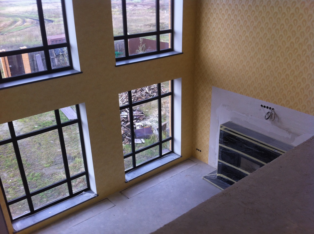

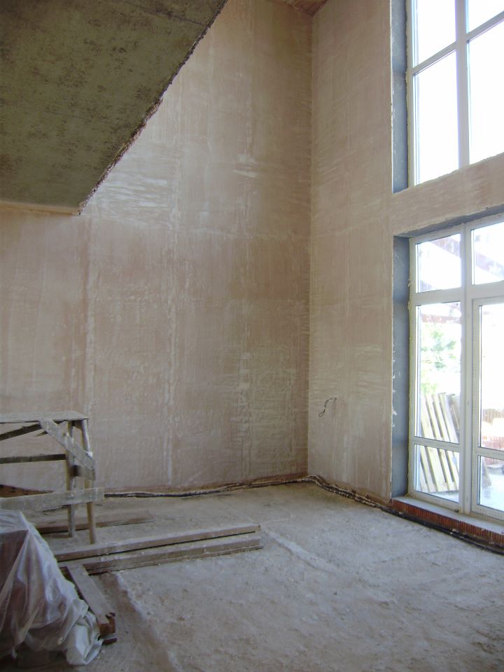

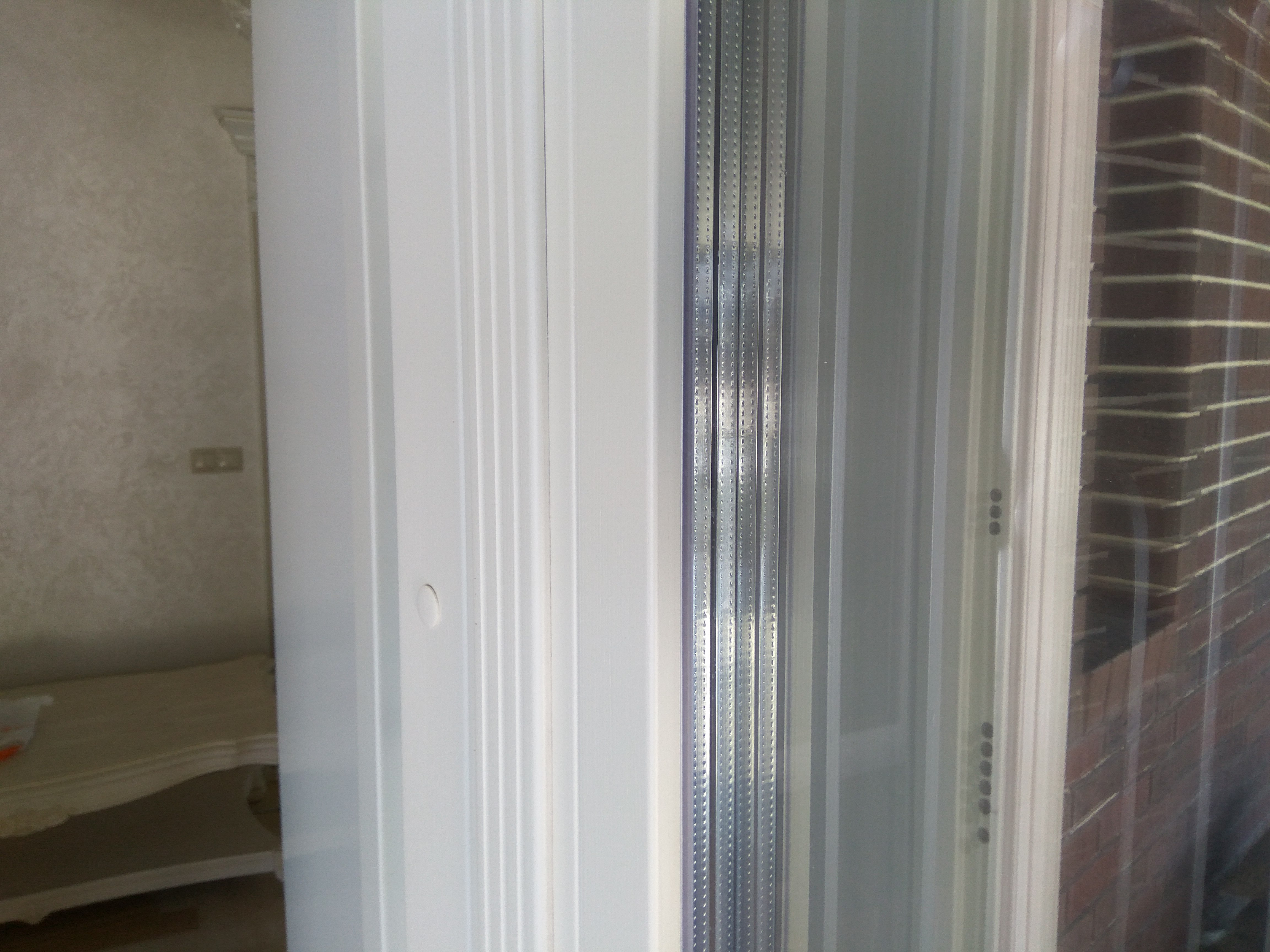

Вот такими, или еще теплее?
ну вот у меня не потеют и не сквозят... радиаторы не включаем, теплого пола хватает.
тоже сначала думал о конвекторе, но почитавши этот форум, сделал только тёплый пол с шагом 10 возле проёма.
