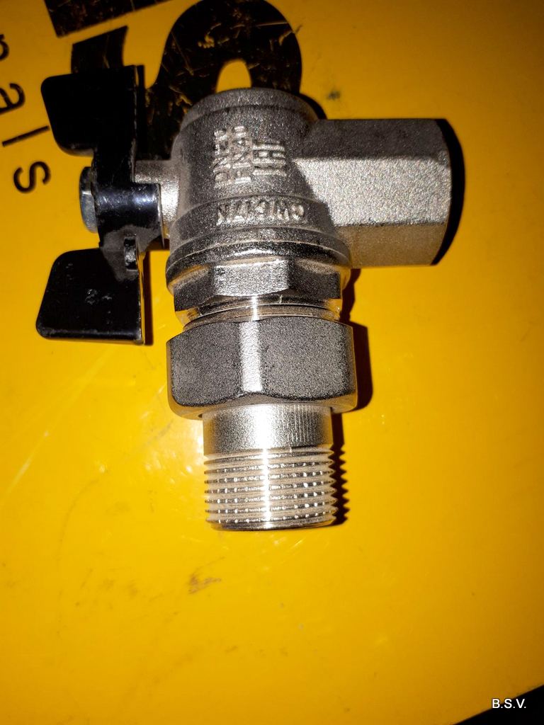

Но, как на мой взгляд, у крана за такой прайс должны быть насечки на резьбе. А их нет... А у Джакомини дадо есть.:)
Внешне Бугатти выглядят ярче - одни отштампованные металлом надписи чего стоят.:)
По картинкам насечки есть ) но то конечно картинки

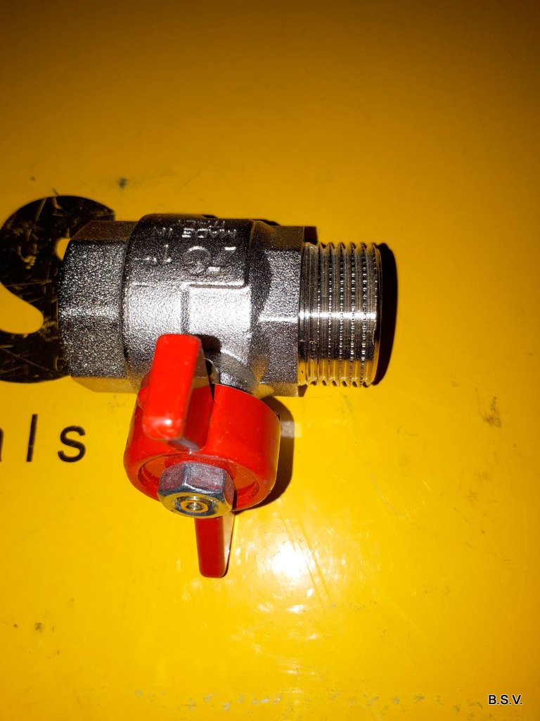

Вам, наверное попалась подделка.
Специально, по дороге с работы, заехал на базу.
Насечки есть.
Ну, а если нет, то "елегантным движением руки" (с) за 5-10 сек. они появляются.

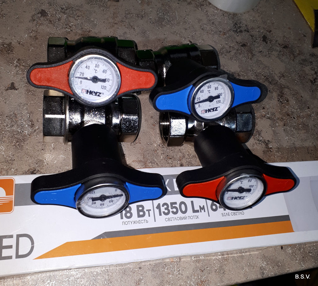

Кстати, не плохие запорка у Герца. Если що.
Согласен.
Мне нравятся эти.
Недешево, но если взять стоимость тройников, удлинителей и гильз с термометрами, то получается дешевле.

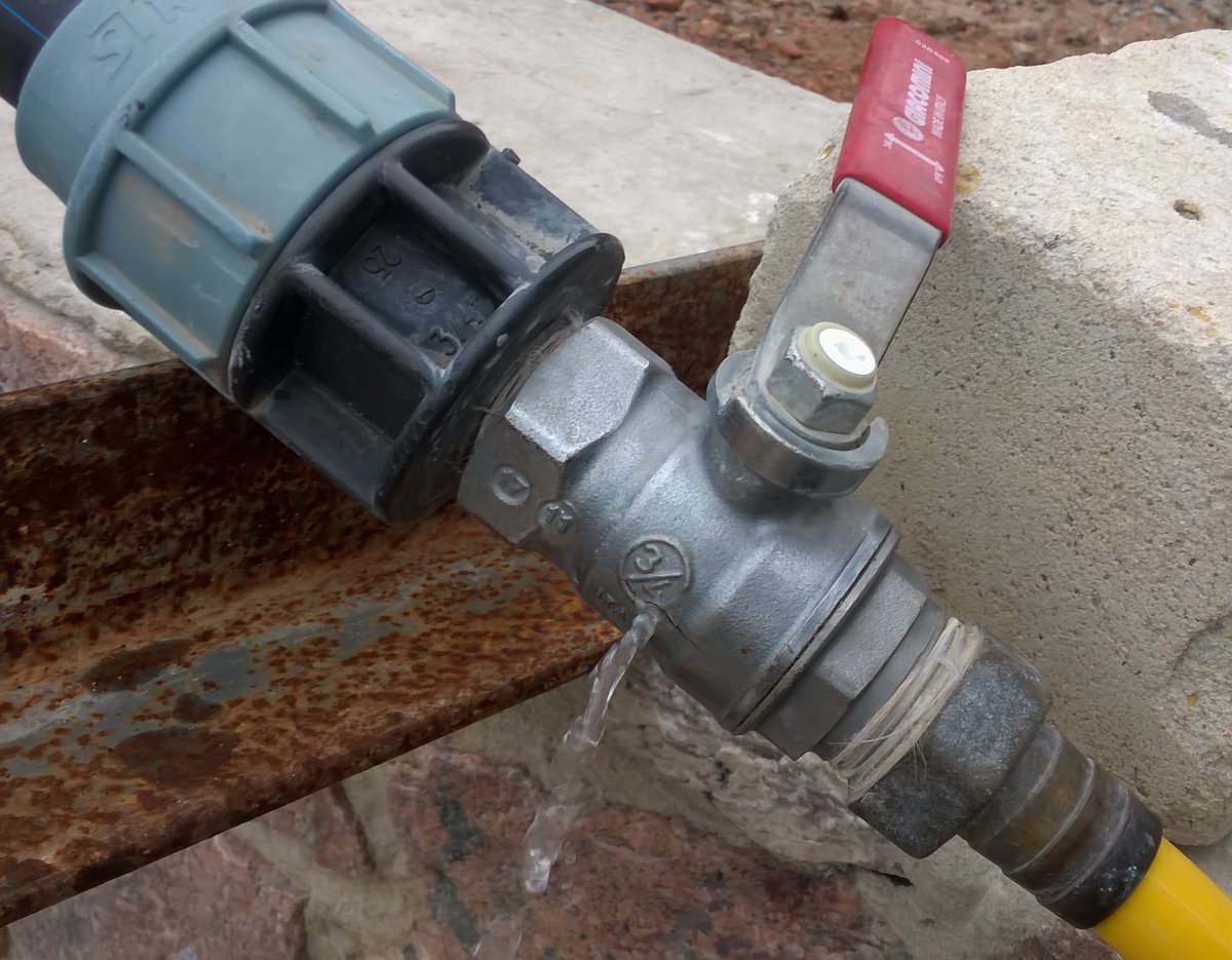

Та лопнул 12 ноября 2019 года после 4-6 месяцев эксплуатации, по дневнику погоды ночью было +12, у меня есть фото под ним трава ещё зеленеет и растет молодая.
Воду на улице всегда сливаю перед морозами до весны, до этого стоял 3-4 года какой-то SD+ кажется, просто бабочку тяжко откручивать и решил в эпике для улицы взять что-то получше... И это уже после honeywell редуктора с установкой 3 бара...
Я отказался от шаровых на улице вообще. Лопают все, разница только в первый сезон или через пару. Решил что между шаром и стенкой всегда остается вода, как не сливай, и теперь ставлю только вентиля
Я убедился, что в трубе за шаркраном может оставаться вода. Если шаманскими плясками с бубном убедить её трубу покинуть, то шаркрану морозы не страшны.
Я ставил два крана. Один горизонтально, а второй, перед ним, вертикально с выводом на шланг. В такой конструкции через второй вода из трубы выходила полностью с засосом воздуха через первый кран. Кран ставил специально дорогой, толстый желтый металл. На второй сезон все равно лопнул по шарику.
Вертикально установленный кран. Без плясок с бубном вода трубу не покидает.

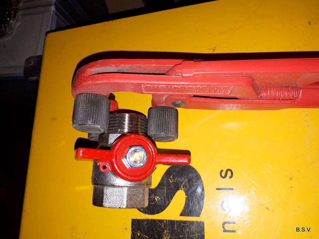

Я вот тоже так подумал, когда распечатал пару коробок у заказчика, присланных вами.:) Среди прочего там было около десятка кранов Бугатти. Обычных ВН, не угловых, без американок. Мне они очень понравились- тяжёлые,яркие, но из-за отсутствующих (неожиданно, да) насечек пришлось потрахаться с паковкой... При этом внешне они выглядят ярче джакоминиевских от пана муравы. Позже пришлось себе накопительную ёмкость в топочную устанавливать. Удостоверился что на джакомини насечки присутствуют...А то я уже начал сомневаться...
Такая штучка к кранам увы не прилагается. Подозреваю что стоит долларов 100 от какого-нибудь роттенберга...
