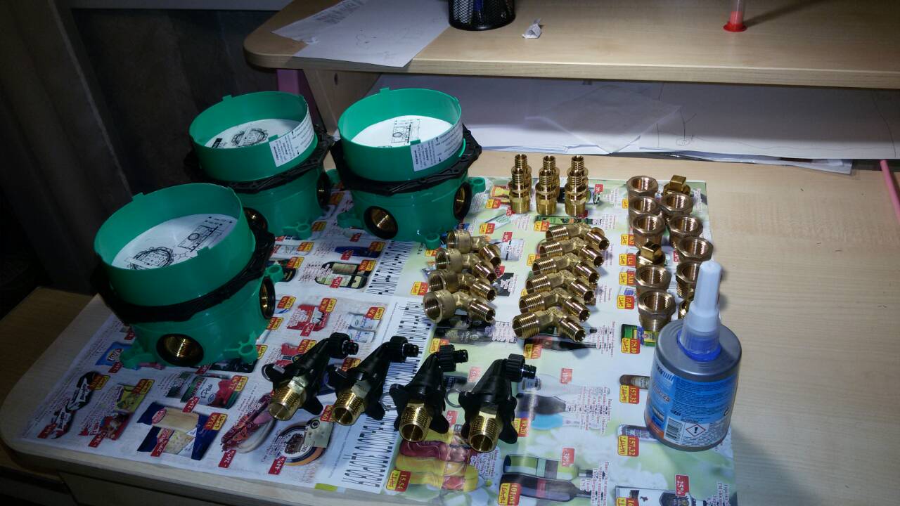

я хоть и не сантехник но в таком конкретно случае использовал анаэроб и ничего не проверял ) главное конечно туда-сюда потом со всей дури кран не крутить шоб не сорвать анаэроб. ПС я не сантехник - мне можно
Так анаэроб тоже течет иногда:)
не покупайте гавняный, делайте по инструкции и не будет течь )
Бывают нюансы на "сложных" металлах типа нержи, но шоб латунь/бронза потекла на нормальном анаэробе это я прямо не знаю что нужно сделать )) Теоретически конечно можно сорвать не дождавшись полной полимеризации, но на практике даже так не получается, по крайней мере у меня
Человеческий фактор.
Один раз анаэроб потек, не проверили, латунный фитинг был влажным. Еще раз совсем недавно, смеситель гигиенического душа, не проверили и одна из резьб оказалась в смазке.
ну я и говорю - инструкция ) я все резьбы обезжириваю, исключения из запанных пакетиков и то по большому счету от лени. обезжиривание убирает и смазку и вытесняет воду.
Если в инструкции написано "обезжирить/очистить" а этого не сделали это все-же нарушение технологии а не человеческий фактор, когда перепутли тюбики и намазали малиновым вареньем вот это человеческий фактор ) Мы же не называем человеческим фактором намотку льна в обратную сторону или без пасты/пропитки, это просто нарушение технологии.
Я себе взял за правило не наносить анаэроб на объекте. Беру домой и вечером не торопясь все делаю.
ага, у меня жена ржет с моей домашней работы регулярно, на кухне разложусь и клею экебану))
Дома, с помещениями для работы мне повезло. А вот когда дома че-то течет, жена часто грозится вызвать сантехника.
я не сантехник мне проще
Локтайт анаэроб + локтайт обезжириватель = 25% соединений течёт в течение года. Так себе надёжность. . Это из практики.
У меня из практики 0, тоже локтайт. уж хз
Штук 5 протечек помню по анаэробу, та на вскидку лет за 8. Это при том, что анаэроб в работе постоянно.
Во всех случаях причина протечек человеческий фактор. Кроме одной, текло после применения подмороженного анаэроба.
Вот кстати как по мне самый стремный недостаток анаэроба, чувствительность к хранению и срокам которую визуально фиг проконтролируешь

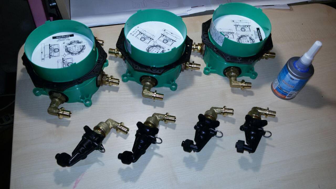

добрый вечер)
а что это за латуно- черные свистульки?))

А зачем паковать и комплектную футорку с Айбокса, если можно взять колено 20*3/4 НР?
Минус одна паковка.
