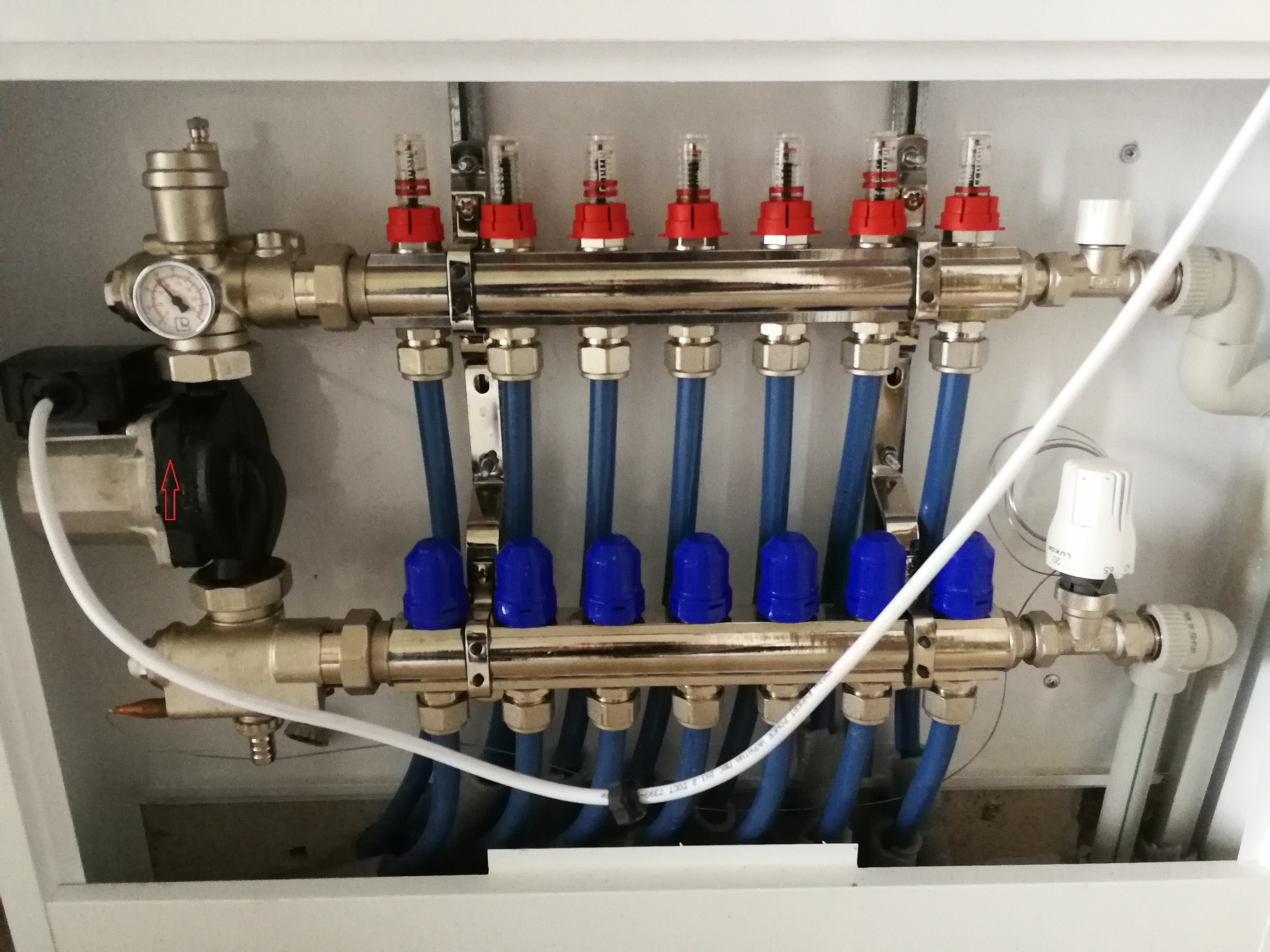

Помогите невежде разобраться как функционирует сборка на фото, пожалуйста.
Дано: газовый котел Demrad Adonis 24 с насосом, коллектор теплого пола (на фото), монтаж делала контора застройщика (до которых не прорваться за объяснениями).
Проблема следующая: при обоих работающих насосах на гребенке и котле - котел уходит в ошибку "неисправность циркуляции" и постоянно пробует перезапуститься соответственно. Если отключить насос на гребенке - я так понимаю вода просто гоняется по кругу без захода в контура (на расходометрах поплавки неподвижны), и котел соотв. работает нормально.
Я не соображаю что за девайсы установлены на гребенке, и не представляю как "это" должно работать; если бы вместо насоса концы подачи и обратки были просто заглушены - вроде как все очевидно (входит сверху, идет на контура, выходит снизу на обратку в котел), в случае же с насосом - не понимать, что должно происходить, и должно ли :pardon:
И второй вопрос: при включенном насосе на гребенке крайний слева расходометр не шевелится никак (открыт полностью, обратка тоже). Может ли иметь место брак и чего: коллектора, расходомера, клапана обратки? Еще есть вариант, что контур замерз нахрен, но это подтвердить пока не как

1. термоголовка должна стоять на подаче
2. насосы работают на встречу друг другу
рс:hlop::hlop::hlop::hlop: застройщику.

Котловий насос має качати в нижній колектор, а у вас, швидше за все, він качає у верхній, тобто назустріч насосу на гребінці

Хоча ні, якщо качати котлом у верхній, тоді витратоміри мали б щось показувати. Таке враження, що банально сині ковпачки закручені

Всі сині відкручені максимально. Не допер лише як їх зняти, щоб сам шток перевірити. Витратоміри рухаються лише коли працює насос колектора, окрім одного :unknown:
Если я понимаю то что вижу то левый насос это "подмес" который должен гонять ТН по контурам когда ТГ справа перекрывает обратку на котел по превышению температуры обратки. Видимо подразумевалось что это должно было подключаться на что-то типа гидрострелки или первичного кольца а не напрямую в котел. А тут получается что проток закрыт и на котле срабатывает защита. А когда выключен левый насос видимо протока в районе гильзы нет и температура не достаточна для закрытия ТГ. Попробуйте ради интереса снять ТГ и накрутить вместо нее колпачку до упора.
Ну либо выкрутить на ТГ максимальную температуру а на котле уменьшите
Посмотрел в нете такие коллекторы с параллельным подмесом, они идут все с байпасом со стороны котла. у вас его почему-то нет

Бо зазвичай такі вузли ставлять разом з радіаторами, а в даному випадку радіаторів нема, тому при закритій термоголовці котел працює в тупік.
Найкраще тут поставити конденсаційний котел і викинути насос з колектора.

Проект по газу нужно менять, и все это для 7 контуров пола.

Про проект газу не впевнений, а загалом погоджуюсь, що поставити преепускний клапан буде простіше і дешевше

ну вообще дибелизм все равно. завтра хозяин захочет на радиаторы поставить термоголовки и что, и как ) перепускной наше все

у него обічно минималка меньше и можно подавать прямо в ТП без подмеса (про выкинуть насос, скруть ТГ), у обычных то минималка уже слишком много и вероятно будет трохи жарковато, особенно когда на улице не очень холодно ))
