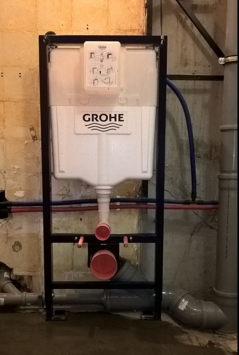

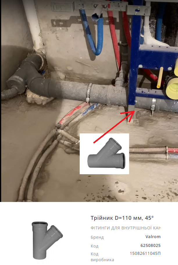

Подскажите, правильно ли сделали канализацию?
Видео:
начиная с 27 секунды будет(слева на право) слив для ванны, слив для умывальника, слив для стиралки. Примерно на 32 секунде инсталляция унитаза - к ней больше всего вопросов, почему не сделали отводом 45 градусов? Сантехник говорит, что если сделать 45 то не получится "в тех же размерах" поставить инсталляцию, я не понял его и он не пояснил, что имеет ввиду - может что её придеться отодвинуть вперед от задней стенки? Более детально этот узел на этом видео:
Видео:
[ATTACH]713801[/ATTACH]
Вы изначально не "перепаковали" стояк канализации, чтобы опустить исходный уровень.
Далее- все последствия высокого исходного уровня.
Что там и как, по видео трудно рассмотреть.
Сантехник- художник, он так видит, значит все нормально.
