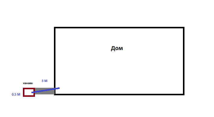

Здравствуйте.
После ремонта, в доме будет раздельная система отвода стоков.
Черные стоки из туалета, как и сейчас, будут сбрасываться в септик.
А вот серые стоки из душа, и от кухни - сейчас думаю над тем, нужно ли обязательно сбрасывать их в тот же септик, или можно отвести в водосточную канаву? Есть ли у кого опыт в подобном?
У меня сомнения по поводу запаха - стоки-то серые, но в паре метров от дома, не будет ли это проблемой?
И по поводу замерзания отвода - если выводить трубу в канаву, то она будет практически на уровне земли, не будет ли это проблемой в зимний период времени?
Схему прилагаю.

С кухни идет вода насыщенная органикой которая будет оседать гнить в канаве. А если вы решите рыбу почистить то незабываемый аромат просто обеспечен.
То что вы называете "однокамерным септиком" видимо является обычной выгребной ямой. Что бы оно стало септиком надо рыть фильтрующую яму или поле и выводить туда перелив из основной. У меня так было, основная яма куб и фильтрующая. Семья из трех человек, выкачка раз в год, а то и два. Но это зависит от грунта, насколько хорошо он поглотит фильтрат, а то можно нарваться на соответствующие ароматы
Аргумент. Придется, видимо, все же заморочиться и вкопать все как положено.

Так или иначе, по самой канаве вопросов нет, если есть возможность замерзания сброса, да и "ароматы" возле дома - то этот вариант нерабочий.
Спасибо всем за советы!

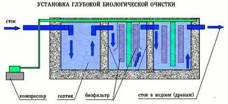

А друзья к кумовьям в Латвию иногда ездят. У тех септик и из септика труба в ручей в конце участка. Периодически приезжает обслуживающая фирма, берет анализы и что-то корректирует.
Есть такие септики, с принудительной циркуляцией с аэрацией их даже миниочистными называют. Так после них вода типа чистая идет, даже можно для полива использовать. С обычным септиком так нельзя, там бродит только говно и отфильтровывается осадок и жир, все остальное перетекает и вода идет вонючая
Но цена на них недетская
Называется сие чудо ЛОС (локальные очисные сооружения) у меня такие были в веденьи в Закарпатье и Киеве (парк Дружбы народов, там пришлось востанаувливать, но все заработало) когда в гостинничном бизнесе работал.
Так вот в Ждениево сдали анализ в лабораторию после очистных, обвинили нас что с под крана воду принесли, пришлось тащить лаборанта чтоб сам набрал и для смеха взяли пробу с ручья в который сбрасывали, так в ручье всякой живности (бактерии) куча а после очистных все в норме.
Там в общем нет ничего хитрого, можно и самому сделать.
