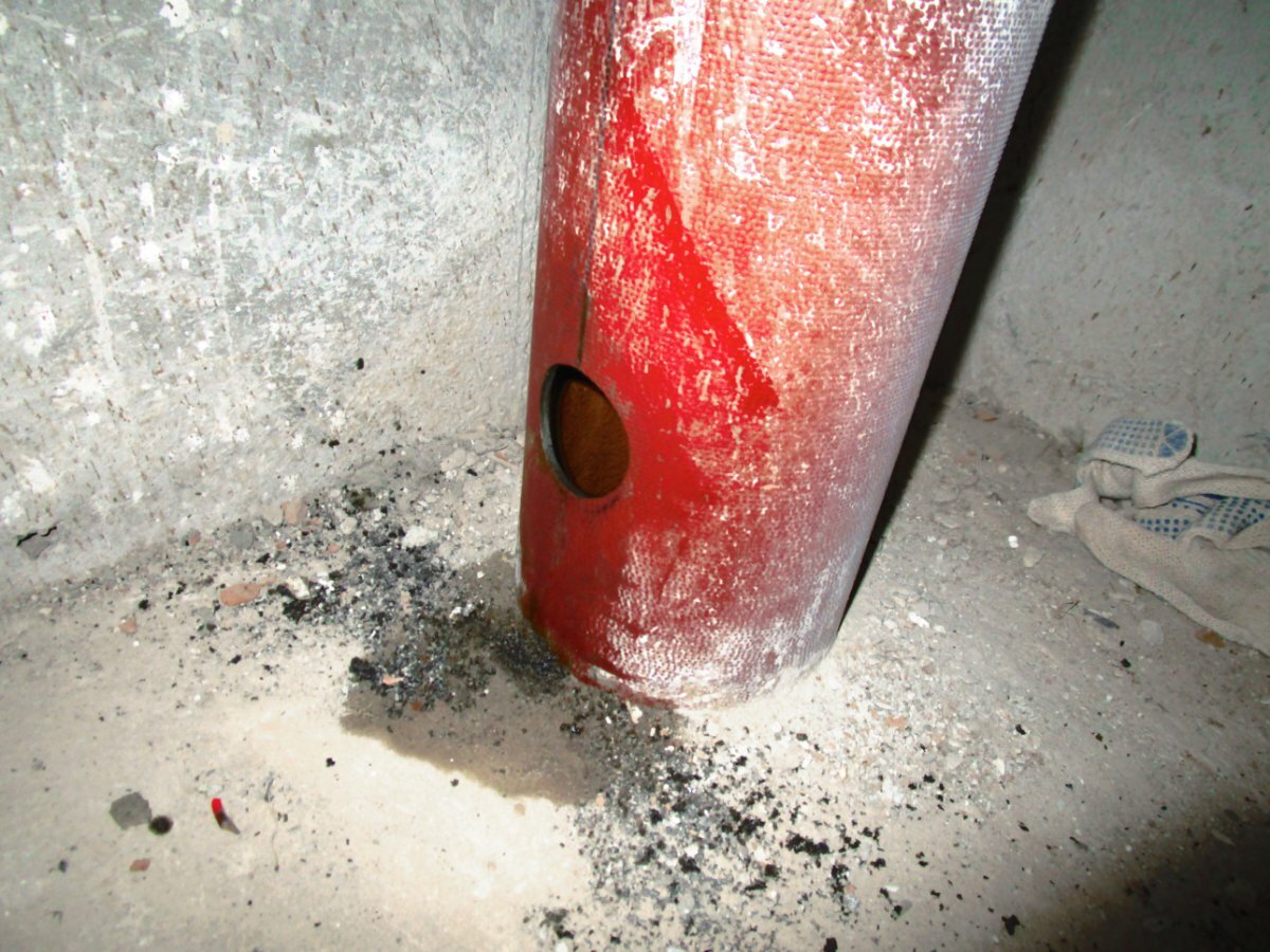

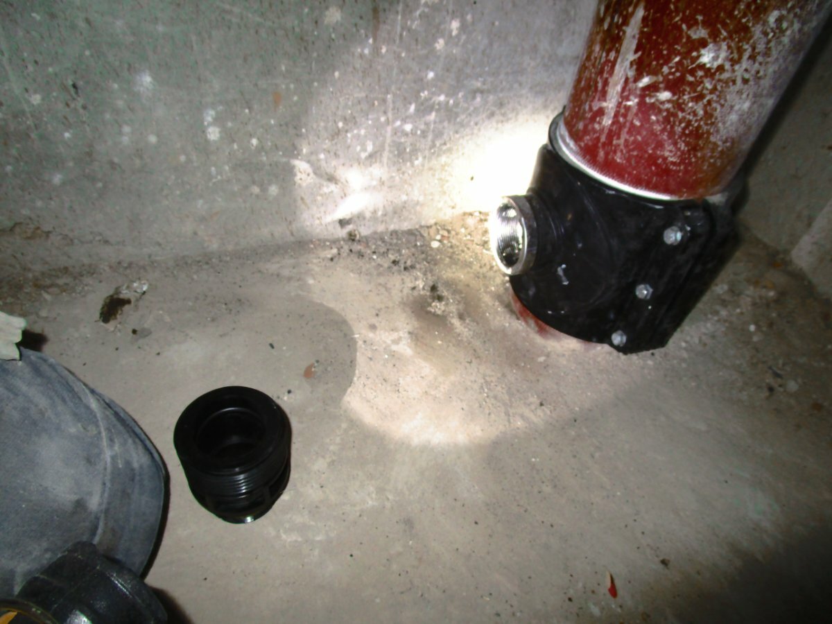

это слишком круто, я пока рассматриваю вариант накладных врезок как на ссылке в моем вопросе.

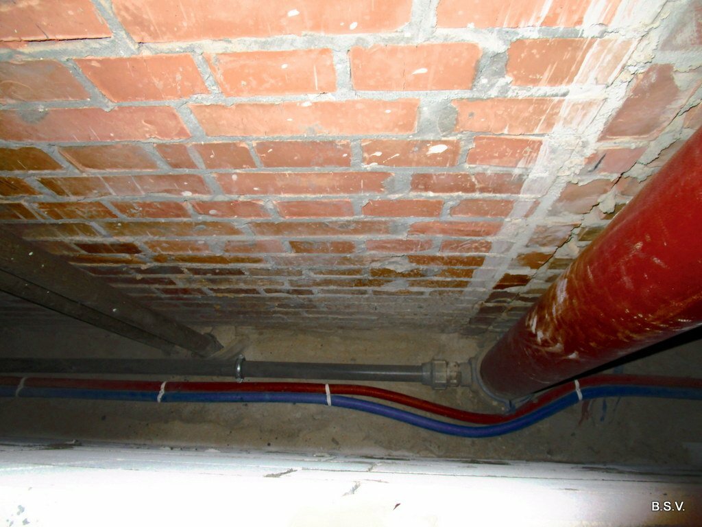

Я бы советовал применять такого рода врезки только в крайних случаях, поскольку часто на вертикальных стояках эти узлы превращаются в памятники из герметиков разного пошиба.
В 06.07.2021 в 15:01, standov сказал:
подскажите - нужно в стояк 110 канализацию (пластик) сделать врезку 40-50

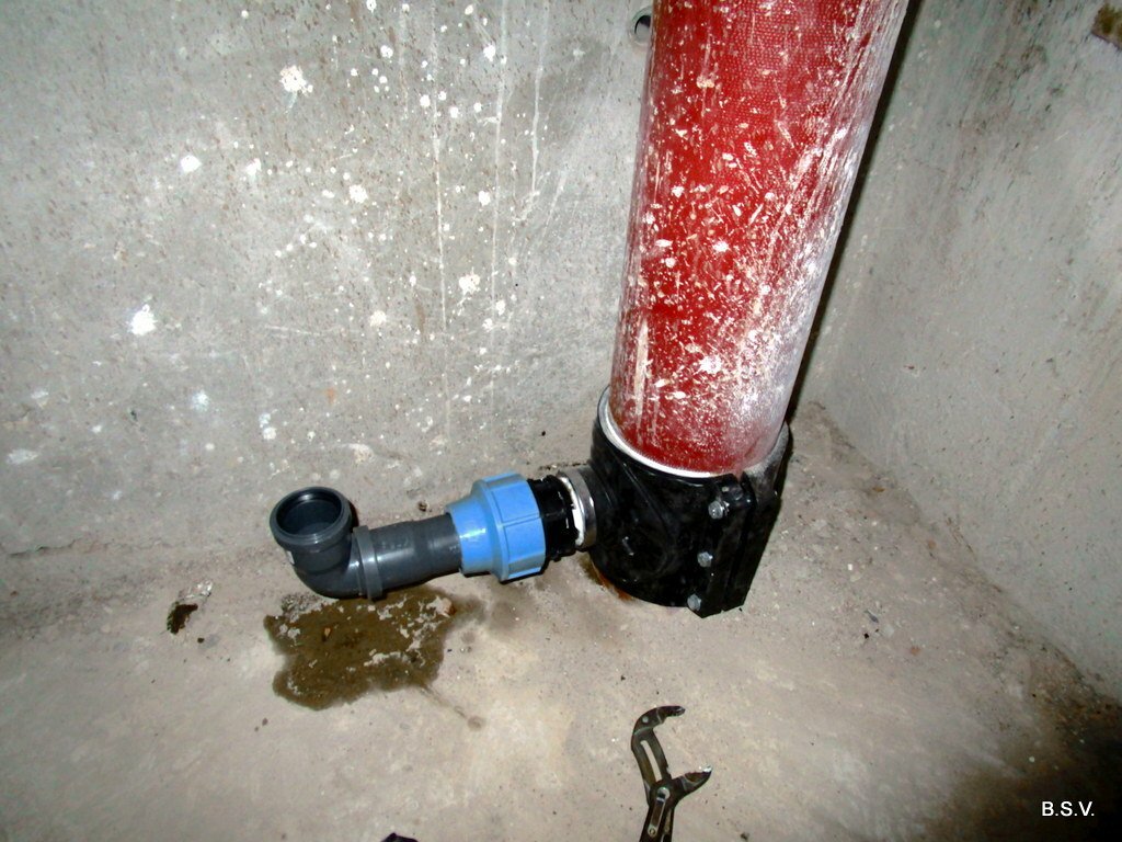

Если доступ к стояку нормальный, покупаете Унидельтовское водопроводное врезное седло 110/2*, врезаетесь и спите спокойно.
  • Лайк 6
2 минуты назад, B.S.V. сказал:
с этим проблемы, стояк вплотную к стене прижат, я скорее всего не засуну обратную часть, но за мысль спасибо, померяю

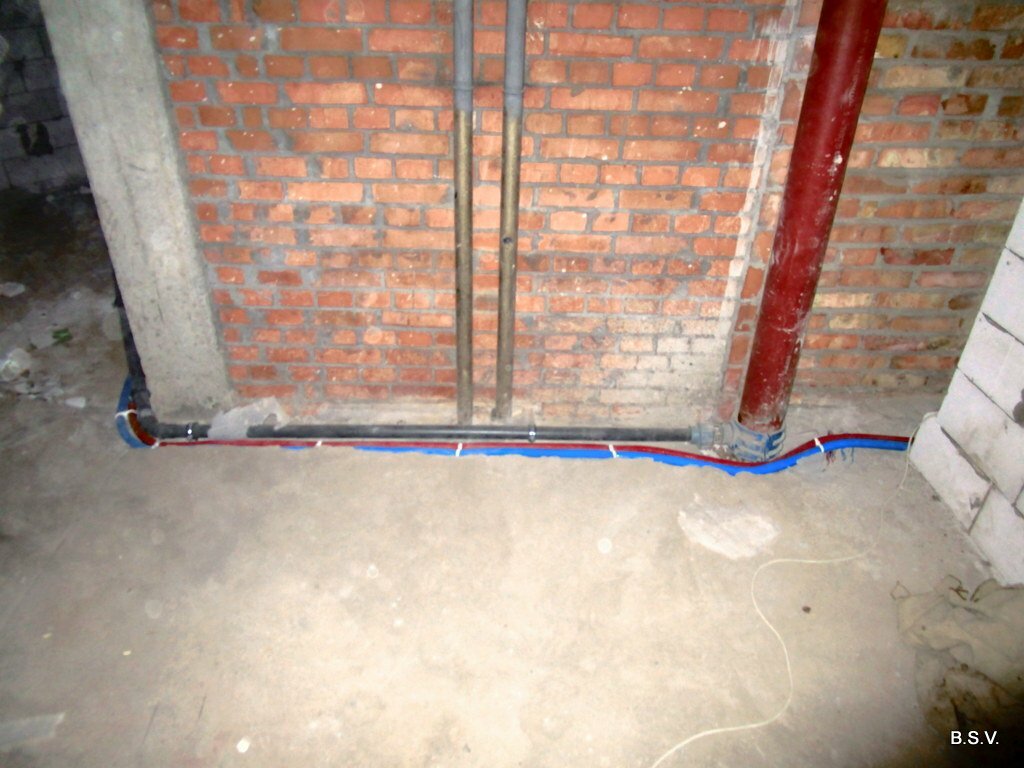

Я бы лучше перепаковал с тройником и компенсационным патрубком.
У меня протсо была безвыходная ситуация: 160 "Дюкер", снизу доступ не давали и сверху 32 этажа.
Змінено користувачем B.S.V.
На канаху уже есть врезки для канахи. Не юзал, но намного менее громоздкая, как у БСВ.
40 минут назад, naupv сказал:
Дай ссылку на 160. Иногда нужно.
  • Конфуз 1
14 часов назад, standov сказал:
Можно притянуть врезку винтовыми хомутами, густо смазав площадку силиконием.
Так кроме сомнительной резинки еще добавится слой герметика.
Герметик это может и хорошо для чугуния, но стоит помнить, что к канализации из ппр никакая штука-мазюка нормально не липнет.
Это же безнапорная канализация.
Резиновые кольца тоже не особо липнут, но обеспечивают герметичность.
Я экспериментировал у себя со сборниками конденсата на вытяжных каналах из канализационных фитингов с силиконом - протечек не обнаружено.
Большая площадь контакта, хорошо обезжирить и будет держать.
Конечно самый надежный способ был бы из тройника и муфты, но ТС пока сопротивляется.
ППР ещё имеет свойство вариться. В Ютубе полно китайских роликов по ремонту канахи из ППР.
3 минуты назад, naupv сказал:
Я ранее, неоднократно варил нестандартные крестовины.
Все, слава Богу, и ровным рукам, многие годы безаварийно функционирует.

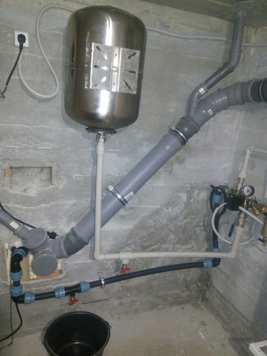

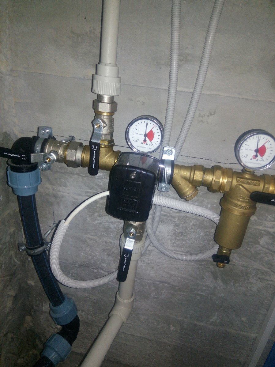

Доброй ночи Всем.Наконец-то завел воду в дом из колодца.Есть вопрос.При выключении насоса идет сильный удар по системе.Воздух стравил.Скажите пож.в чем причина и как бороться.Спасибо.
16 часов назад, serg_09 сказал:
На сколько удален бак от насоса (вертикаль, горизонталь)?
Какое давление выставили и какое давление в баке?
Спасибо.Бак от насоса удален по вертикали 9 метров и по горизонтали 3 метра.На реле давления пока заводские настройки 1,4 2,8.Давление в баке выставил 1,3
Все правильно. Дальше нужно копать: диаметр трубы, что выдает насос, обратный клапан после насоса?

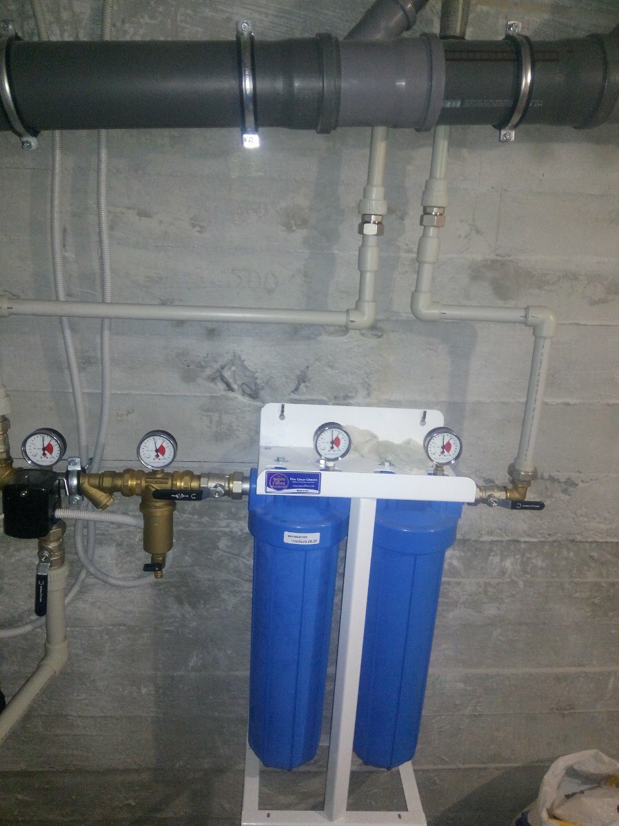

Копаем.Обратный клапан на насосе,на выходе.От насоса 32 труба,входной кран- дюйм,грязевик- дюйм,промывной- дюйм.На бак 32 труба ппр.Два больших синих фильтра тоже дюйм на выходе фильтров переход на 3/4 и дальше 25 труба.Перед пятериком выход на улицу 25 труба.
Змінено користувачем serg_09
Точка максимального КПД насоса согласно диаграмме напор 25 метров 36 литров в минуту 2,16 м куб в час.Если я правильно понял
18 минут назад, serg_09 сказал:

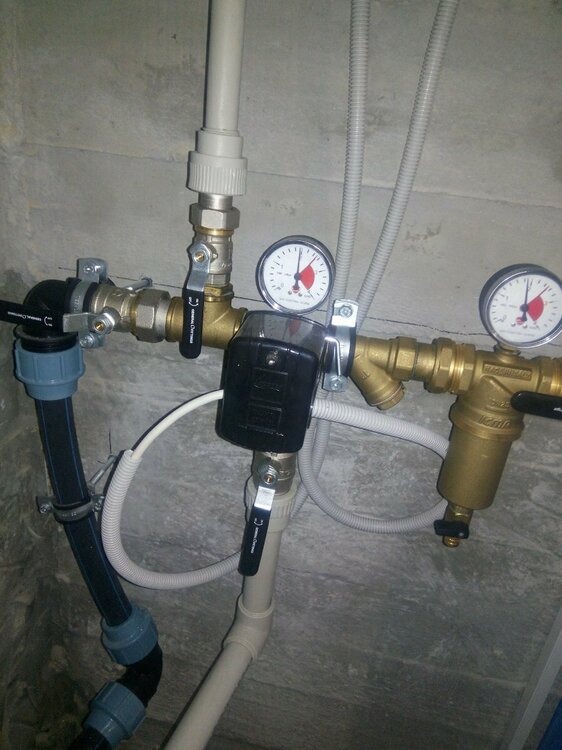

Реле давление стоит на пятирике. Что стоит между насосом и пятериком? Может и фотка есть?
Между насосом и пятириком стоит шаровый кран,потом тройник выход на улицу потом пятирик.Попробую сейчас сфоткать.
4 часа назад, serg_09 сказал:
Давление воздуха я правильно понял, вы проверили, а если открыть дренажный кран перед ГА, когда включается насос есть удар? Может где ппр сильно запаяли диаметр?
20 часов назад, Сергей 31 сказал:
Дальше нужно копать
Сергей,давайте дальше копать пож.Как вариант:На участке от колодца до входа в дом осталось в трубе немного воздуха?
